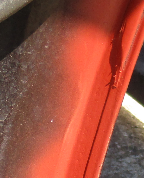

Und nicht die Kanten wieder mit Karosseriedichtmasse zuschmieren - auch wenn es original so war. Oder bist du dir 100% sicher, dass es da drin keinerlei Rost mehr gibt?!
Deswegen: mit Owatrol versiegeln (innen und außen den Falz), wenn Rostumwandler, dann nur einer, der nicht abgewaschen werden muss!
Grundierung z.B. mit Brantho Korrux nitrofest, dann Farbe deiner Wahl.
Alternativ mit gut kriechendem Fett konservieren und regelmäßig wiederholen.
Und darauf achten, dass die Abläufe offen sind (ja, das soll so!)

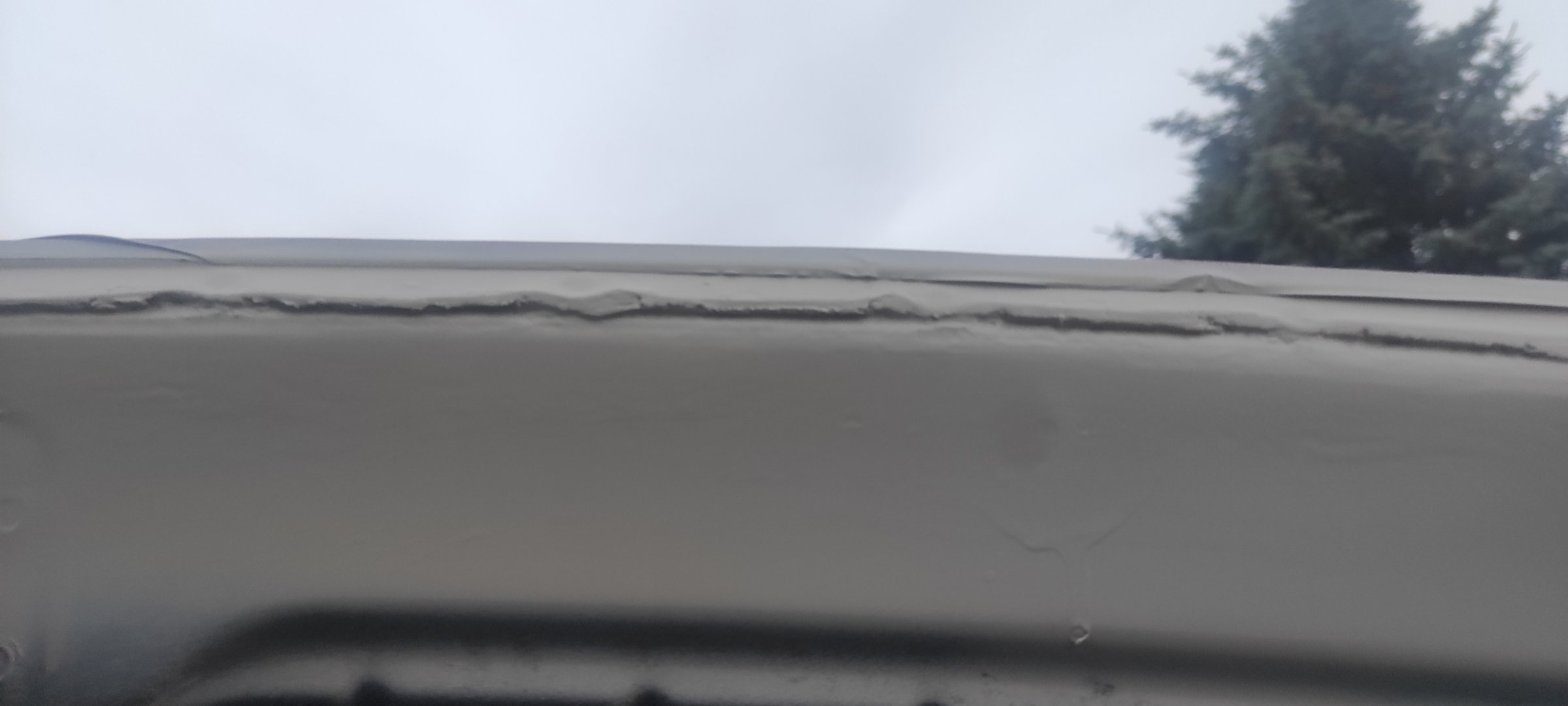

Kanten nicht versiegeln?...
Ok. Viel bringen wirds eh nicht. Wäre sinnvoller gewesen, die hätten die Dichtmasse von innen angebracht.
Hätte jetzt nur Angst, dass die Spachtelmasse beim Schließen der Heckklappe dann rausbröselt.
So wie es jetzt ist, kann ich es ja optisch schlecht lassen.
nicht Rostumwandler innen... den bekommst Du doch nicht abgespült und es rostet umso heftiger.
Da wäre Owatrol-Öl passend, im Anschluss etwas Fett oder Sprühfett drauf...
Ist eh zu spät. Den hab ja bereits drin.
Das ist ein 2 K Umwandler.
Zum einen wandelt er relativ schnell den Rost um ...und zum anderen wird die Rostschicht gleich mit einem Epoxyd Film versiegelt.
Das was ich bisher damit am Auto gemacht habe, sah sehr gut aus.
Ich hatte so den Gedanken: dort jetzt Grundierung drauf und drüber dann das Seilfett.

Grundierung kannst du dir bei Seilfett eigentlich sparen, damit machst du die Kriechwirkung quasi zu nichte.
Spachtelmasse? Welche Spachtelmasse...?!? :confused: :eek:
Owatrol *ist* eine gute Kantenversiegelung, und BK drauf ist auch optisch o.k.
Und wenn du innen schon eine 2K-EP-Grundierung drauf hast, warum willst du da nochmal grundieren?
Na hierfür. Kann ich ja schlecht so lassen.

Weil ich denke: die eigentliche Ursache ist ja nicht behoben.
Wasser kann nach wie vor in die Hecklappe eindringen (von wo auch immer).
Ist dann eine Frage der Zeit, bis das Wasser seinen Weg durch die Falze sucht.
Daher wollte ich innen alles soweit versiegeln.
Innen Owatrol in die Falze und die Ablauföffnungen immer schön offen - dann sollte das passen. Und die Kante spachteln - da machst du dir doch die nächste Baustelle...

Spachtel hält da nicht...wenn du das perfekt haben willst, dann alles runter bis aufs Blech und mit Zinn auffüllen.
Optisch sicher - aber du kriegst den Falz doch nie 100% rostfrei, und da dann Zinn drauf? Ich habe das offen gelassen, mit Owatrol versiegelt, dann einfach grundiert und lackiert und FF drauf. Wider Erwarten hält das schn lange. Und wenn doch wieder eine Stelle aufblühen sollte, sehe ich das sofort und kann da zeitnah und mit geringem Aufwand nacharbeiten - deswegen kommt da bei mir weder Karosseriedichtmasse noch Zinn o.ä. drauf.
