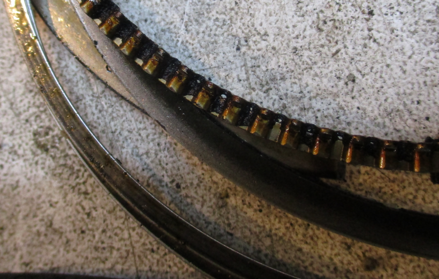

Das mit dem "keinen Ölverbrauch" muß ich leider berichtigen.
Nach 7500km ist der Ölstand nun doch knapp über Minimum angelangt. Wäre jetzt also ein Ölverbrauch von 1 Liter auf 8000km, bei einer Laufleistung von 276.500km.
Der Motor sifft ein bißchen an dem Nockenwellen-Deckel. Da sehe ich auch Tropfen stehen und darunter ist es gut feucht.
Der Rest...geht durch den Motor-Brennraum. :smile:

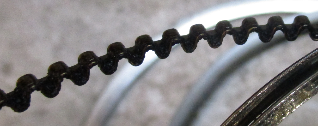

Check mal das kleine weiße Ventil unter der Plasteabdeckung im Motorraum. Kennst du bestimmt, aber bei mir hat es echt viel ausgemacht zwecks Ölverbrauch.
VG Christian
VG Christian
[mention=4162]storchhund[/mention] ...Da habe ich ja noch niemals was von gehört oder gelesen. :cool:...:biggrin:...:hello:
Ich denke, daß bei meiner Kiste das Ventil okay ist. Wurde vor nicht all zu langer Zeit mal erneuert, zumindest ist das Teil relativ sauber, im Gegensatz zum direktem Umfeld.
Ich "trage" meinen ollen Aero zwar über die Landstrassen, bin selten im roten Ladedruckbereich, aber es kann durchaus sein, daß dieses Ventil tatsächlich für einen gewissen Mehrverbrauch sorgt.
Bei Vollgas-Fahrern sorgt dann dieses defekte Ventil für einen Ölverbrauch von 1 Liter auf 1000km...oder noch mehr!
Man wird auch mit der Zeit betriebsblind und nachlässig.:mad:
Morgen wird erstmal Öl gekauft...wahrscheinlich an einer Tankstelle, weil alles andere hat ja geschlossen...aufgefüllt...und das Ventil getestet. :smile:
Ja, eigntlich kann man bei dem Verbrauch und der Laufleistung noch nichts sagen. Meiner hatte zuletzt ca. 2 l zwischen zwei Ölwechseln gebraucht. Die Bilder vom Motor hatte ich ja im ersten, leider versehentlich gelöschten Teil meines Threads gezeigt. Meiner laienhaften Einschätzung nach habe ich aber außer teilweise verschmutzten, aber immerhin gängigen Ölabstreifringen nichts gravierendes gefunden, was das erklärten würde - aber wahrscheinlich reicht das mit den Ringen schon...?

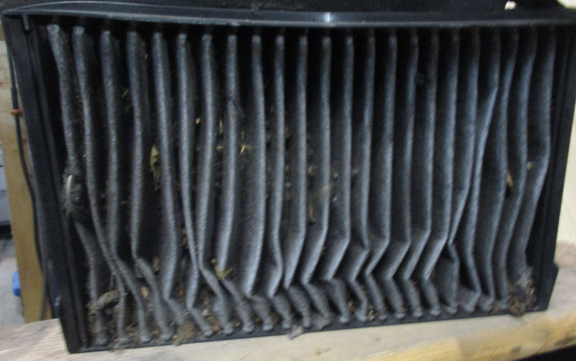

Oh ja, das dachte ich auch, als ich jetzt meinen Innenraumluftfilter in der Hand hatte... :redface:
