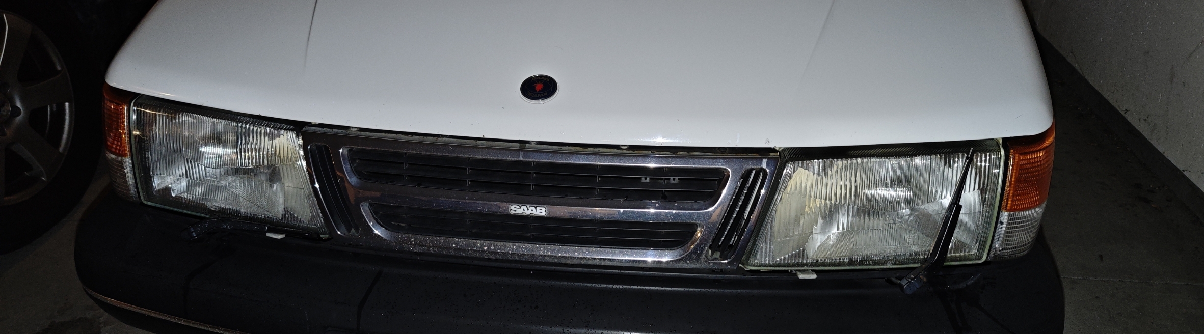

Hallo zusammen,
folgendes ist zwar von einem 900/1, aber vielleicht passt es an der Stelle:
Bei mir sieht das gerade so aus:
Werden die Wischer an den Scheinwerfern über die Reinigungsanlage bewegt oder über den Intervallmodus bei jedem 5. oder x-ten Mal?
Ich hatte ihn eben im Stand stehen, hatte beides probiert aber bewegt hat sich nichts.
Bin ca. eine Stunde im Intervallmodus gefahren.
Weiß jemand wie ich den Wischer wieder runter bekomme?
Gruß und schönen Sonntag
Marcel
Wischer laufen nur über die Reinigungsanlage.
Eine Nicht-Funktion liegt im einfachsten fall an Kontaktproblemen im Stecker, zumeist aber im eingelaufenen Kolektor des Motors und/oder einem defekten Überlsat-Plättchen.
(900 & 9k nehmen sich an der Stelle rein gar nichts)
Ah, danke.
Kann ich den Stecker von oben gut sehen?
Ah, danke.
Ja, ist ein Dreipoliger, links leicht zu finden , rechts manchmal etwas von der Hupe verdeckt.
