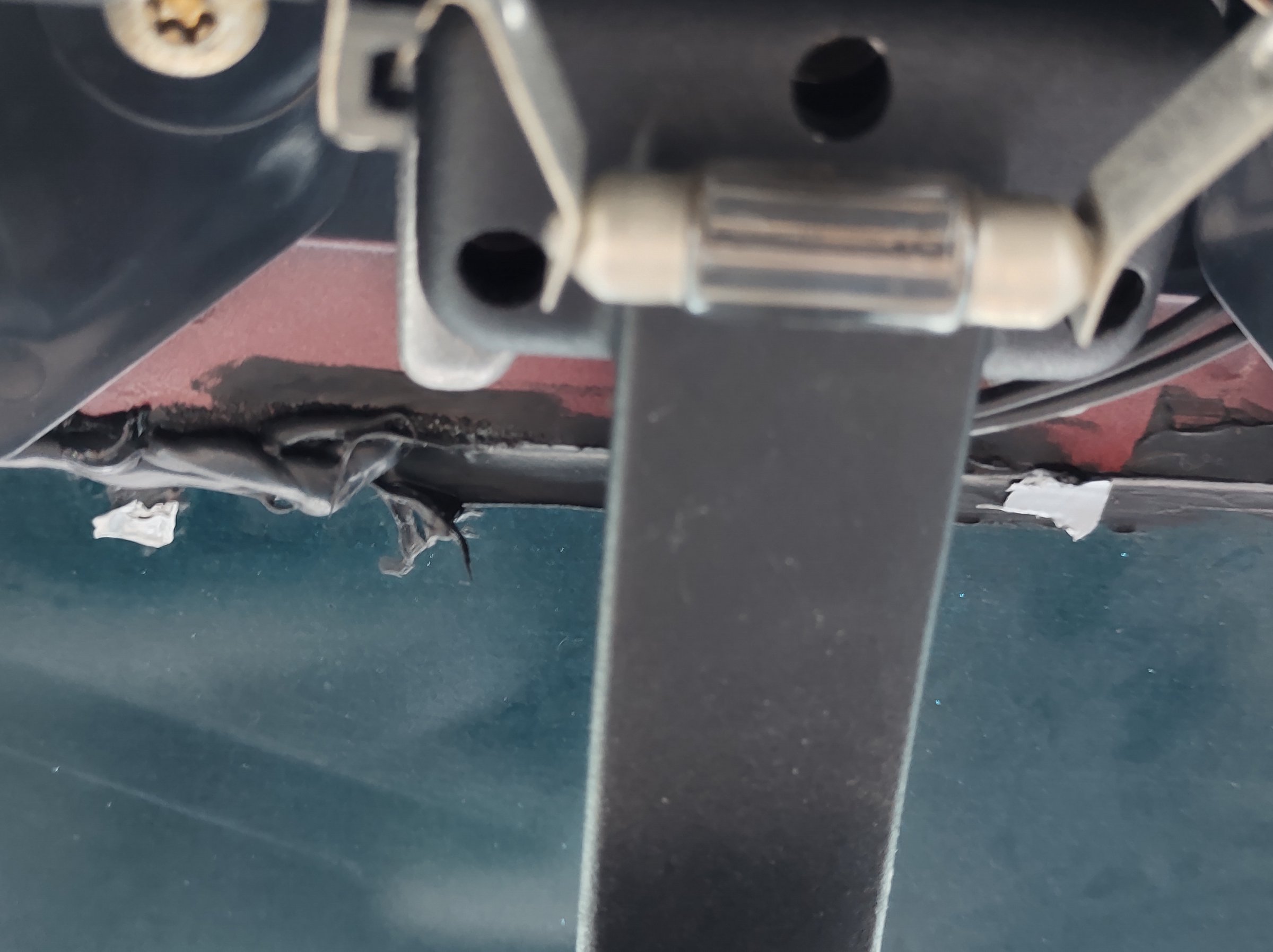

Das Schiebedach ist's nicht - das Wasser in der Handbremsmulde kommt von der Windschutzscheibe. Bei abgenommener Verkleidung unter dem Rückspiegel sieht man wunderbar, wo's durchkommt und abtropft (mit silbernem Klebeband markiert) - das sind 2 Stellen der Verklebung / Abdichtung der Frontscheibe:
Definitiv besser als eine rostige Schiebedachwanne. Und ja, ist nicht die originale Scheibe, aber der Rahmen ist OK, das hatte ich schon ganz zu Anfang geprüft.
Jetzt könnte ich natürlich die Scheibe tauschen lassen, aber das Auto ist auf Haftpflicht und die Scheibe OK. Von Innen mit Sikaflex? Mhm, nicht schön, zumal ich eigentlich ja nicht will, dass das Wasser überhaupt bis da kommt.
Die außen umlaufende, auf dem Blech anliegende Gummidichtung der Scheibe kann man an einigen Stellen anheben. Die mit Silikon ankleben?
Edit: der linke Kleber sitzt etwas irreführend, das Wasser tropft da von dem Dichtmassenwulst ab.
Bearbeitet von chris_bo
Nicht mit Silikon, aber mit abtupfbarer Scheibendichtmasse.
Einen Versuch ist es auf jeden Fall wert.
[mention=643]jo.gi[/mention] Danke, grad gegoogelt das Zeug, mach ich und berichte dann.
