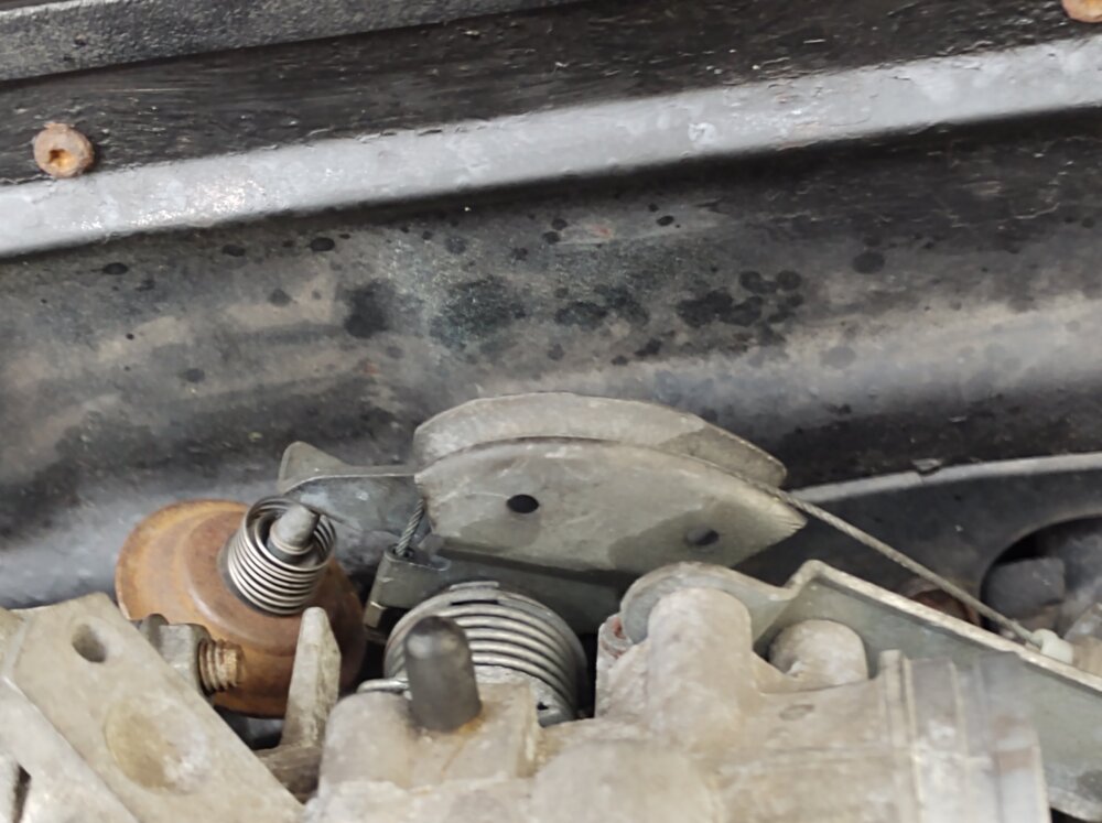

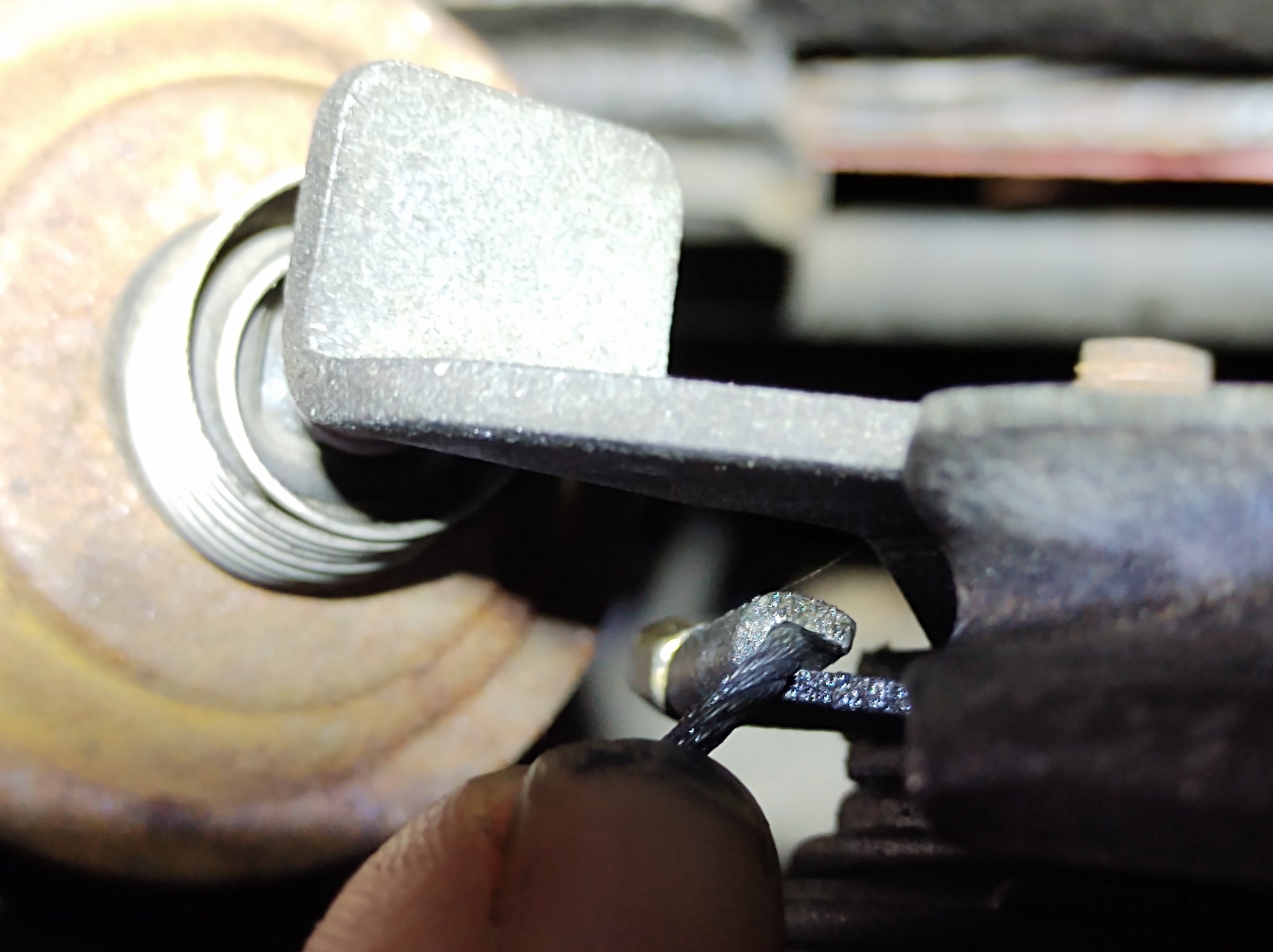

Wie geht denn der Gaszug ab? Eigentlich sollte man den lt DIY einfach aushängen können. Was zum Ausbau der verschmodderten Drokla nötig wäre. Aber - siehe Bild - bei meinem Exemplar ist die Öffnung auf der Unterseite der Klemmung/Aufnahme schlicht zu eng.
Vorne (beim Nöppel des Gaszugs, davon hab ich aber kein Bild hinbekommen) bekommt man Grade Mal einen Fingernagel rein, hinten ist das etwas breiter, aber immer noch was eng (davon Bild anbei).
Gibt es da einen alt-CC-spezifischen Trick? Die ganze Mechanik würde ich wegen der Feder jetzt ungern abbauen.
Hat sich geklärt, man kann die Lasche mit einem Schraubendreher aufbiegen.
