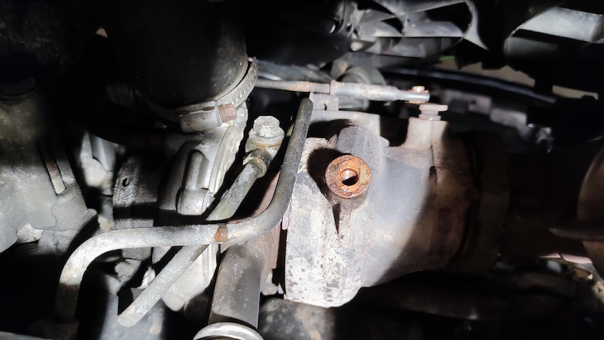

Hier ein Foto von unten:

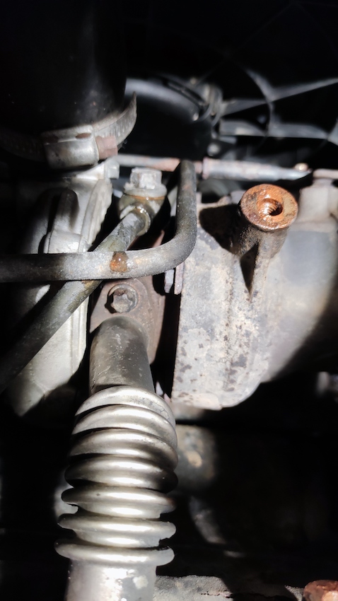

An folgender Stelle werde ich wohl um die Investition in einen gekröpften Torx Ringschlüssel nicht herum kommen (ich habe auch keinen geraden)
Die hintere Schraube ist doch recht gut versteckt. Weiß jemand zufällig die Größe?

Lass das Rücklafrohr erstmal wo es ist. Auch die Rohre am Turbolader dran lassen nur leicht lösen. Du schraubst die Cobra und den Kat ab. Kat bei Seite ziehen und mit Kabelbinder fixieren. Dann die Leitungen an der Wasserpumpe, Zylinderkopf und dann in der Nähe vom Ölfilter abschrauben. Natürlich vorher Kühlwasser ablassen und Ölfilter abbauen.
Danach kannst Du den Turbolader vorsichtig nach unten heraus nehmen. Bitte intuitiv vorgehen und auf die jeweiligen Wasser und Ölleitungen achten, dann kannst Du die Ölrücklaufleitung abbauen, ganz entspannt, Du kannst versuchen mit einer 8mm Nuss die Torx zu lösen, klappt normalerweise, da die Leitung nicht sehr fest angezogen werden.
Bitte vorsichtig versuchen, wenn nicht doch eine Torx-Nuss kaufen. Genau so, nur anders herum kommt der Turbo wieder rein!
Klappt, für ungeübte in 3 bist 3,5 Stunden mit einer Flache Bier zur Entspannung!
Unbedingt beachten, beim einbauen! Die Rohre nicht anziehen! Nur leicht fixieren! Sonst hast Du richtig Probleme die Leitung an der Wasserpumpe und am Ölfiltergehäuse anzuschrauben!
Die Ölrücklaufleitung kannst Du schon im ausgebauten Zustand fest anziehen!

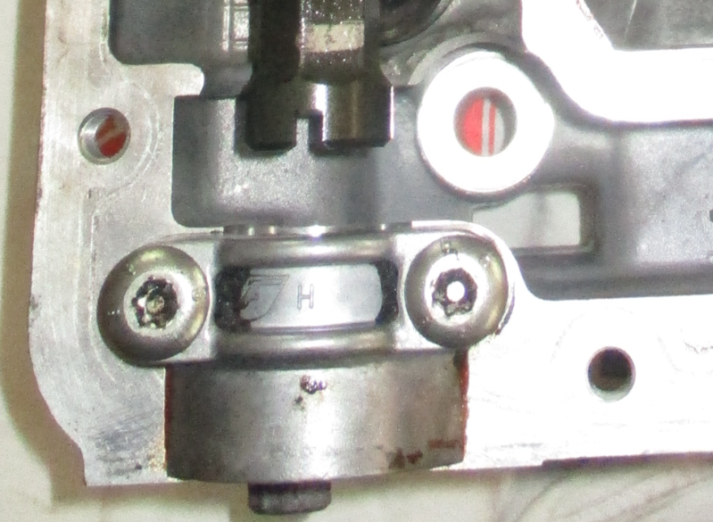

Das ist kein Automatik, oder? Wie trocken ist der Stopfen am Deckel/Kopf vorne Fahrerseite? Sonst bei einsetzen mit Dichtmittel. Schrauben sind meine ich TX45. Ja, Security! Denn Pin aus der Schraube entfernen ist keine sonderlich gute Idee, bei 45 ist der recht stabil.
Und der Dichtstopfen der KGE wird mit der Zeit weich oder hart und sollte neu.
Nee ist kein Automatik.
... Ja, Security! Denn Pin aus der Schraube entfernen ist keine sonderlich gute Idee, bei 45 ist der recht stabil.
Kannst Du das noch einmal genauer erklären. :confused:
Ich muss bei Flemmings Autokorrektur auch oft überlegen, was er gemeint haben könnte... :tongue::redface:
Hier geht es um die beiden Schrauben, die den Dichtungsdeckel links an der auslassseitigen NW halten.
Die haben zwar einen Torx-Antrieb, aber eben nicht den normalen, sondern einen mit einem Pin in der Vertiefung, für den es eines speziellen Bits mit dem passenden Loch bedarf (Security-Torx, manipulationsgesichert).
Er meinte, dass manche versuchen, diesen Pin in der Schraube rauszubrechen, um dann mit einem normalen Torx-Bit arbeiten zu können.

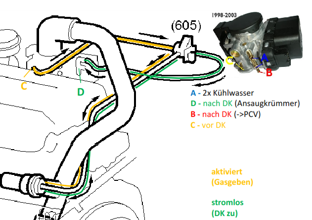

Drosselklappenseitig scheint irgendetwas undicht zu sein. Ölwanne war auch sehr ölfeucht von aussen und Getriebe ist ebenfalls ziemlich ölig.
Und das kommt alles irgendwo von oben wie es scheint.
Was hat es eigentlich mit dem "Umrüstsatz Kurbelgehäuseentlüftung" auf sich, den es bei den üblichen Verdächtigen gibt?

Fang oben an. Gerade auf der Getriebeseite ist kaum nachzuvollziehen wo das dann alles hin läuft. Der Deckel hat eine innere Dichtung, wenn die undicht ist läuft es in dem Raum mit den Kerzen und der hat einen Ablauf unter dem DI-Stecker auf das Getriebe.
