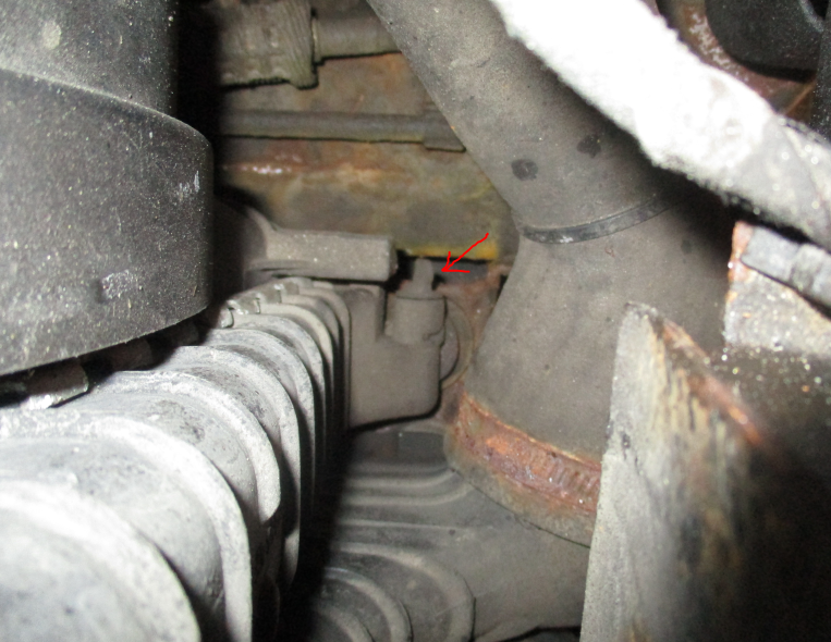

Kann mir fix wer sagen wo man das Kühlwasser ablässt?
Entweder unten links am Ablasshahn am Kühler(wenn du keine Angst hast, das Platestöpfchen abzubrechen)...
...oder am unteren Kühlerschlauch rechts zur WaPu (was bei komplett montiertem Motorraum aber ziemlich eng zu erreichen ist)...

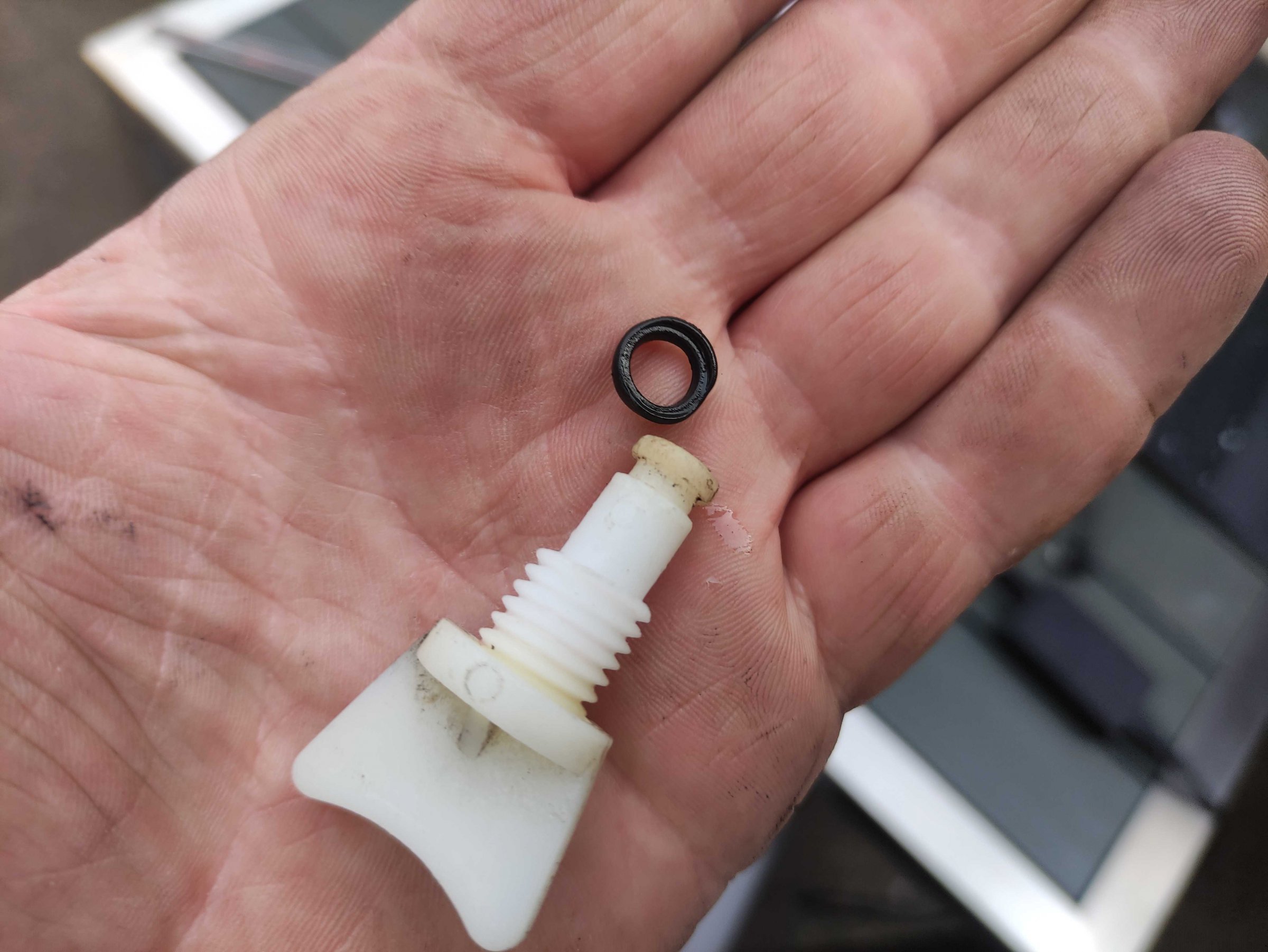

Und wenn du den Stopfen öffnest, besorg dir vorsichtshalber noch 'nen O-Ring:

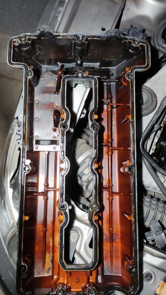

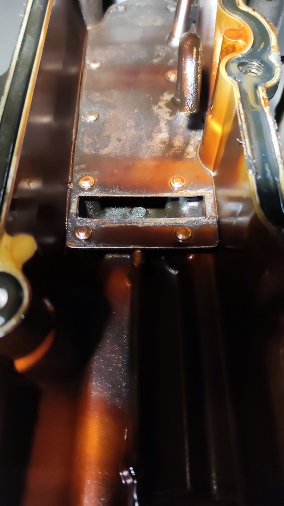

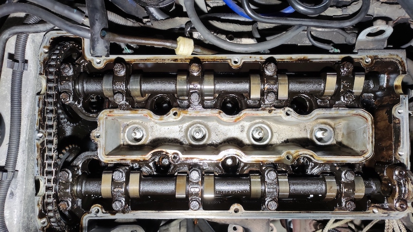

Den Ventildeckel habe ich auch abgebaut und folgende ungeschminkte Bilder:
Wie zu erwarten schon ziemlich dreckig!
Ist das Syphon-Röhrchen am Labyrinth durchgängig?
Ansonsten kein ungewohnter Anblick.
Pass gut auf, dass dir nichts in den Kettenschacht fällt - es sei denn, du möchtest einen Anlass haben, den Motor auch bis in seine Tiefen gründlich zu reinigen... :redface:
