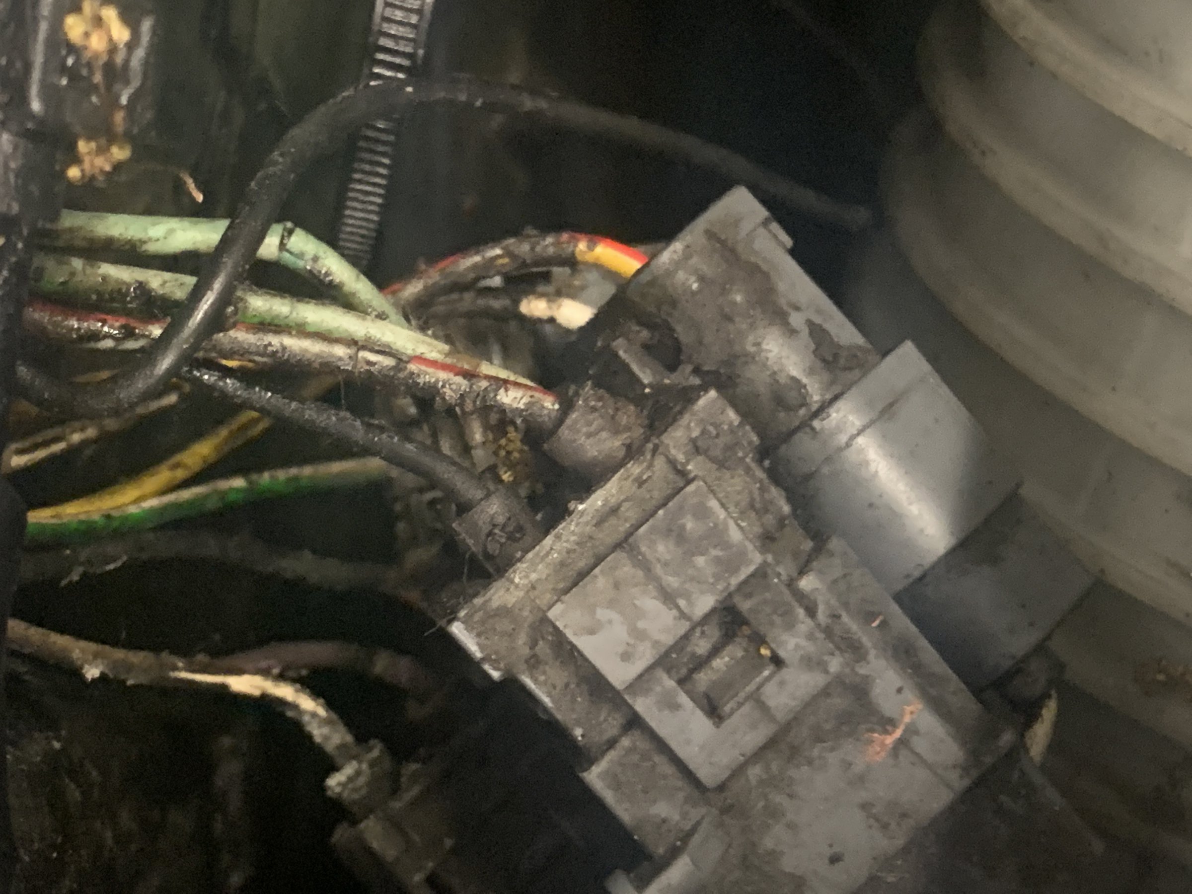

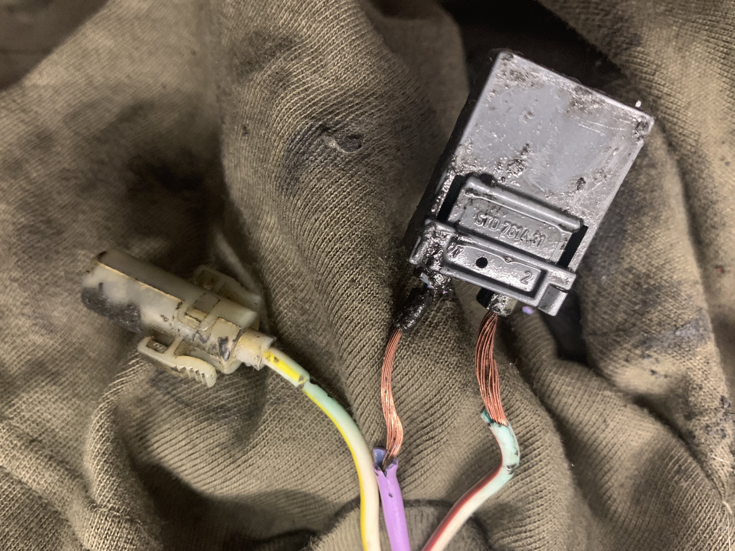

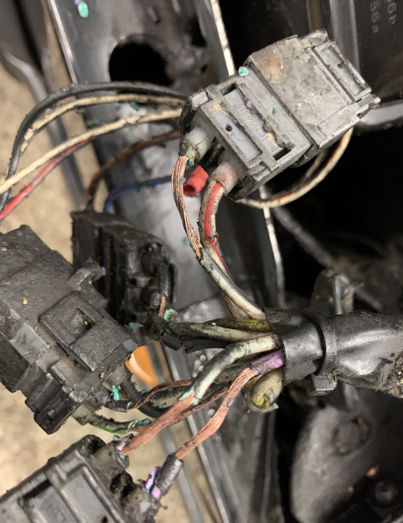

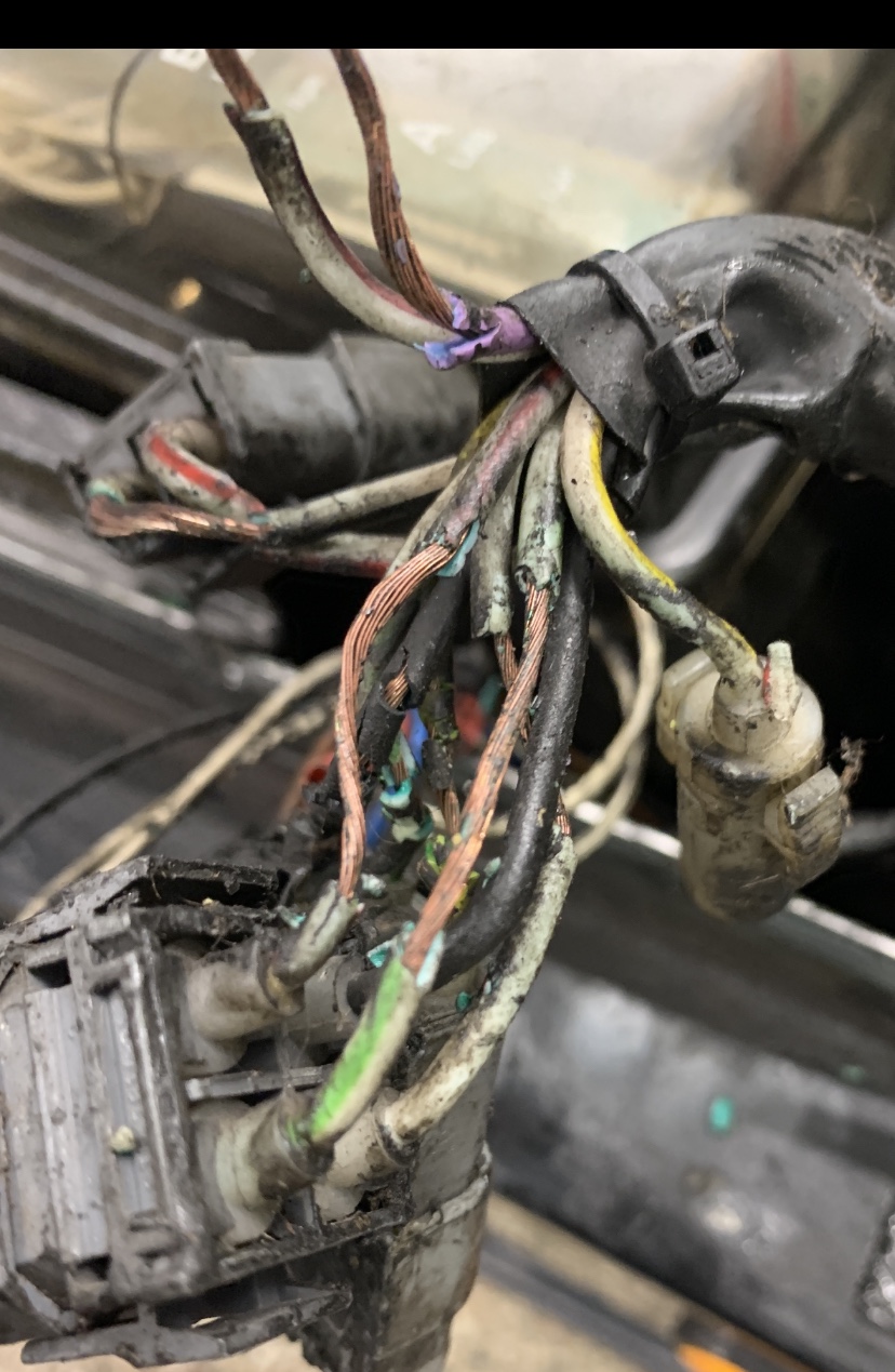

Moin zusammen. Wollte für einen Kumpel mal schnell den Anschlusskabelbaum der Fahrertür anschauen. Sieh an - auch hier gibt die Isolation auf. Früher dachte ich das hätten nur die 84iger, mittlerweile hatten das verschiedene Saab von mir. Allerdings (fast) nur an dieser Stelle ! Kombination aus 32 Jahren, 360tkm, der Hitze, der originalen Kabelbinderbefestigung an dieser Stelle - und FluidFilm-Fett ? Egal.
Schrumpfschlauch drüber und fertig.
Dennoch vielleicht auch ein Spot um mal zu schauen wenn ZV, eASP oder eFH nicht richtig funktionieren. Auf alle Fälle ein Hinweis die Wagen in Abwesenheit doch stromlos zu machen.
Der 87iger 16S Schlachter hatte solche Auflösungserscheinungen am Plus-Kabel, da war allerdings noch eine weiße Gewebeschicht zwischen roter Aussenhülle und Kupferkabel und nichts ist passiert.
Die Steuergeräte finden das „Stromlose“ allerdings nicht gut. Das ZV Steuergeröt des 92iger DI-S z.b funktioniert immer - außer der Wagen war länger ohne Strom. Dann braucht es einige Stunden um wieder zu funktionieren.

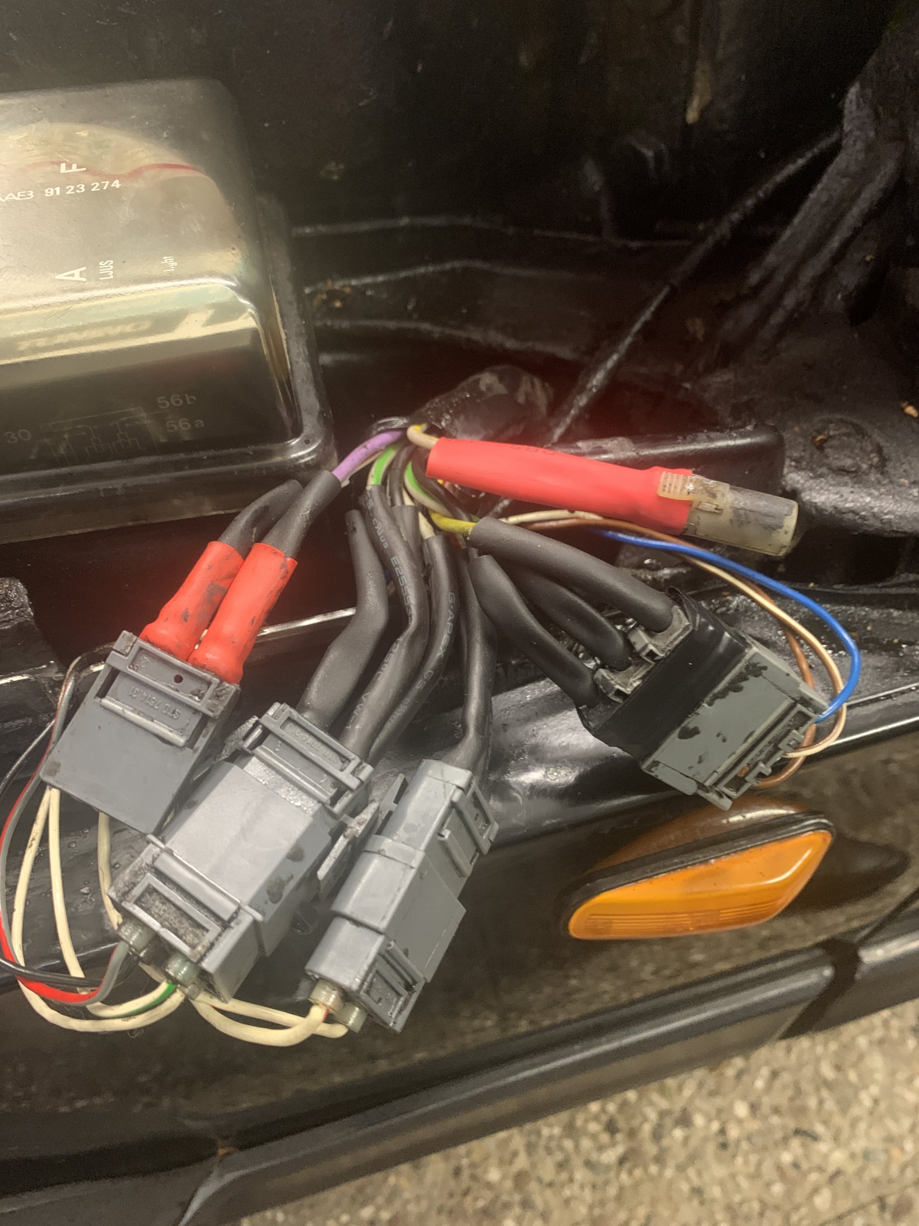

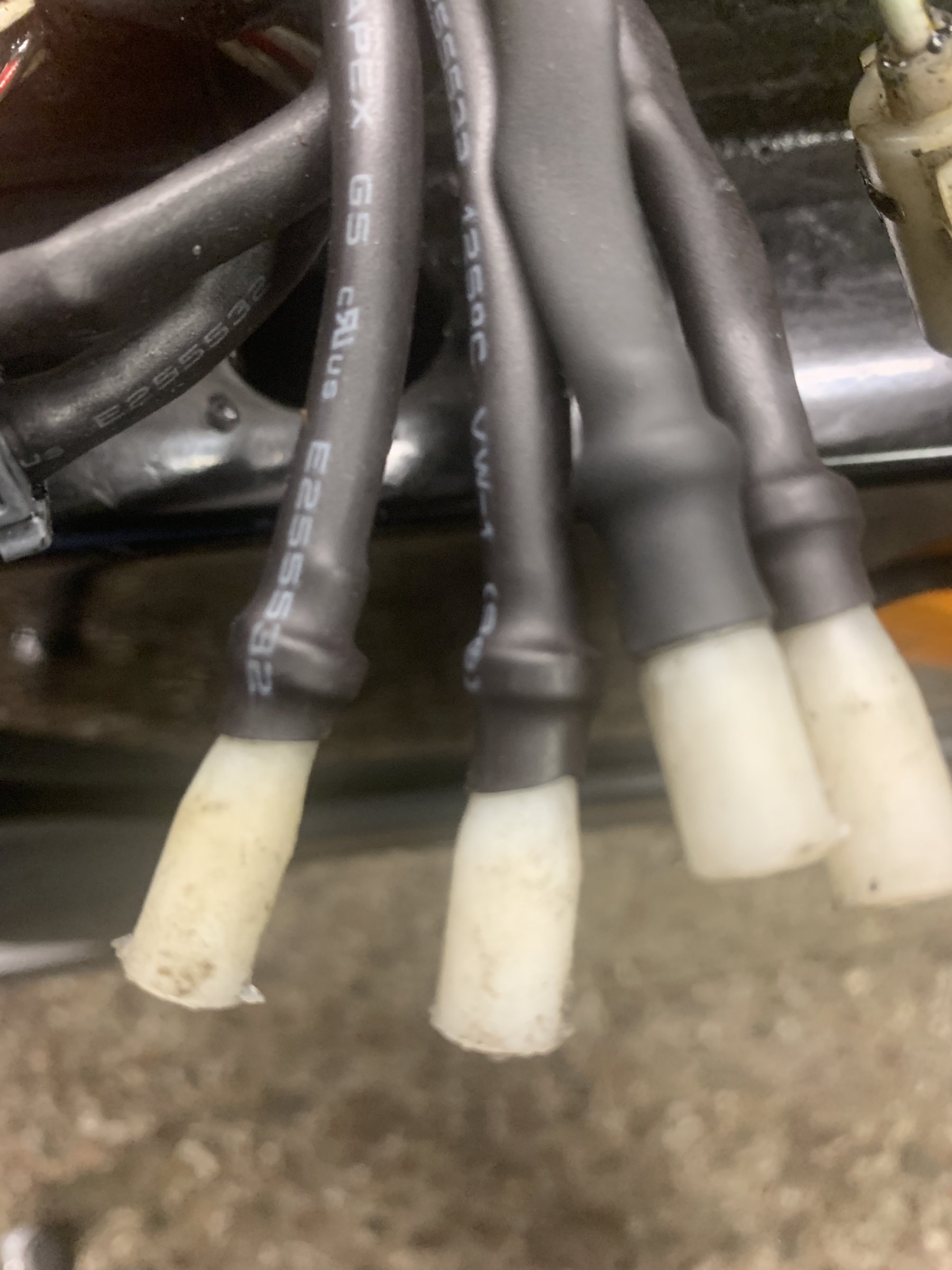

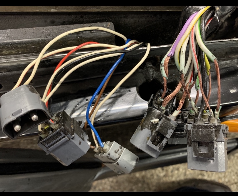

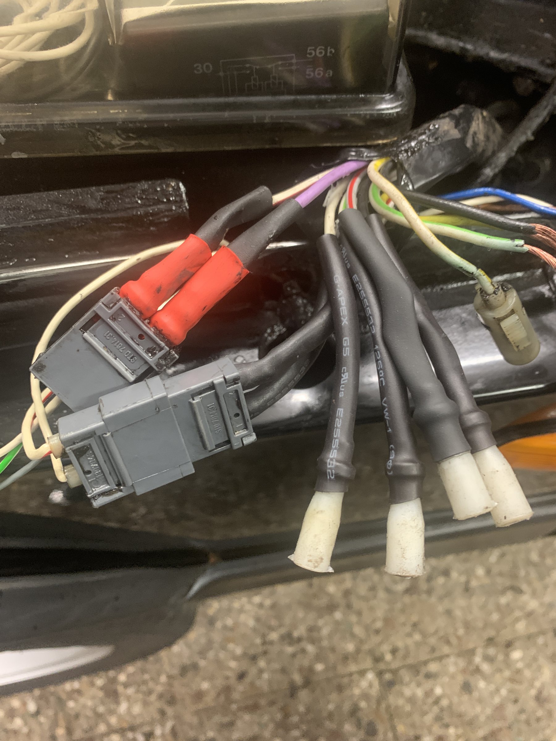

Weil ich gerade Zeit hatte und noch (ungefähr) passenden Schrumpfschlauch zur Hand - habe ich mal losgelegt. Der vordere schwarze Saab ist der 16S um den es geht ....
0) betroffen ist ausschließlich das sehr kurze Stück Kabelbaum DES Fahrzeugs der AUSSERHALB der schwarzen Schutztülle herausschaut !!
1) der Türkabelbaum ist NICHT betroffen. Hier sind die Kabel ganz anders, härter, nicht angelöst
1) der Schrumpfschlauch könnte kleiner ...
2) aber - kann ihn gut über den Stecker ziehen - er hält dann sehr gut !
3) alles funktioniert und ich bin sehr zufrieden
Bearbeitet von HAGMAN

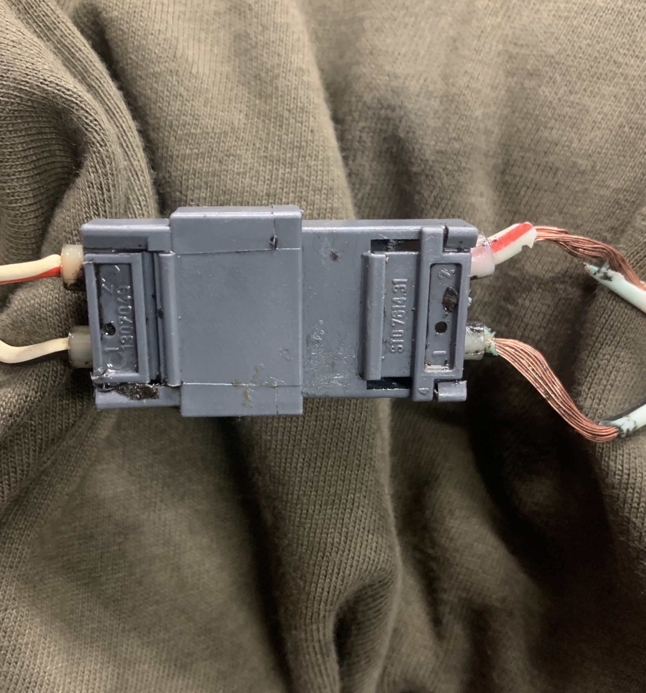

Es gibt einen
Doppelstecker (Kabel violett / Kabel rot-weiß)
... und einen
Einfachstecker (gelb-weiß)
die nicht benötigt sind. Hier habe ich roten Schrumpfschlauch zur Kennung verwendet.
Weiß jemand wofür die sind ?
BILD ANBEI. Für den Servo beim Rechtslenker ?

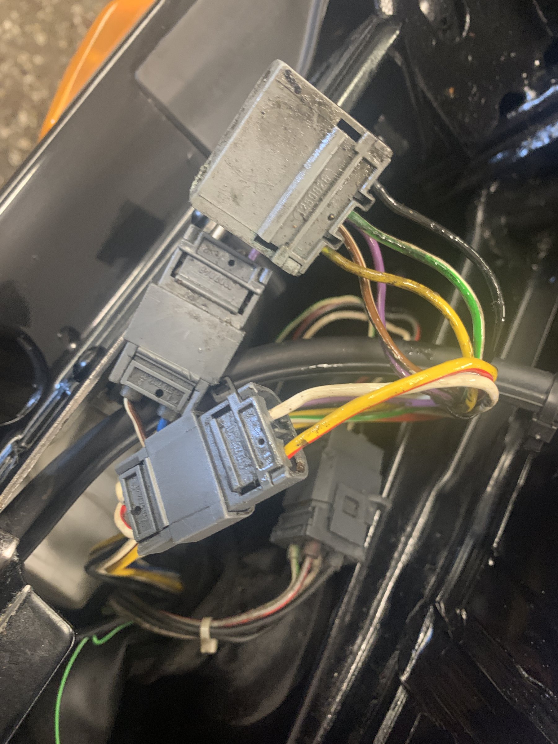

Blinkleuchte, eFH, eASP, ZV - alles angeschlossen.

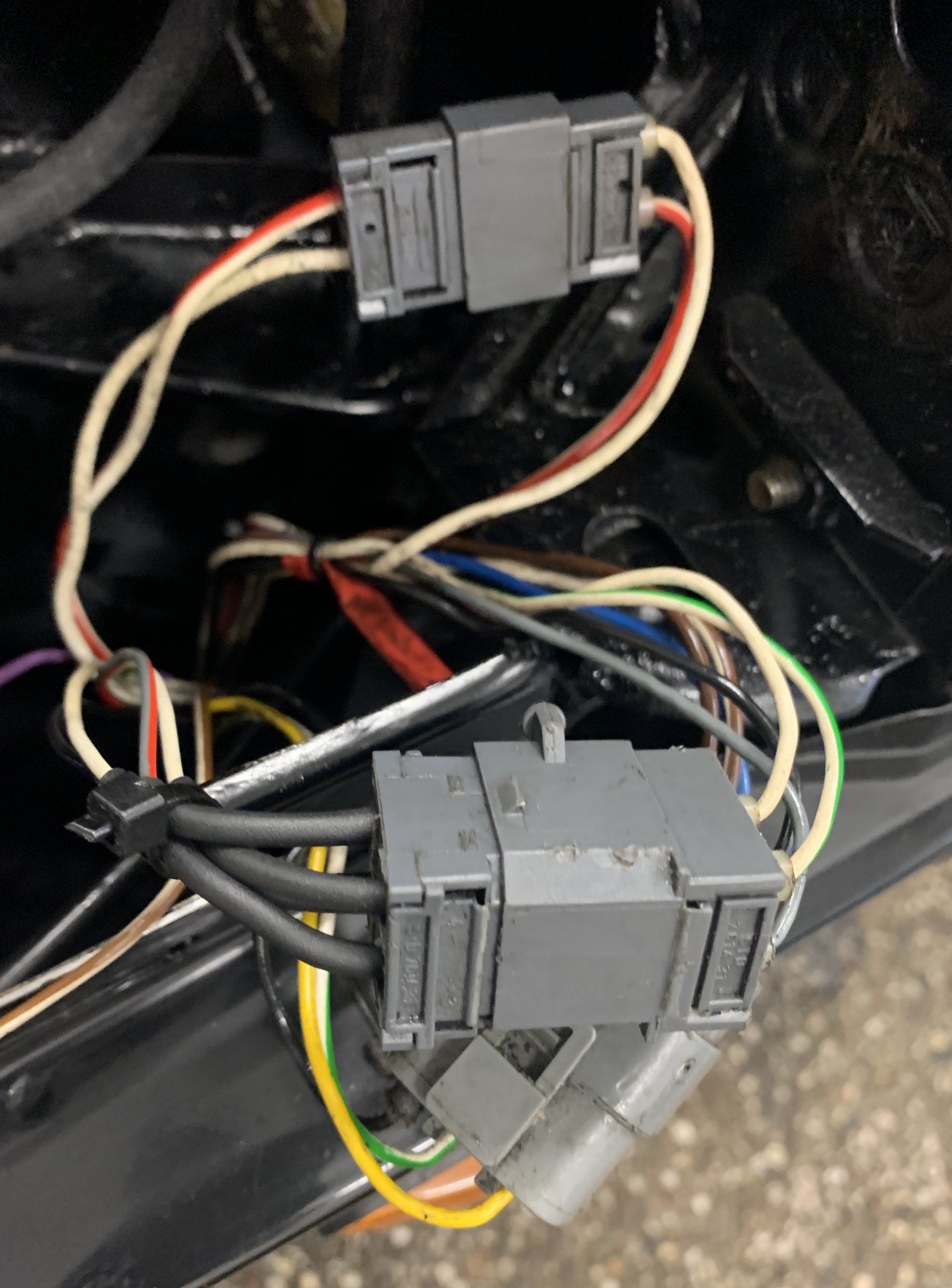

eASP :
Die Zuordnung der vier Kabel für den eASP ist einfach weil die Kabelfarben des Türkabelbaumes denen des Kabelfahrzeugbaumes entsprechen.
CAVE : schwarz und grün-weiß sind allerdings doppelt vorhanden.
Einmal für den eASP, einmal für die ZV.
eASp hat folgende vier Farben : schwarz/grün-weiss/grau-rot/weiss
eFH ist sehr einfach : schwarz-weiß / rot-weiß.
Der Stecker zur Fahrertür (beim Rechtslenker ist das anders) ist dreipolig.
Hier passen die Farben gar nicht !!
braun ZU schwarz
braun-weiß ZU grün-weiss
blau ZU gelb
Braun/braun-weiß/blau sind der TÜRKABELBAUM
Schwarz/grün-weiß/gelb sind der FAHRZEUGKABELBAUM
CAVE : Schwarz und grün-weiß des Fahrzeugkabelbaumes gibt es auch bei den Kabeln zum eASP

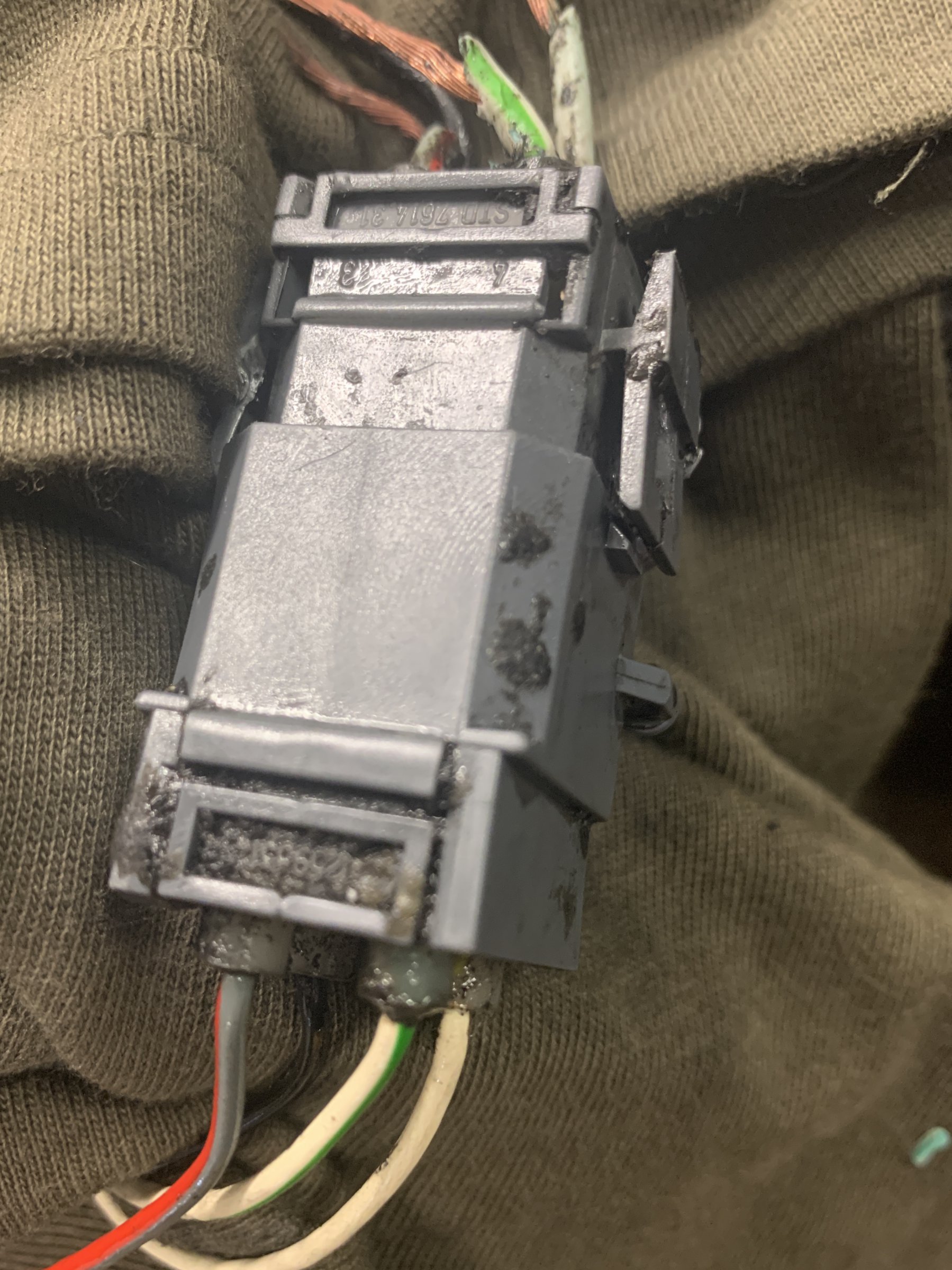

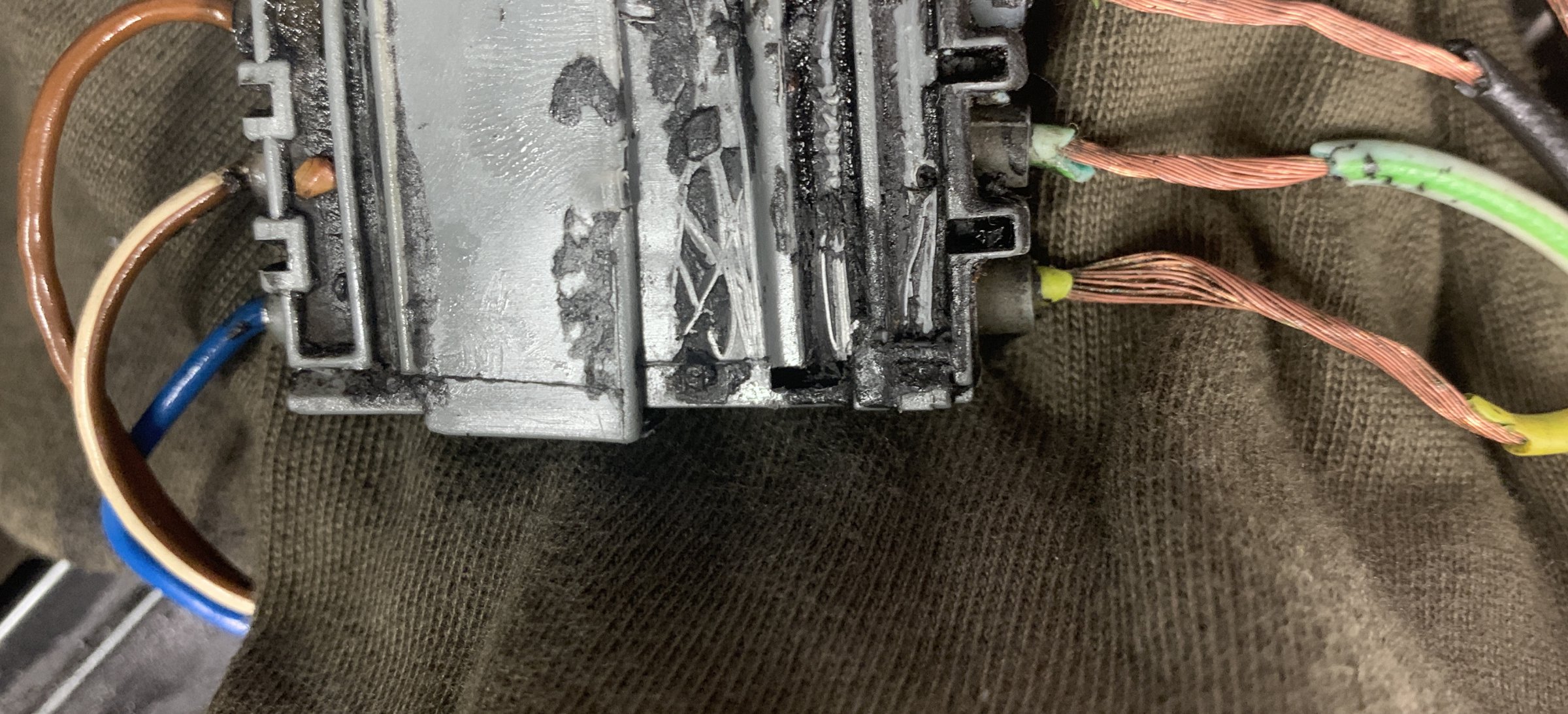

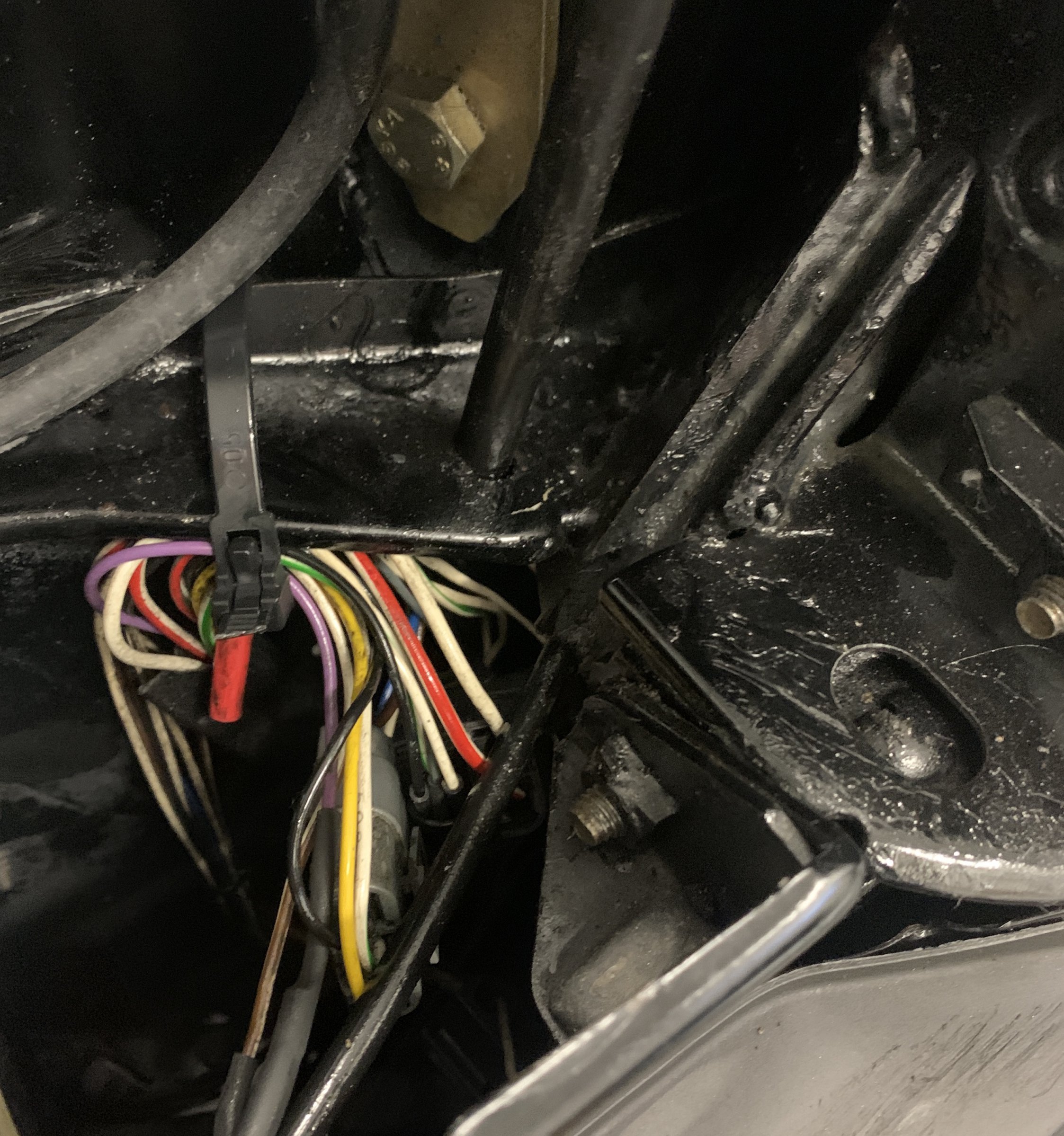

Blick zur Beifahrerseite. So sah es links auch aus !
Beim Anfassen bröckelte es dann. Mache ich alsbald !

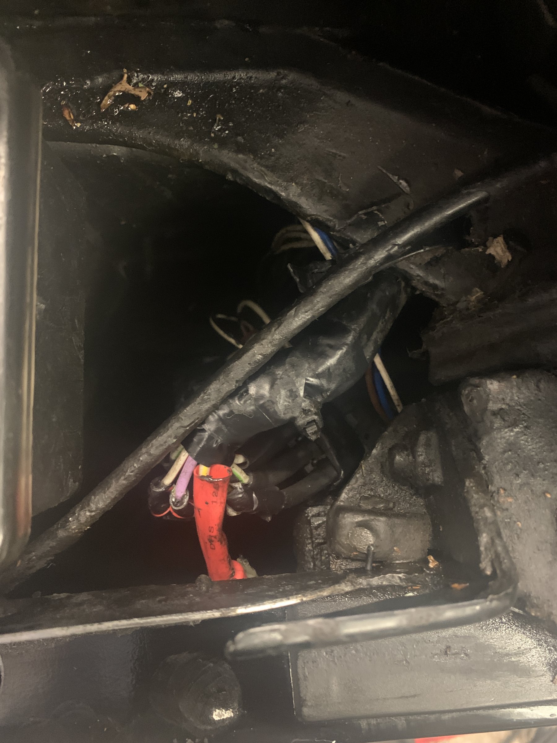

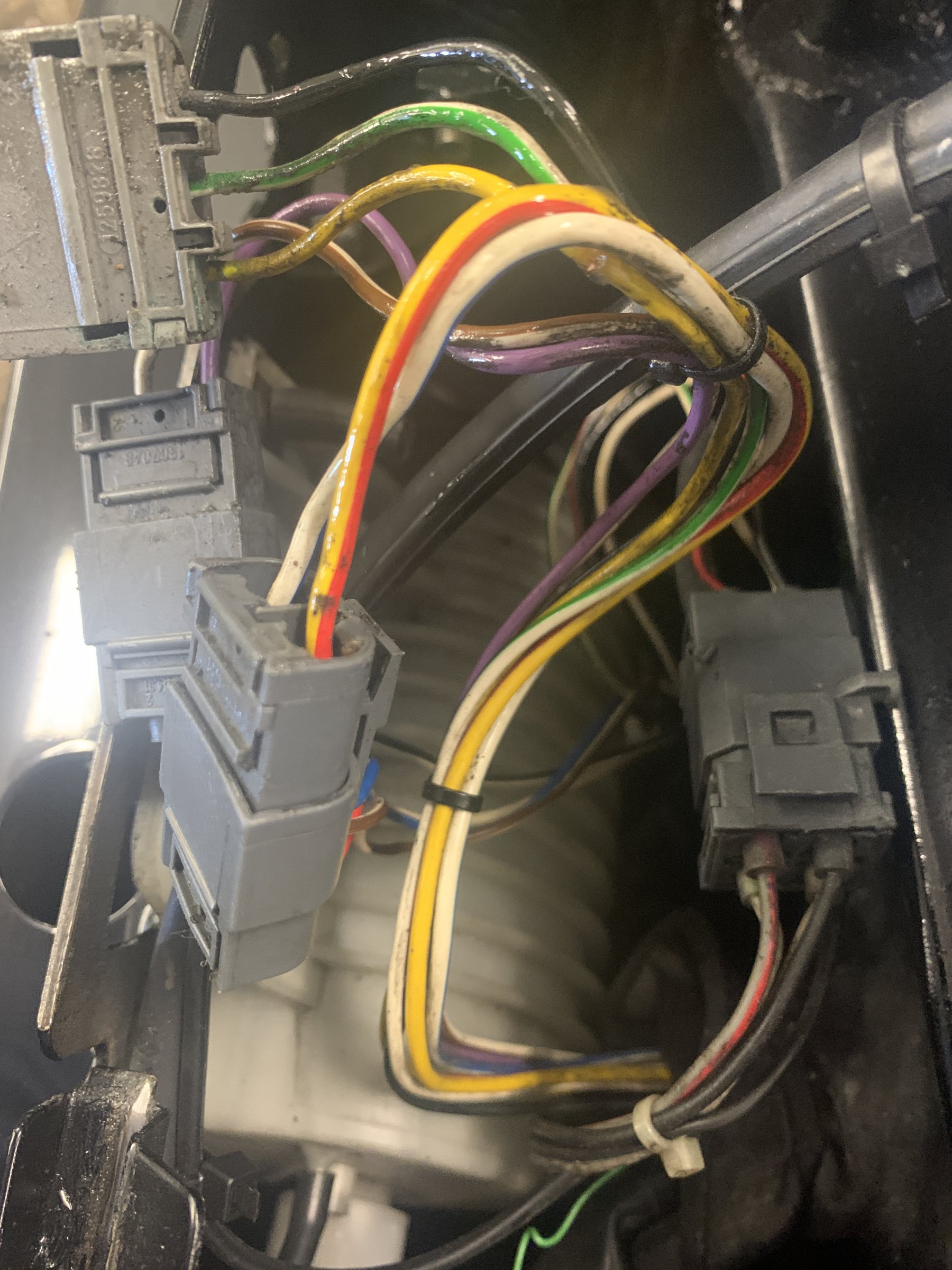

Mein 8VT hat hier übrigens gar keine Probleme, auch mal schnell gecheckt. Allerdings lösten sich hier die Tüllen auf - daher die Schrumpfschlöuche. Beim Fahrzeugkabelbaum anderes Kabelmaterial als beim 16S ? Auch die Kabelstärken sind unterschiedlich. Die Farbzuordungen 87/89 gleich.
