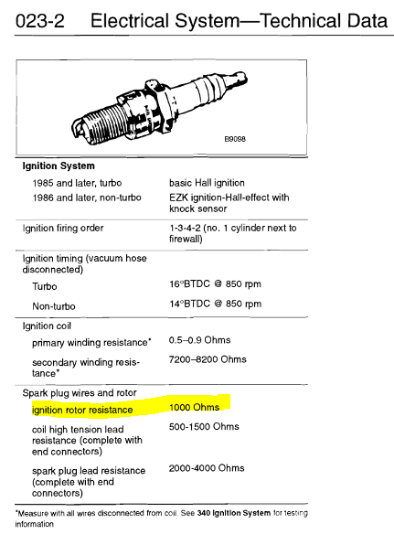

In der Version des WHB, die mir vorliegt (ab MJ 1986), findet sich diese Aufstellung:
Den Widerstand kannst du einfach mit dem Multimeter zwischen dem Mittenkontakt und dem seitlichenKotakt am Finger messen.
