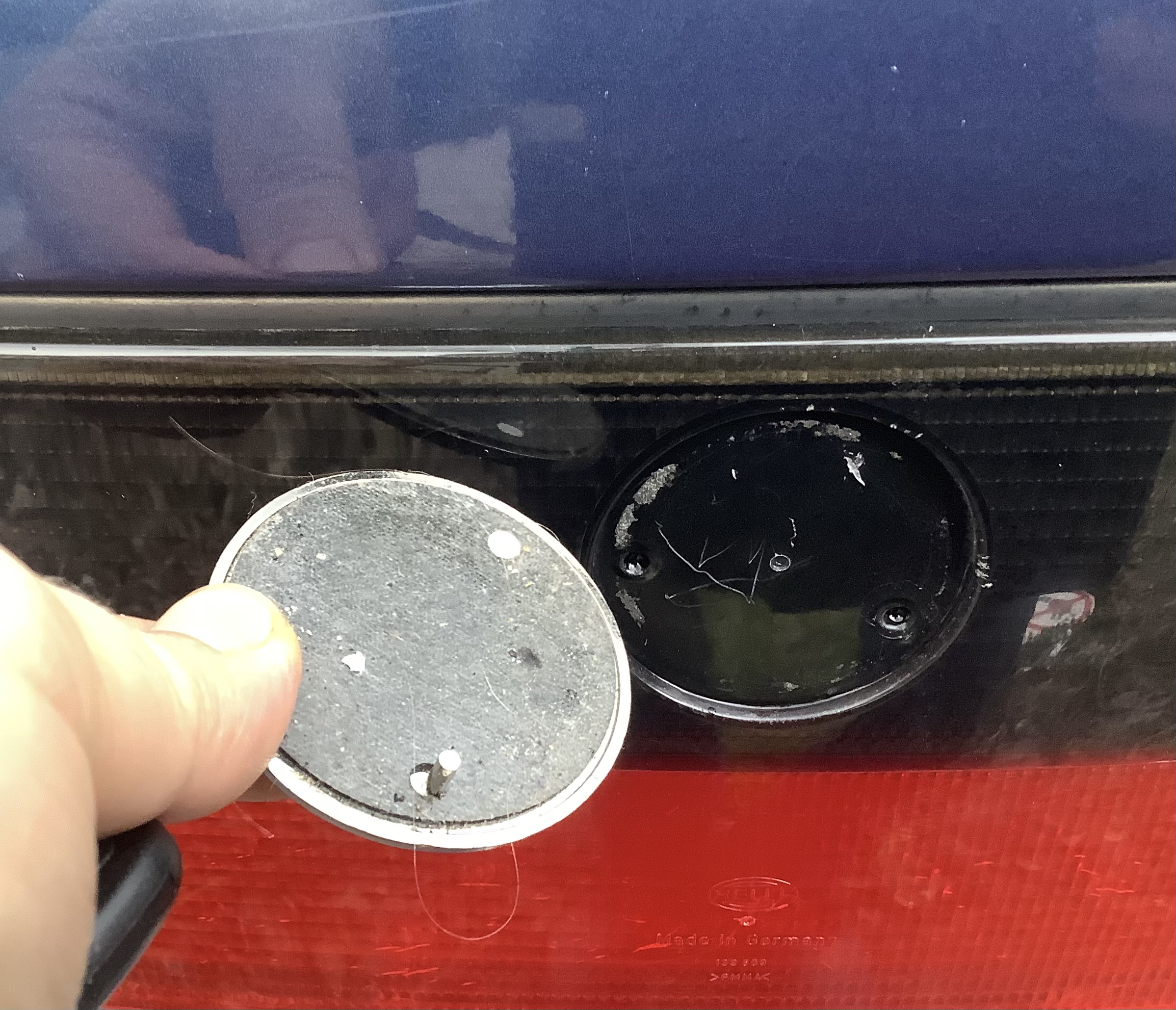

- Fuer vorne habe ich ein vom Durchmesser passendes Emblem mit zwei Pins dran - und wenn ich es recht verstehe kann man das alte vorsichtig abhebeln und das neue draufstecken. Probiere ich am Wochenende mal aus
- Hinten ist mir nicht klar, ein Link weiter vorne hier funktioniert nicht mehr. Es geht ja um einen CS, also mit Emblem hinten auf der Kunststoffheckblende (weiss gerade nicht ob die alte Karosserie auch so aussah). Ich entnehme dem Kontext hier, dieses ist geklebt, sprich mit Heissluft sollte ich es abbekommen? Ist die Flaeche darunter einigermassen plan und ohne Loecher? Ich spiele naemlich mit dem Gedanken ein altes SAAB Logo (vom 96er, also dass mit den Flugzeug-Fluegeln und Motorgondeln) anzubringen, davon habe ich noch zwei Stueck liegen.
So schaut es bei mir aus …
Es ist plan darunter. Das Emblem habe ich neu gekauft, mir aber wohl nicht die nötige Mühe bei der Befestigung gegeben. Wenn es wärmer wird, kommt da was von 3M drunter.

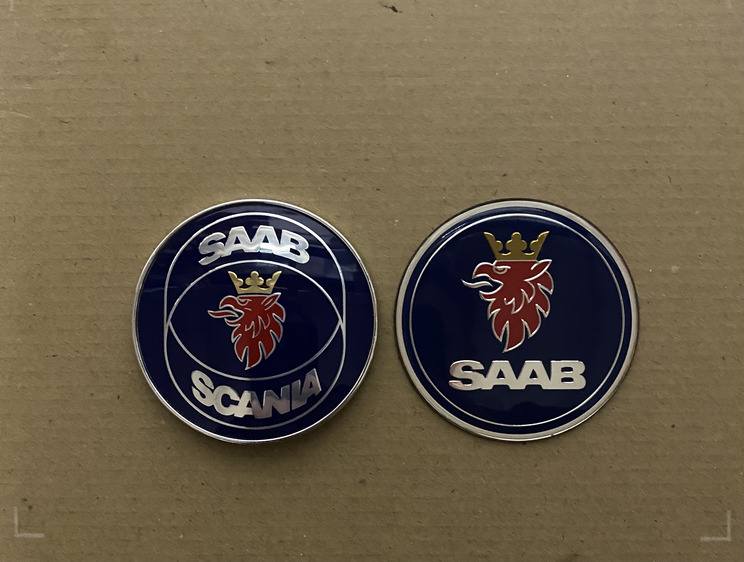

Moin, also als (Notlösung) kann man auch das Gel Logo vom Nabendeckel nehmen. Sieht gut aus und hält sehr lange. Gib’s natürlich auch als Saab/Scania.
Ps: Das Logo muss man natürlich von dem Deckel trennen.
Oder man bestellt bei dem Laden in Atheen die Embleme zum aufkleben. Sind auch so Gel-Dings und von guter Qualität. Hält bei mir seit Jahren an Haube und Heck an mehreren Saabs.

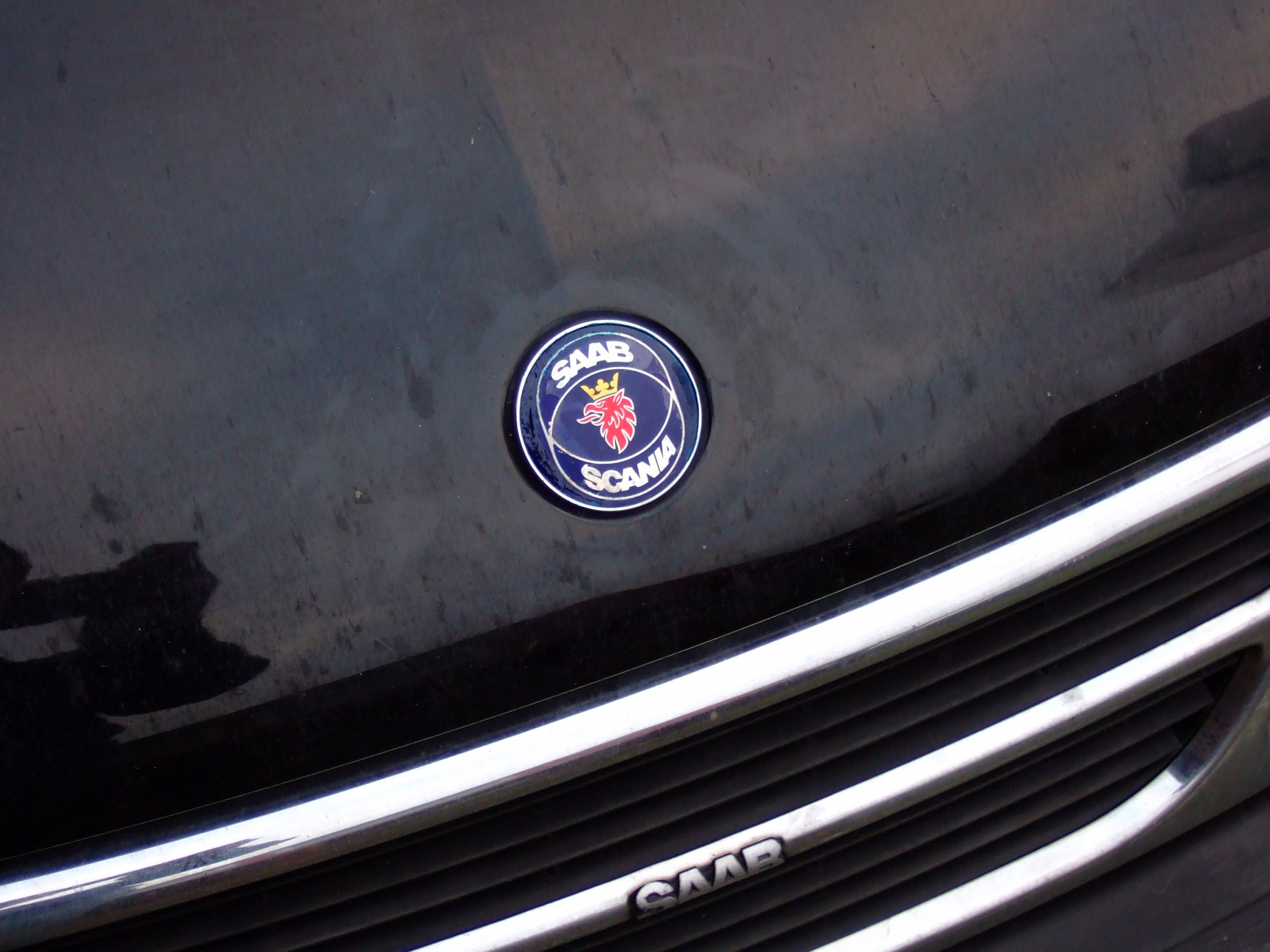

Würde ich auch gern auf der Motorhaube verwenden. Allerdings waren alle bisherigen Befestigungsversuche eher bestenfalls so semi gut.
Ich habe die an 2 Saabs vorne an der Haube im Einsatz.
Ich entferne grundsätzlich die Reste vom alten, abgeplatzten blauen Emblem, so daß der silberne Grundträger möglichst frei von Resten ist. Mit einem kleinen Schraubendreher lässt sich das eigentlich ganz gut weg futzeln.
Dann mit Silikonentferner gründlich reinigen, mit sauberem Tuch abwischen und gut ablüften lassen. Und dann das neue Emblem sorgfältig platziert anbringen und gut andrücken. Auf die Tour ging es bisher immer gut bei mir und hält.

Habe ich genau da seit 10 Jahren.
Ich habe vor dem Verkleben das alte Emblem angeschliffen mit feinem Schmirgel.
Bearbeitet von turbo9000
Dito, alte Reste weg, entfetten, leicht anschleifen, nochmal entfetten, gut zentriert von der Mitte aus ankleben (man hat nur 1 Versuch fürs Zentrieren). Immer problemlos und ebenfalls mehr als 10 Jahre wie neu.
