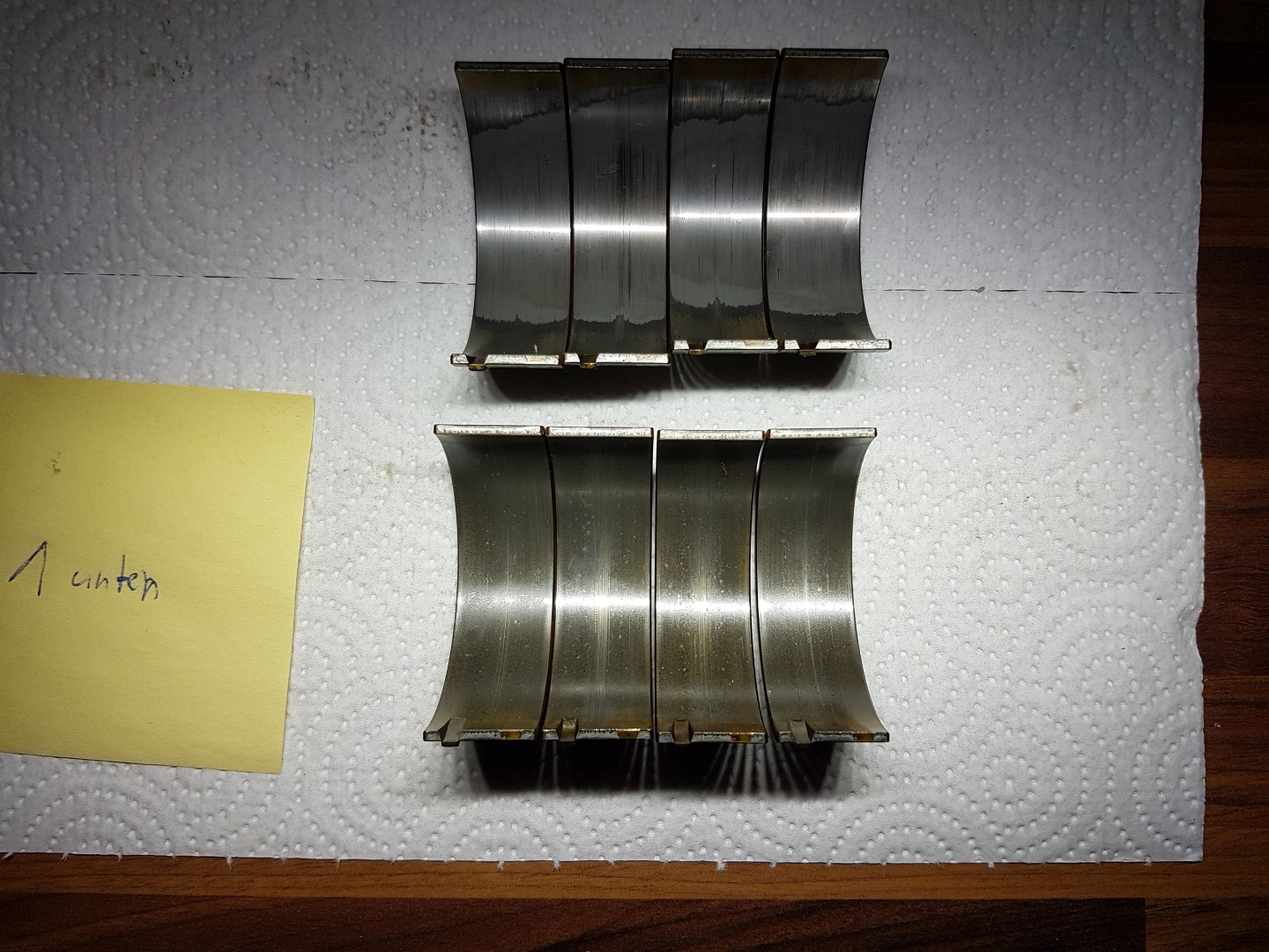

[mention=3480]Saabfreund[/mention] die Lagerschalen sehen ja noch super aus. Interessant finde ich, dass auf dem Oelsieb anscheinend auch Kupferflocken lagen. Die Frage ist doch, wo diese Flocken herkommen, wenn nicht von den Lagerschalen? Vom Turbolader?
naja, die unteren Schalen der Pleuellager sind runter, und bei den Hauptlagern kann man auch ganz gut die Stellen sehen an denen die oberste Schicht runter ist. Ich würde die Lagerschalen bei dem Tragbild als fertig bezeichnen. Nicht so dass die Kurbelwelle gelitten hätte, aber das Lagerspiel ist mit Sicherheit weit ausser der Toleranz.
Ja, das ist richtig, die Schalen würde man bei diesem Tragbild tauschen. Aber bei 290 tkm würde ich das als normalen Verschleiß ansehen. Und ich denke der Motor war nicht kurz vor einem Lagerschaden. Sind das denn Kupferflocken auf dem Sieb? Und falls ja, wo kamen die her?
Nein, das ist kein Kupfer, laut meinem Saab-Spezi (der die Überholung gemacht hatte) waren das Kunststoffbrösel. Vermutlich Reste von irgendwelchen Dichtungen.
[mention=3480]Saabfreund[/mention]Die Frage ist doch, wo diese Flocken herkommen, wenn nicht von den Lagerschalen? Vom Turbolader?

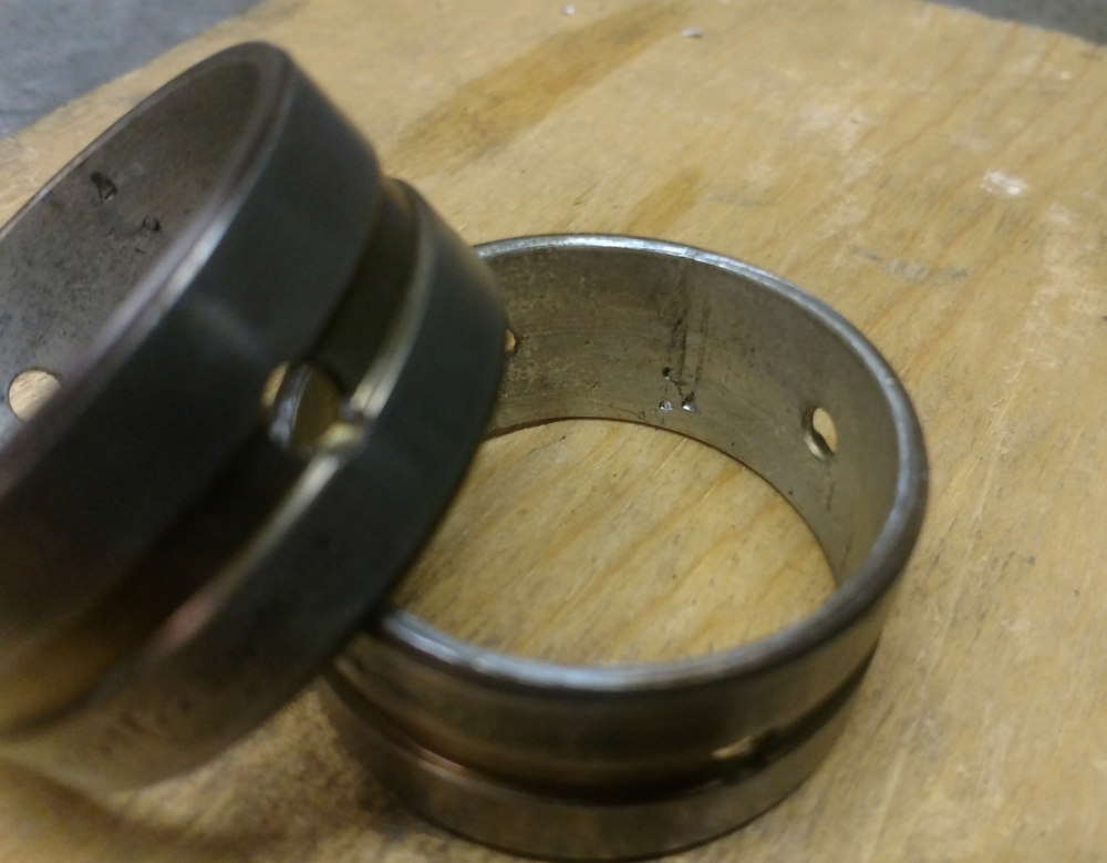

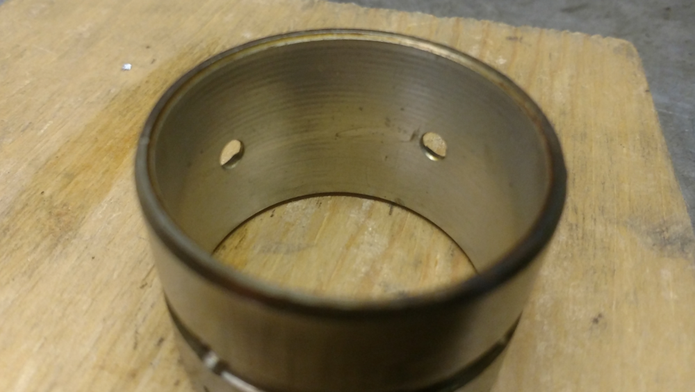

Bei mir habe ich sie mit 320tkm getauscht, der Wagen hatte aber bei ca. 135tkm schon eine Kettenkur bekommen. AGW Lager innere oder äußere wurden nicht getauscht, ich gehe davon aus, dass damals auch die Lagerschalen nicht getauscht wurden. Der Schaden am Hauptlager könnte also noch von einer Ölverschlammung kommen, das PCV Kit #6 und neuen Turbo hat erst bei 175tkm bekommen.

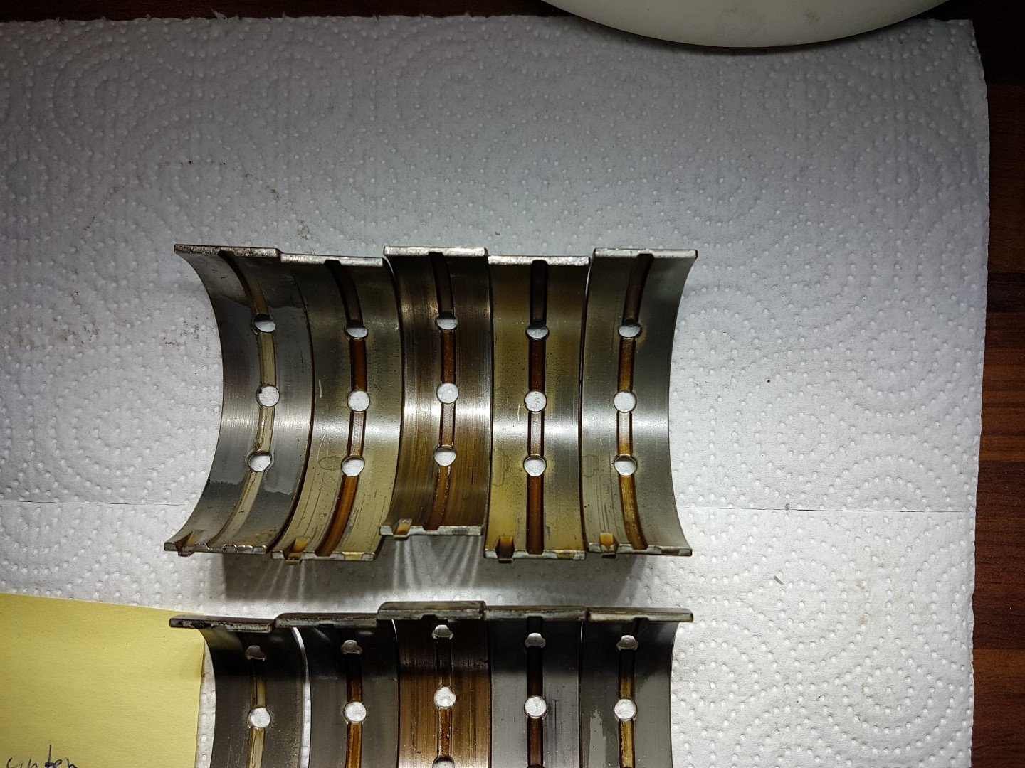

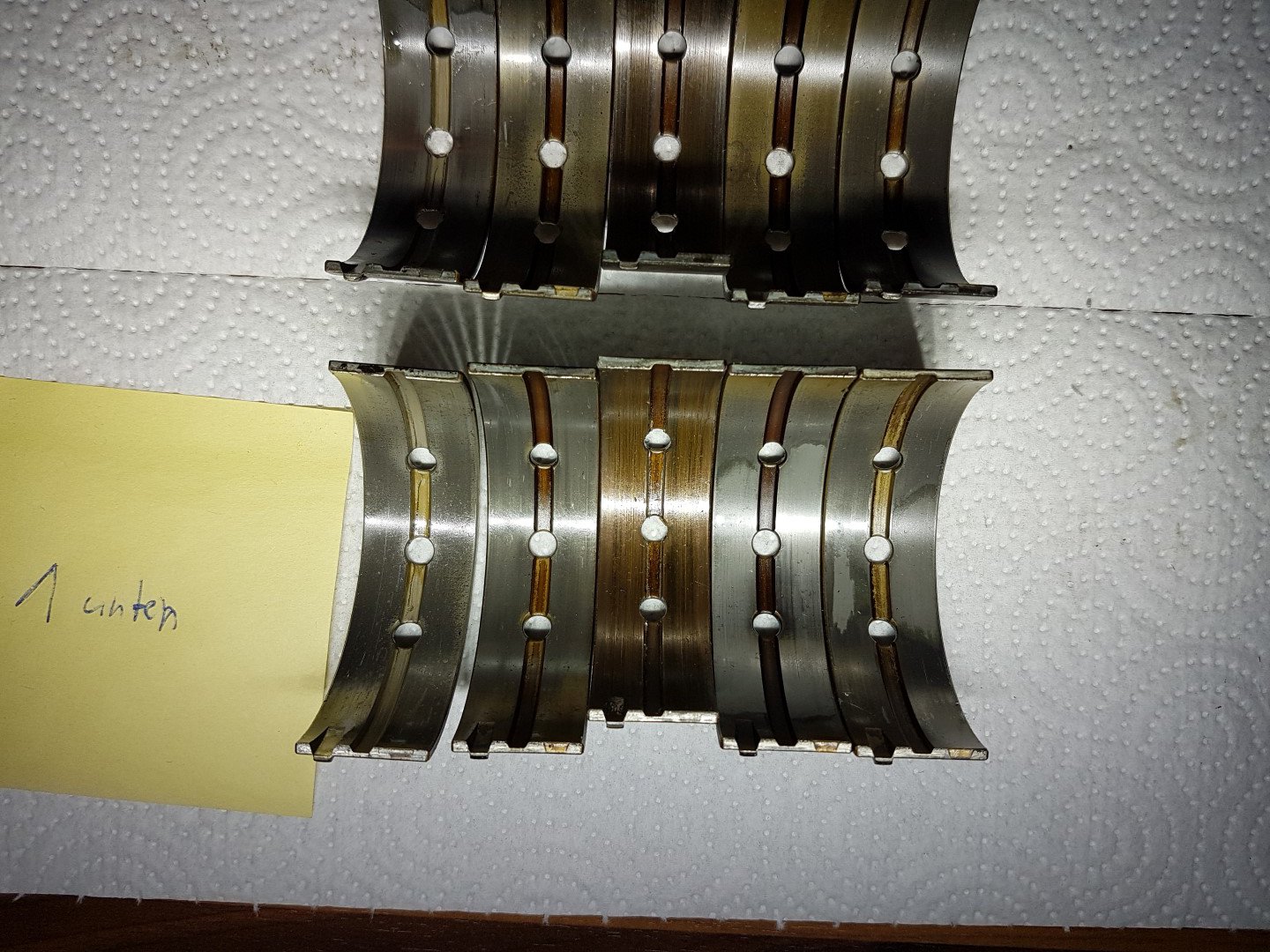

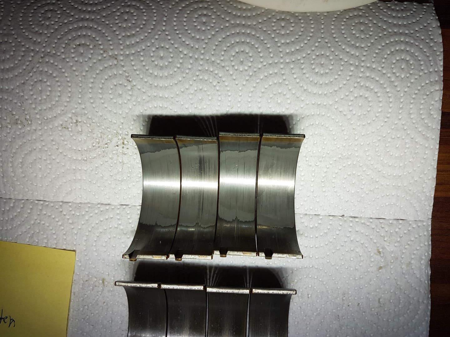

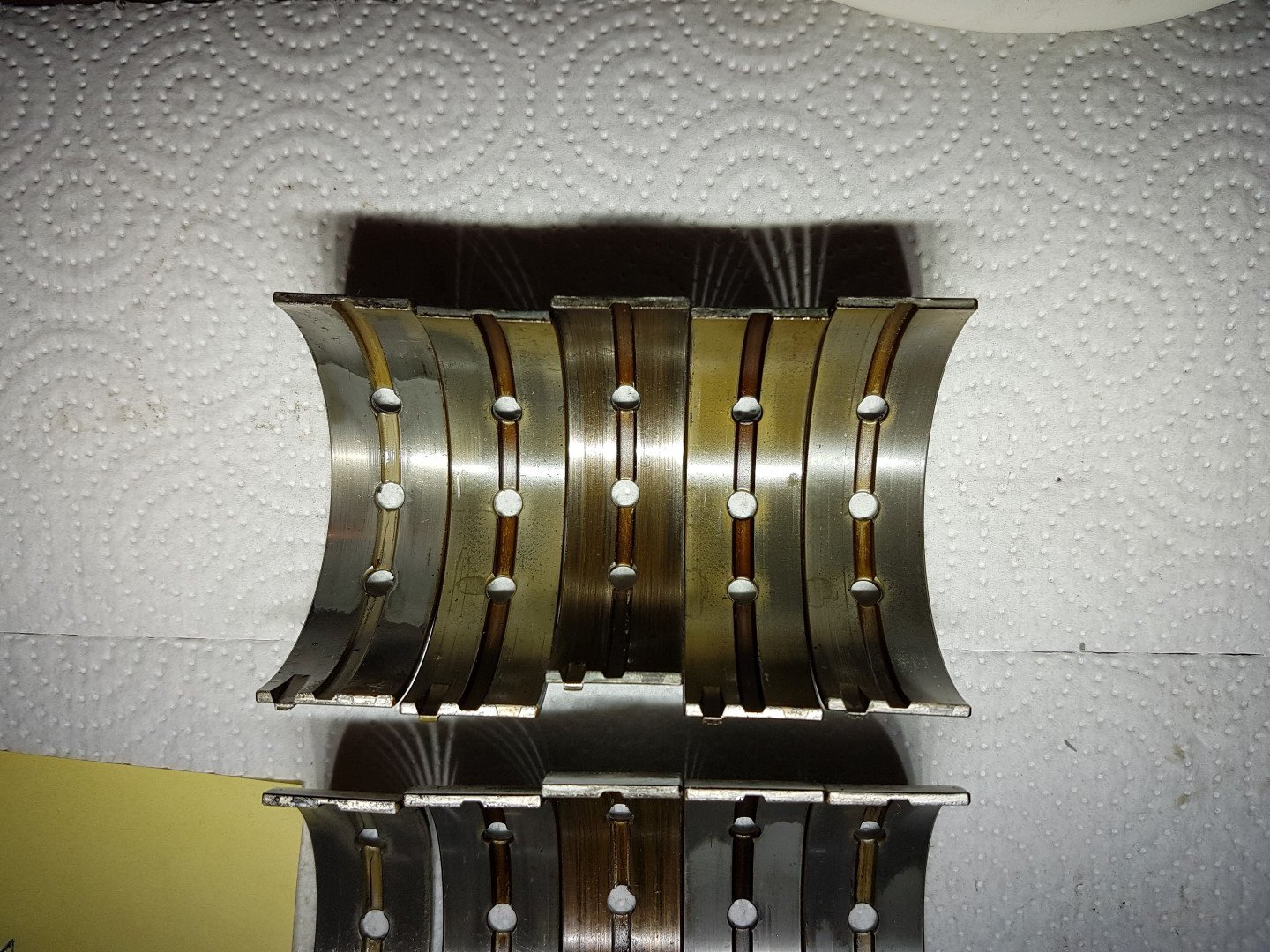

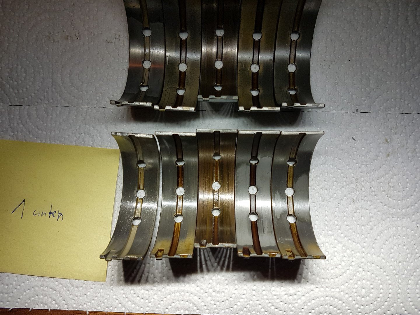

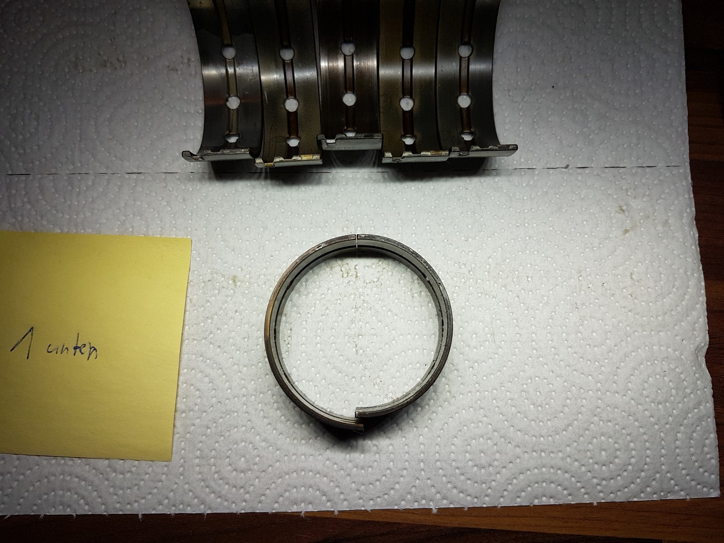

hier die Bilder:
Der Eindruck täuscht nicht, die Lagerschalen #3 haben sich tatsächlich verformt und die obere war dementsprechend schwer bei montierterter KW zu demontieren (mit Stahllineal durchgetrieben, natürlich ohne die KW zu zerkratzen).
Bei 1 oben erkennt man die Wirkung von Riemenkräften und Kettenkräften, die die obere Lagerschale mehr belasten, zusätzlich zum verringerten Öldruck durch das AGW Lager.
1.thumb.jpg.42bdeafb75c4a1fdf4df3c82a20f02bf.jpg 2.thumb.jpg.931b7a9ae99b629a2e76b4be42e52729.jpg 3.thumb.jpg.d65d22118fb2ddfe31e59201c56e73bd.jpg 4.thumb.jpg.2bacefd37ddcdba9f640a45cf7539994.jpg
Das Lagerspiel war auch an #3 noch in Ordnung mit ca. 0,051, mit neuer Lagerschale 0,038. (Toleranz 0,014...0,062). Kurbelwelle hat bei #3 keine Schleifspuren.

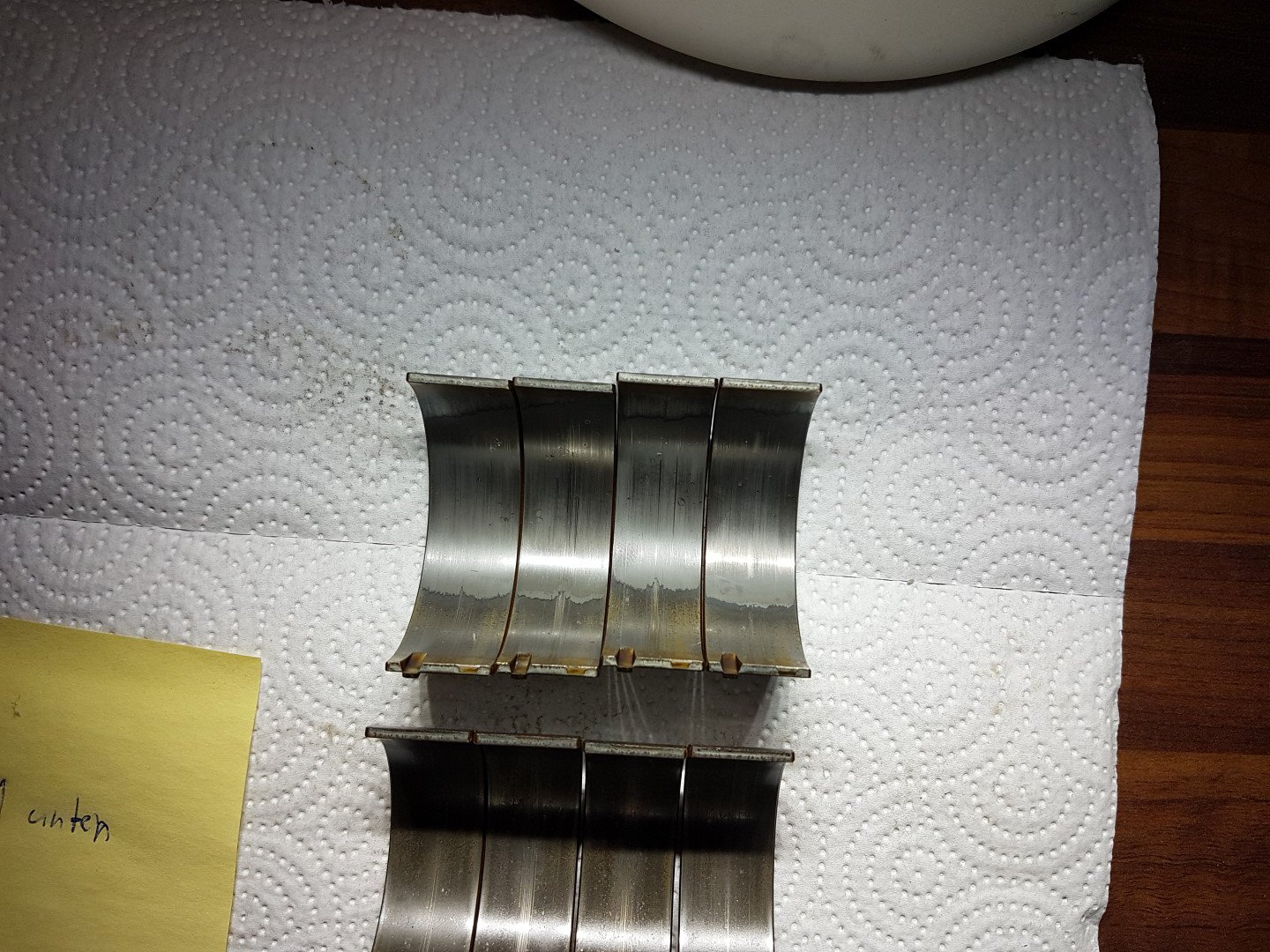

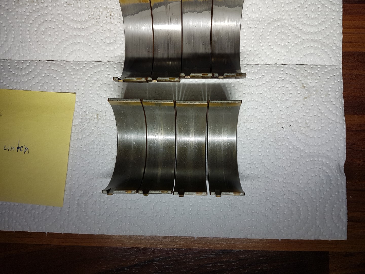

Pleuel:
6.thumb.jpg.9bbdc547866e26a76204effe7771e3b6.jpg 7.thumb.jpg.d3a8f76b021b754099f1eda4f471be5c.jpg 8.thumb.jpg.fd93c5ba7cf7c654928074ed661c72dd.jpg 9.thumb.jpg.6837bede9580fbdf4b7923f70bfeb8be.jpg
Die unteren Pleuelschalen können von Farbe und Verschleiß als Referenz verwendet werden, die bekommen ausser der Verfärbung fast nichts ab.
Die braunen Stellen an den Stößen lassen sich mit Reiniger entfernen, sind also keine durchschimmernden Kupferschichten.

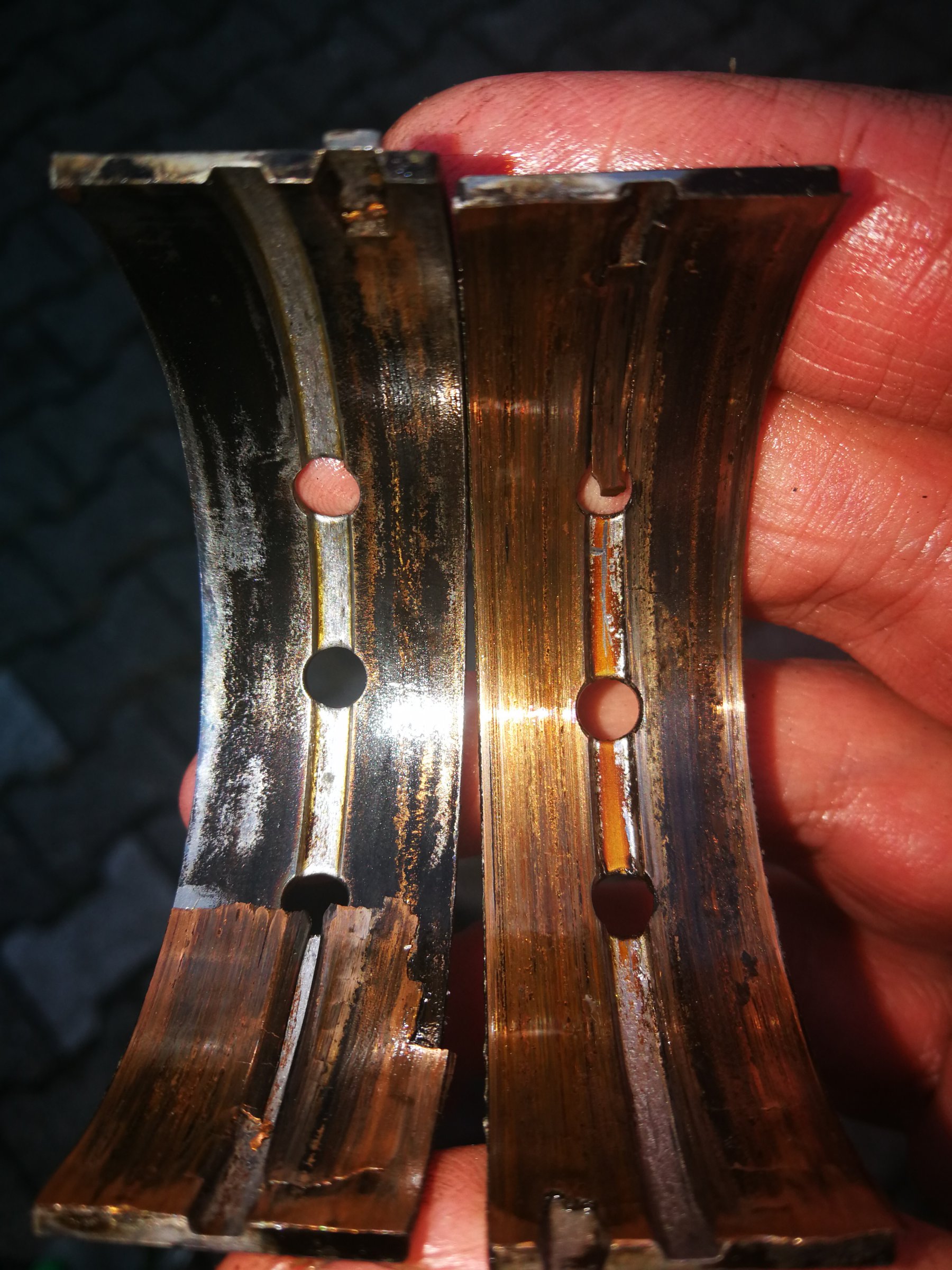

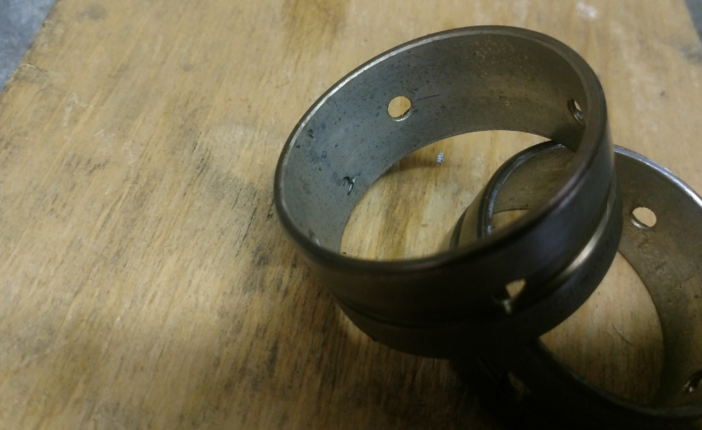

IMG_20200929_185211.thumb.jpg.fb96ae833415fa4b034561444bc8a7e0.jpg Hallo, heute hatte ich endlich Zeit die Ölwanne vom Saab 9-5 abzunehmen. Das Ergebnis war: Pleullagerschalen waren an der Verschleißgrenze aber noch akzeptabel. Ich hab alle Pleullagerschalen getauscht und mich dann den Hauptlagern gewittmet. Die Lagerschale von Lager 4 war völlig ok, die untere Lagerschale von Hauptlager 3 war dann aber leider total kaputt (siehe Bild). Nun meine Frage: die Kurbelwelle fühlt sich bei Lager 3 noch glatt an, optisch sieht man aber Spuren an der Welle. Was würdet ihr tun? Der Motor lief noch völlig OK und hat noch nicht geklopft, ich hatte die Ölwanne nur aufgemacht, weil vor zwei Monaten das Kupferstück in der Ölwanne war. Spähne war diesmal nicht in der Ölwanne und das Sieb war sauber. Muss die Kurbelwelle raus oder gibt es einen Chance, dass er mit neuen Schalen noch einige Kilometer durchhält?
Die sehen ja schon echt böse aus. Aufs Kupfer runter ist schon arg. Das ist ja nicht nur Abrieb, sondern da haben die Kupferspähne schon richtig mitgefressen. Wobei das Kupfer eig. nur die Lagerschalen abnagen kann, die Welle ist dafür zu hart. Eigentlich. Aber Hauptlager 3 ist das Lager mit dem größten Verschleiss. Soweit also ein Stück weit normal.
Die Welle auszumessen ist nicht ganz einfach. Hast Du Bilder vom Wellenzapfen #3? Sichtbare Spuren könnten auch hauchdünner Kupferabrieb sein. Dann ist es ggf mit Polieren getan.
Danke für die schnelle Antwort. Hab leider kein Bild von der Welle und der Wagen steht gerade in einer Mietwerkstatt, ich kann also kein Bild machen. Muss die Ölwanne morgen wieder montieren, bin aber etwas ratlos was ich jetzt mache. Wenn die Kurbelwelle an Lager 3 leichte Spuren hat, kann ich vermutlich nicht einfach neue Schalen montieren und weiterfahren? Könnte es sein, dass es dadurch schlimmer wird? Aber die alten Schalen sind ja völlig hinüber...die Welle muss also zum Polieren raus, aber das kann ich nicht selbst machen..
