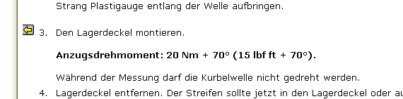

Das Lagerspiel lässt sich ausschließlich mit Plastigage messen, und dafür soll der Lagerdeckel mit dem vollen Drehmoment aufgesetzt werden:

Ich sehe nicht ein warum ich hier von der Werksempfehlung bzgl. Vermessen mit Plastikgauge abweichen sollte. Ich denke dass Saab das auchs chon ernst nimmt was sie zur Motorüberholung empfehlen, und die Saabmotoren sind nicht gerade dafür bekannt mit geringer Laufleistung auszufallen.
Großer Vorteil an Plastigauge auch: man braucht nicht den ganzen Motoren zerlegen, um das Lagerspiel zu messen, mit Innentaster und Bügelmessschraube muss die Kurbelwelle erst raus.
