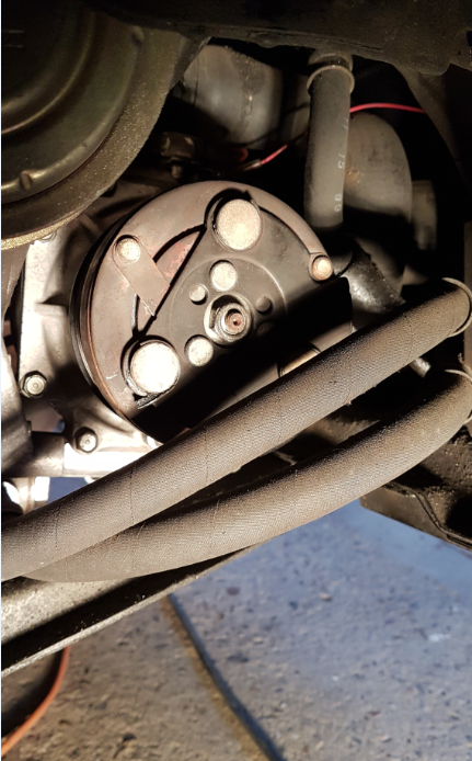

Ich hab das Auto nicht mehr da, aber wenn ich des bild anschaueFCXQ0818.thumb.JPG.2a4278bfed83a007012d1aeea668df95.JPG ist er falsch drin ...oder?
Der ist richtig rum.

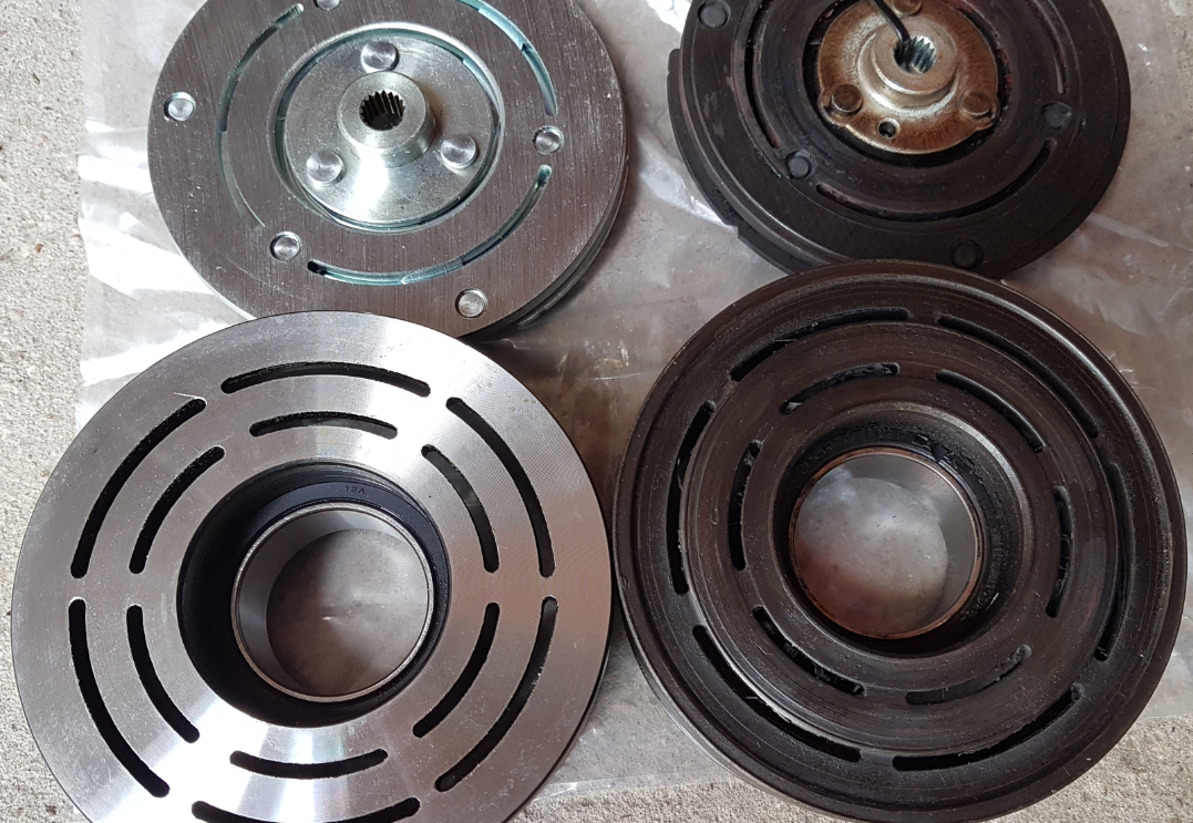

Der Kompressor oder "nur" die Magnetkupplung?
9-3 nicht tauschbar.
der Kompressor hat sich innerlich zerlegt, die Kupplung ist einzeln tauschbar .....
Teilenummer Kompressor Benziner 4635892 oder 93185570
Teilenummer Magnetkupplung 4759981

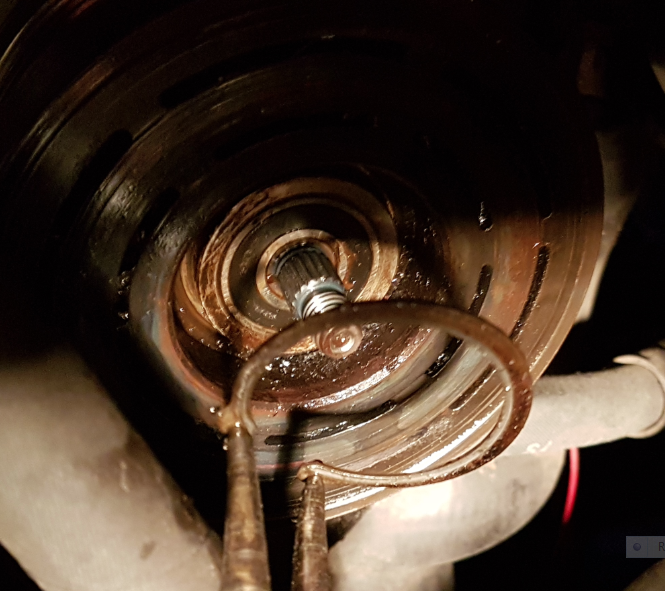

Magnetkupplung ist problemlos tauschbar. Dauert bei mir mittlerweile ne halbe Stunde. Schon öfters gemacht.
Wenn man den Seegerring demontiert, läßt sich das prima auch im eingebauten Zustand tauschen:rolleyes:
In einer halben Stunde habe ich das zwar noch nicht geschafft, aber zwei Stunden sind für Ersttäter machbar.
Für die Magnetkupplung hatte ich 2018 70€ gezahlt, die Riemen und Rollen waren bei mir erst ein Jahr alt, bei dieser Gelegenheit würde ich diese sonst erneuern.

Mein Fehler, kenne das beim 9-3 sich die Wicklung zerlegt und alles zerdeppert.
Die Wicklung kann man mit tauschen. In den meisten Fällen läßt sich das tauschen. Manchmal hat man Pech und der Klimakompressor hat doch einen weg. Hatte einmal den Fall, da hatte die Welle vom Kompressor einen Schlag und lief eiernd. Da konnte man dann mit der neuen Magnetkupplung nichts mehr machen. Aber wenn man nicht wartet, bis das die Kupplung explodiert, sondern schon bei der Ankündigung durch Geräusche rechtzeitig tauscht, klappt es so gut wie immer.
so ist es aber bei mir hat es den Kompressor zerlegt, eine neuwertige Kupplung hab ich liegen ... falls jemand eine sucht.
