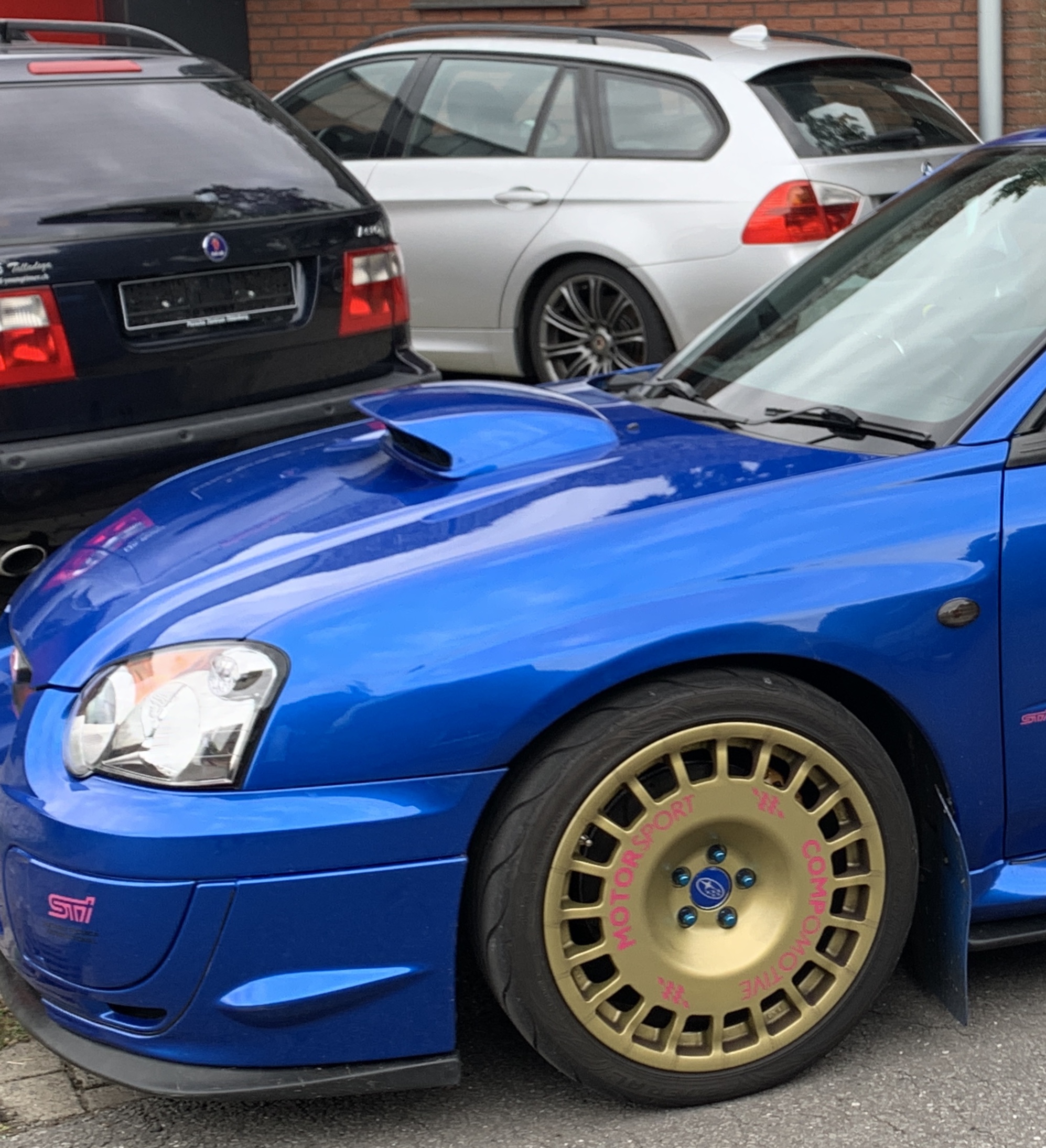

Heute mal Besuch von der Subaru WRX STI Front.

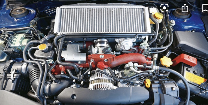

Das ist ein cooler Aufbau. Ultrakurze Wege von Turbo-LLK-Ansaug-DK !!

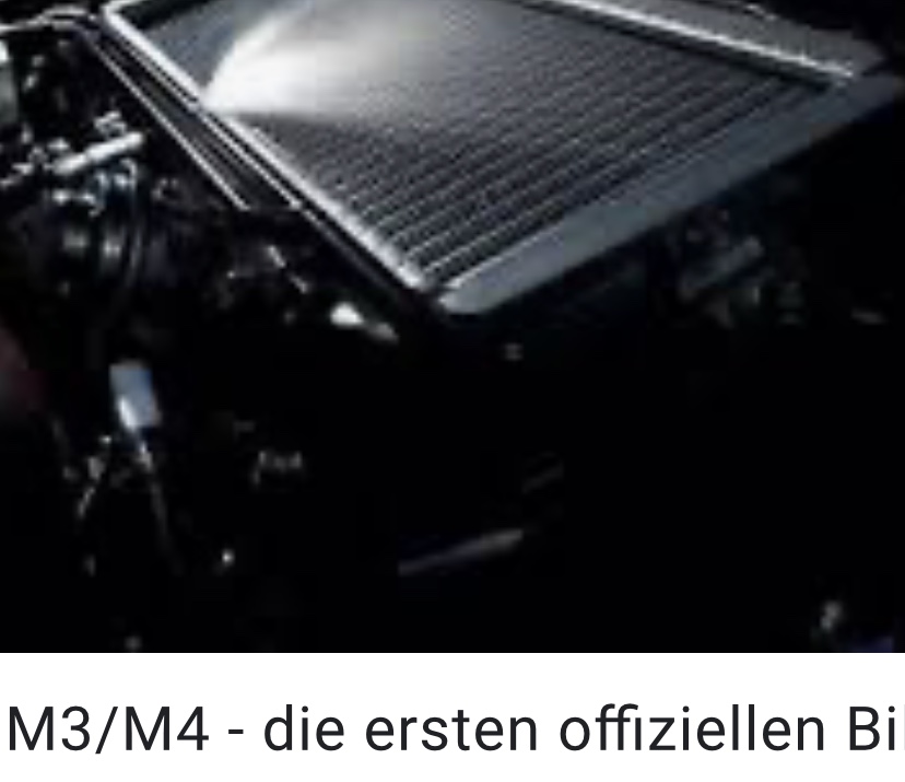

Der LLK wird sehr einfach von oben mit einer Pumpe (Tank rechts hinten im Kofferraum) und Wasser bestäubt. Die Schlöuche sind ähnlich denen der Scheibenwaschanlage. Wird über einen Schalter im Innenraum angeschaltet. Genial einfache Konstruktion ....
PS: Motorbild aus dem Netz, ist der 2.5, aber Aufbau gleich, dazu noch eins von BMW
