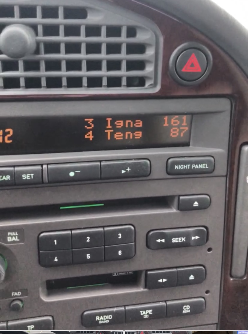

Der Fehlzündungszähler klettert fleissig nach oben. Auf dem 3. Zylinder ist es am stärksten.

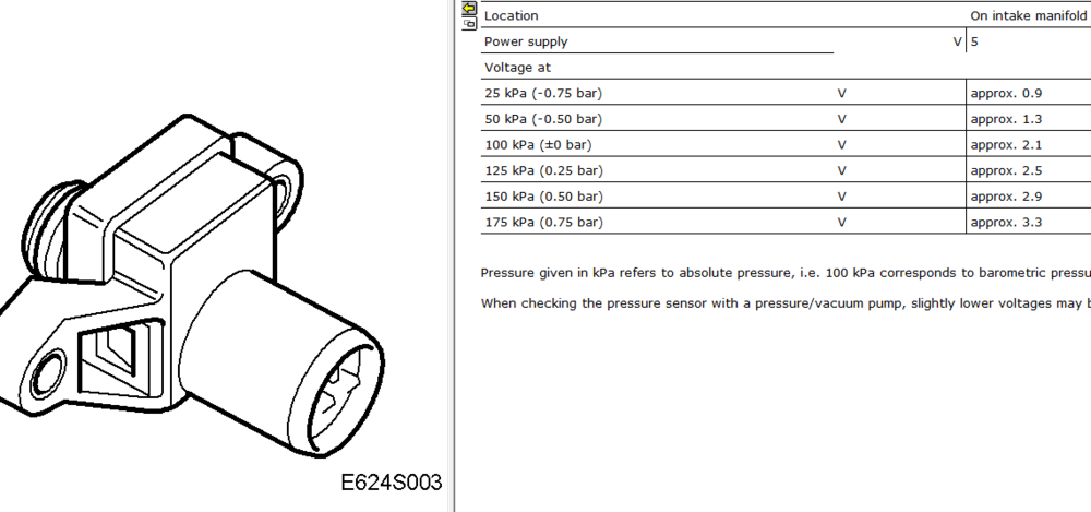

Ich habe nun weiter gesucht und diverse Werte verglichen. Saugrohr- und Ladedruck sind im Betrieb realistisch. Ladedruck sind ca. 100kPa was 0 Bar entspricht. Saugrohrdruck sind 50 kPa was -0,5 bar entspricht. Wäre also auch plausibel.
Wenn ich den Ladedrucksensor ausbaue und mit Druck beaufschlage, dann habe ich auch einen steigenden oder sinkenden Wert in der Diagnose. Anders ist es beim Saugrohrdrucksensor. Ist der Motor aus, meldet er 0kPa. Da kann ich reinblasen oder dran saugen - keine Veränderung. Auch ein abgezogener Stecker ruft keinen Fehlereintrag im Motorsteuergerät hervor. Läuft der Motor und ich ziehe den Stecker ab, geht er aus.
Kann es sein, dass diese 50kPa im laufenden Betrieb ein Ersatzwert sind?
Laut WIS:
"Der in kpa angegebene Druck bezieht sich auf den absoluten Druck, d. h. 100 kpa entsprechen dem Barometendruck auf Meereshöhe Bei der Überprüfung des Drucksensors mit einer Vakuumpumpe können in großen Höhen geringfügig niedrigere Spannungen auftreten"

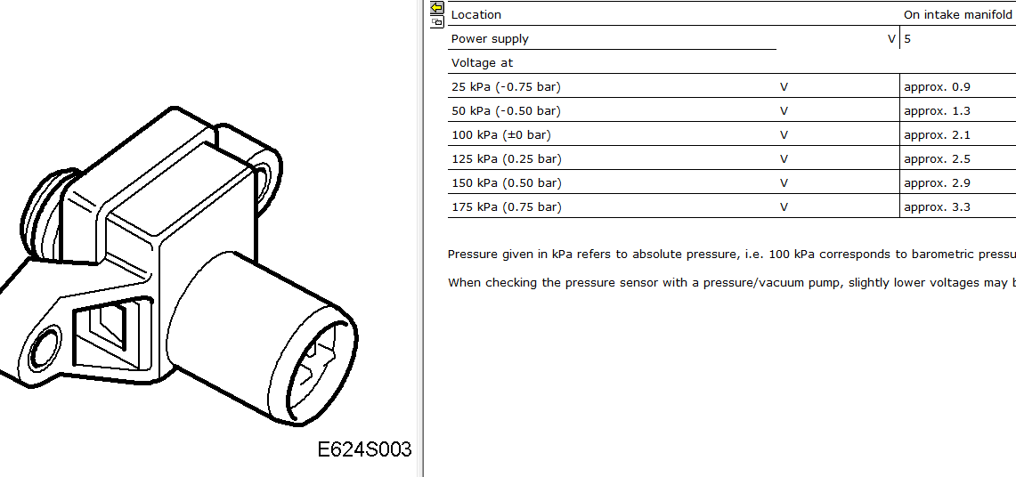

Der Ladedruck passt m.E. Die 1 bar sind Atmosphärendruck und wenn der Motor im Stand läuft, hat er ja keinen. Saugrohrdruck passt soweit auch, wenn der Motor läuft. Nur wenn ich den Motor abstelle, bleibt der Ladedruck bei 1 bar (i.O und der Saugrohrdruck geht auf 0 kPa runter. Wobei dieser eigentlich bei 100 kPa liegen sollte.
Es steht hier auch dabei, das man den Sensor mit einer Vakuumpumpe prüfen kann. Habe ich ja "fast" so gemacht. Nur änderte sich an diesem Sensor nichts
EDIT: Kabel zum Motorsteuergerät gemessen- i.O. Werde nun mal in meiner alten Firma nach dem Tech 2 fragen. Es besteht ja die Möglichkeit das AutoCom das Motorsteuergerät bzw. die Sensorwerte mit abgestelltem Motor nicht richtig lesen kann und mich so auf eine falsche Spur führt.
Bearbeitet von Simon9-5
Ausgelesen wird mit Autocom CDP.

[ATTACH=full]188273[/ATTACH]
Du hast recht, Druck im Einlasskrümmer muss nach Abstellen des Motors auf Atmosphärendruck zurückspringen. Offensichtlich hat der Sensor einen Schuss.
Meines Wissens nicht neu zu kriegen, daher könnte man zunächst eine Reinigung versuchen...

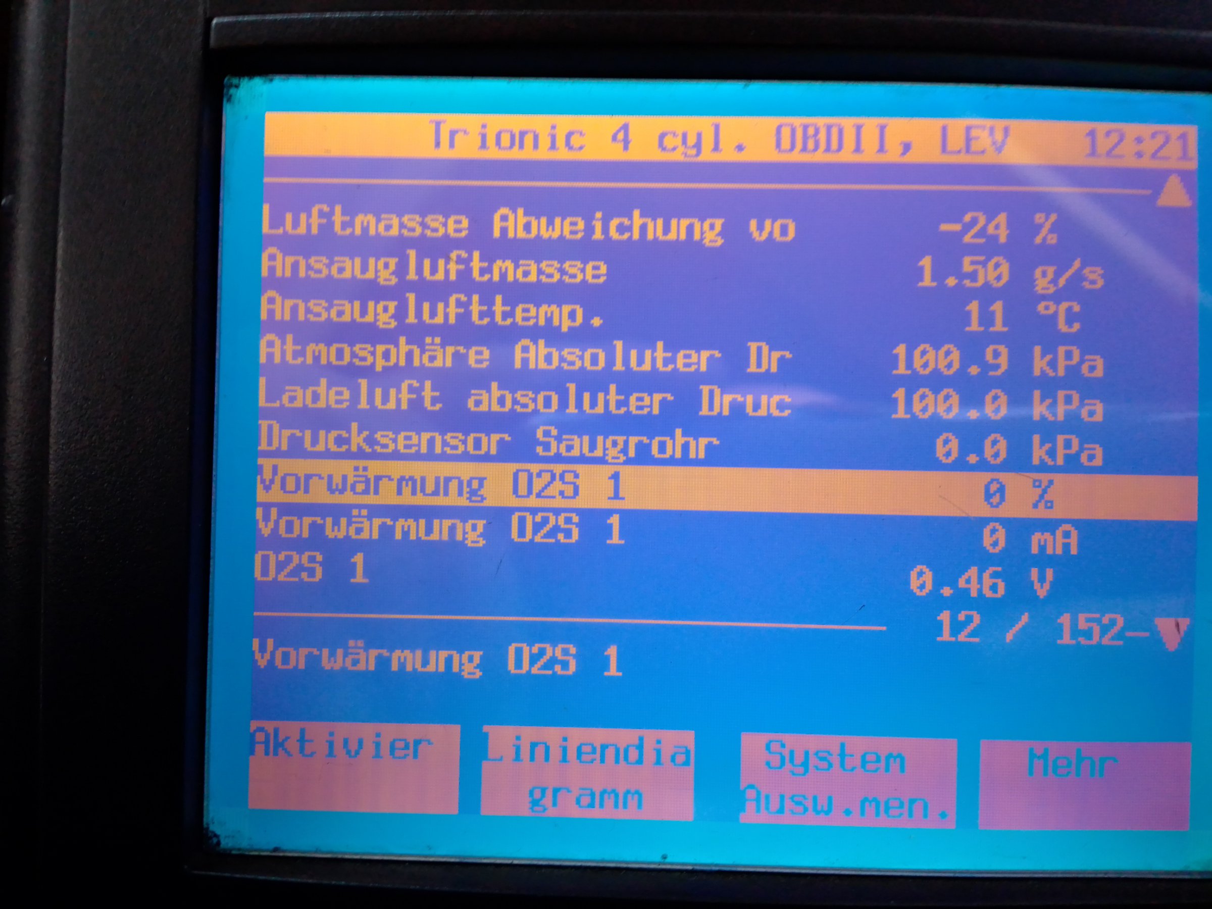

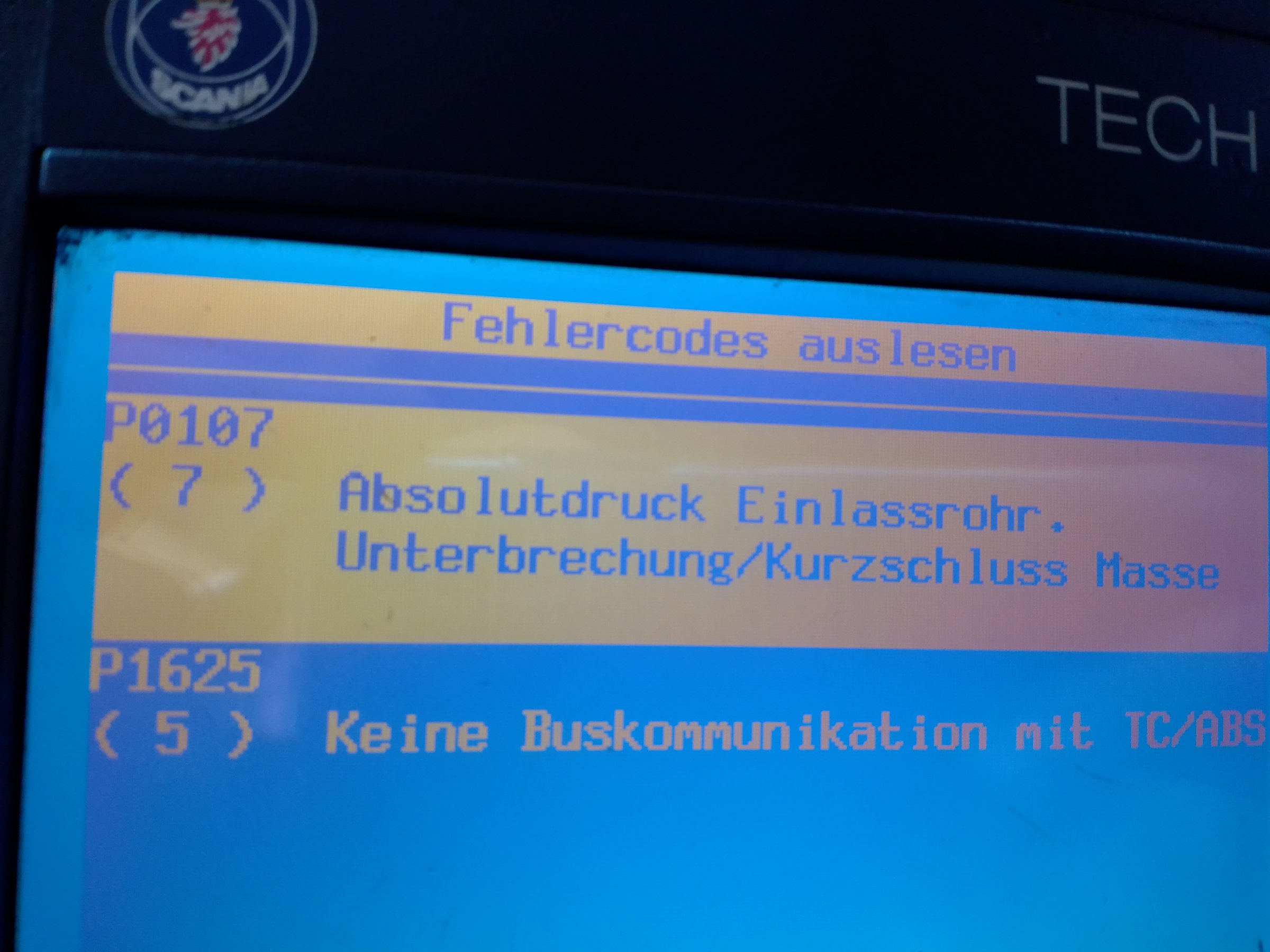

So,
Tech gerade hier und ausgelesen. Tatsächlich zeigte er mir heute 0,0 Kpa Saugrohrdruck an. Im stehenden sowie laufenden Betrieb. Keine Check Engine Leuchte an o.ä. Nach 10 Min den Fehlerspeicher ausgelesen und P0107 waren abgelegt.
Ich hatte den Sensor draußen und diesen mit Bremsenreiniger ausgesprüht. Danach, bis auf heute, nicht mehr gestartet.
Die Leitungen zum Steuergerät hatte ich durchgemessen und auf Kurzschluss geprüft. War alles i.O.
Die Luftmasse weicht auch um 24% ab. Also entweder gibts wirklich einen einen defekt im Saugrohrdrucksensor oder das Motorsteuergerät ist platt.
Bist du dir sicher, dass so ein Sensor Bremsenreinigr verträgt? Ich tät mich das nicht trauen...
Ich habe nun den Fehlersuchbaum laut WIS durchgeführt - laut WIS ist das Motorsteuergerät hinüber. Ich habe auf Pin A und B des Saugrohrdrucksensors meine 5 Volt. Die Signalleitung zum Motorsteuergerät ist auch i.O.
Wenn ich nun Pin B und C des Saugrohrdrucksensors brücke, sollte laut WIS im Tech an Saugrohrdruck von 250 kPa anzeigt werden. Aber das tut es nicht.
Ich gehe nun von einem defekten Steuergerät aus :-(

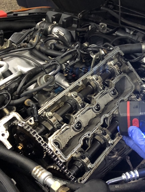

Hallo an alle !
In diesem Forum gibt es gefühlt 1000 Beiträge über den Ölverlust am Saab im Bereich der Kopfdichtung und Kettenspanner.
Aber ich bin mit meinem Latein am Ende und stehe kurz vor dem Verkauf vom Auto.
Der 9-5 ist BJ 2002 bzw. Modelljahr .2003 und der B235R hat 223.000km gelaufen.
Ich habe den 9-5 seit Januar diesen Jahres. Bin gelernter KFZ'ler und habe zwei Jahre bei Saab gearbeitet.
Nun zum Problem. Der 9-5 wurde vom Vorbesitzer super gepflegt. Tausende Euro investiert - mein Kaufgrund. U.a eine neue Steuerkette samt Kopfdichtung.
Ich hatte viel Öleintrag in der Drosselklappe und im hinteren Motorbereich. Auch ein leicht typisches schwitzen am Steuergehäudedeckel.
Nach dem Kauf habe ich einen Ölwechsel gemacht und die Motorentlüftung komplett erneuert. Dazu kamen alle Dichtungen im hinteren Motorenbereich. Dichtungen im Ölrohr samt Peilstab, O-Ring Drosselklappe oben und unten. Ölverlust wurde nicht besser.
Turbolader freigelegt - starkes Wellenspiel. Also Lader ausgebaut und instandsetzen lassen. In dieser Zeit die Ölwanne abgenommen, Sieb gereingt, Ölfiltergehäuse neu abgedichtet, Ölsteigrohr abgedichtet und Ölwanne wieder dran.
Den neu überholten Lader eingebaut, Motor ohne Kerzen orgeln lassen bis Öldruck aufgebaut war. Super ! Springt an und läuft gut.
Probefahr schön gemütlich. Kurzer Check - alles Dicht und sauber. Also neue Runde mal etwas mit Ladedruck gefahren - geil. Läuft deutlich besser als vorher.
Zuhause abgestellt und ein kurzer Blick unter den 9-5. Starker Ölverlust am Steuerdeckel unter dem Kettenspanner.
Nach langem hin und her den Kopf abgenommen und geprüft. Nichts verzogen o.ä.
Dabei festgestellt das das Rückschlagventil der Tankentlüftung kaputt ist. Bestellt und montiert.
Den Kopf wieder drauf und den Steuerdeckel zusätzlich mit Dichtmasse Loctite 518 abgedichtet. Alles zusammen und gestartet. Prima. Läuft.
Gleiches Spiel wieder. Nachdem der Motor mit Ladedruck aufgepumpt wird wirft er an allen Ecken das Öl raus. Selbst wieder an der Kopfdichtung.
So. Der Motor braucht kein Öl. Wirklich nichts. Trotz 0W-40. Ventile und Kolben hatten keine Ölablagerungen. Also wirklich super. Hohnschliff auch noch vorhanden.

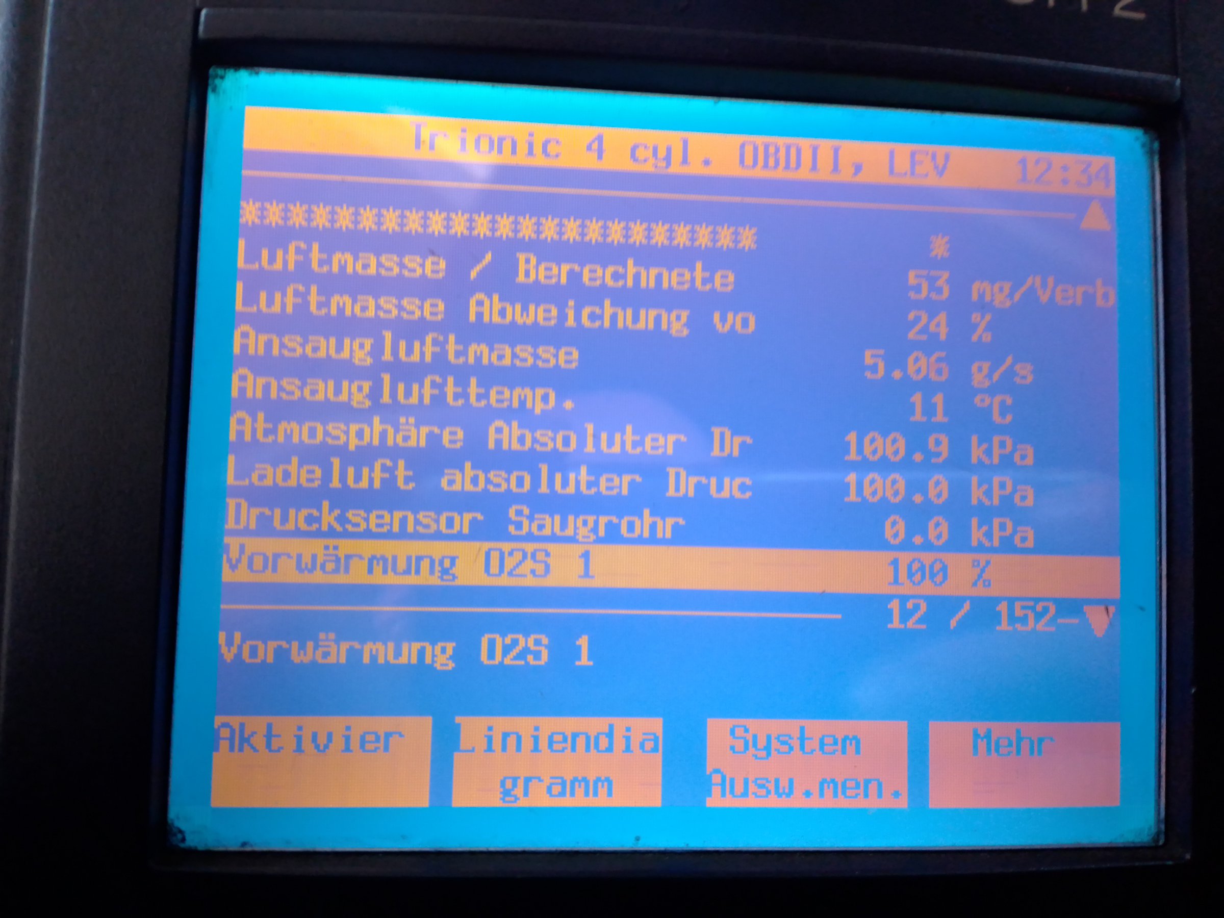

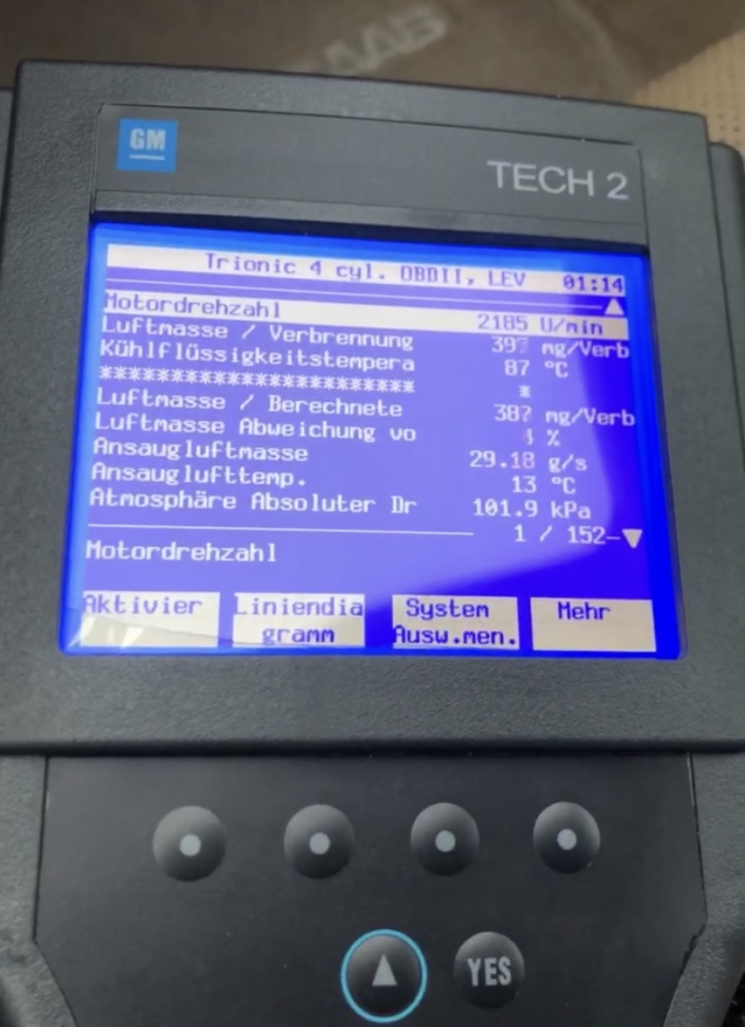

Ich kann deine Parameter nicht ganz verwenden da mein 9-5 aktuell noch nicht fahren kann. Ich kann ihn nur im Leerlauf laufen lassen.
Und da meldet er bereich 24% abweichende Luftmasse.
Atmosphärendruck sind ca. 100 kPa, Ladedruck ca. 101kPa und Saugrohrdruck 0,0 kPa. <--- egal ob er läuft oder nicht. Auch das Sensorsignal auf Masse legen bringt nichts.

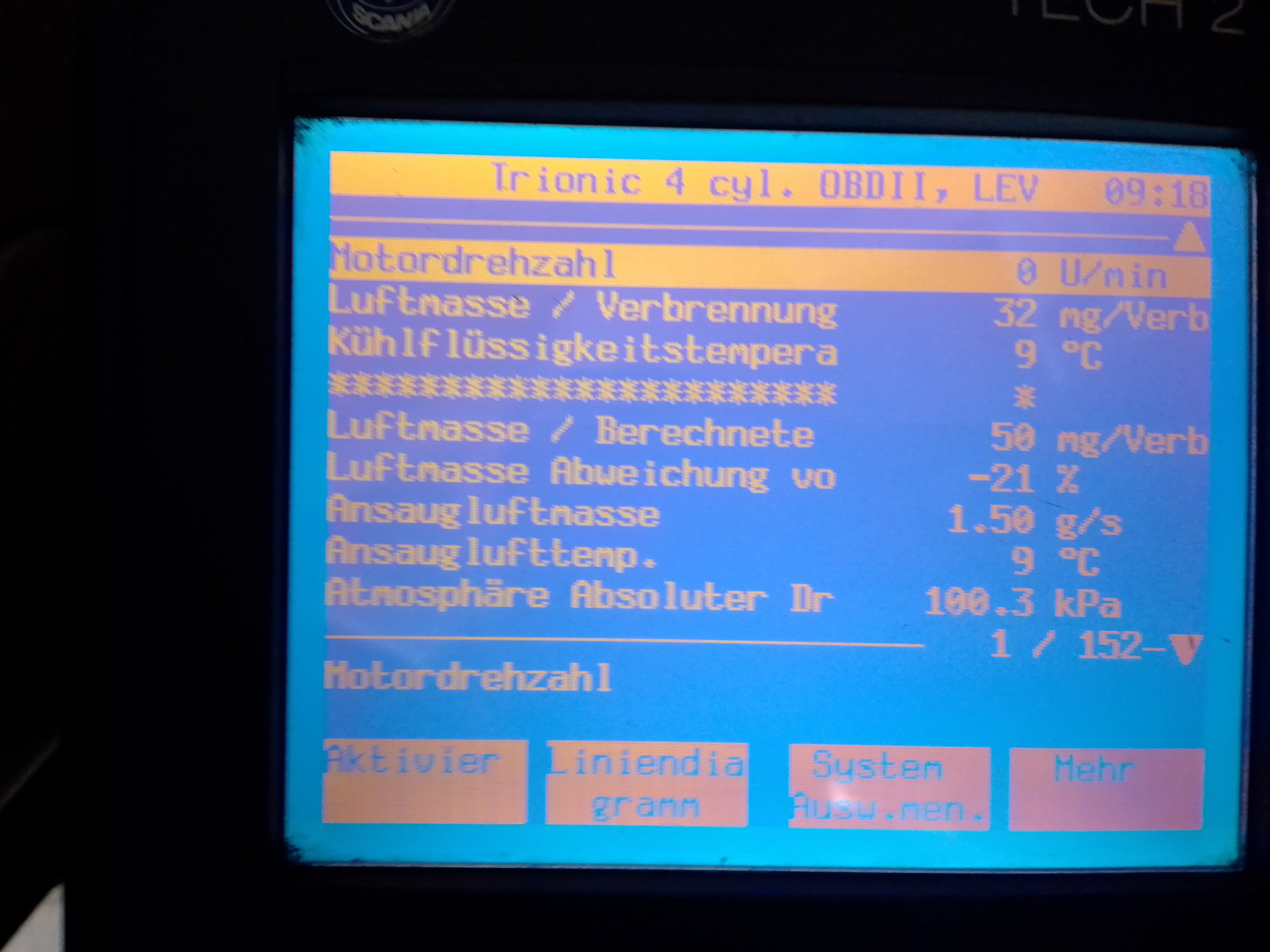

Die 24% sind schon da, auch wenn der Motor nicht läuft.
Siehe hier
Wenn meiner nicht läuft stehen da auch gut und gerne mal 50%. Die Werte darfst du nicht für voll nehmen. Prüf es über das Bremspedal und achte auf besagtes Geräusch.
Im Stand, ohne das der Motor läuft, müsste der Saugrohrdrucksensor aber bei Atmosphärendruck ~100kPa melden. Tut er leider auch nicht.
Hinzu kommt P0107.
Lege ich das Sensorsignal auf Masse, bleibt der Wert fix bei 0,0 kPa. Laut WIS sollte der Tech so aber mind. 250 kPa ausspucken.
Wenn der Saugrohr Sensor Wert für die Ermittlung der berechneten Luftmasse verwendet wird, und der immer 0 anzeigt, wird die Abweichung hoch bleiben.
Mach mal ein Foto wo man beide Luftmassen im Leerlauf im Tech2 sieht, müsste erste Seite sein.
Die Signal Leitung hat 100% sicher keinen Kurzschluss zu Masse? Wie wurde das gemessen?
Bearbeitet von phil23
Kann ich später machen. Wenn der Motor aus ist, nimmt er, glaube ich, ~30g Luftmasse an.
Prüfe das aber später genau. Fakt ist auch das das Steuergerät keinen Druckunterschied bemerkt bzw. feststellen kann.
