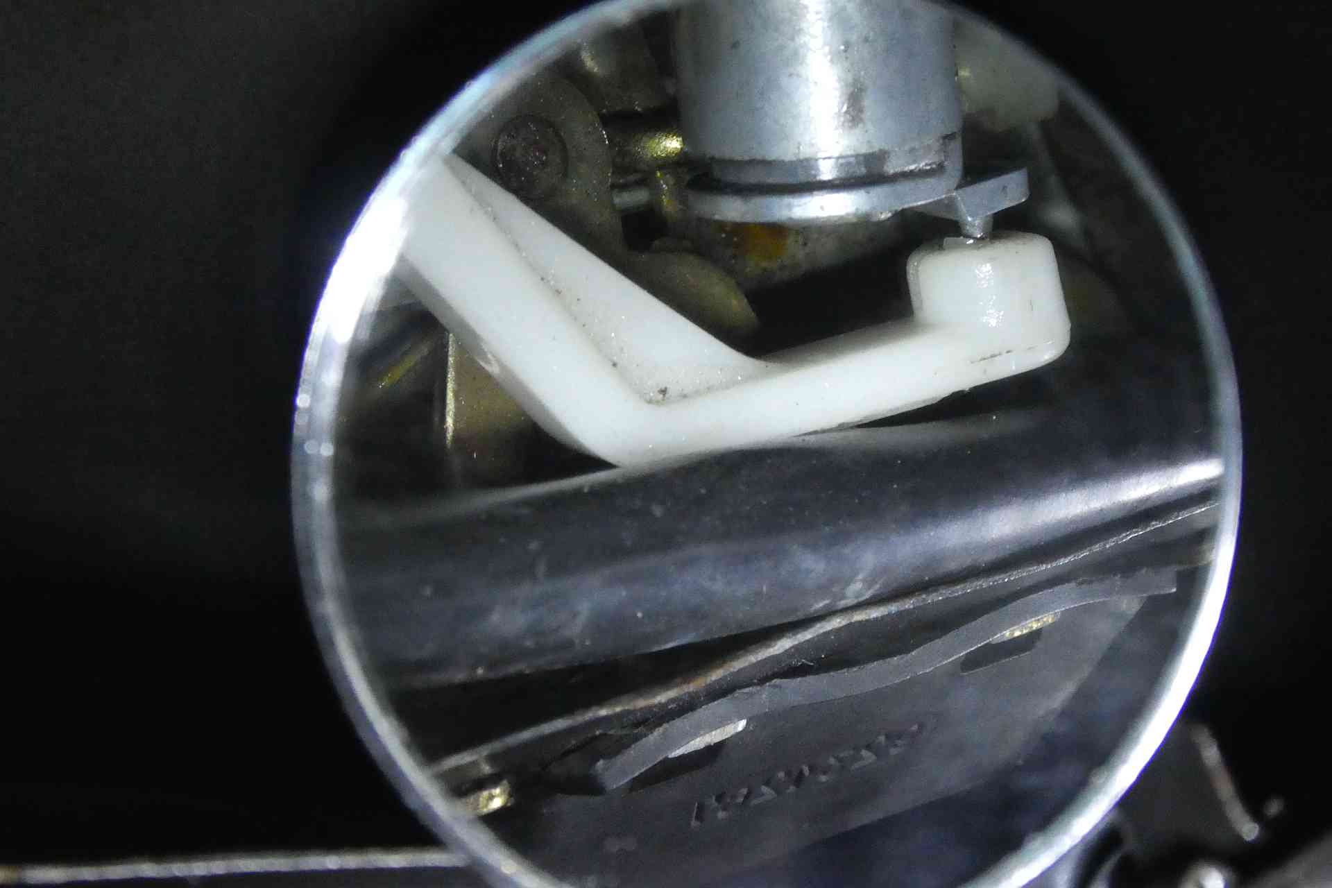

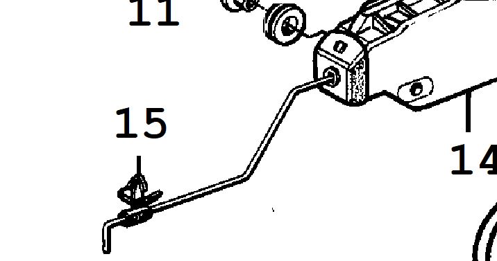

das Schloss der Heckklappe von meinem Cabrio schließt nur manuell. Motor ZV funktioniert, aber das Gestänge ist ausgehängt, weil ein Plastikteil fehlt (Diagnose HFT).
Da ich keine Ahnung habe, welches Teil fehlt/wie es aussieht/welche Funktion es genau hat, würde mir ein Foto oder eine Detailzeichnung von der Mechanik weiterhelfen.? Würde versuchen irgendwas zu basteln und das Gestänge anderweitig zu fixieren.

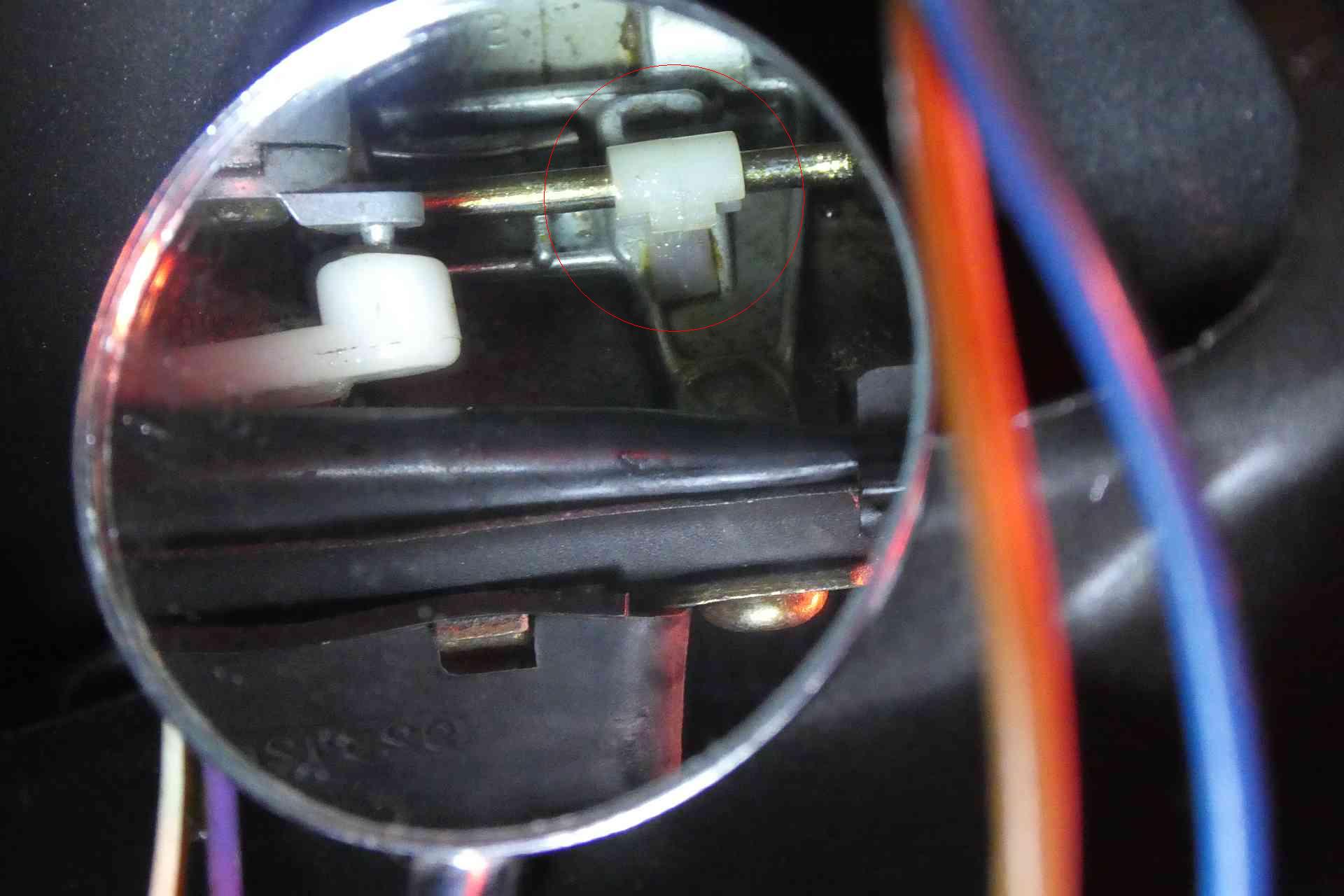

Danke Patapaya, meine Mechanik sieht anders aus.
Ich werde zum besseren Verständnis noch Fotos einstellen.
Das läßt sich im eingebauten Zustand ja suuuper abbilden. :stoned:
Zur Lokalisierung, die Bilder durch einen Spiegel zeigen die Situation rechts vom Schloß.
Das einzige Plastikteil was mit der ZV zusammenhängt ist das weiße rechte. Ein Clip der die Stange fixiert und führt.
(Im EPC bei ZV aufgeführt)
Vielen Dank für eure Hinweise!
Durch die Fotos und Skizzen denke ich der "Clip Nr. 15" ist das fehlende Teil. Werde ich bestellen und nach Einbau berichten.

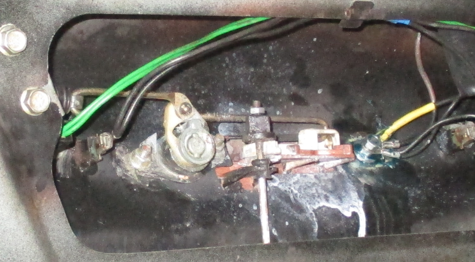

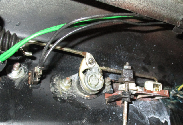

Anbei Fotos der Situation in meiner Heckklappe. Anstelle der " ZV Schließstange" hat der Vorbesitzer eine Schraube durch "Nr. 19" gedreht, um das Schloss wenigstens manuell schließen zu können.

(...) Anstelle der " ZV Schließstange" hat der Vorbesitzer eine Schraube durch "Nr. 19" gedreht, um das Schloss wenigstens manuell schließen zu können.
Das bei Skandix angebotene Teil ist dann nicht hilfreich, oder?
Die Verbindung an sich ist wohl schon richtig, wenn auch nicht mit dieser Schraube.

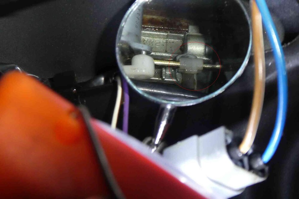

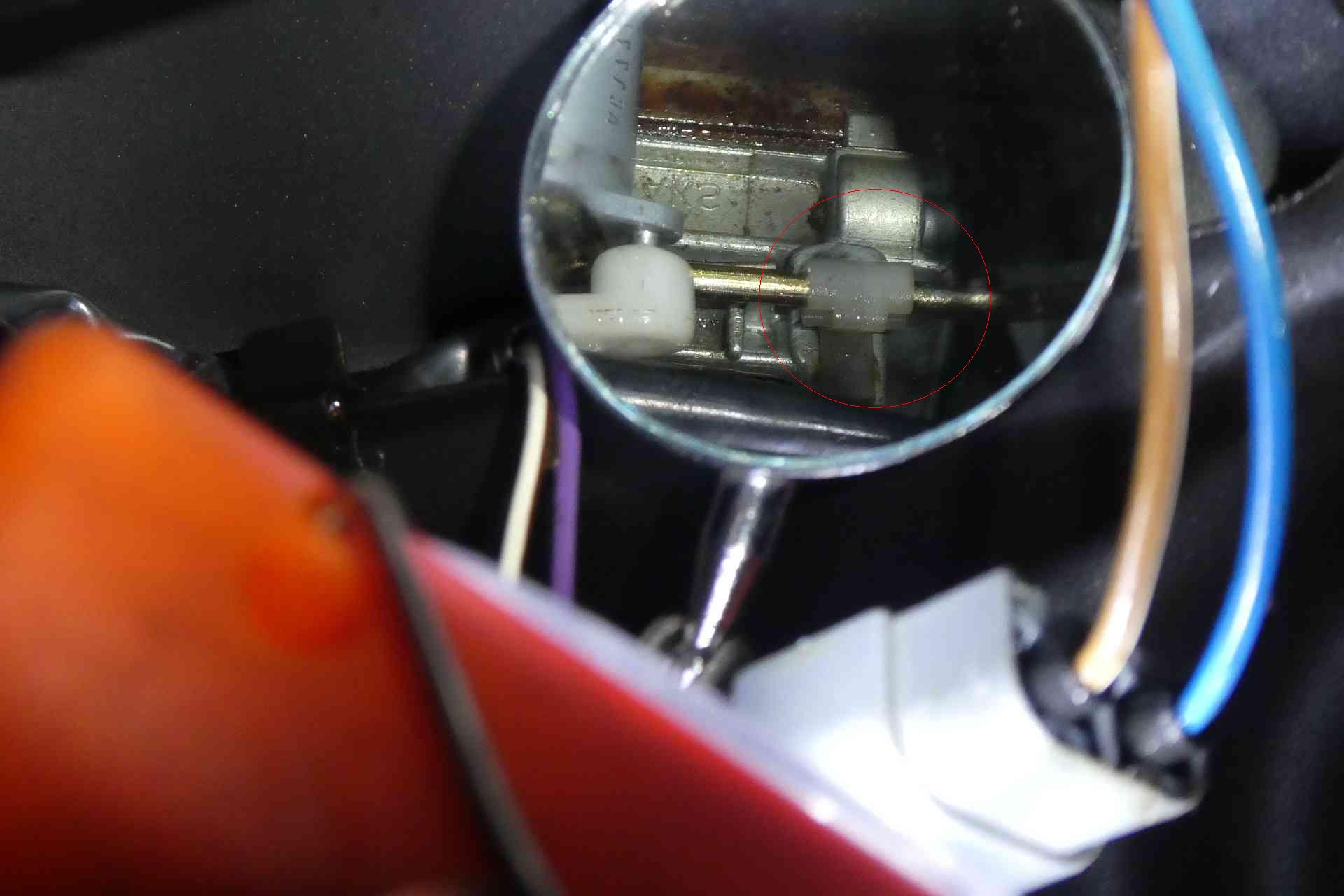

Nochmal ein Spiegelbild:
(Kamera zu groß, ich zu ungelenkig oder beides …. :dontknow:. Wie kommt man da vernünftig dran? Kofferdeckel abschrauben wäre vermutlich nicht die blödeste Idee.)
Die Schließstange ist „dahinter“ eingehängt (,der güldene Schimmer auf dem Bild oben links neben dem Schließzylinder). Der Clip Nr.15 ist zwar weiter rechts im Deckel aber der hält die Stange dann in Position.

So, ich habe fertig. Die Plastikführung (Teil "15", 14€ inkl. Versand!)) war das richtige Ersatzteil. Die Befestigung ist sehr fummelig und mühsam, weil man wie ein Klappmesser gefaltet, mit wenig Sicht und Platz für die Finger, im Kofferraum sitzt, um das Ding zu befestigen. Das Arbeiten in der Klappstuhl-Haltung macht wirklich keinen Spaß!. Aber Deckel ausbauen war für mich keine Option.
Noch schwieriger war es die Schaltstange "19" zu befestigen.Original drückt man sie wohl auf den "Knauf" am Teil "28" des Schließzylinders. Knauf war bei mir nicht (mehr) vorhanden. Wohl anderer Schließzylinder vom Vorbesitzer verbaut. Dieser war mit einer dünnen Blechschraube mit der Schaltstange verbunden, um wenigstens manuell der Deckel öffnen zu können. War aber sehr labil und unzuverlässig. Teilweise habe ich den Kofferraum nicht mehr öffnen können. Habe jetzt mit sehr viel Mühe (gehärteter Stahl?) ein größeres Loch in das Teil "28" gebohrt und Schaltstange und Schließzylinder mit Schlossschraube und selbstsichernder Mutter fixiert. Nun hält es und funktioniert dauerhaft, wie die ZV. Job done!
