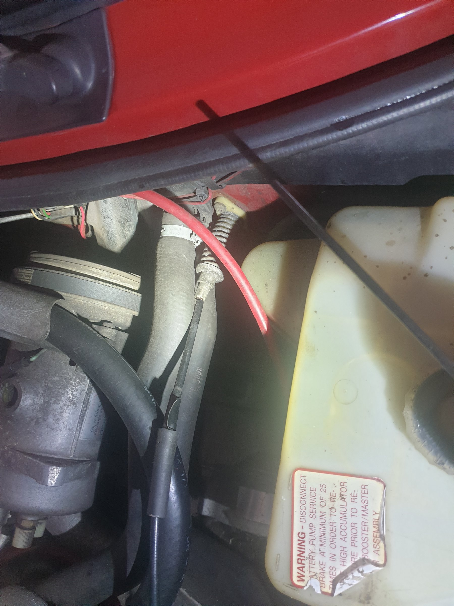

Wurde vor kurzer Zeit an den Heizungsschläuchen gearbeitet?
Die Schläuche zum Heizungsventil können vertauscht werden und dann dichtet das Ventil nicht richtig ab; der Durchfluß geht dann anders herum
Ist ein Bypass-Ventil vorhanden, kann dies Ding ebenfalls defekt sein
Mache doch mal ein Foto vom Motorraum, auf dem die Schläuche zu sehen sind.
Bitte so fotografieren, dass zu sehen ist woran beide Seiten der Schläuche angeschlossen sind.:smile:

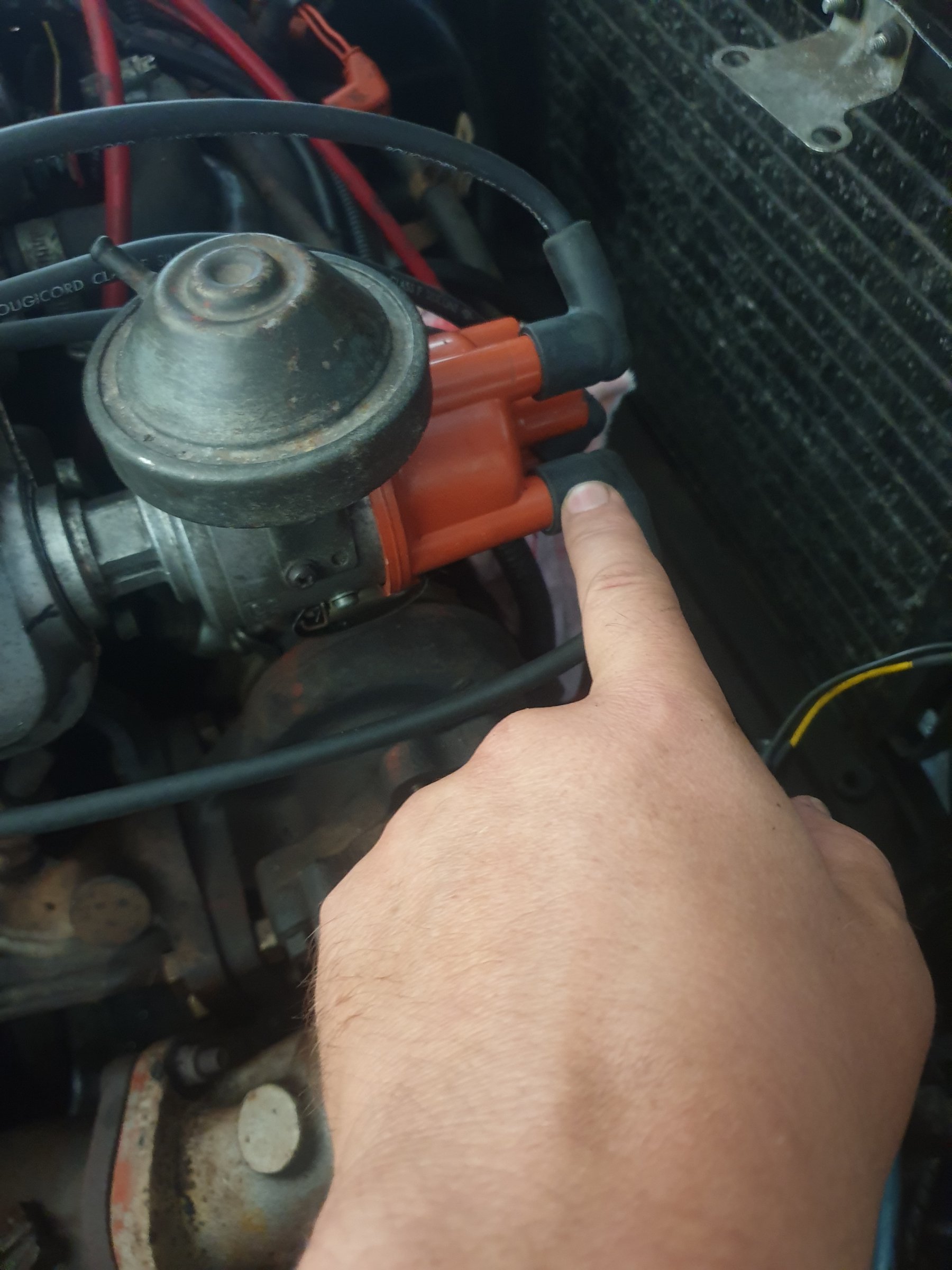

Nun ich habe ein weiteres Problem :frown: Und zwo eigene Dummheit, ich habe Zündverteiler abgebaut um O Ring zu tauschen, verteiler wider drauf, und ich bin mir nicht sicher mehr ob Finger nach oben oder nach unten gerichtet war, ich habe vrrteiler nur drauf bekommen so das der Finger nach oben gedreht ist. Und dann weiter bei Kabel tausch ( habe von skandix satzt bekommen ) und der für 2 zylinder ist zu kurz. Dann habe ich andere drauf gesteckt ( vlt habe mich vertan ) und dann natürlich jetzt nicht mehr sicher wo welche Kabel an die Verteiler Kappe hingehört . asdf Bitte um Hilfe
Verringere die Bildgröße mit einem Bildbearbeitungsprogamm. Ich benutze Irfan View dazu.
Verteiler ist OHNE Gewalt anzuwenden nur in EINER Position wieder zu montieren, nämlich dann wenn der Mitnehmer in der richtigen Position zur Nockenwelle steht. Verteilerfinger passt ebenfalls nur in einer Position auf die Welle. Verteiler dreht entgegen dem Uhrzeigersinn, Zylinder 1 ist von vorne gesehen der erste links nach der Unterdruckdose, weiter einfach entsprechend der Zündfolge, die steht im Ventildeckel, montieren. Zündzeitpunkt 16° vOT bei 850 U/min.
Zündfolge 1342 ist falsch ? Einfach ( wenn ich nach vorne schaue Fahrtrichtung aber stehe Beifahrer Seite) also der erste Stecker nach links nach unterdrück Dose ist der Erste zylinder, und dan 2 - 3 - 4 ? Richtig ?
Das ist erste zylinder?
Sind bei alle saab 900 auch ohne Turbo gleiche zündreiefolge ? Villen Dank , voraus hatte bis jetzt golf 1 er und Ente , kein Plan von Saab

Drehe den Motor auf OT vom 1. Zylinder, kontrolliere es an der Markierung am Schwungrad!, dann steht der Verteilerfinger in der Stellung in der Du das Zündkabel für den 1. Zylinder stecken musst. Dann weiter in der Zündfolge.
Das ist auch beim Golf und 2CV so heraus zu finden.
Ich habe die Schläuche eher abgenommen und da war nichts angeschlossen
Stimmt. Ich habe es heute so gemacht, allerdings steht Verteiler Finger irgendwie zwischen 2 und 1 ..
Vielleicht solltest du dir Hilfe von jemandem dazu holen, der das schonmal gemacht hat.

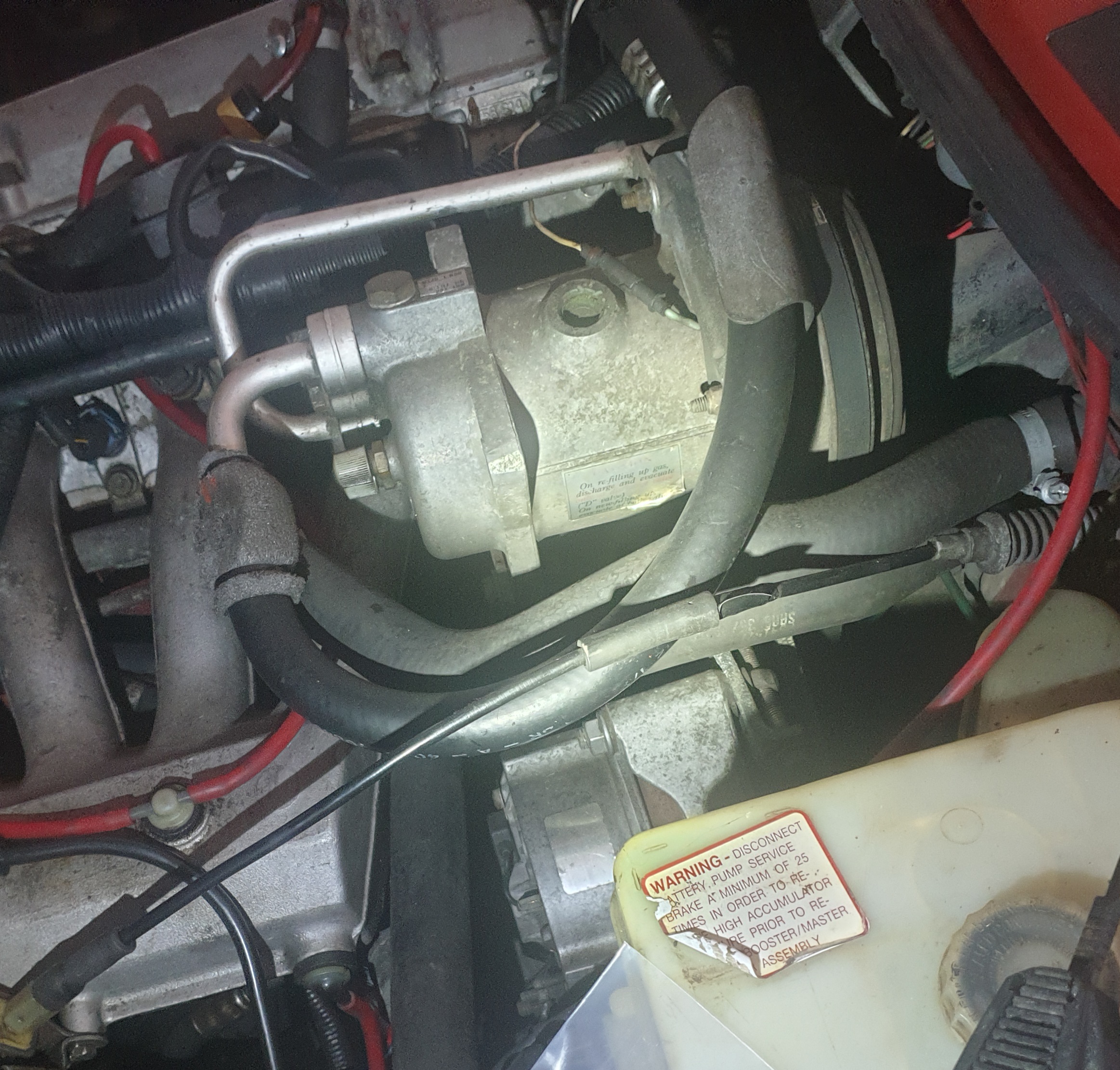

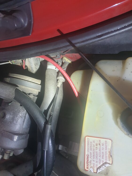

Den Satz verstehe ich irgendwie im Zusammenhang mit dem Einwand von Klaus nicht. Waren die nur am Heizungsventil wie fotografiert angeschlossen und baumeln an der anderen Seite nicht angeschlossen rum? Oder hast du sie an der auf deinem Foto nicht sichtbaren Anschlussseite abgemacht und dir die Reihenfolge nicht gemerkt? Sei es wie es ist. Man sieht auf dem Foto nicht, ob du ein Bypassventil hast und damit kann dir niemand einfach und verständlich erklären, wo was hin muss, so lange du kein Foto eingestellt hast, dass etwas mehr zeigt, als die Anschlüsse vom Heizungsventil.
Also noch einmal ein Fotoshooting bitte [emoji16]
Irgendwie kann ich die bilder hoch laden, nochmals, die Schläuchen haben nichts verbaut , ist kein ventil zu sehen. Und ich habe die jetzt abgebaut weil ein ( obere ) ist ziemlich pörös, und ich ein kühlflüssigkeit wechsel vornehmen möchte.
Jetzt aber
