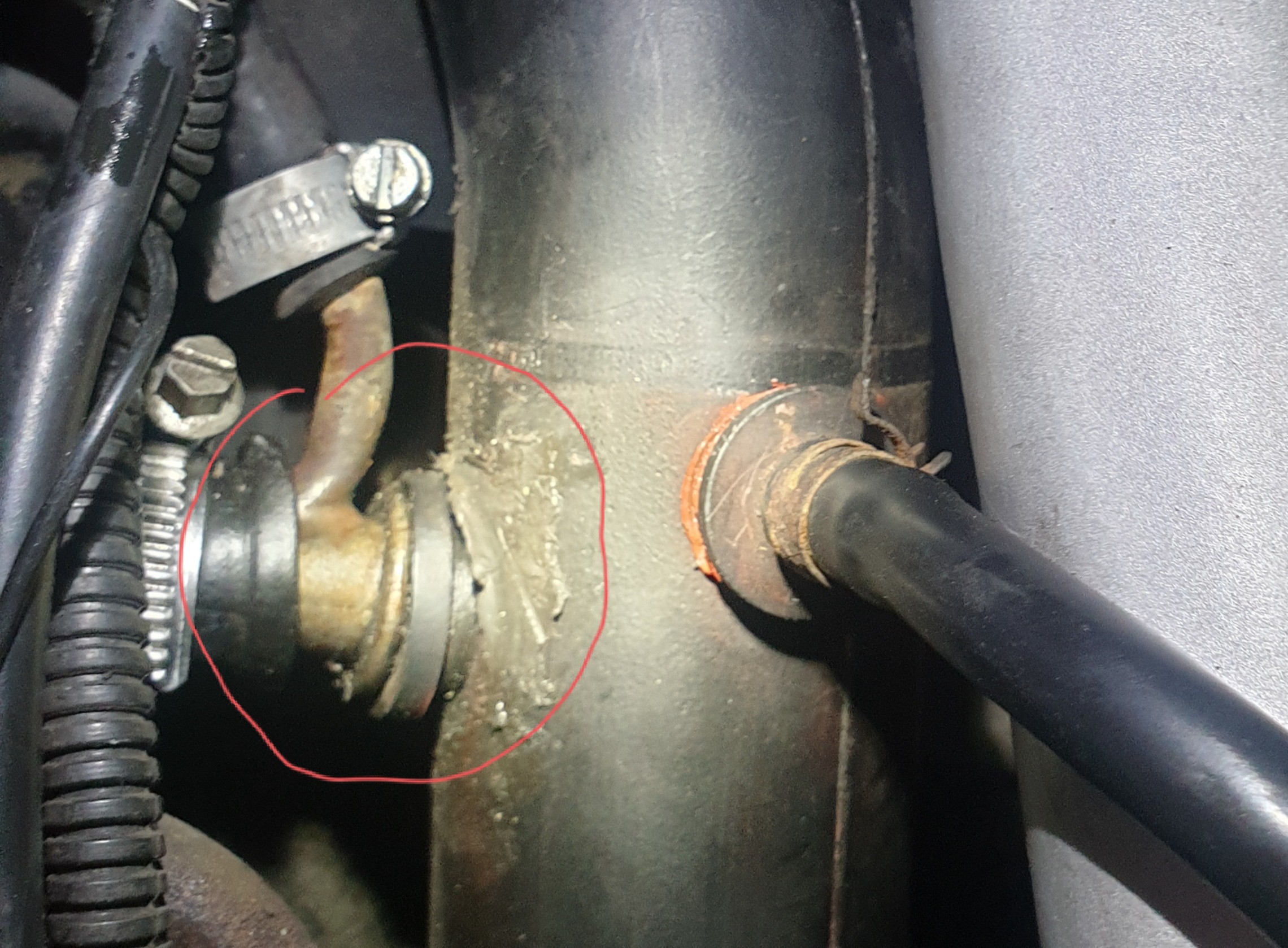

Den Dichtring für den Ölmeßstab kannst Du für ~10€ noch original erwerben. Orio bzw. ehemalige Saabwerkstätten.
Edit: Robert S war ja schon schneller.
Behalte das Dampfen im Auge. Stichwort Ölwechsel und Blowby Gase. Selbst bei völlig erhärteten Dichtringen dringt erfahrungsgemäß kaum Dampf nach Außen.
Hallo, selbst mit dem neuen Dichtung kommt rauch .... Und bei eröffnete Deckel kommt schön damf .. An sonnst wie gesagt mot trmp stabil, kein Wolken aus Auspuff, öl 2 mal schon getauscht..

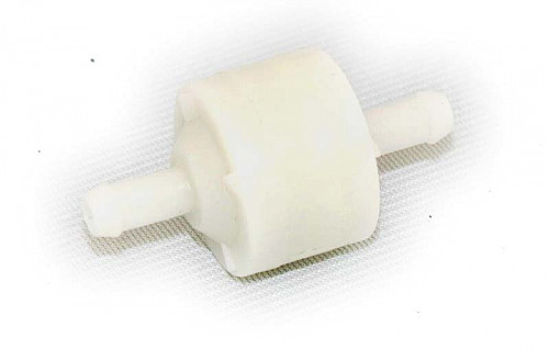

Nein, ich meine den dünnen Schlauch, der vom Ventildeckel zum Ansaugrohr geht, mit so einem weißen Plastik-Ventil in der Mitte.
Das ist ein Rückschlagventil. Das darf nur in eine Richtung Durchlass haben, in die andere muß es sperren. Und es muß richtig herum eingebaut sein.
Ah so okey den habe ich geprüft, ist ok und steht richtig rum, allerdings der ist von VW, seid etwas kleiner aus..

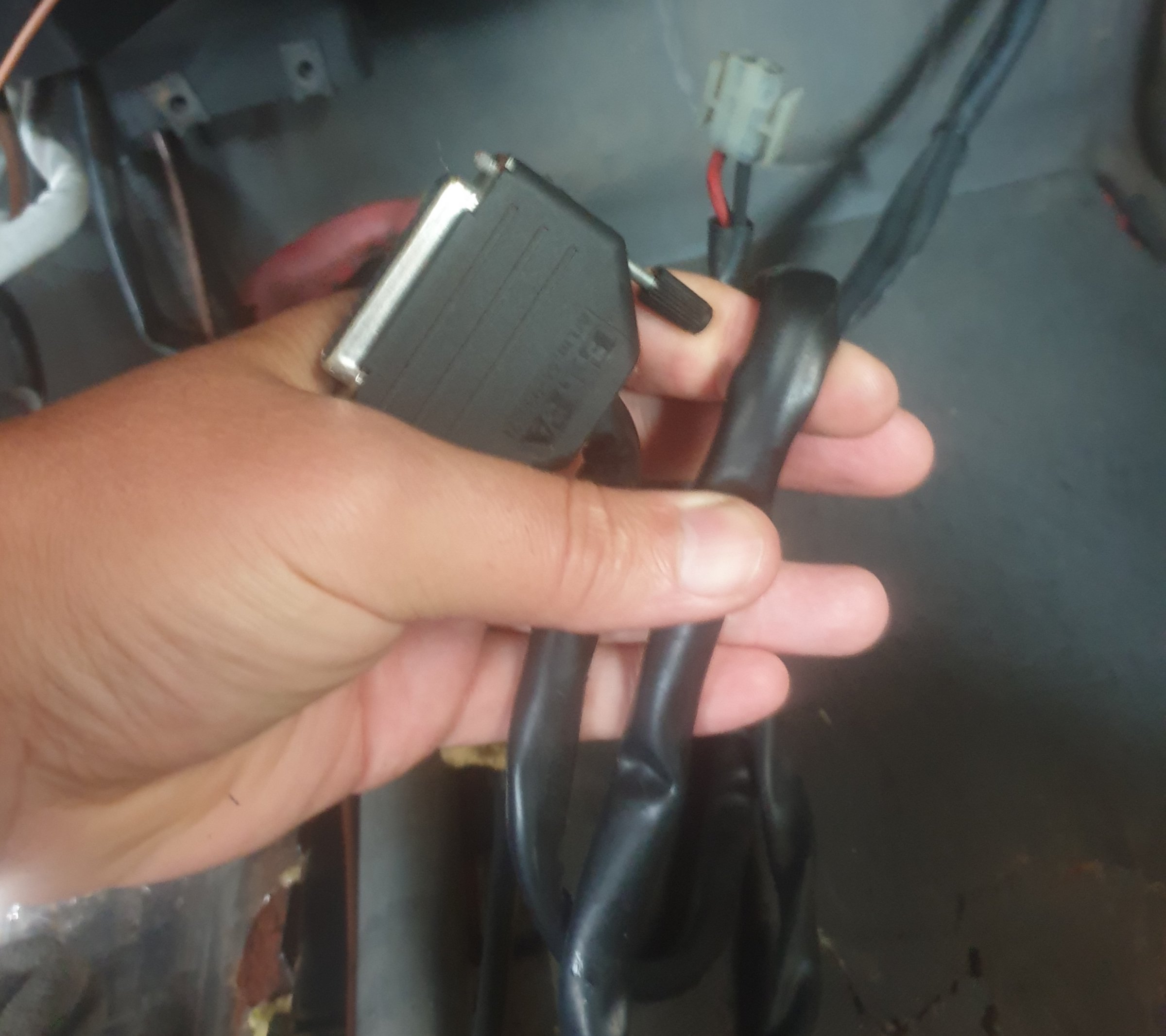

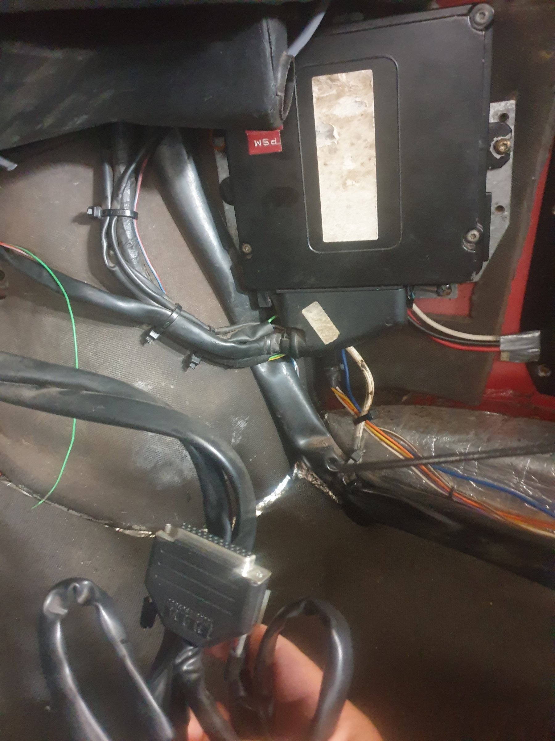

Ich mache in Innenraum weiter, und bin an das hier gestoßen, lag lose hinten Mittelkonsole, und das steuergerät ist außer Funktion oder wie ????
Der Stecker auf Bild 1 ist nicht saab-typisch, der Steuergerät auf Bild 2 ist für die Einspritzung zuständig..
Ich habe mich entschieden wagen auf Kopf* zu stellen, selber machen was ich kann, an sonnst wird der Saab von Grund auf Restauriert, ( lackieren nicht da steht der gut da) Also jetzt ist elektrik dran. Und nochmal viellen Dank an Alle!
Alte Freisprechanlage aus den Anfang 2000ern hatten solche Anschlüsse

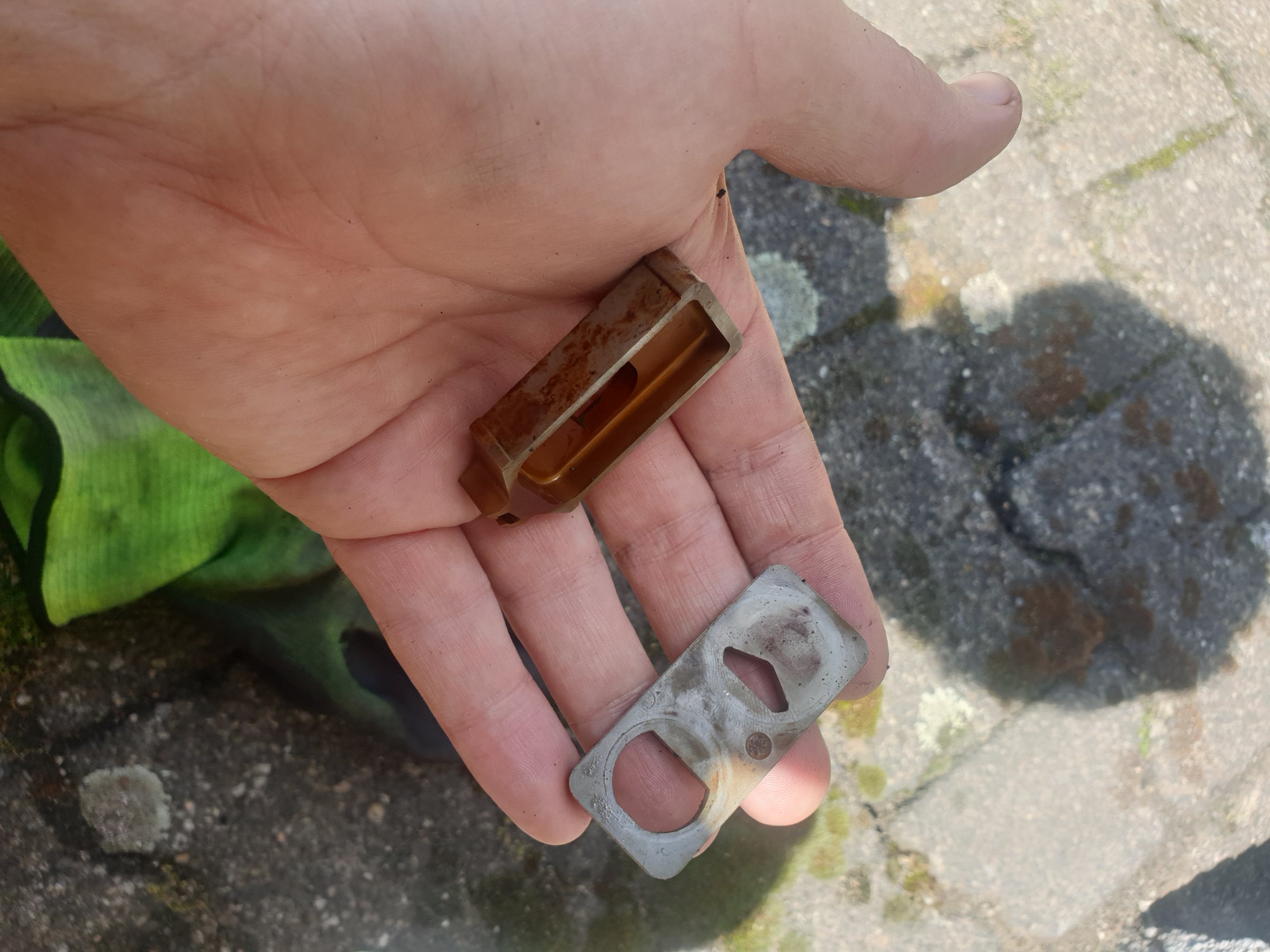

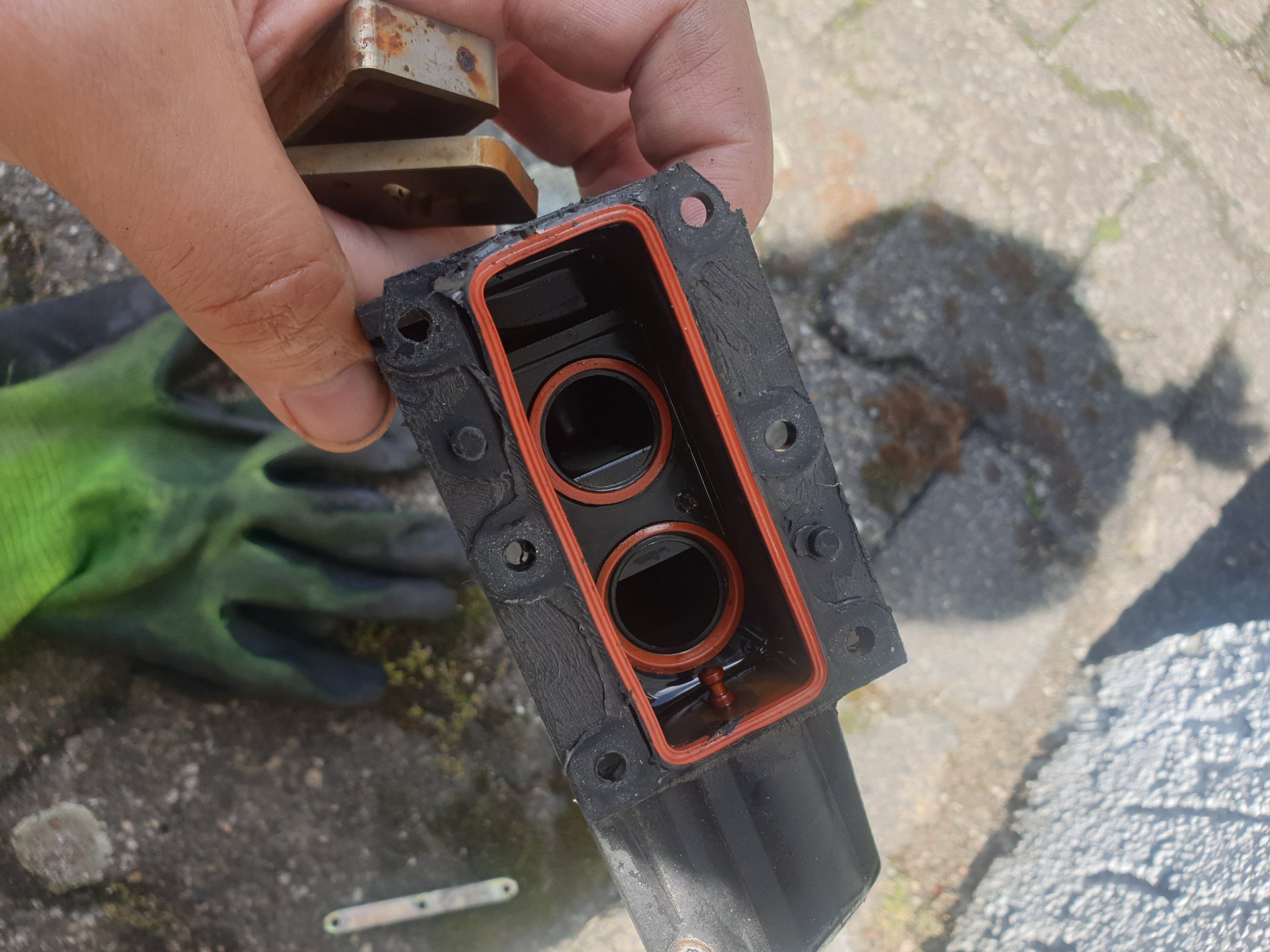

Hallo, heute mache ich in Innenraum weiter, habe den Heizungsventil abgebaut, da der nicht mehr richtig geschlossen hat...Puh das war nicht einfach... Paar Bilder davon
Habe Gefühl wenn man die metal Teilchen bissien abschleifen, und Rädchen schmieren würde wider funktionieren...aber ich gehe kein Risiko ein bei die Aktion habe ich neu ventil bestellt..Lg
