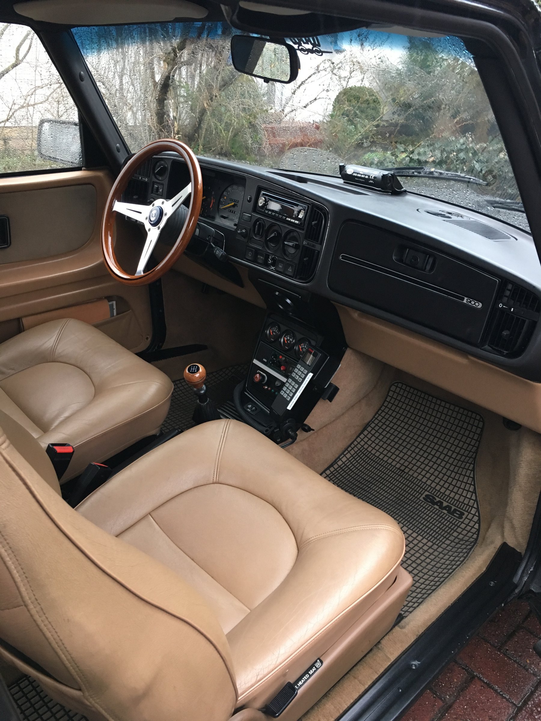

Genau. Aber es ist ziemlich sicher Arizona, siehe Bild meines 16S (Holzlenkrad im Bild). Als ich das letzte Mal im Lederzentrum anfragte war diese Farbrezeptur „Arizona“ nicht hinterlegt. Sandbeige - das habe ich für den 9-5 Aero dort gekauft. Ist viel heller und passt bei Dir auf keinen Fall (blauer Einstieg). https://www.saab-cars.de/threads/lederfarbe.54092/

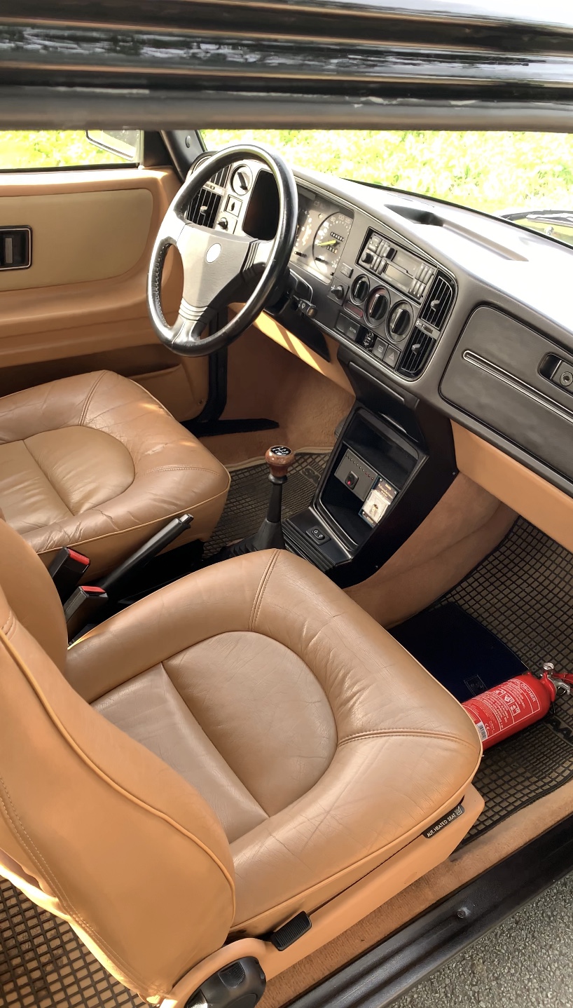

Sierrabraun ist besonders satt in der Farbe https://www.saab-cars.de/threads/900-interieur-varianten.8039/#post-141611 (Bild roter Feuerlöscher) und passt ebenfalls nicht.
