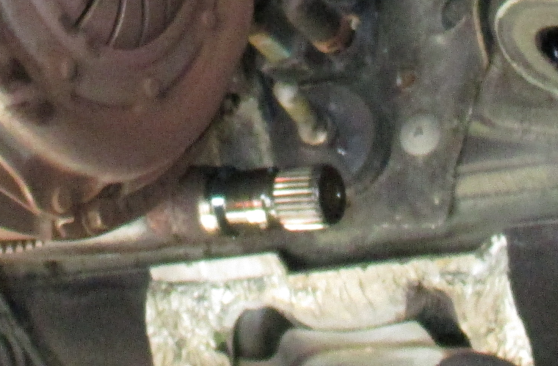

Moin, dieses Scheißhaus will mich fertig machen.
Also vorne ist der Motor jetzt trocken, es war der Stopfen vom Öldruck Ventil.
Dafür sifft er jetzt hinten rechts, Tropfenbildung an der Ölwanne. Ich habe alles sauber gemacht Mehl verteilt (schöne Sauerei) und keine Laufspur!?!??:confused:
Und nun der Leckbissen überhaupt: Rotes Öl an der Antriebswelle in Höhe des Lagers?
Was soll da bitteschön lecken?
Zu mal es eher nach Servo-Öl aussieht?
Ich weiß, es klingt unglaublich ist aber tatsächlich so.
Habt Ihr dafür eine Lösung?
Andreas

Eigentlich sollte das Servoöl grün-gelb sein. Wenn aber das Öl oben im Topf rot ist, wird es das wohl sein. Mal die Schlauchschelle am Behälter gefühlvoll nachziehen?!
Und nur um sicherzugehen: rechts ist in Fahrtrichtung rechts?
Rot könnte Getriebeöl sein, das MTF63 ist jedenfalls rot. Würde ja zu Antriebswelle passen.
Da würde ich mal auf undichte Verpressstelle in der Druckleitung der Servolenkung tippen. Vielleicht tröstet es dich ja, ich habe meine Karre nun mittlerweile 14 Jahre und sie war nie richtig trocken von unten. Irgendwie war immer was, Motoröl wegen schlechter KWG Entlüftung und matschigen Schläuche, Servoöl wegen undichten Verpressstellen, Kühlwasser wegen undichten Kühler oder alten O-Ringen oder defekt an der Wasserpumpe. Das ist jetzt alles behoben, und jetzt gibt es ja auch noch Getriebeöl, das läuft aktuell aus dem Ausrücklager heraus. Fehlt noch irgendeine Flüssigkeit? Bremsflüssigkeit richtig, da kann ich noch nichts berichten. Ah die Wischwasch gibt's ja auch noch, Undichtigkeit am Füllstandsmelder, am Abend aufgefüllt und früh war alles wieder leer.
Du siehst, es wird nicht langweilig, leider. Und ja es ist zum kotzen.
Läuft das Getriebeöl denn in die kurze Zwischenwelle rein?
Ja, Fahrtrichtung rechts.
Hat eher das rot vom Servoöl das Automatiköl ist bei meinem dunkler. Das ist es ja was ich nicht verstehe, Schläuche trocken und Tropfen am "Zwischenlager".
Das ist auch meine Frage, nur daß das Öl heller ist.

Am Getriebe? Da ist die Zwischenwelle nicht hohl. Aber rotes Öl kann da sehr wohl tropfen...
Okay nicht hohl, aber wie kommt es dann bis zum Zwischenlager?
Ja,nur woher wenn die Welle nicht hohl ist?
Die Welle selbst ist ja trocken.
Such dir einen anderen Prüfer. :ciao:
Nö! Der ist schon O.K. so wie die Kiste Tropft brauche ich schon nen Prüfer der blind ist.
Das lustige ist, im Stand ist alles trocken und auf den 7 km von meiner Halle nach Hause hat er sich wieder eingenässt.
Ich denke, wie schon gesagt das es von oben aus einer Verpressstelle der Servodruckleitung kommt und heruntertropft. Die Leitung macht da einen Bogen über die Welle.
Ist es Servoöl oder Getriebeöl?
