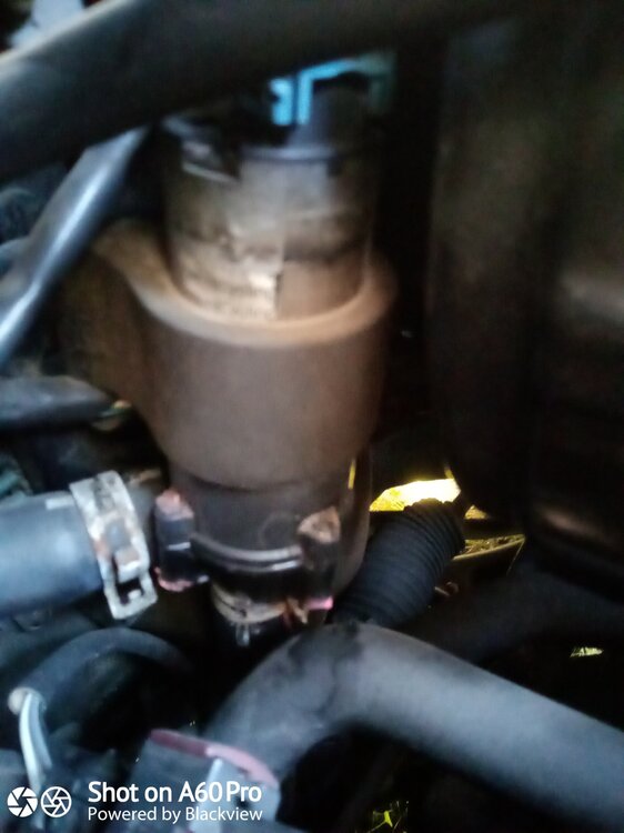

Wahrscheinlich meint er die Umwälzpumpe zur Restwärmeausnutzung der Kühlflüssigkeit für die Heizung?
Kenne sowas von meiner C-Klasse. Da gibt's so eine Taste die heißt "Rest" - Meine auch das der V6 eine solche Funktion hat wenn man länger auf eine Taste der Bedieneinheit drückt...
Danke für eure Tipps, ich werd mich mal nach dem Urlaub nächste Woche dranmachen und alle Stellen absuchen, wenn der CO2 Test negativ ausfällt.
Richtig, soll es wohl nur beim V6 geben. Siehe Foto...ist eh wieder ein bisschen feucht. Da kommt mir kein Gebrauchtteil mehr rein.
Edit: Sitzt im Schatten des BKV an der Spritzwand.
