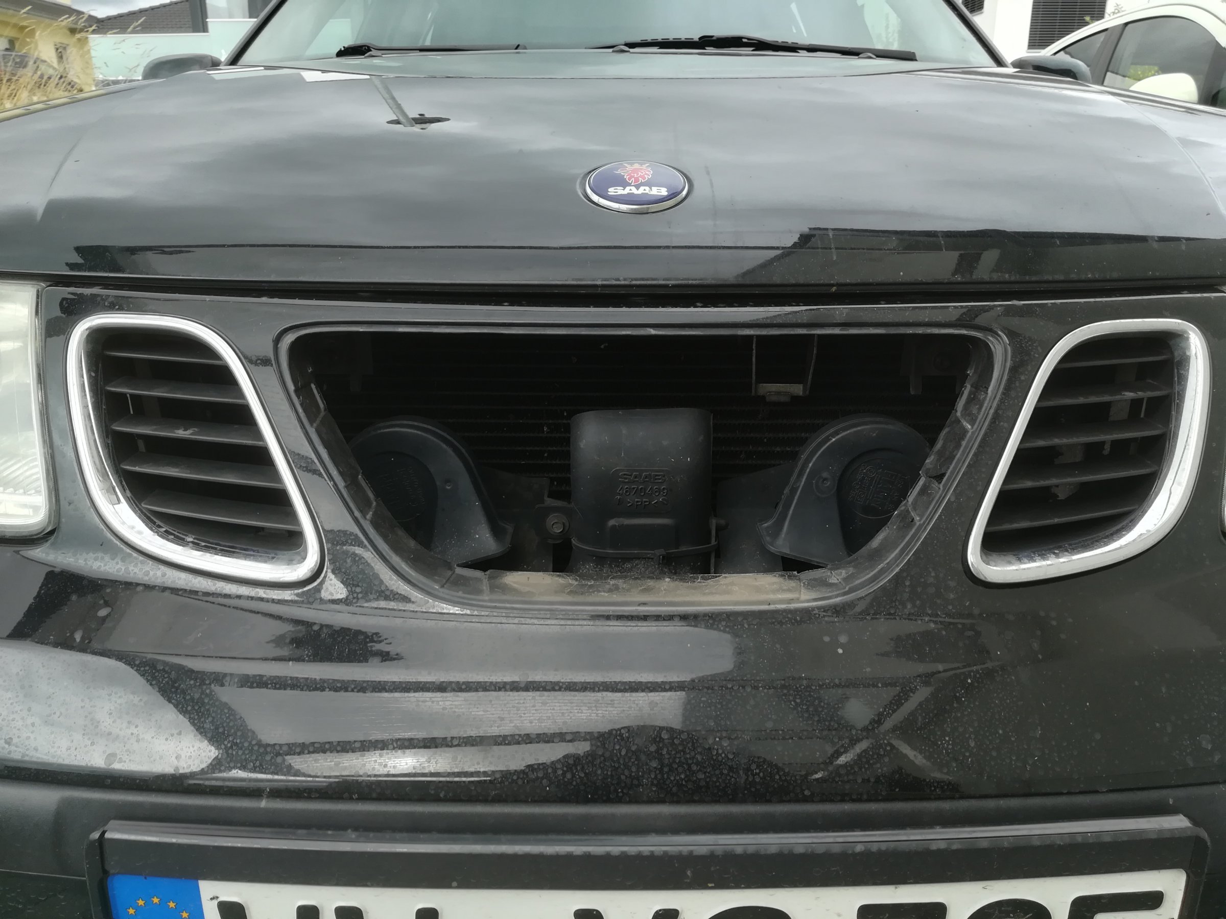

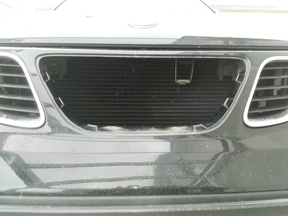

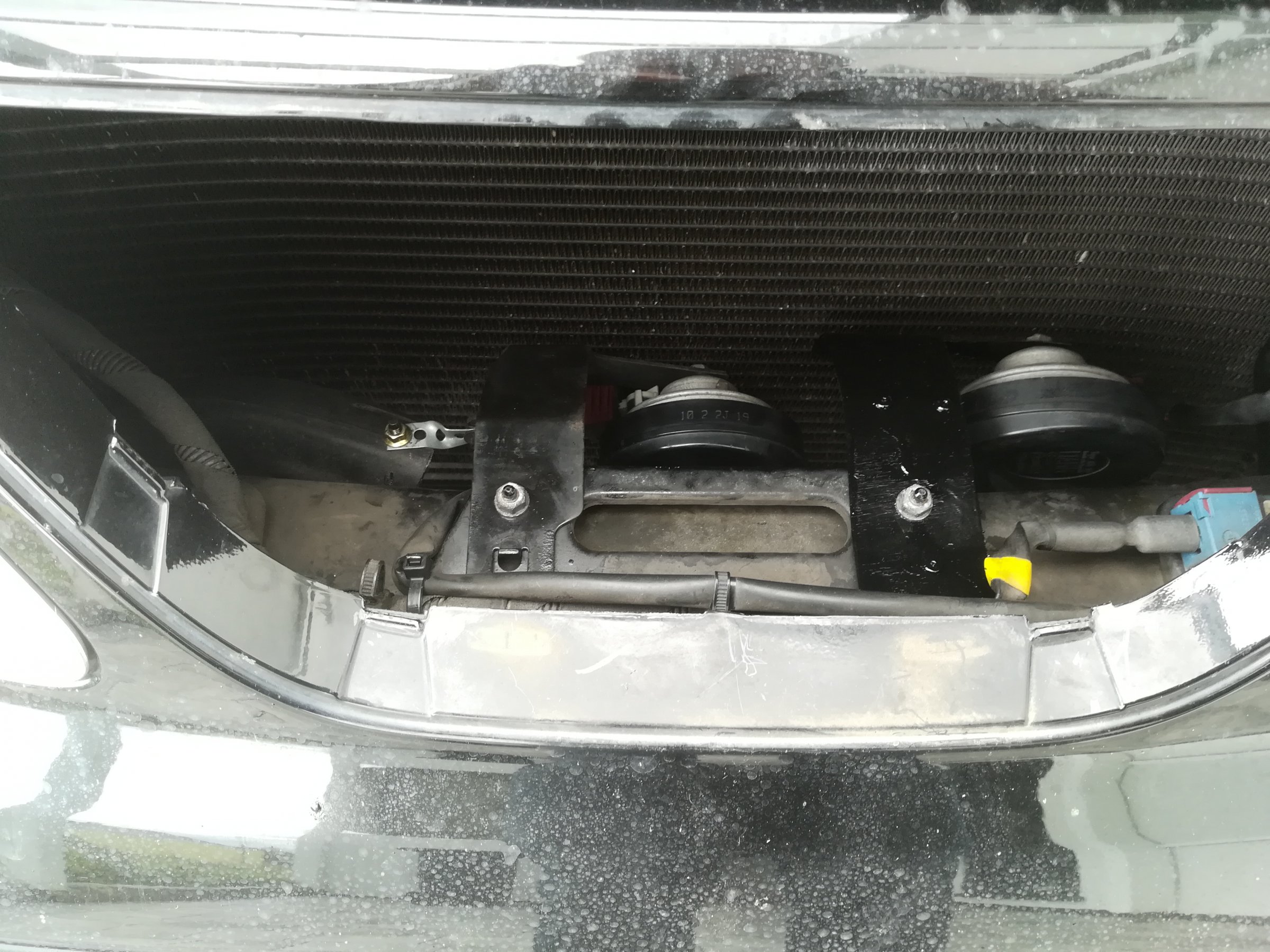

Gestern auf BAB mit Wohnwagen (6,7m) Richtung Rostock bei 31 Grad Außentemperatur. Kühlmitteltemperatur konstant bei 96 Grad, TAir zwischen 48 und 51 Grad (zumindest solange wir nicht im Stau standen). Klima natürlich eingeschaltet... Mit den Werten kann, ich zumindest, leben.
Modifikationen: Hupe und Ansaugschnorchel aus dem Luftstrom zum Kühler weggebaut und 82 Grad Thermostat verbaut.
da der Thermostat leider nichts bringt, wo sind denn Ansaugschnorchel und Hupe hingewandert? Gibt es Fotos?
Sehe ich anders. Wenn die Ausgangstemperatur des Systems niedriger ist, habe ich insgesamt geringere Temperaturen. Ergo kommt der Kühlerlüfter seltener zum Einsatz. Zumindest ist das meine Beobachtung an meinen beiden 9-5er.
Ansaugschnorchel ist etwa um die Hälfte gekürzt, so dass die Öffnung hinter dem Prallelement der Stoßstange liegt. Zusätzliche Befestigung dort mit Lochband am Hupenhalter.
Halter der Hupen habe ich umgedreht, sodass diese auch auf Höhe des Prallelements liegen. Hier lässt sich ein Halter einfach umgedreht nutzen, für den anderen muss man sich einen Ersatz basteln. Im Vorfacelift geht das noch einfacher. Da ist zwischen Batterie und Scheinwerfer Platz für den (dort) einteiligen Halter. Eine passende Gewindestange gibt es da auf dem Längsträger auch, sodass das beim Vorfacelift Plug&Play ist.
