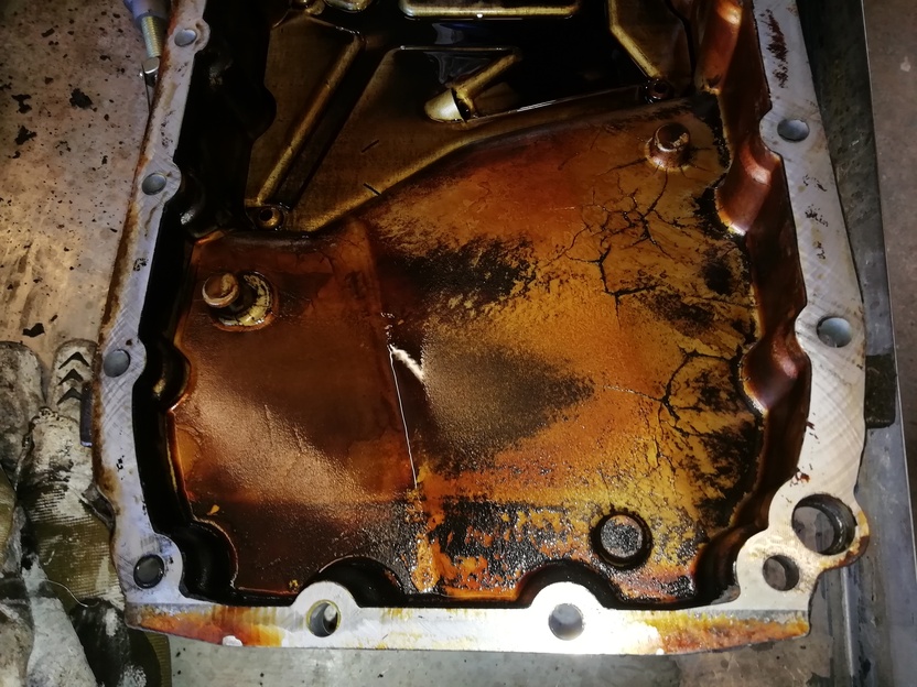

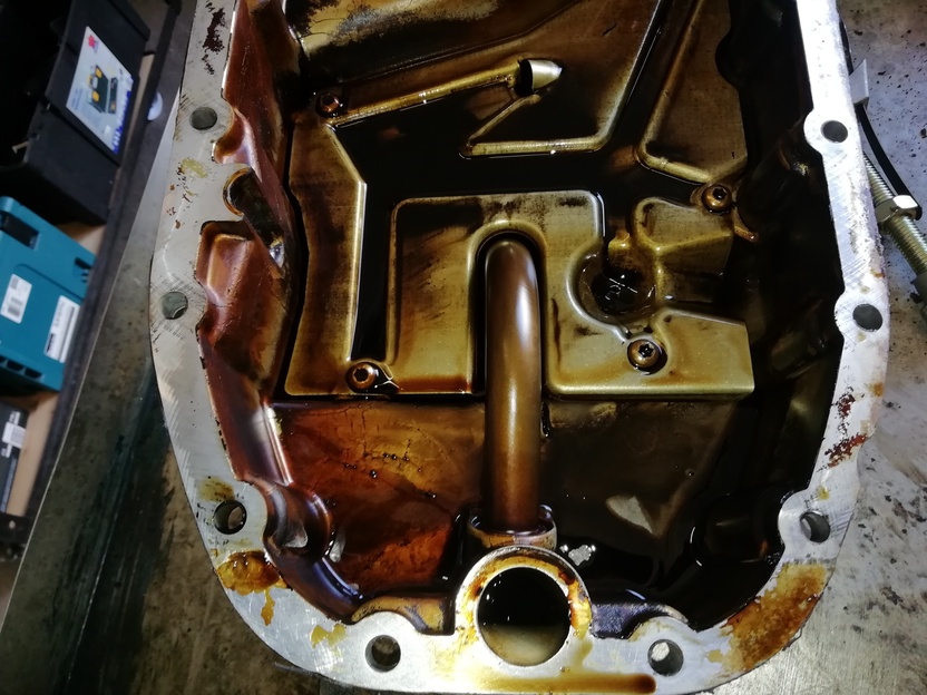

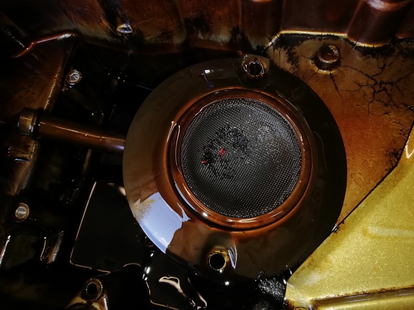

Am Ersatzmotor habe ich ein paar Dinge gemacht und will auch noch ein paar weitere machen, bevor ich ihn einbauen will. Dazu gehört auch das Abnehmen der Ölwanne mit Kontrolle auf Ölschlamm. Das erbrachte eine erfreulich saubere Wanne und nur sehr wenig Dreck am Ansaugstutzen, siehe Bilder. Was mir auffiel: Die Wanne war fast ohne Dichtmittel am Rumpf befestigt, stellenweise sah es so aus, als wäre da gar nix gewesen, man sieht ja die braunen Stellen an der Wanne, das war wohl mal so etwas wie eine Abdichtung. Also saubergemacht und vor dem Wiedereinbau mit Loctite 815 dünn eingeschmiert. Das war vor drei Tagen, also am 10. Oktober. Gestern war ich kurz am Motor, und was mir da auffiel war, dass das nach außen gequetschte Dichtmittel weiterhin dünnflüssig wie beim Aufbringen war. Habe ich da einen Primer oder sowas vergessen? Oder ist das normal?

Die braunen Stellen sind die alte Dichtmasse, das ist normal daß man davon fast nichts sieht.
Und ja, es ist auch normal, daß das heraus gequetschte Loctite 815 nicht aushärtet. Kein Problem.

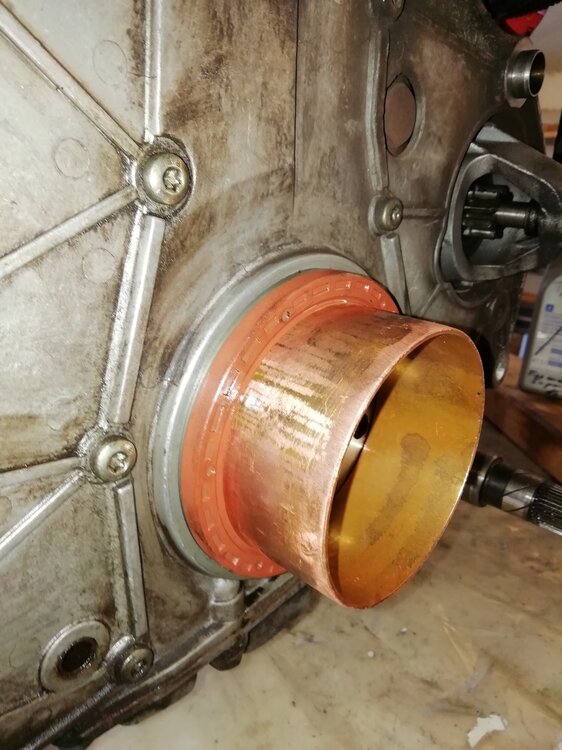

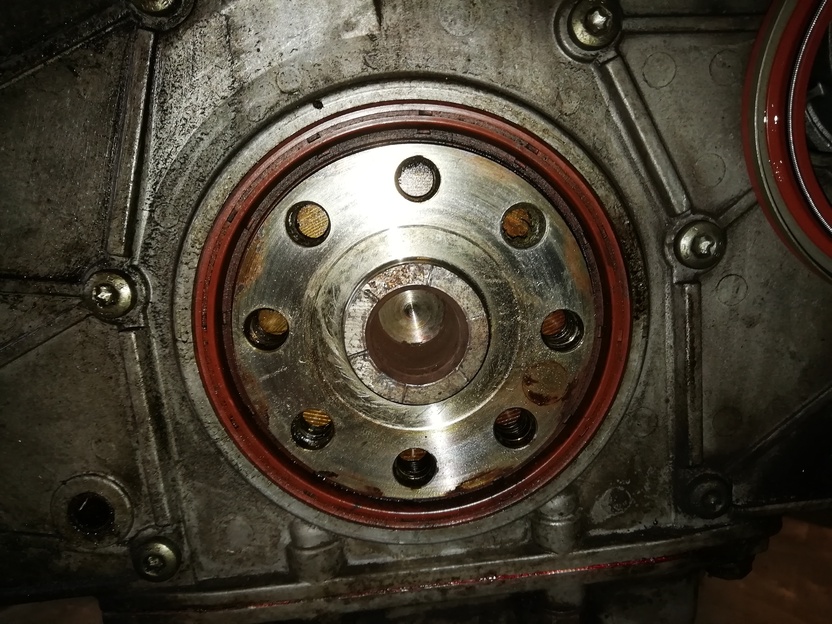

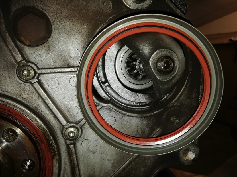

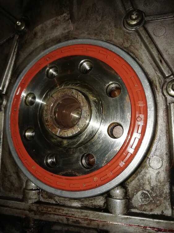

heute hatte ich vor, den Simmerring am Zweitmotor auf der Getriebeseite zu tauschen. Den neuen Simmering habe ich bei Skandix gekauft, angeblich passt er auch auf den 2,3 L Motor.
Daten:
1016628 55557240 Wellendichtring Kurbelwelle, Kupplungsseite
Saab 9-3 (-2003), 9-5 (-2010), 90, 900 (1994-), 900 (-1993), 9000, 99
Beim Vergleich der beiden ist mir aufgefallen, dass sie doch recht unterschiedlich aussehen. Habe ich da einen Fehlkauf getätigt?
Anbei zwei Bilder von den Simmerringen.
Der alte im eingebauten Zustand
Der neue, am Anlasser angehängt.
Falls der neue dann doch OK sein sollte, wie herum muss ich ihn einbauen?
Wäre es sinnvoll, den dann mit einer Dichtmasse an der Außenseite wie Loctite 118 dünn zu beschichten?

Hast du mal die andere Seite angeschaut?
Na klar, aber die sieht auch nicht ähnlich aus.
Wahrscheinlich habe ich einen Fehler gemacht, siehe
https://www.skandix.de/de/dokumente/produkthinweis/wellendichtringe-die-unterschiede/3000013/
Aber ich habe ja die Hoffnung, dass mir hierzu noch jemand mit entsprechender Erfahrung einen guten Tip geben kann.

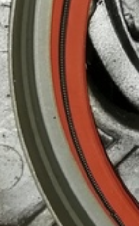

Nein, der Skandiix-Link in #23 hat damit nichts zu tun, auch dein neuer Ring ist ein "normaler", kein PTFE-Ring, die Ringfeder ist in der Vergrößerung doch gut zu erkennen:
Eingebaut werden muss er andersherum als er dort hängt - und da besteht das Problem, die Dichtlippe beschädigungsfrei auf die Welle zu bekommen. Dazu soll er eingeölt werden, und es gibt ein spezielles Werkzeug von Saab dafür, das auch in dem Video auf "Michas Schrauberseite" genutzt wird und gut erkennbar ist.
Vielleicht gibt es in deiner Nähe jemanden, der es dir leiht, oder du "erfindest" etwas ähnliches nach, oder du vertraust darauf, dass du es mit viel Vorsicht doch ohne Schaden hinbekommst (aber blöd, wenn nicht, weil man das erst merkt, wenn wieder alles zusammengebaut ist... :eek:)
Dichtmasse auf den Außenrand des Ringes braucht es nicht - es sei denn, da gäbe es größere Macken von früherem unsachgemäßem Ausbau.
Bearbeitet von patapaya
Einen Konus zum Aufschieben des Simmerrings lässt sich improvisieren. Ich hab dazu immer diese dünnwandigen Einweg-PET Flaschen benutzt. Einfach eine glatte Stelle an der Flasche suchen, an beiden Enden abschneiden, längs aufschneiden und konisch so Formen, dass eine Seite minimal mehr als den Durchmesser der Dichtfläche hat. Und unbedingt die Längsschnittkante mit Isolierband o.ä. abdecken, daran hab ich einmal nen Simmerring zerstört :biggrin:
Bisher hab ich das aber nur an kleineren Simmerringen an NW usw gebraucht.
