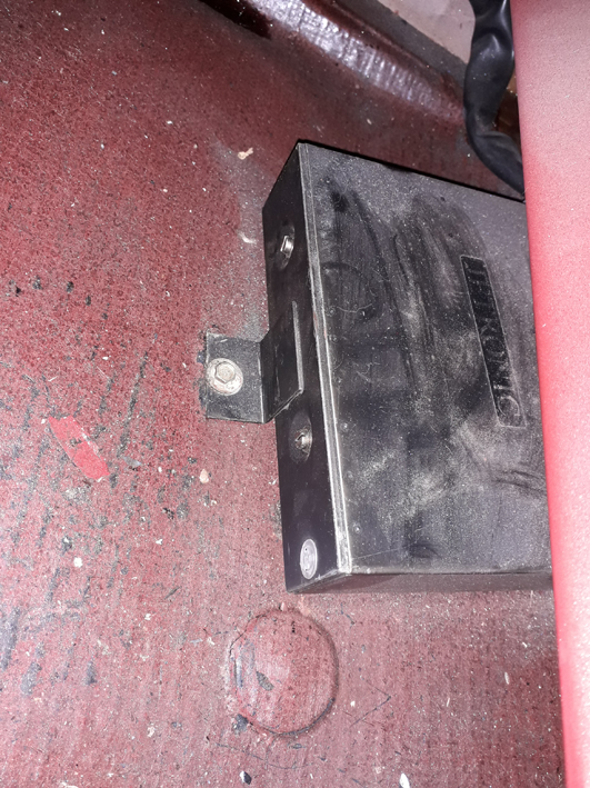

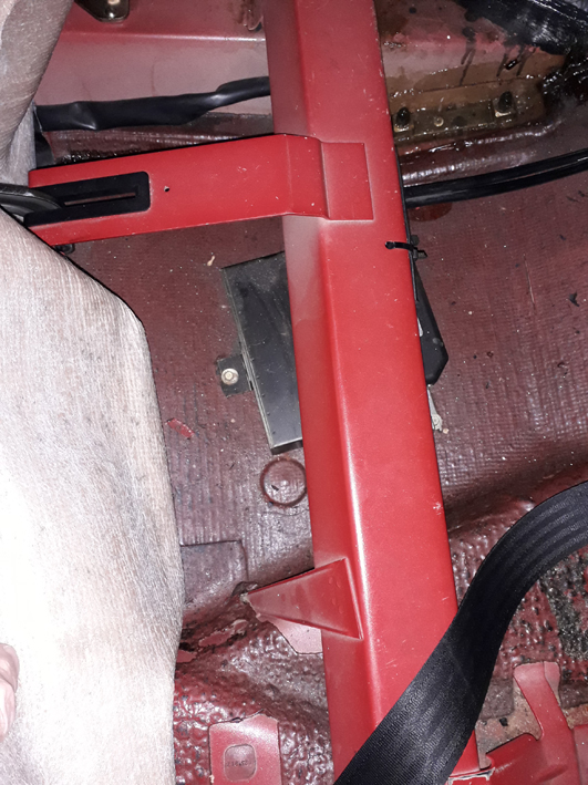

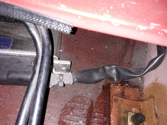

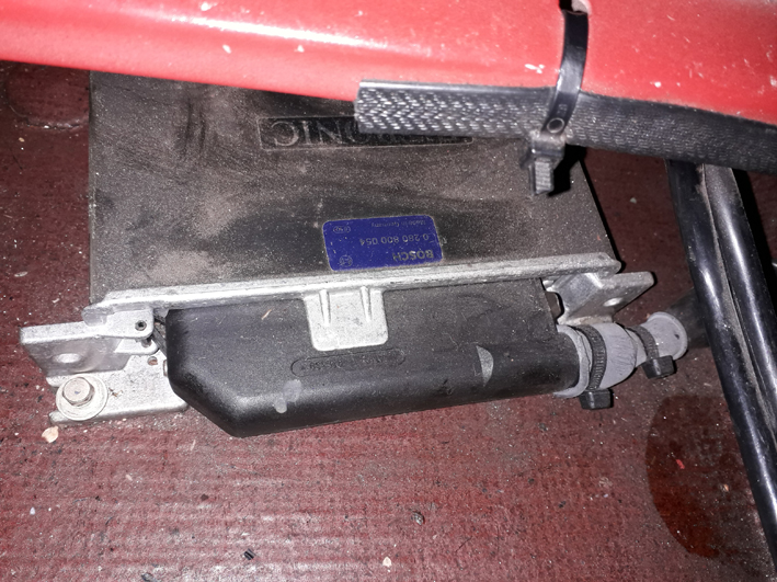

Hallo Erik,
meiner ist ein 1986er 8Vi mit ger. Kat ab Werk.
Ich hoffe, die Bilder helfen...
20200928_184623.jpg.d956297eaadf77652a085e3d09b22b5d.jpg 20200928_184616.jpg.6afb56b8138c840359d57530f490c157.jpg 20200928_184714.jpg.84c841dd4187ded0507ec022d9bbf368.jpg 20200928_184743.jpg.76635fe968aa5b239f1932b442785049.jpg
Ob die Schrauben jetzt einfach so ins Blech geschraubt sind, weiß ich aber nicht.
Danke, das klärt die Sache auf. Ist das ab Werk so? Scheint wirklich einfach mit Blechschrauben in den Boden geschraubt zu sein...
Ja, bei meinem sieht es genauso aus. Ob die Schrauben einfach ins Blech geschraubt sind, kann ich auch nicht sagen, weil ich es noch nicht ausgebaut hatte.

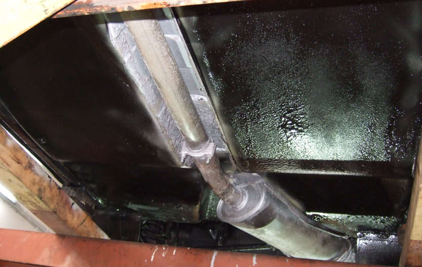

Du hast einen Wasser-Einbruch...
Eher Fluid-Film-Einbruch oder sowas in der Art...
Jepp, alles Fett...
Vielleicht bisschen viel, egal...
Jepp, alles Fett...
Besser als Wasser:tongue:
Ist tatsächlich nur auf den Boden gespaxt. Wenn der Teppich schon die Ausbuchtung für das 16V Steuergerät an der rechten A-Säule hat, kannst Du das Ding ja auf einen 16V-Steuergerät-Halter schrauben oder anderweitig dort befestigen. An der A-Säule ist beim 8V das untere Loch für den 16V Steuergerätehalter mit einer sonst sinnfreien Blindniete verschlossen.
