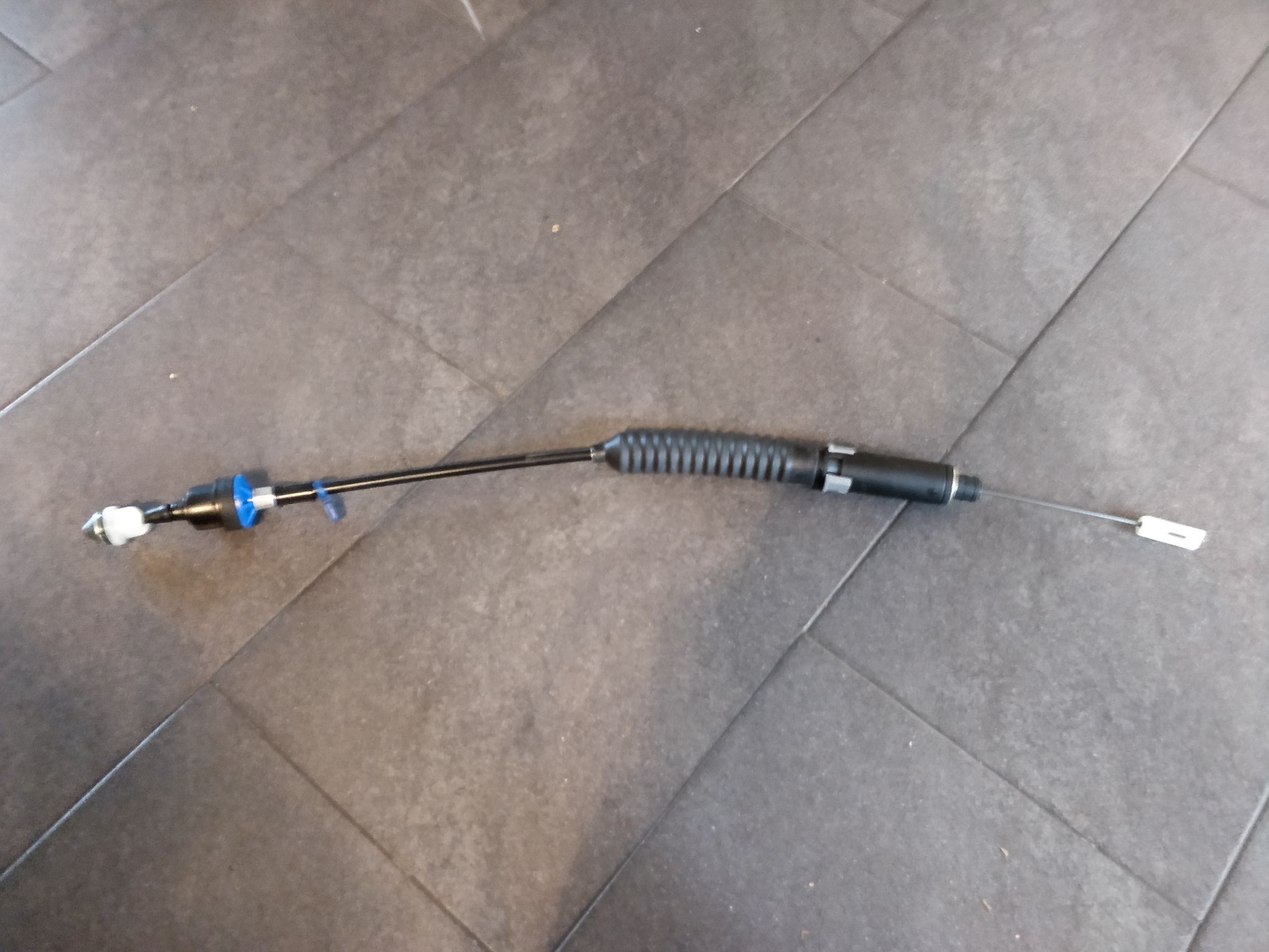

So bisher nie gesehen, war der wirklich das Original?
Wertig ist das Teil allemal.
Parallel den Nachbau von Skandix in einen anderen eingebaut, Einstellung werkseitig funktionsuntüchtig, bei Kupplungsbetätigung rattert die Einstellung einfach durch die Rasten.
Mal sehen, ob es der Ersatz tut, wobei das dauert wieder.
Bearbeitet von bantansai
Steht wirklich Saab drauf.
Skandix. Haben 3 Stück Orion select, Hausmarke ( im jetzigen Fall nicht brauchbar) und halt original Saab.
Letzterer wird über einen Ring nach Einstellung verriegelt.
Nachdem ich endlich die Neulieferung in dem anderen verbaut habe, war heute dieser obige in unserem dran.
Nein es ist nicht das Original.
Gäbe es Saab noch, hätten die eine neue Version eingeführt wäre es diese. Es ist ein Neuentwicklung die als Saab Original vertrieben wird mit schwedischem Patent.
Mein Fazit: richtig gut das Teil, einbauen Kunststoffring drehen und hochrasten, Ergebnis: auch bei Viggenkupplung sehr leicht mit perfektem Druckpunkt.
Die 20 Euro mehr, garantiert wert!
  • 3 Jahre später...
Ich will hier mal ein Update geben.
Dieses Seil ist von Hella, hat 2,5 Jahre gehalten, defekt an der Selbsteinstellung
Das zu Zeit vertriebene scheint von Kawe produziert, das habe ich dann im Mai 23 eingebaut, gestern Ausfall wieder in der Selbsteinstellung, Glücklicherweise hatte ich 2 bestellt, so daß ich heute hinfahren konnte, um es zu reparieren.
Ich traue diesem Seil nicht mehr, und werde die Tage ein manuelles von Sachs, ist geordert, versuchen.
In der Hoffnung dass es etwas kürzer als das ewig verkaufte Triscan ist.
