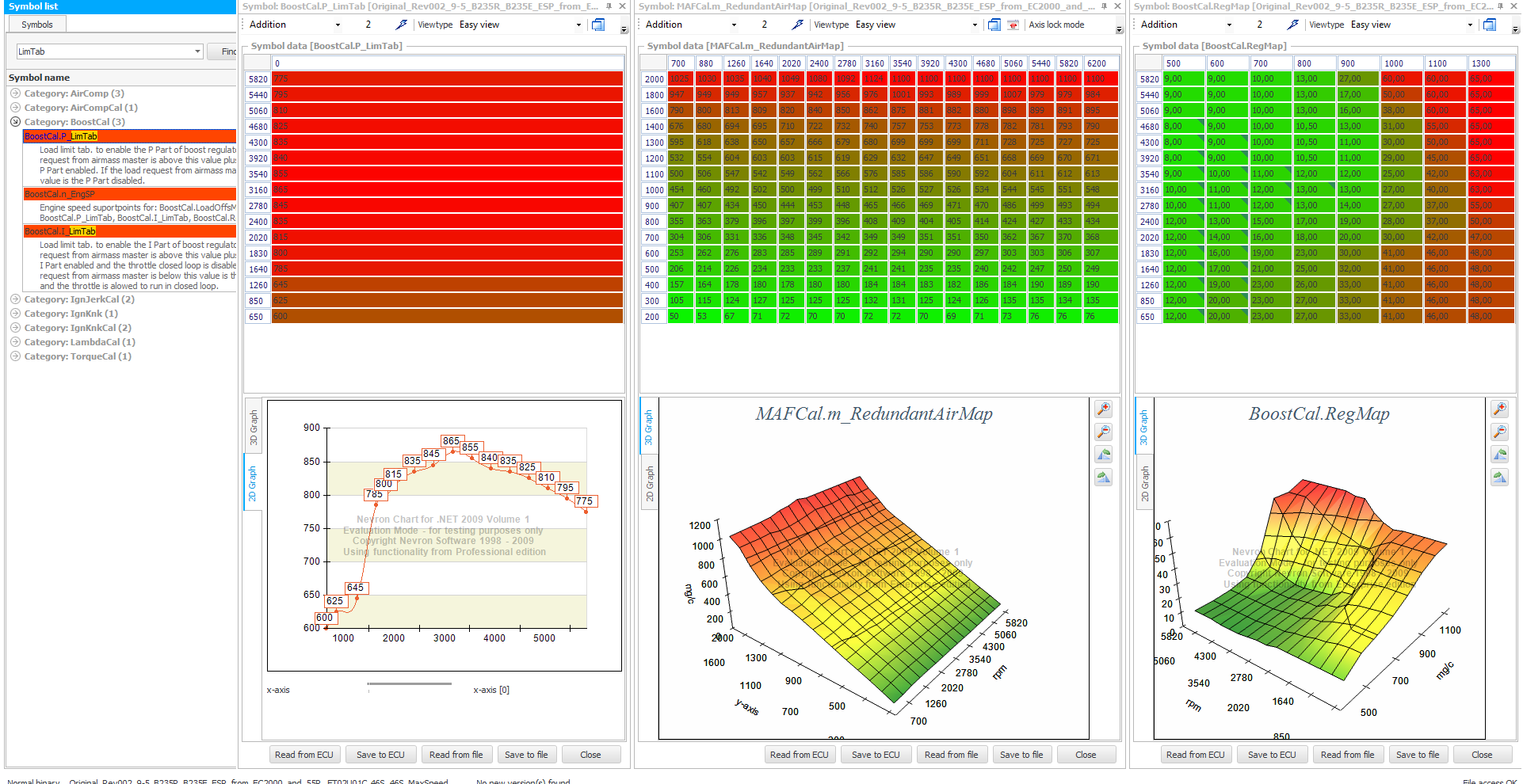

Du wirst jetzt mit Grundladedruck schon über 1000mg/c Luftmasse bekommen.
Guck mal wo wohl deine PID-Regler einsteigen und wie viel PWM da schon getaktet wird.
Das ist Murks. Punkt. (mittlere Map näherungsweise für Ladedruck/Luftmasse-Verhältnis)
Da kann man nur hoffen, dass Maptun BoostCal.EnableBoostAdapt=1 gesetzt hat (das weiß ich nicht) was einen dann vielleicht noch vom Schlimmsten irgendwie bewahrt.
Wenn technisch alles in Ordnung ist kannst du mit 0.45bar Grundladedruck bereits absolut genug Luft fördern um deine Kolben zu zerlegen.

Ich weiß ja jetzt nicht, inwiefern Maptun da BoostRegCal geschrieben hat, aber ich fahre die 0,89bar im Grundladedruck.
Aber, egal wie man es betrachtet. 1,5bar sind viel zu viel. 1,3 sind so die absolute "Schmerzgrenze" bei den Motoren.
Du könntest höchstens den Versuch mal mit 0,6bar wiederholen, diesmal jedoch vorsichtiger.
Im Endeffekt ist es wichtiger das mAir nicht über dem Soll liegt. Wenn das der Fall ist, wird eher die Schätzung der Suite überzogen sein.
In deinem Fall soll die Software immerhin 280PS und etwas mehr als 400Nm liefern.
Das muss schon ordentlich durchziehen.

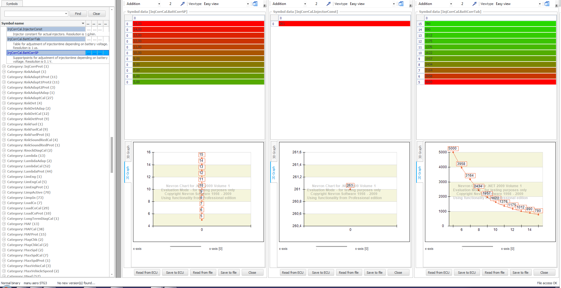

Wenn du rote Einspritzventile hast (und nicht braun) sicher stellen, dass für InjCorrCal.BatCorrTab folgendermaßen korrigiert werden.
