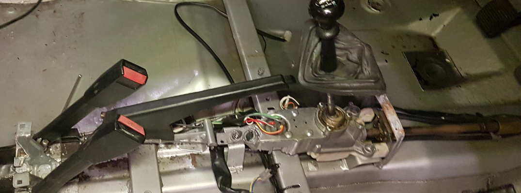

Durchziehen lässt sich da nichts, aber die Mittelkonsole ist ja rasch ausgebaut.
Und ja, die Seile laufen über Kreuz.
Also müssen Vordersitze und Teppich auch raus...?
Ist wohl weniger Quälerei:biggrin:

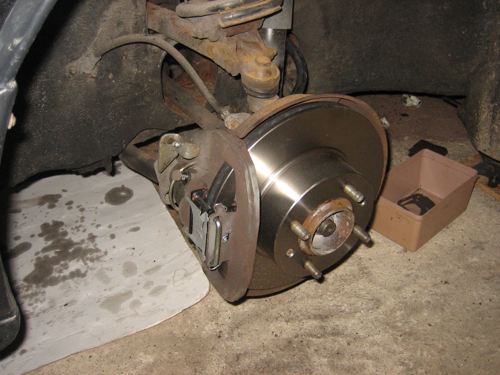

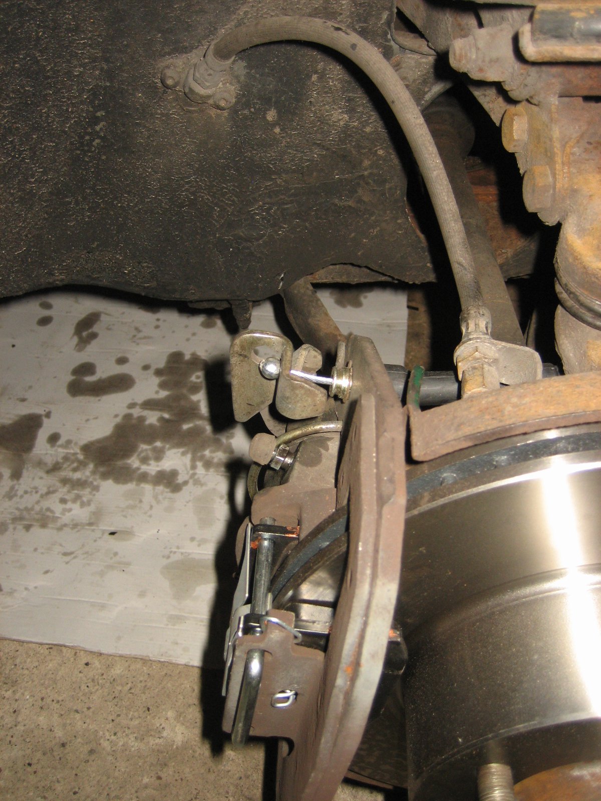

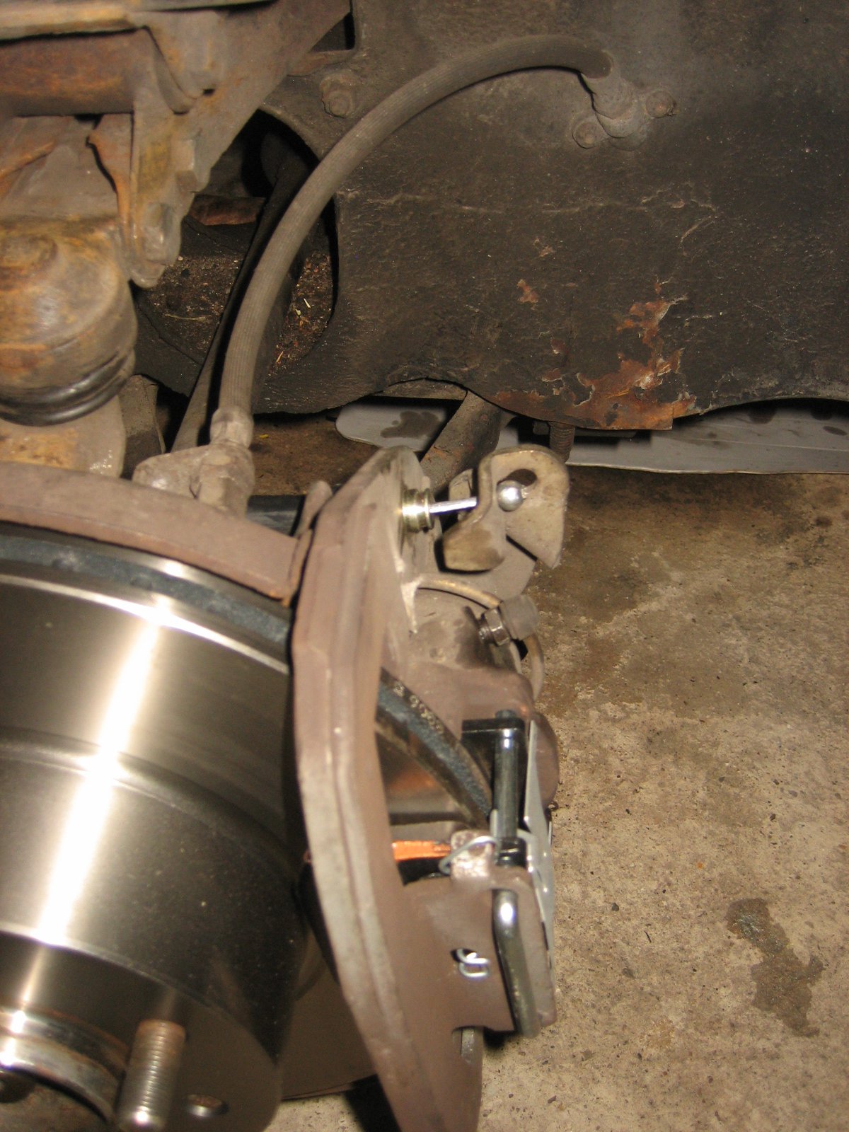

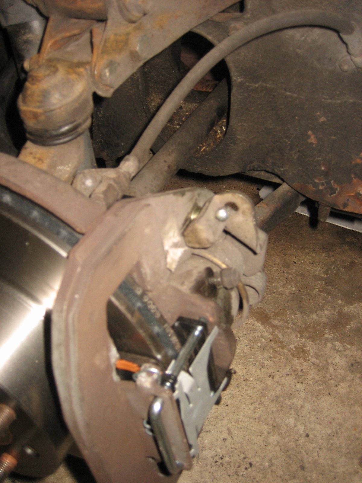

Die neuen Handbremsseile ( von Skandix ) sind drinnen, jedoch habe ich irgendwie den Eindruck, als seien sie 1 bis 2 cm zu kurz...? :confused:

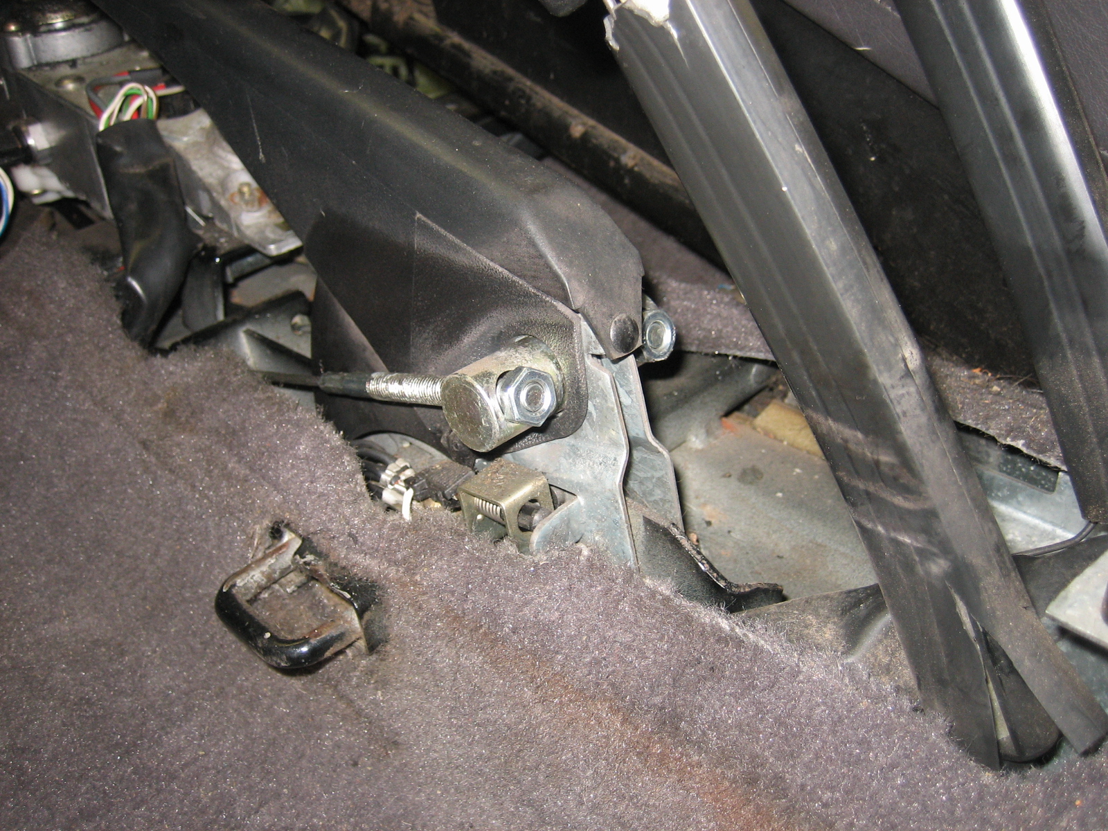

Zuerst fiel mir auf, daß sich am hinteren Ende normale metrische Gewinde statt Feingewinde befinden, so daß die originalen Muttern nicht verwendet werden können.
Desweiteren scheinen sie kürzer als die originalen zu sein; die Muttern am hinteren Ende sitzen nun gerade mal 2 oder 3 Gewindegänge weit drauf, und dennoch konnte ich die vorderen Enden nur mit Müh und Not einhängen, und das auch nur unter Zuhilfenahme einer Wasserpumpzange.
Das hat nun dazu geführt, daß die Handbremshebel an beiden Bremssätteln schon kurz vorm Anschlag sind, obwohl der Handbremshebel im Innenraum garnicht betätigt ist! Ich hoffe, das könnt ihr auf den Fotos einigermaßen gut erkennen...
Laut Werkstatthandbuch soll nach Einbau der Handbremshebel mehrfach betätigt werden, um die Seile ein wenig zu längen.
Das hat in diesem Fall aber nicht funktioniert.
Zur Zeit kann ich den Handbremshebel maximal bis zum 4. Zahn anziehen, und den erreiche ich auch nur mit enormen Kraftaufwand.
Ich lies den Handbremshebel daraufhin ca. 1 Stunde im 3. Zahn eingerastet, in der Hoffnung, die Seile somit ein wenig längen zu können, dies erwies sich jedoch als wirkungslos.
Was tun?
Ist Euch schon einmal bei den Handbremsseilen von Skandix etwas negatives aufgefallen?
Das Spiel zwischen Hebel und Joch liegt unter 0,5 mm ( nach Augenmaß )...
Der Besitzer des Fahrzeugs ( seltener 16 v turbo mit Kat aus ´86 mit den innenbelüfteten Scheiben und Handbremse vorn ) meinte, daß bereits neue Bremssättel verbaut wurden...Was auch immer das nun heißen mag...Insgesamt handelt es sich bei seinem Wagen um ein recht ungepflegtes Exemplar...
Leider das Übliche: AWT´s völlig kaputt bzw. halbherzig zusammengepfuscht, Bremsflüssigkeit dunkelbraun, Innenraum dreckig, Motorraum verbastelt, Auspuff undicht, Manschette am Lenkgetriebe komplett gerissen, Ölverlust usw...
Die neuen Bremskötze nochmal herausnehmen, und die Kolben unter Zuhilfenahme des Spezialwerkzeuges soweit wie möglich reindrehen, soll ich laut Werkstatthandbuch ja nicht...

Die originalen Muttern sollten unbedingt verwendbar sein da sie an der Halterung am Handbremshebel "einrasten" und sich so nicht verstellen können.
Längen werden sich die Seile nicht so schnell und auch nicht im notwendigen Maße.
Hast du sie vor dem Einbau denn mit den alten verglichen? Das würde ich mal machen.
Nein, dann müßte ich eines nochmal ausbauen, um die Längen zu vergleichen.
Aber wie soll ich die originalen Muttern verwenden, wenn es vom Gewinde her nicht paßt...?
Werde morgen mal bei Skandix anrufen...
Der fehlende cm kommt durch die original Hohlschrauben / Languttern. Ohne die wird`s nichts, siehe Post von Nitromethan.

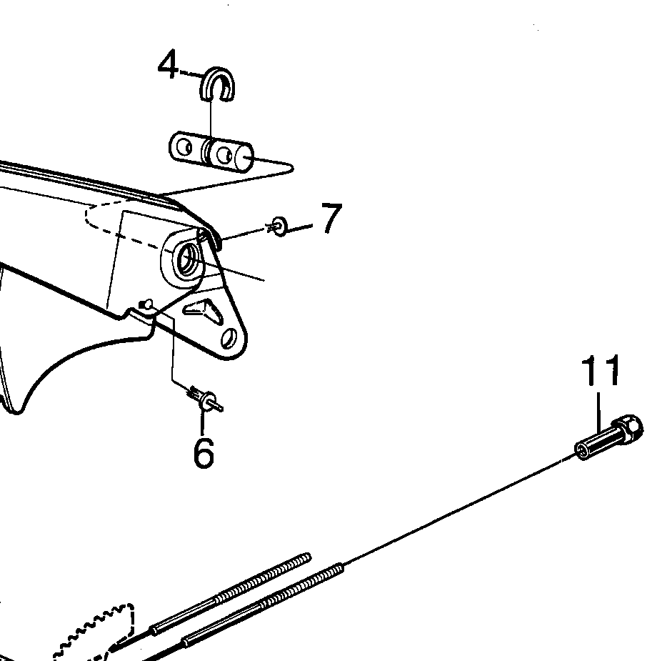

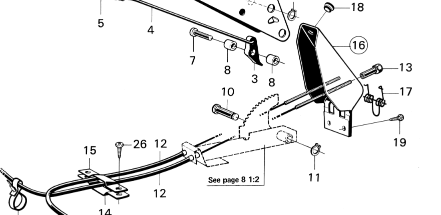

Hier noch ein anderes Bild. Der Bolzen unter Nr. 4 hat Öffnungen, durch die die Hohlschrauben Nr. 11 bis zu deren 6-Kant passen.
Die Gewinde der Handbremsseile werden also von Nr. 11 bereits gehalten, weit bevor sie überhaupt bis zum Bolzen unter Nr. 4 reichen.
turbo_forever hats erfasst! Mit normalen Muttern werden die Seile viel zu weit eingezogen.
