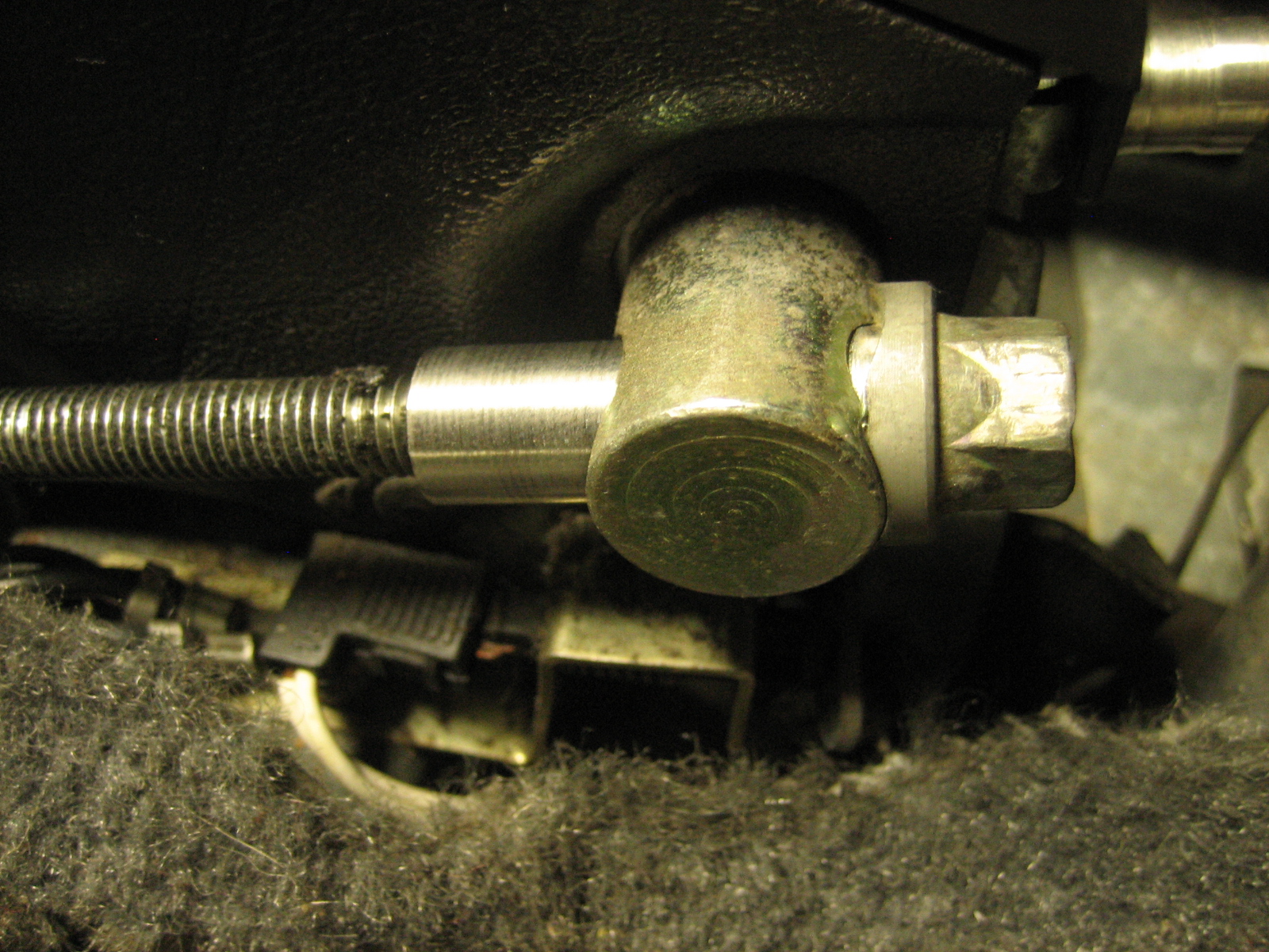

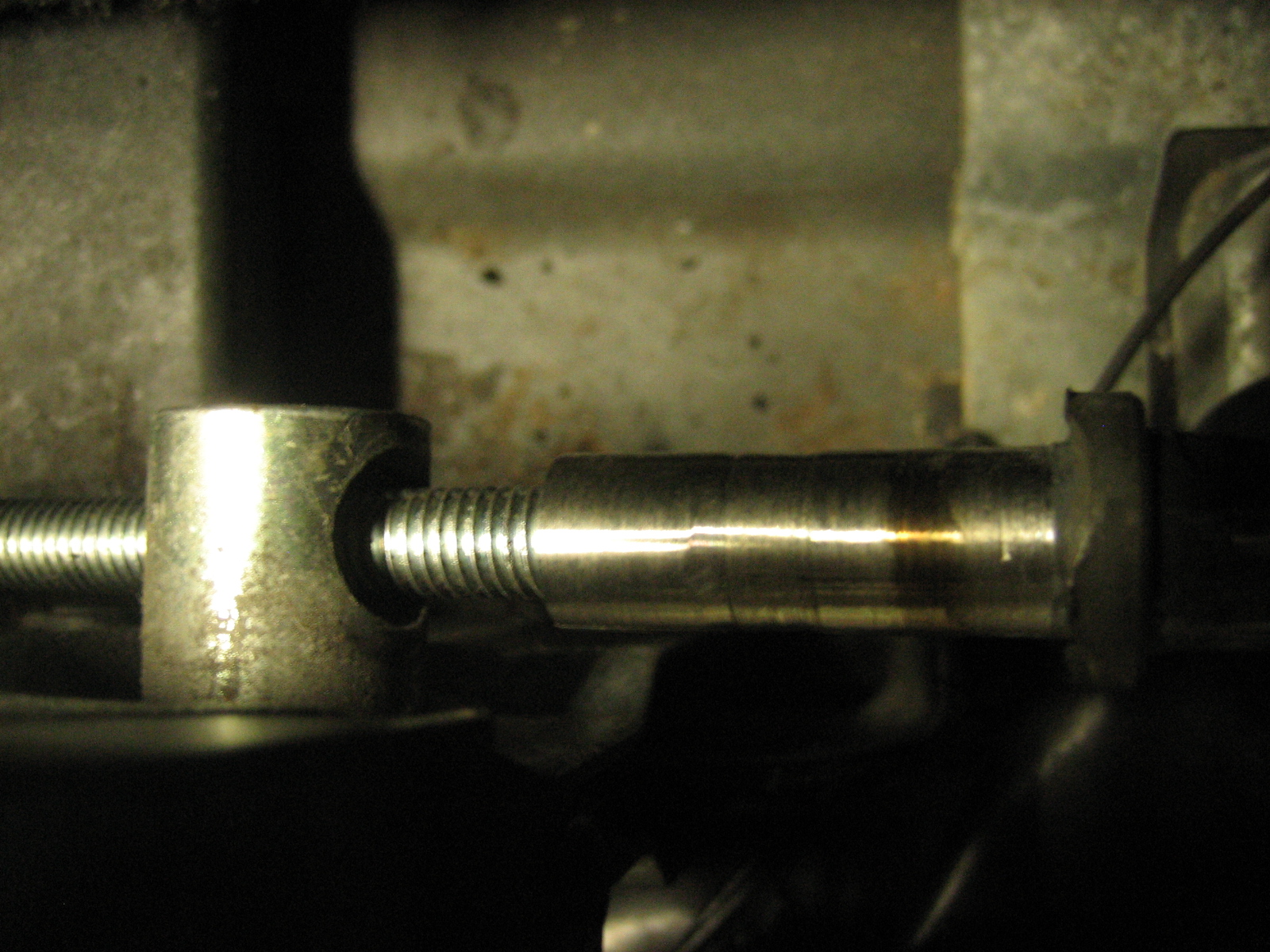

Bei den gezeigten Fotos fehlen locker 60mm im Seil...nicht im Gewinde.
Die Gewinde sind lang genug.
Aber dieses Gewinde schaut nicht genügend heraus.
Also Seil zu kurz...oder Hülle zu lang.

Die selbst angefertigten Langmuttern von Sirko sind nun verbaut.
Funktioniert bestens, Arretierfunktion ist gegeben, Handbremse ist nun eingestellt!
Nochmals besten Dank an Sirko! :top:
