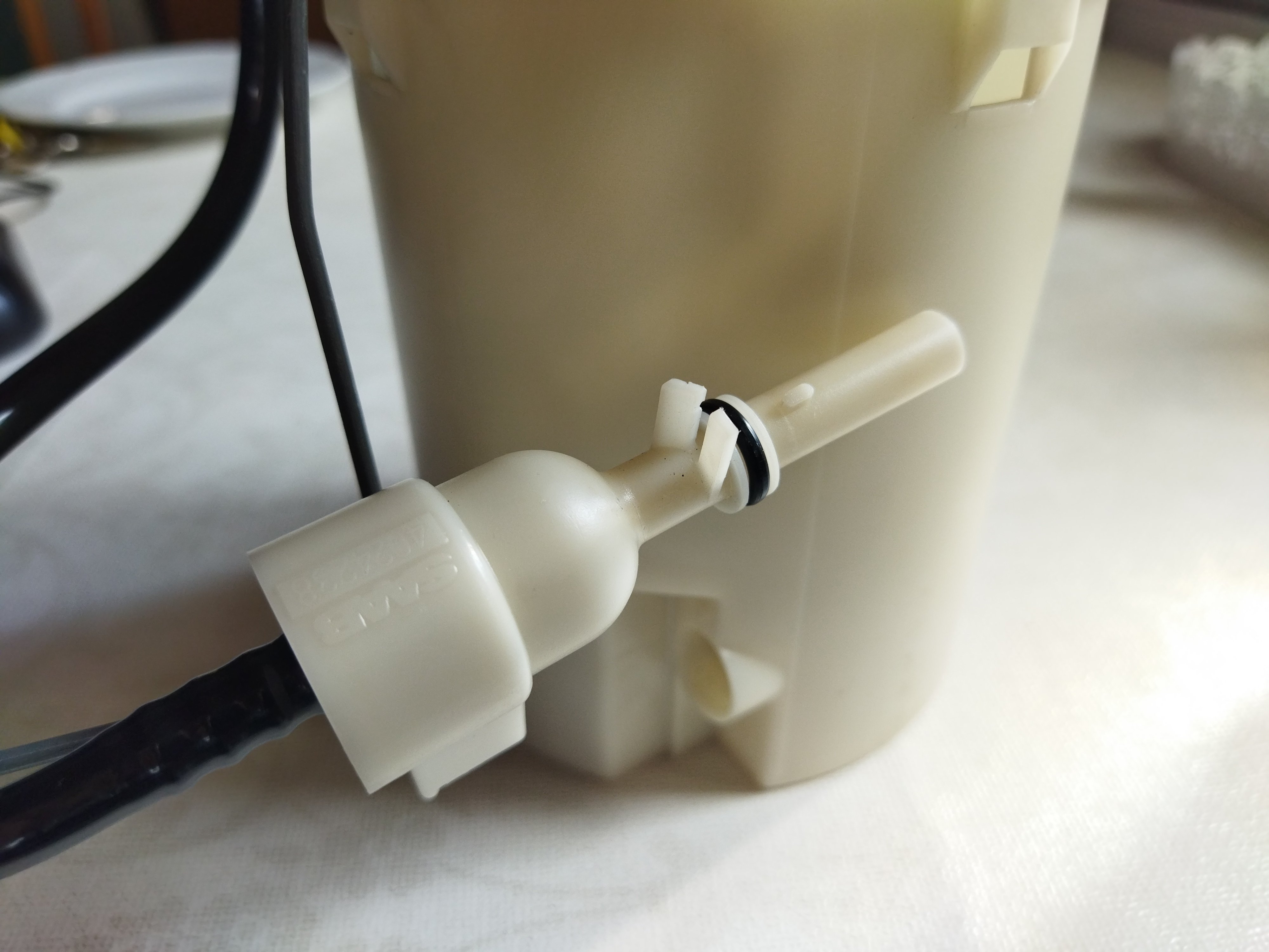

Der 9000er mit dem Problem aus Beitrag #50 läuft nun wieder und ich wollte die Geschichte, Ursache und Lösung dieses Falls nicht vorenthalten. Es war schlussendlich eine Geschichte mit Verkettung "unglücklicher Umstände", um es höflich auszudrücken.
Der Wagen war zunächst schlicht leer gefahren - obwohl die Restreichweite angeblich noch >100 km angezeigt hatte. Dann wurde der Wagen im Ausland in eine markenfremde Fachwerkstatt (Saab-Werkstätten gibt es in DK wohl nicht mehr oder kaum noch) zur Problemlösung gebracht. Diagnose dieser Fachwerkstatt mit Stern: Benzinpumpe defekt, warum auch immer. Immerhin hatte man sich dort die Mühe gemacht, wegen der gelben Warnlampe 2l Benzin nachzufüllen, ging aber immer noch nicht. Also Benzinpumpe getauscht, und der Wagen sprang immer noch nicht an. Zwei Tage gefummelt, gebrauchtes Steuergerät besorgt und getauscht, den Rest könnt ihr euch ausmalen, und dann gegen hälftige Bezahlung aufgegeben.
Nachdem der Wagen aus dem Ausland zurückgeschleppt dann hier war und ich (davon ausgehend, die Benzinpumpe ist gemacht) alle anderen denkbaren Ursachen mühselig ausgeschlossen hatte, konnte ich mit mittlerweile deutlich mehr Benzin (ca. 10l) im Tank feststellen, dass die Benzinpumpe einfach nicht angesaugt hat, um den inneren Kanister zu füllen. Ursache dafür war einfach ein, warum auch immer, verdreckter Ejektor. Diesen mit Wattestäbchen, Druckluft und reinem Ethanol gereinigt, und schon lief der Wagen wieder.

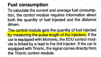

Die Rest-km-Angabe auf dem Display ist ja auch nur eine grobe Schätzung, da es keinen Durchflussmesser gibt der eine genaue Berechnung ermöglichen würde.
Sollte das beim 9k so viel anders als beim 9-5 sein (hab es noch nicht nachgelesen, aber ist immerhein auch Trionic)? Bei der T7 wird an Hand der Öffnungszeiten der Einspritzventile sehr wohl der tatsächliche Kraftstoffverbrauch berechnet und hochgerechnet. Und wenn das Fahrprofil sich nicht extrem ändert, ist die Anzeige hier auch sehr(!) zuverlässig und reproduzierbar genau.
Sollte das beim 9k so viel anders...
Nicht generell - kommt aber vor. Mein M93 2.3T Automatik ETS/ASR war so ein Kanditat, bei welchem sich gegen Ende die Tankanzeige und Restkilometer extrem unnatürlich flott verflüchtigten. Nach dem ersten Liegenbleiben wusste ich das ... eigentlich ... um es dann noch zwei weitere Male zu schaffen. Mit allen anderen 9k CC/CS davor und danach genau kein Mal.
Ich traue der Rest-KM-Anzeige an meinem 97er BJ inzwischen gar nicht mehr sondern nur dem roten Licht und den gefahrenen KM. Meine Tochter hat es im Italienurlaub mal geschafft, zwar mit Tempomat auf der Autobahn, dass erst bei 750 km die rote Lampe anging und wir wirklich beim dann folgenden Nachtanken, noch 8 Liter im Tank hatten.
Bei der T7, lässt sich dank Korrekturfaktor, der Durchschnittsverbrauch aufs Komma genau einstellen. Damit ist auch die Restreichweite sehr genau. Das funktioniert bei der T5 nicht, weil da dieser Korrekturfaktor fehlt und der Durchschnittsverbrauch immer 0,3 bis 0,5 Liter zu gering berechnet wird und damit die Restreichweite auch grundsätzlich mind. 100km zu positiv kalkuliert wird.
Bearbeitet von Sven
Ich kann das bei meinem 9k nicht richtig beurteilen, weil ich den Tank nie leerfahren kann, weil aus irgendeinem Grunde bei weniger als ca. 1/4 Tankfüllung und 200 Rest-km die Pumpe nicht mehr fördern kann und der Motor dann stottert und irgendwann ausgeht (sehr überraschend natürlich bei Heimfahrt nach dem Kauf auf der Autobahn :eek:).
Aber gerade habe ich nochmal nachgeschaut: die T5 macht's nicht anders als die T7:
Dass es die Korrekturmöglichkeit übers Tech2 offenbar nicht gibt (hab ich noch nie nachgeschaut), macht die Genauigkeit natürlich absolut von den Messwerten abhängig.

Nach meinen Erfahrungen und Experimenten klingt das nach verstopften Ejektor. Wenn die Pumpe fördert, wird - wenn der Ejektor frei ist - ein Seitenstrom dort durch gepumpt, der über die Strömung ein Unterdruck erzeugt und Benzin in den Kanister nachzieht. Zum Funktionsprinzip hatte der Kater mal was geschrieben, Stichwort Venturi. Empfehle, das mal bei Gelegenheit zu überprüfen.

Der Hinweis auf den Ejektor ist meiner Meinung nach, ein oft vergessener Kontrollpunkt, wenn es um eine Störung in Verbindung mit der Kraftstoffpumpe geht. Denn das ist die unterste Stelle im gesamten System, über die der Sprit zur Pumpe kommt.
Mir hat man das Zusammenspiel rund um die Pumpe mal so erklärt.

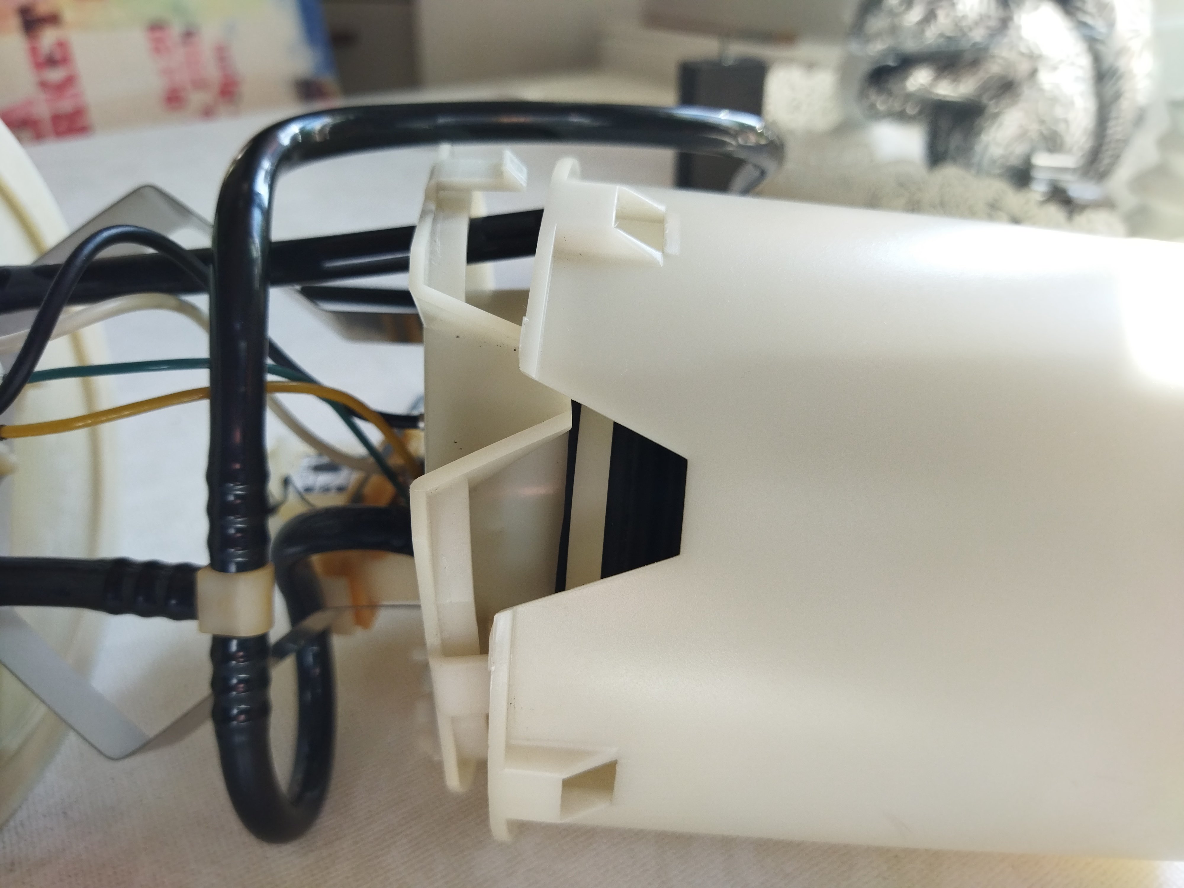

Schaut man sich die Pumpeneinheit an, dann stellt man fest, dass hier im oberen Bereich sehr viele Öffnungen vorhanden sind und alles nur so zusammensteckt wirkt.
Bei vollem Tank läuft der Sprit über die oberen Öffnungen in den Behälter, in dem sich die Pumpe befindet. Dieser Behälter ist aber auch gleichzeitig eine Art Vorratskammer die bei korrekter Pumpenfunktion, immer mit Sprit gefüllt ist. Sinkt dann im Laufe der Fahrt/Zeit die Tankfüllung und kommt unter das Niveau der Öffnungen an dem äußeren Behälter, das sind um die 10,5 cm Restniveau, kann ja über diese Öffnungen nichts mehr nachlaufen.
Erst jetzt kommt die Funktion des Ejektors als einziges verbliebenes und oft übersehenes Mittel der Spritzufuhr voll zur Geltung. Aber kurz noch eine Info dazu.
Der Ejektor ist ja an sich ein offenes System, das den Venturi-Effekt ausnutzt, indem über eine kleinere Düse Sprit wieder mit Druck zurück in den Behälter gespritzt wird. Dabei nutzt man diesen „Düseneffekt“ um von der untersten Stelle im Tank noch weiteren Sprit mit anzusaugen. Damit das Ganze auch funktioniert, erzeugt die Spritpumpe mehr Druck als die an den Einspritzdüsen benötigten 3 Bar und diesen Überdruck nutzt man wiederum für die Funktion des Ejektors. Damit wird auch bei sich langsam leerenten Tank sichergestellt, dass immer eine ausreichende Menge an Sprit sich in dem Gehäuse rund um die elektrische Pumpe befindet. Der Ejektor saugt nur den Sprit rund um die Düse an und füllt den Behälter bis es wieder oben überläuft. Er hat keine direkte Verbindung zur Pumpe und auch kein Rückschlagventil. Würde man jetzt extra Löcher in den Behälter bohren, damit der Sprit passiv vom Tank nachfliesen kann, würde man die Funktion des Vorratsbehälters umgehen und alles nur noch verschlechtern, denn damit reduziert man ja wiederum die ausgerechnete Mindestmenge, für eine störungsfreie Kraftstoffversorgung.
Wenn man also den Wagen mit fast leerem Tank abstellt, fließt der Sprit wieder über den offenen Ansaugbereich des Ejektors zurück auf das allgemeine Spritniveau im Tank, bis auf einen kleinen Rest im Behälter von 3cm, das ist die Höhe der Einlauföffnung des Ejektors. Hat man also seinen Tank soweit leergefahren und wartet dann zu lange mit dem Nachtanken, tritt genau das Problem auf, der Motor bekommt keinen Sprit weil er ja nichts zum Ansaugen hat und startet eben auch nicht.
Ich hoffe das es verständlich genug ist.

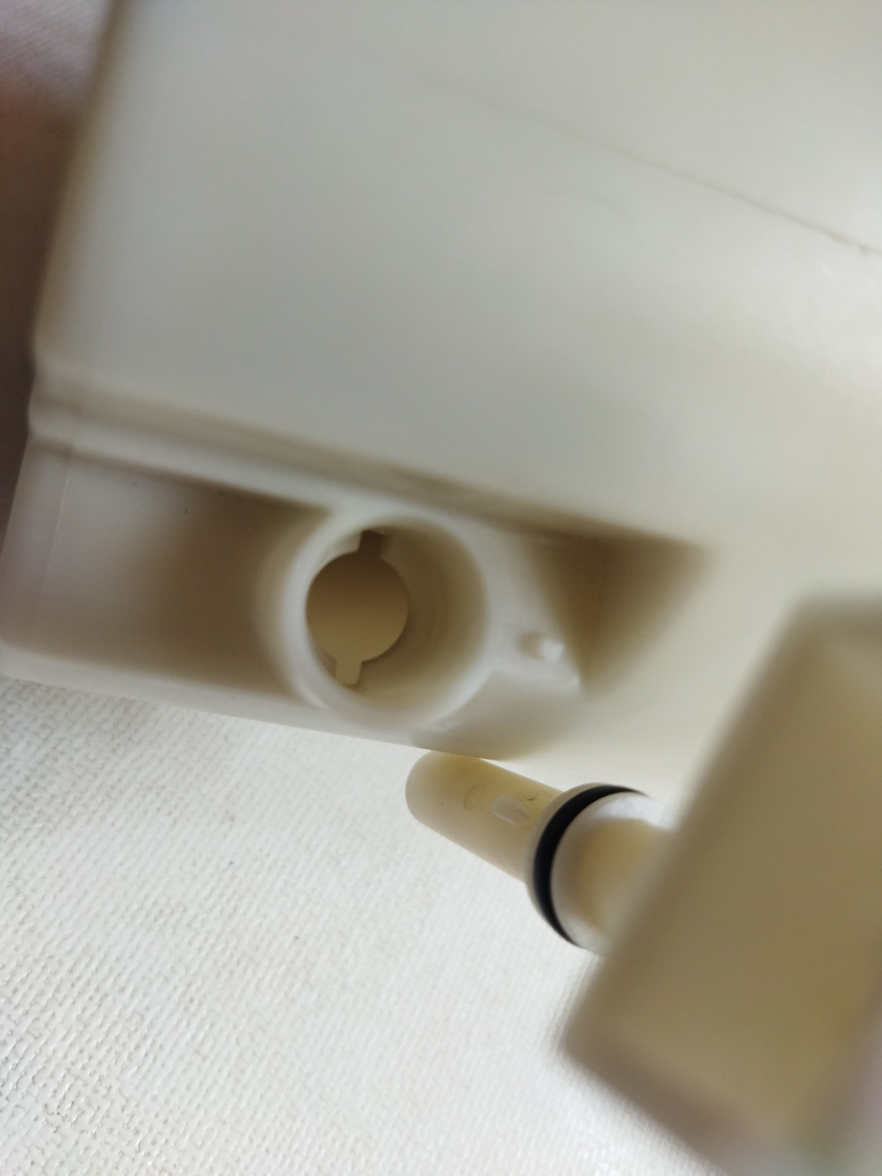

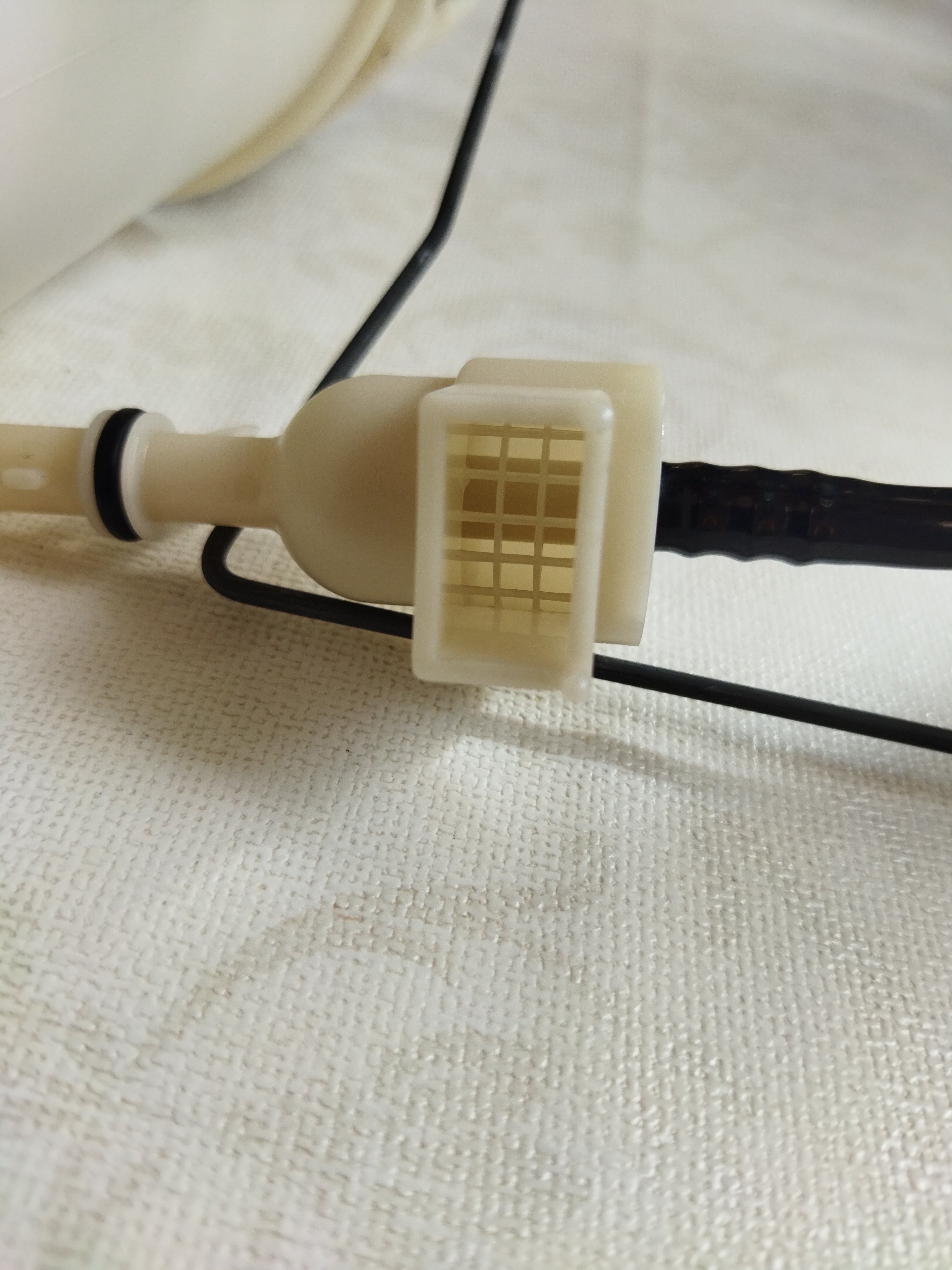

Der Denkfehler den die meisten von uns machen liegt vermutlich daran, dass man immer an den äußeren Benzinfilter denkt und nicht weiß, dass auch schon vor der eigentlichen Spritpumpe noch mindestens ein Filter sitzt, der verstopft sein kann.
Wenn man also schon die Pumpeneinheit komplett draußen hat, dann sollte man auch zumindest die Ansaugöffnung vom Ejektor kontrollieren und bei Bedarf reinigen. Der Ausbau ist relativ leicht, ein bisschen Kriechöl aufsprühen für den O-Ring wie bei den Anschlüssen oben an der Pumpe. Dann mit einem dünnen Schraubendreher die hintere Nase von der Arretierung leicht anheben und den Ejektor um 90 Grad nach außen drehen um die beiden Haltenasen zu entriegeln.
Die Bilder sollten dann alle weiteren Fragen klären.

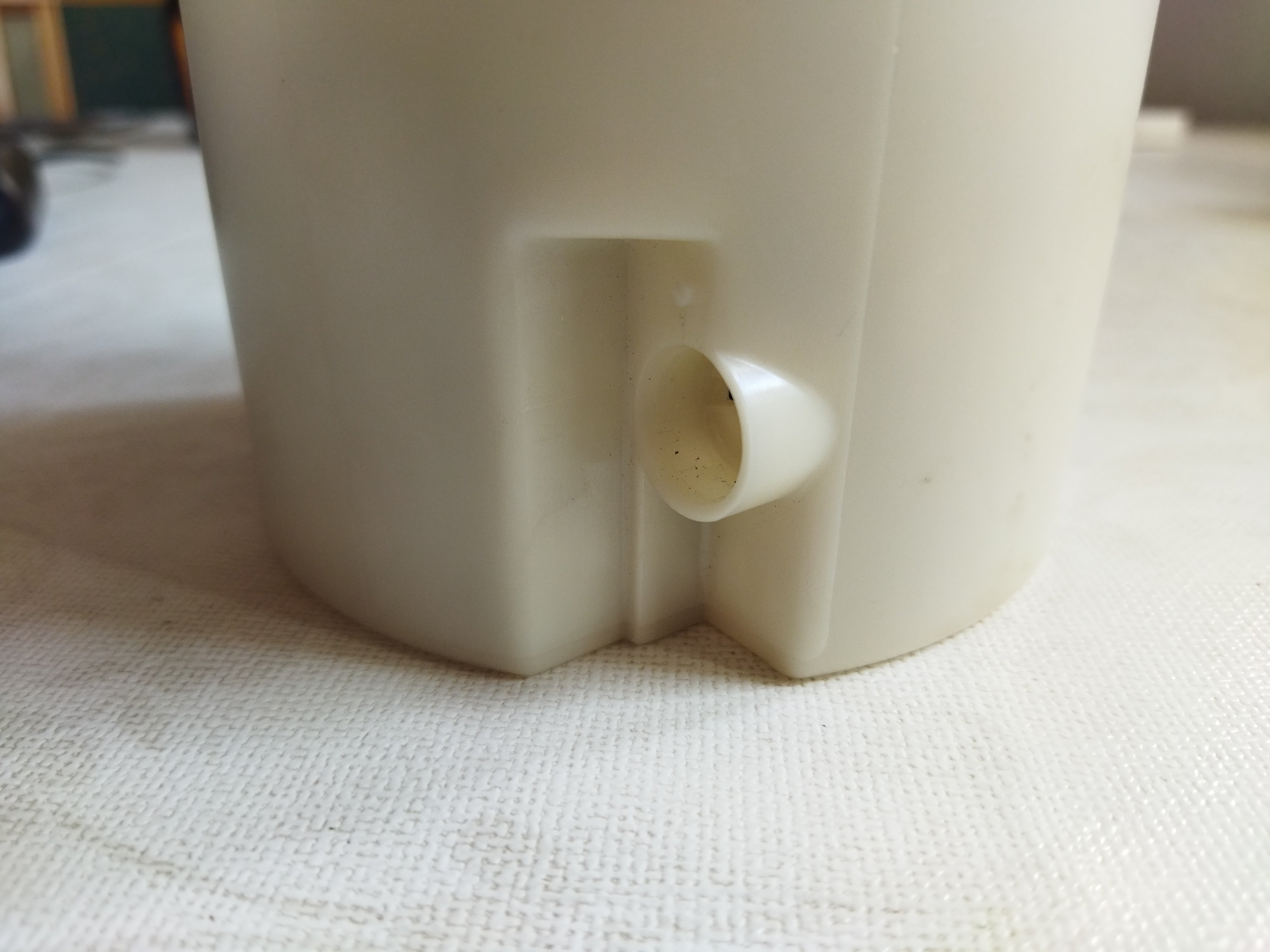

Ich vermute Deine Ansaugventil unten/aussen am Topf ist verklemmt und aktuell zu. Ist nur eine kleine Membran.
Dadurch wird der Topf nur mit dem Füllstand des Tankes gefüllt. Im Normalzustand strömt das Rücklaufende Benzin im Topf an einem T Stück vorbei und so wird Benzin über diesen aussen liegenden Ansaugfuss zusätzlich in den Topf gefördert. Damit wird der Topf immer überfüllt und Benzin läuft oben über und wieder in den Tank. Nur so kannst Du beim Beschleunigen oder Kurvenfahrt ohne Benzin Aussetzer mit weniger als halbvollem Tank fahren. Das nennt sich wohl Schwalltopf und man findet dazu auch Videos im Netz.
Ich hatte mich schon immer gewundert, warum so viele Schläuche da im Topf sind und irgendwann hatte ich nach dem Umbau auf eine grössere Pumpe auch dieses Ventil auseinander. Allerdings beim Zusammenbau die Membran verklemmt und dann musste ich immer mit mindestens halbvollem Tank fahren so wie Du jetzt. Irgendwann hab ich es dann gefunden und die Membran wieder frei gemacht. Das Ventil ist nur Plastik zusammengedrückt und wenn beim Zusammendrücken die Membran nicht ganz mittig liegt, dann hast Du das Problem.
Kann man mit Reinblasen und Saugen im Ausgebauten Zustand prüfen.
Hoffe das war halbwegs verständlich.

Hier mal eine Skizze von dem Ejektor:
Danke, so heisst das Teil also.

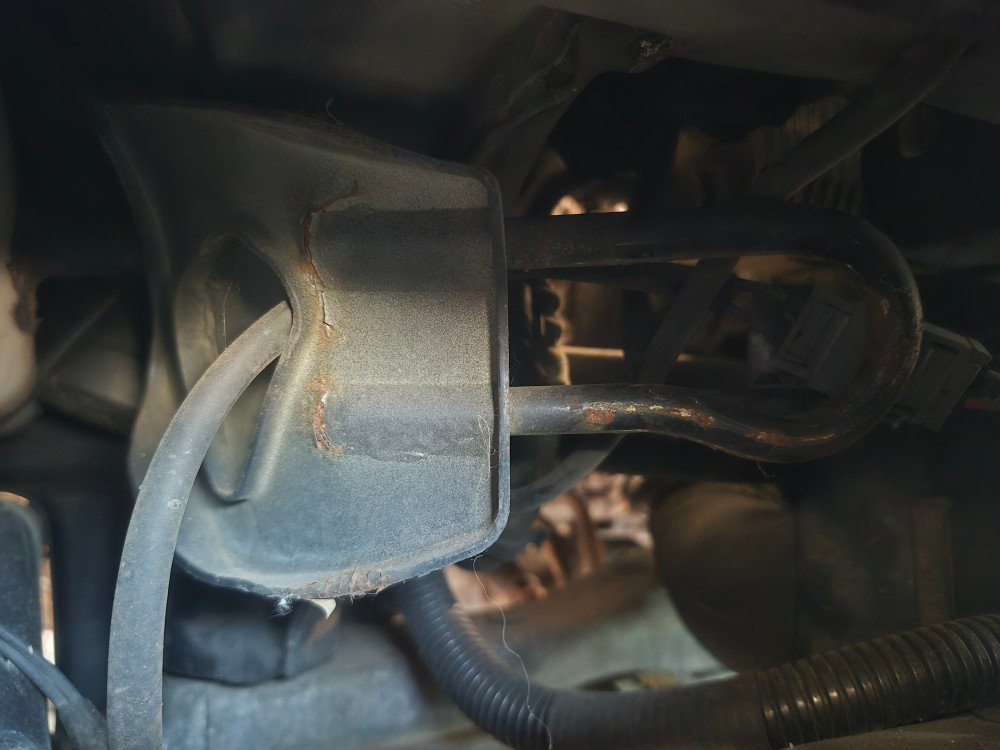

Abgerissen?
Bei meinem sah die nämlich auch irgendwie sehr "nachgebrutzelt" aus, als ich neulich die Stoßstange ab hatte...
[ATTACH type=full" alt="1743527947455.png]283200[/ATTACH]
Und so sah mein haken heute auf der Bühne aus. Etwas verformt und daher vom Abschlepper nicht gefunden. Ist inzwischen gerichtet für den nächsten Schlepp
