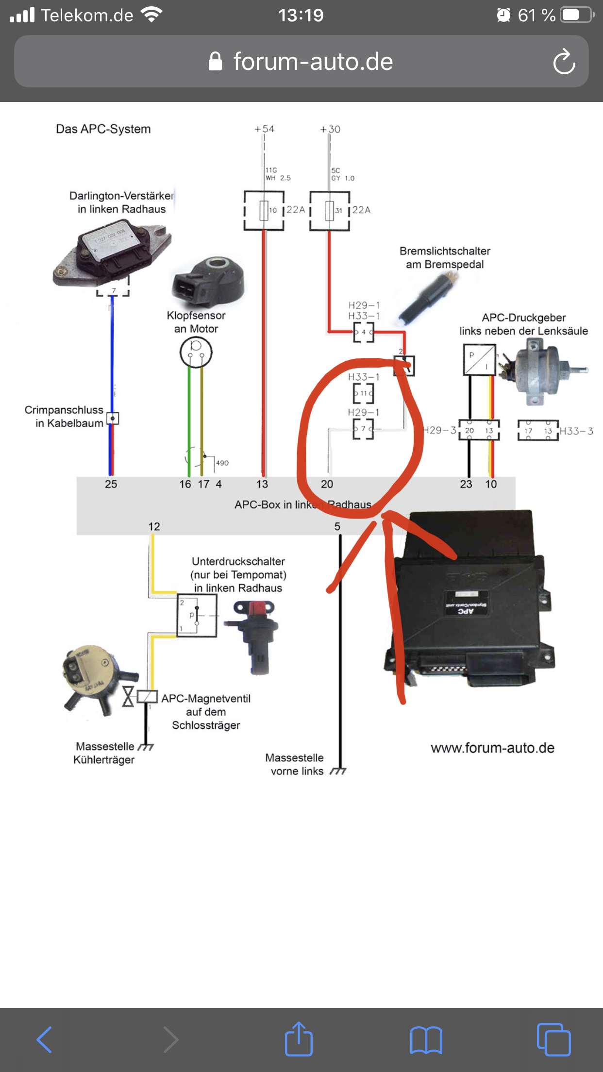

Was ich mir jetzt noch denken könnte wäre, dass ich am Bremslichtschalter am Falschen Kabel bin (bin per Stromdieb ans Weiße Kabel, wo ich beim einbau getestet hab dass nur bei getreteten Pedal Spannung durch kommt) oder das Steuergerät hin ist.

Hallo, am Bremslichtschalter sind nur rote, rot/weiße und ein weißes Kabel. So wie im Schaltplan auch im Nachbarforum.
