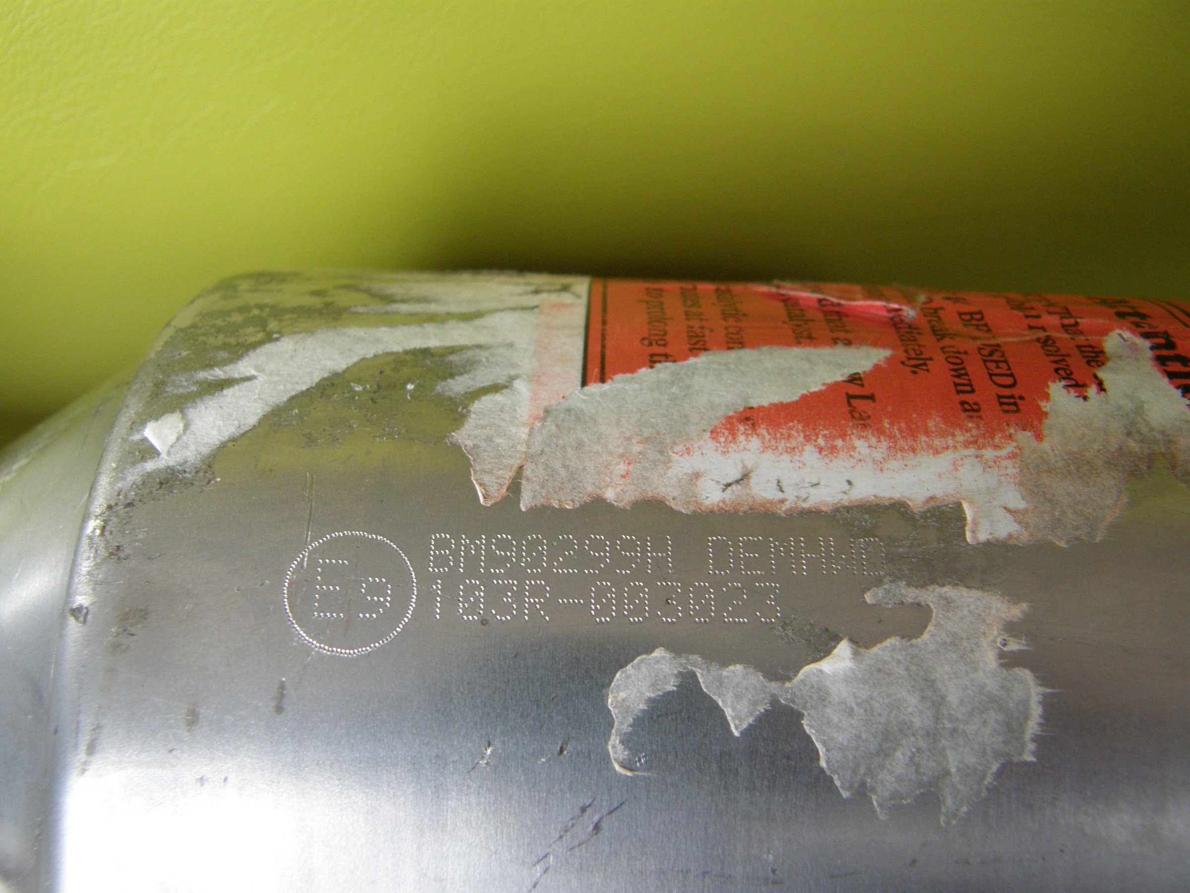

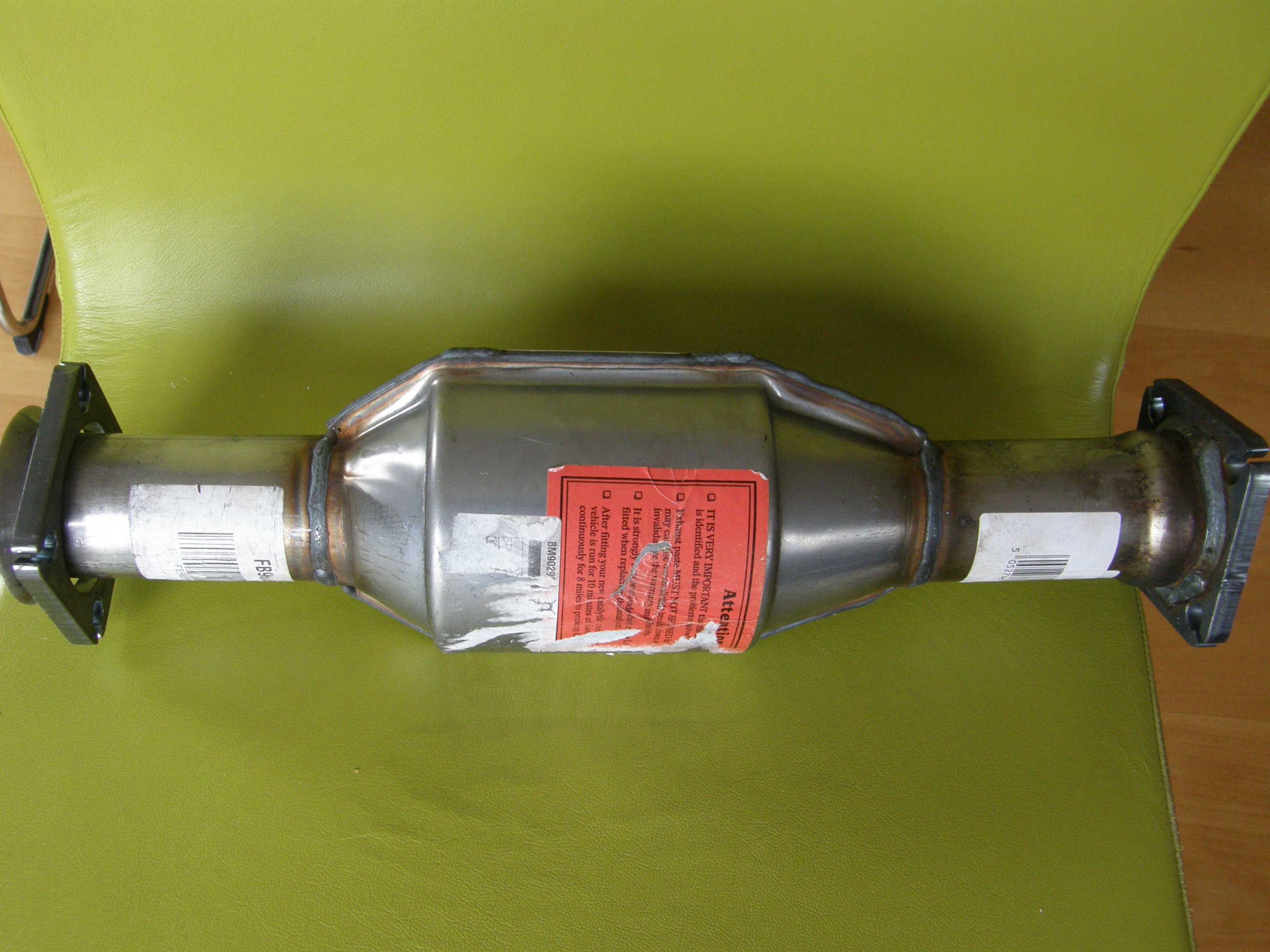

Oktober 20, 20204 j Autor Der Kat ist heute angekommen. Er wiegt gerade mal knapp 2 Kg. Die Homologationsbescheinigung E-103 R stammt übrigens aus Spanien. Schrauben und Dichtungen liegen bei. Über das Resultat nach dem Einbau werde ich dann berichten.

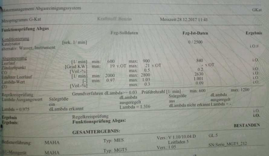

Oktober 24, 20204 j Moderator Dies ist die AU unmittelbar nach der Montage und mit neuer Lambdasonde:
Oktober 24, 20204 j Autor Sieht doch nicht schlecht aus. Und 2 Jahre später hat er die AU auch noch bestanden? (ggf. nach welcher Fahrleistung)
Oktober 24, 20204 j Moderator 2 Jahre später ist er mit H-Kenzzeichen "ohne Kat" geprüft worden. CO 0,8 im LL - keine Ahnung, ob das auf einen funktionslosen Kat, sonstige Probleme in der Gemischbildung oder einfach darauf zurückzuführen war, dass für das Bestehen jetzt nicht weniger nötig war...
Oktober 24, 20204 j Hmm, also rein formal ist es bei der HU/AU egal, ob das zu prüfende KFZ eine H-Zulassung besitzt oder nicht. Es gilt weiterhin: alle eingebauten (und eingetragenen) Bauteile müssen funktionieren. Also wird auch ein 900er mit Kat (und H-Zulassung) ganz normal mit den Grenzwerten geprüft, die für dieses Modell mit Kat gelten. Funktionsloser Kat = Nichteinhaltung der Emissionswerte = durchgefallen.
Oktober 24, 20204 j Man hat mir mal erklärt, der Unterschied zwischen dem Euro1 und dem Euro2-Matrix liegt unter anderem daran, dass der MatrixKat schneller warm wird und daher schneller reinigt. Wenn ich jetzt mit diesem heißen Billigkat beim Tüv vorfahre: Hat der irgendeine Chance, anhand der Abgaswerte zu detektieren, dass da kein MatrixKat drin steckt? Kann ich mir nicht vorstellen.
Oktober 24, 20204 j Autor Evtl. hat der Prüfer bei Patapayas Wagen den Kat für einen Vorschalldämpfer gehalten? Welcher Kat unter dem Wagen hängt, ergibt sich für den Prüfer -wenn er sich dafür interessieren würde- nur aus der Gravur oder dem Typenschild, und nicht aus den Abgaswerten. Ansonsten müsste er schon über spezifisches Wissen verfügen. (z.B. Matrix-Kat = Edelstahl) Auch ein Matrix-Kat könnte ja einmal schlechte Abgaswerte produzieren. Bearbeitet Oktober 24, 20204 j von klausbenz
