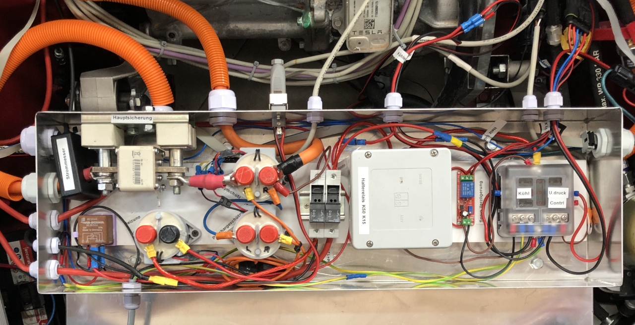

Jetzt ist alles ordentlich verquetscht, in Kabelschuhen, isoliert, verschraubt, es kann nichts mehr wackeln oder rutschen. Als Basis habe ich eine weisse Hartschaumplatte genommen. Darauf kann man alles festschrauben, und es isoliert stark. Als Stecker nach außen hin habe ich AMP Superseal verwendet. Und da wo etwas größerer Querschnitt angesagt war die Solarkabel Stecker.
Geschlossen sieht das jetzt so aus:

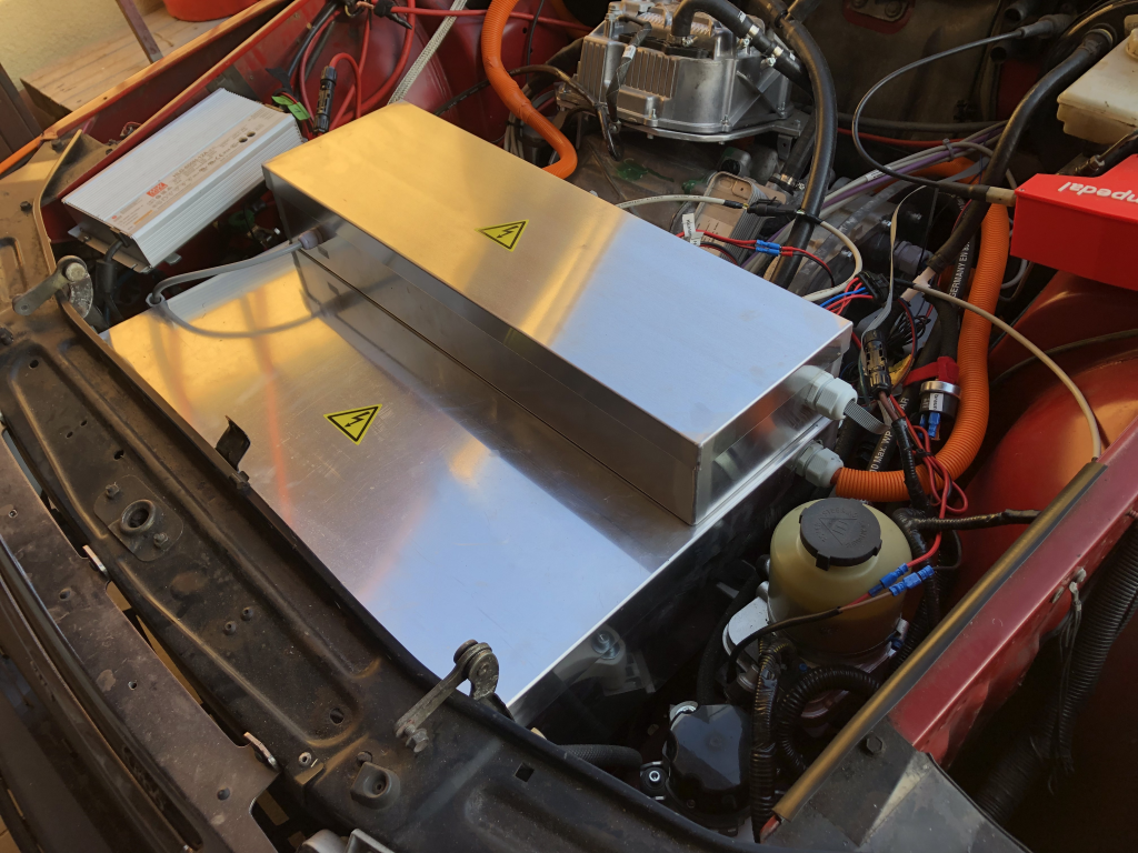

Rechts habe ich Servopumpe und Unterdruckpumpe untergebracht.

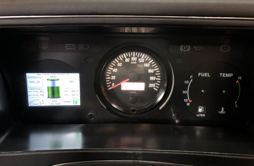

Das Kombiinstrument beherbergt jetzt den VDO Tacho, der über Hallsensor und Magnet eine Umdrehung der Antriebswelle registriert. Und Links daneben sitzt das Display vom BMS mit Ladestand und aktuellem Verbrauch.

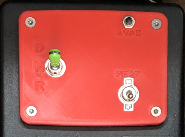

Geschaltet wird über diesen Switch: D N R, Rechts daneben kann man die Heizung einschalten, also Durchlauferhitzer und eine Pumpe. Und oben Rechts, schon für später, das AVAS abschalten, das Passanten akustisch warnt wenn man langsamer als 30 fährt.

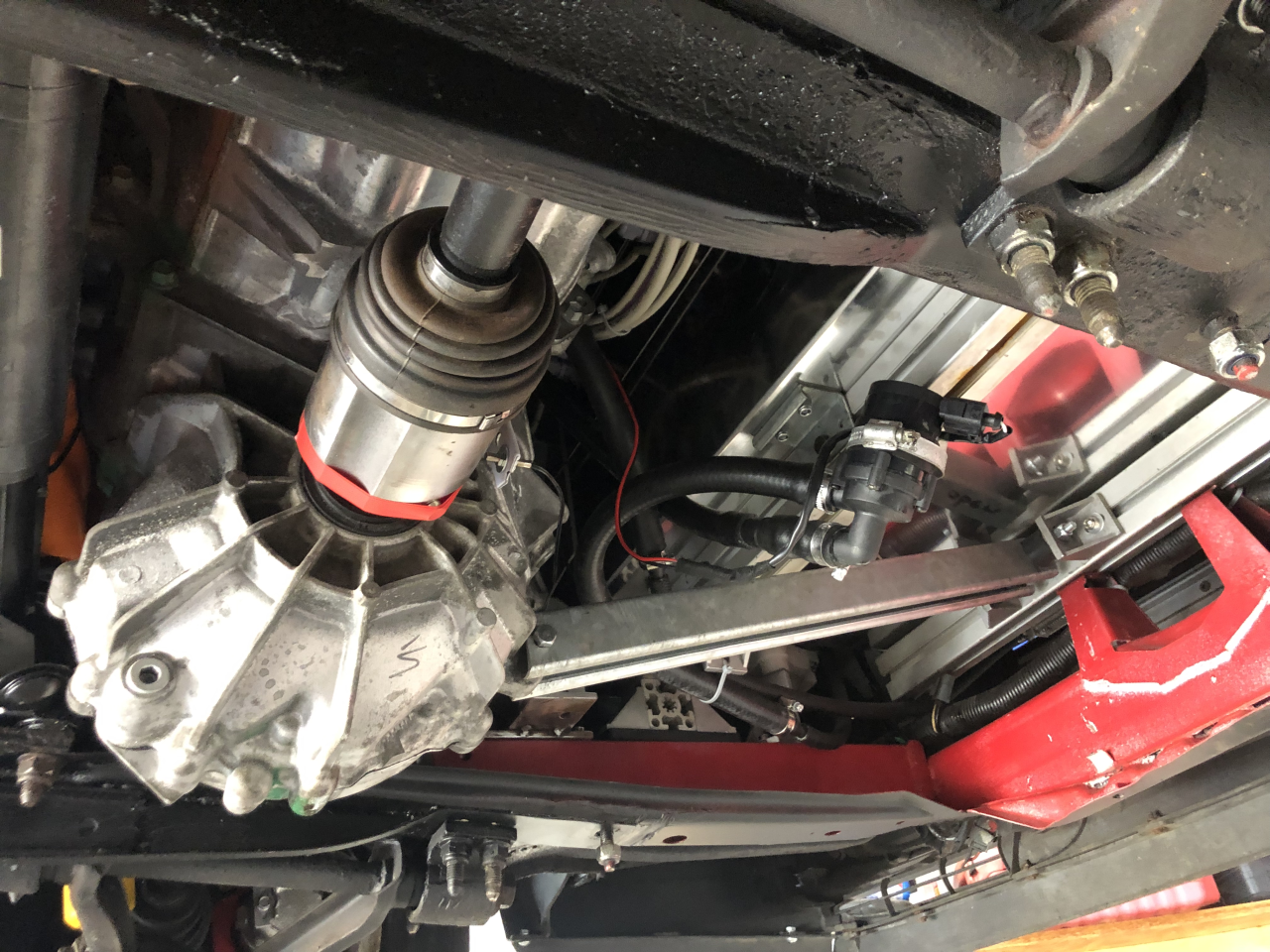

Der Motor hat so ein irres Drehmoment, dass er sich bei "Vollstrom" 3cm nach hinten gedrückt hat, wodurch er dann an die Spritzwand kam, was sich nicht gut angehört hat. Um dem gegenzuwirken, habe ich noch eine Längsstrebe mit Gummipuffer angebracht:

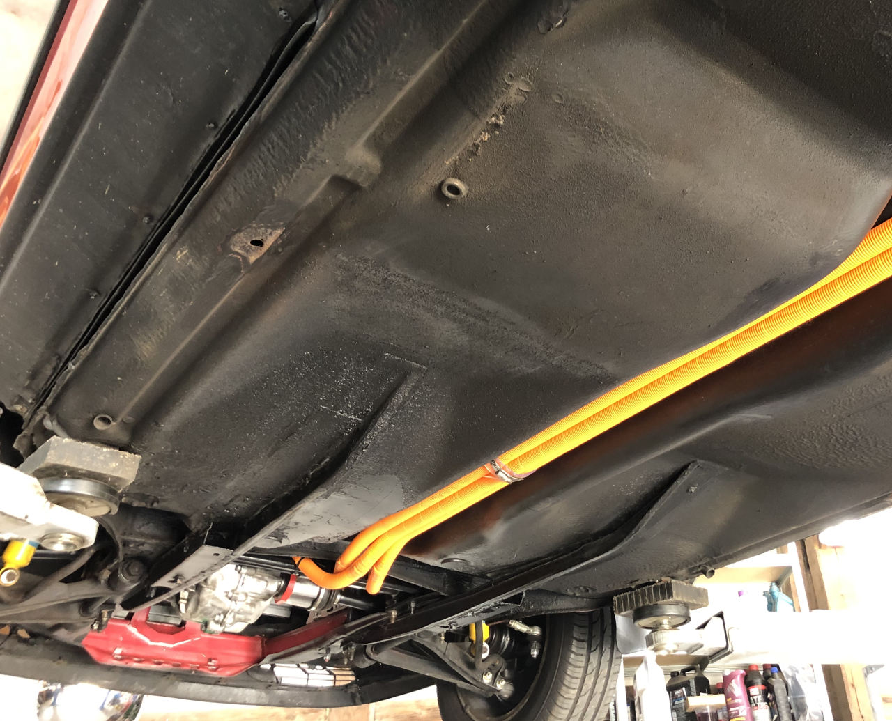

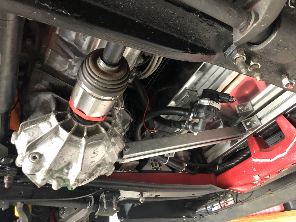

So siehts unten drunter aus mit den Alurohren in denen die orangenen HV Kabel liegen. Über den Alurohren ist dann wiederum orangener Schlauch:
Das ganze Setup fährt sich jetzt wunderbar spritzig. Scheint auch recht sparsam zu sein. Ich bin jetzt mal 30 km sportlich gefahren und die Akkuspannung ist nur wenige Volt gesunken. Von 284V auf 272V ca. wenn ich das recht in Erinnerung habe. Aber das muss ich nochmal genauer beobachten und rechnen. Theoretisch ist die obere Shuntspannung bei 4,0V zu setzen und das untere Limit, wo dann das BMS kein Fahren mehr erlaubt liegt bei 3,0V. Bei 12 Zellen und 6 Akkus ist das also ein Spannungsbereich von 216V bis 288V.
