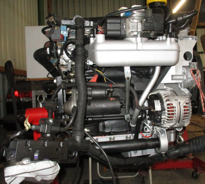

Zum Glück ist es nur der Thread, der verschwunden ist - das Objekt, um das es ging, hat zum Glück keinen Schaden genommen - und der Motor steht nun einbaufertig da (nur die Simmerringe und ein neuer Polyriemen müssen noch montiert werden).

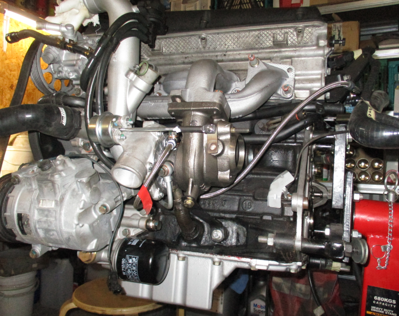

Ein paar kleine Stolperschwellen gab es auf den letzten Metern noch.

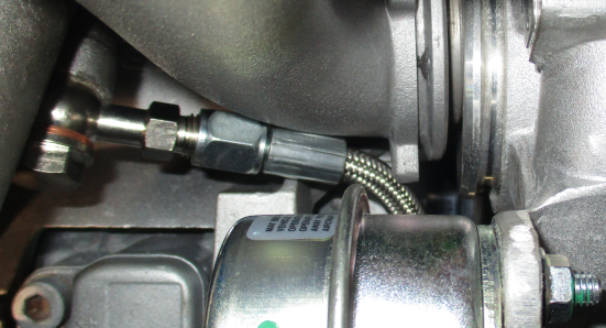

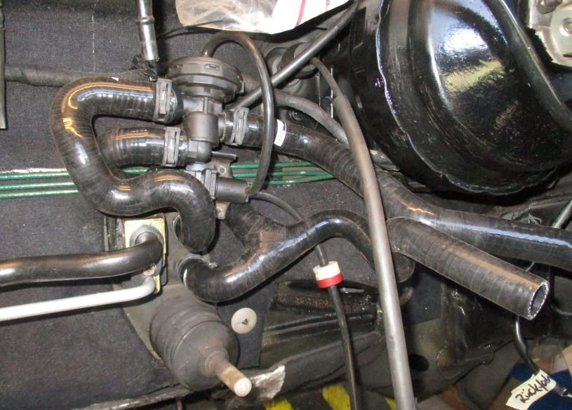

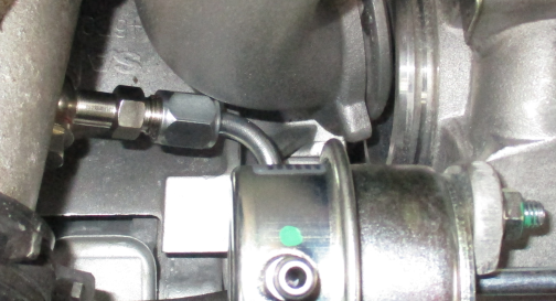

Zum einen hatte ich die von [uSER=21737]@DL_SYS[/uSER] empfohlenen flexiblen Leitungen von Mambatek für die Öl- und Wasserversorgung des neuen Turboladers bestellt - musste aber feststellen, dass die für den Wasserzulauf nicht passt, denn egal wie man es dreht und ob man das gerade oder abgewinkelte Ende des Schlauches an die WaPu anschließt - der Anschluss ist einfach zu lang und die Cobra lässt sich nicht ansetzen.
Egal, kam halt das Rohr rein, und auch wenn ich persönlich die Optik mit den Schläuchen nicht so schön finde, sind auch die verbliebenen beiden Flexschläuche wirklich eine Erleichterung bei der Montage (gerade wenn man an eine evtl. spätere Montage im Fahrzeug denkt)!

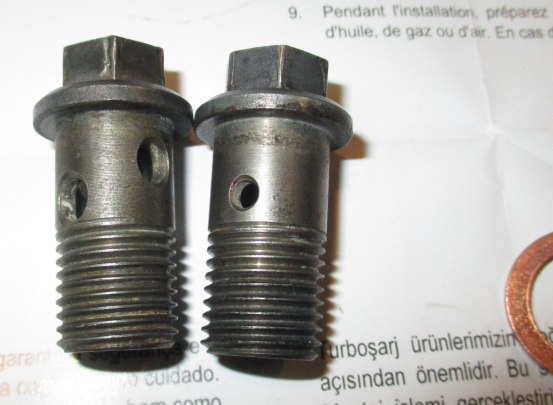

In dem Zusammenhang fiel mir auf, dass es zwei verschiedene Ausführungen der originalen Hohlschrauben gibt:
Das EPC ist da ebenso wenig hilfreich bei der Zuordnung wie der Skandix-Katalog - ist euch da was bekannt, ob das einen funktionellen Unterschied macht oder einfach nur eine Designänderung?

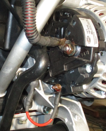

Dann kann ich noch berichten, dass sich die originale 130-A-LiMA nicht ganz plug&play durch die (deutlich günstiger neu zu bekommende) 140-A-Lima ersetzen lässt.
Einbaumäßig problemlos - aber der D+-Anschluss sitzt ein nun weiter weg, so dass das Kabel nicht bis dort reicht und verlängert werden musste.

Sehr feine Arbeit :top:.
Willst du nicht eine kleine Fahrzeugmanufaktur aufmachen? :biggrin:
Sieht Alles richtig gut aus!:smile:
Ja, das würde mir sogar Spaß machen. Aber zunächst muss dieses Teil erstmal wieder laufen... :rolleyes:
Aber echt, die Zeit, die ich dafür gebraucht habe, würde wohl niemand in Geld aufwiegen wollen (verständlicherweise) - ich glaube, meine Manufaktur wäre innerhalb kürzester Zeit pleite und ich würde am Hungertuch nagen... :redface:
Welche Hohlschrauben sind das? Ich meine für oder vor Bj. 2000 gab es eine Änderung der Hohlschraube am ZK Austritt, um den Wasserdurchfluss zum Turbo zu erhöhen. Die neue hat auch nur 2 statt 4 Löcher, die liegen aber mittiger im Anschluss. Beim Durchpusten meint man auch den geringeren Widerstand zu spüren.
Ehrlich, mittlerweile weiß ich es nicht mehr wo genau welche drin war, zumal auch der Turbo früher schon mal draußen war, so dass ich nicht mehr mit Sicherheit sagen kann, ob jede auch an ihrer ursprünglichen Position steckte. Die mit den 4 Löchern war jedenfalls im Ölzulauf - laut Skandix aber nicht passend für den B235E MJ2001, und im EPC geht es dazu nochmehr drunter und drüber.
Aber vielleicht ja auch nur alles akademisch... :rolleyes:
Hohl-Schrauben.
Das Gewinde an einer Schraube hat Rostspuren...die andere Schraube nicht.
Da würde ich auf die rostige Schraube und Wasser tippen.
Es gab vor tausend Jahren mal eine Aktion, wo die Hohlschraube vom Wasserzulauf des Turboladers ausgetauscht wurde.
Das war die Schraube im Zylinderkopf. Und da war die Schraube mit mehreren Löchern versehen.
Dürfte also passen. :smile:

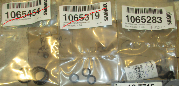

Wer vorhat, die Dichtringe der Einspritzdüsen zu erneuern: zumindest für den B235E nicht vom EPC und dem offensichtlich darauf beruhenden Angebot bei Skandix leiten lassen - das ist verkehrt.
Mein B235E hat diese bräunlichen Einspritzdüsen...
...und die haben nicht 3 verschiedene, sondern oben und unten jeweils die gleichen O-Ringe mit der OE-Nummer 90541911 (die kleinen dicken), bei Skandix Nr. 1065283, von denen dann also 8 Stück benötigt werden.
Mit Skandix hab ich deswegen schon telefoniert.

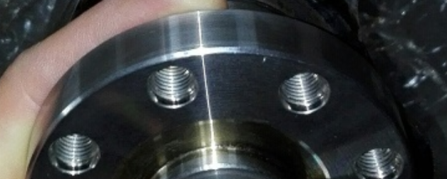

Möchte mich hier mal einklinken und etwas zum Kurbelwellensimmering getriebeseitig fragen.
Ich habe bisher 3x den Victor Reinz Dichtring verbaut. Zwei davon waren katastrophal undicht, einer ist es auch etwas aber verschmerzbar.
Ich bin dann auf Ursachenforschung gegangen und habe einen originalen Dichting quer aufgeschnitten und den Reinz - so wie du es auch gemacht hast. Der originale läuft mit der Dichtlippe weiter innen, da wo in der Kurbelwelle die umlaufende Rille/Nut ist. Diese Rille war bisher bei allen Kurbelwellen vorhanden. Ist diese tatsächlich eine Einlaufspur des Simmerings oder vielleicht eine extra gefertigte Spur, in der die Dichtlippe laufen muss? Das entzieht sich mir eigentlich jeglicher Logik, allerdings habe ich in den zwei sehr undichten Fällen je ein original Dichtring eingesetzt und es wurde 100% dicht. Ich habe die Dichtringe außen bündig mit dem Stirndeckel eingepresst, der originale Ring lief also wieder in der umlaufenden Rille in der KW (dicht) , der Reinz hingegen weiter vorne (undicht) .
Der akzeptabel undichte Reinz wurde etwas weiter als bündig in den Stirndeckel eingepresst, läuft also auf oder zumindest in der Nähe der Rille.
Gibt es hier Erfahrungen mit den Reinz Dichtringen? Kann jemand was zu der umlaufenden Spur in der KW sagen? An Material-/Einbaufehler will ich nicht glauben, weil es zu oft vorkam und mit dem original Dichtring immer geklappt hat (der bei Skandix leider 42€ kostet).

Mit eigenen Erfahrungen kann ich da leider nichts beitragen, weil dies tatsächlich die erste KW ist, die ich ausgebaut in der Hand hatte und auch den getriebeseitigen Ring an meinen Autos bisher nie wechseln musste.
Nachdem ich mich, wie im gelöschten Teil des Threads ja besprochen, zu Reinz entschlossen hatte, bringst du mich nun natürlich wieder zu Zweifeln und Grübeln. Für deine Theorie, dass es sich doch um eine Soll-Laufspur handelt, spräche ja, dass das Original-Einbauwerkzeug ja tatsächlich genau dafür gemacht ist, den RIng in eine genau definierte Tiefe zu setzen.
Dass alle Wellen, die du in der Hand hattest, diesen Ring aufwiesen, könnte ja auch nur daran liegen, dass sie ja alle auch schon mehr oder weniger km gelaufen waren.
Kann denn jemand sagen, ob eine nagelneue KW diese Spur auch hat?
Ich habe nun nochmal nach Bildern von neuen KW im Netz gesucht - nicht einfach zu finden, aber soweit mein Polnisch reicht, handelt es sich hier um eine neue Welle:
https://archiwum.allegro.pl/oferta/nowy-wal-korbowy-2-3-saab-9000-9-5-9-3-b234-b235-i7035410542.html
Die hat jedenfalls keine erkennbare Laufspur für den Ring, so dass ich davon ausgehe, dass es sch dabei nicht um eine vorgesehene und deshalb ggf. gesondert behandelte Laufspur, sondern doch um Verschleiß handelt.
Ob das in jedem Fall bedeutet, dass ein neuer Ring darin nicht wieder dicht wird, vermag ich mangels eigener Erfahrung nicht zu sagen - kann nur wiederholen, dass üblicherweise davon abgeraten wird, neue Ringe in alte Laufspuren zu platzieren, s. z.B. bei Elring :

Wie wärs da mit einem Speedy Sleeve???
Die Laufspur ist Verschleiß.

Ja, die Rille ist nicht nur sicht-, sondern auch deutlich fühlbar (370 Tkm).

Die eingelaufene Rille stammt vom Verschleiß, ist also nicht gewollt.
Der Ring hat zwei Dichtlippen. Innen mit einer Feder gestärkt...und aussen nur eine sehr dünne Gummi-Lippe.
Dazwischen hat der Ring ca. 4-5 mm Platz und einige schaufelartige Erhebungen.
Diese kleinen Erhebungen schaufeln das Öl in Richtung Motor, sobald der Motor läuft.
Zwischen diesen Dichtlippen muß Öl geraten, damit der Ring geschmiert wird und nicht sofort in die Fritten geht.
Richtig abdichten tut also nur die äussere Dichtlippe. Und die ist von der eingelaufenen Rille weit entfernt.

Die federbelastete Lippe ist nicht die Dichtlippe. Da kommt auf jeden Fall Öl herein um den Ring zu schmieren.
Das Öl wird über die kleinen Erhebungen zwischen den Lippen zurück geschaufelt.
Die eigentliche Dichtung ist also aussen.
Und beim Einbau kann man dort viel verkehrt machen.
Schief drücken...rundherum klopfen...usw.
