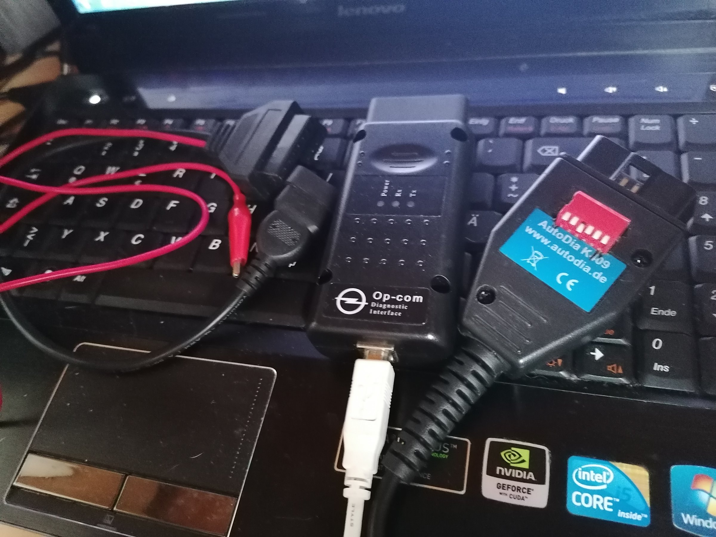

Hintergrund : ich habe hier einen obd2 tester liegen der angeblich auch saab kann.
Ich kann bei Menüpunkt saab 900 und bj eingeben, danach fragt er mich ob ich ne trionic oder motronic habe, Verbindungsaufbau schlägt dann fehl.
Nun frage ich mich warum bei dem Ding die Daten hinterlegt sind, wenn er mit dem Protokoll eh nichts anfangen kann.
BTW :bei meinem omega gleiches fehlerbild.
Mit dem China tech2, komm ich in beide rein, also fahrzeuge unterhalten sich noch.

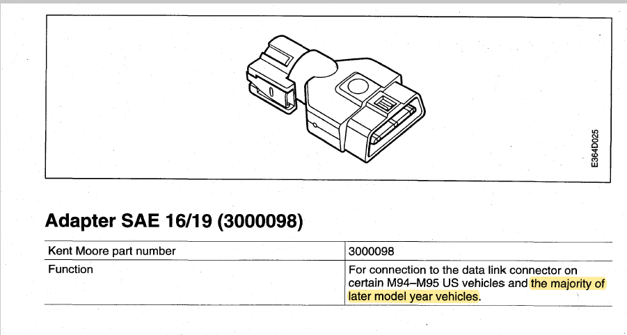

Dr besagte OBD-II- Stecker ist ab 900-II MY94 verbaut.
Und im 9000 ab 95.
Was aber längst nichts über das Protokoll aussagt.
Daher ist das Thema durchaus relevant, denn die angesgaten billigen Tester können nicht alle Systeme abfragen.

Hm. Mein 20 € Tester liest die (nur P-) Codes aus meinem '99er 9³ Cabrio aus, mein 200 € Tester, der im 9 5 auch Luftmasse und Spritmenge kann, kapiert in/am 9³ garnichts.
Das war auch der Grund, einfach für 250.- € ein Tech2 zu kaufen. Letzendlich die günstigste wie beste Lösung, grad wenn man für jedes Auslesen beim FSH 20 € in die Kaffeekasse schmeisst (sofern der da nicht eh tarifiert)

[ATTACH=full]188403[/ATTACH]
Nun,
in den WHB's gibt es auch Fehler.
Ich hatte mal ein US (bzw. Canada) Aero Modell von 95, das hatte kein OBDII. Aber das steht ja auch "in bestimmten Modellen", was auch bedeuten kann in keinen :tongue:. Denn wenn es der Aero nicht hatte....
Aber ab 96 haben es eigentlich alle 9000er...zumindest ist mir noch keiner ohne unter gekommen.

Das mit dem mikroschalter Umbau ist das ding was ich für die meisten Autos verwende, ursprünglich nur für die msg geeignet, nachdem die Software aber mehr hergab kann ich mit den Schalter nun auch bei den anderen msgs rein. (ist das dann mal obd1 gewesen?)
Das Opel clone ist das tech2 kompatible das ich für den omega nehme, komm in alles rein.
Beim saab nur msg und abs.
Für den MB hab ich mir extra was gekauft, das sollte auch Opel und saab können, aber war wohl nix.
Bei Amazon hab ich ja noch ne weile Zeit es zurück zu geben.
Werde wohl um Delphi nicht herum kommen, wie sind eure Erfahrungen damit?
