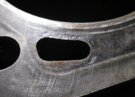

[mention=800]patapaya[/mention] Ich kann die Tiefe der Spuren nicht per Foto einschätzen.
Neue Dichtung und gut ist.

Wenn eine Zylinderkopfdichtung tatsächlich durrchgewichst ist, dann gibt es dort auch sichbare Spuren.
Und dann kann man dies nicht nur mit einer neuen Dichtung ausgleichen.
In der Regel ist der Kopf verzogen...Kühlwasser-Kanäle korrodiert, usw.
Da gibt es keine Pauschale-.
Pauchal ist...doof gelaufen.
Aber eine pauschale Reparatur gibt es nicht.
Da kann eine Dichtung reichen...oder der Kopf muß geplant werden...oder der Motor ist in die Fritten.
