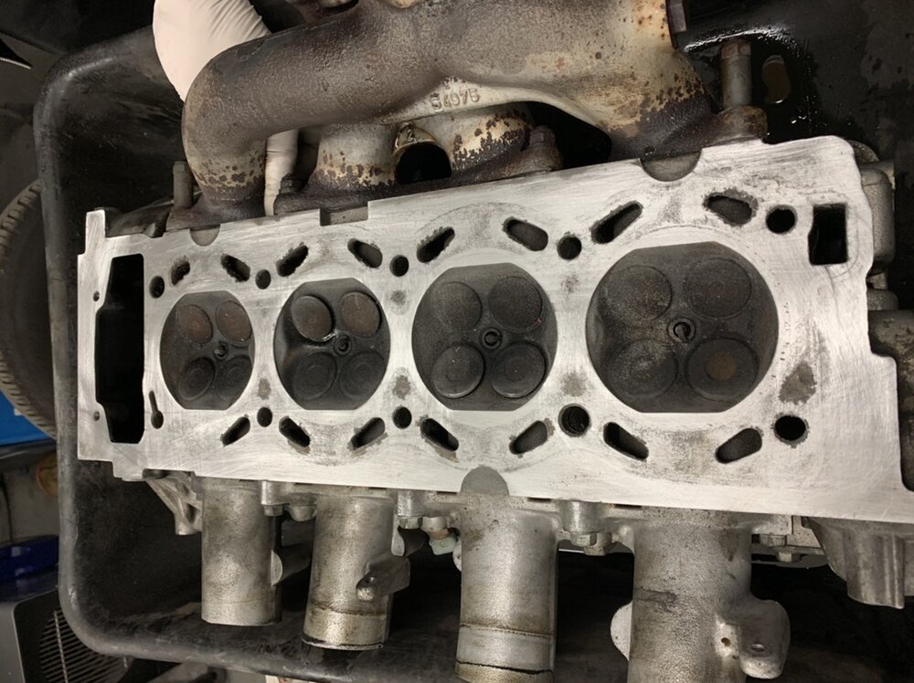

[mention=800]patapaya[/mention] Ich kann die Tiefe der Spuren nicht per Foto einschätzen.
Wirklich nicht tief, zwar nicht zu messen, aber deutlich weniger als 1 mm.
Solohe leichten Unebenheiten kann man mit Flüssigmetall oder ähnlicher Masse gut ausgleichen.
Gibt es bei Teroson, Innotec oder Normfest.
Stellen gut sauber machen und die Masse dort auftragen, aushärten lassen und plan schleifen.
Die neue Dichtung macht den Rest.
Zigmal so reparariert. Immer erfolgreich.

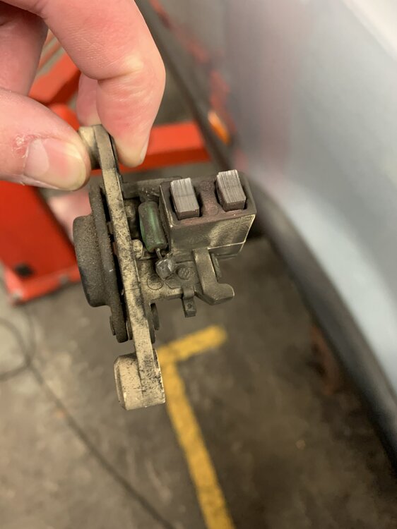

C03A9C85-FF95-4134-8638-BCE9AD3C0091.thumb.jpeg.b20a7c16c40a26fa661adea61135f481.jpeg War ne sehr gute Idee, den LiMa-Regler zu tauschen...
Dafür sah der Kopf recht brauchbar aus:C2B719DA-99CC-4276-9D8F-A987DBB8445D.thumb.jpeg.c7ec3d5f43999f6cab0e2e4520d4ae43.jpeg

Dafür sah der Kopf recht brauchbar aus:[ATTACH=full]189248[/ATTACH]
Planen lässt Du ihn aber schon noch, oder?
Nein, das halte ich nicht für erforderlich. Der ist schon wieder drin.
Hast du wenigstens mit einem Stahllineal geprüft, daß er gerade ist?
Ja, der ist gerade. Und die von mir befürchtete Korrosion ist nicht aufgetreten. Die Unebenheiten sind an unproblematischen Stellen. Ich war sehr positiv überrascht.
Bist Du da mit Schmirgelpapier drüber gegangen?
Ausgiebig, ja
Klär mich auf.
Klär mich auf.
Naja,
hier die 2 Hauptgefahren:
1) Es besteht eine große Gefahr, dass Schleifreste (und Korundreste) in den Bohrungen verbleiben und nachher sich im Ölkreislauf befinden. Wie gut das für den Motor ist, brauche ich dir nicht zu erklären, oder? Und da Du nicht (nehme ich an) über eine "Waschmaschine" für den ZK verfügst, durch den du den danach gejagt hast (und vorher Nockenwellen, Hydos und Ventile ausgebaut hast), ist das eine reelle Gefahr. Auspusten mit Pressluft bringt da nichts.
2) Der Zylinderkopf muss perfekt plan und vor allem die Oberfläche glatt (sehr glatt) sein. Mit Schmirgelpapier bekommst Du das nicht hin. Du wirst stellenweise Dellen reinschleifen und du hast eine grobe Schleiffläche erzeugt. Die ZKD kann solche Unebenheiten nicht auffangen. Alu ist weicher als man denkt und man hat rel. schnell eine Unebenheit reingeschmirgelt....
Du wirst es ja sehen...
Klar, planen ist schöner.
Aber wir sprechen von einem Auto, das mit defekter ZKD noch nichtmal für 600,- und zwei Jahren TÜV jemand kaufen wollte. Und ich sehe da die Bearbeitung mit Schleifklotz und feinkörnigem Papier als absolut zeitwertgerechte Alternative. Es ging mir vor allem auch um die Reinigung der Oberfläche. Da findet kein nennenswerter Materialabtrag am Kopf selbst statt.
Auf keinen Fall sollte mit Schmirgel-Leinen o.ä. gearbeitet werden!
Die Blockoberfläche lässt sich sehr gut mit der Stahlbürste reinigen, beim Kopf muss im Bedarfsfall mit der Maschine geplant werden.
Das Nachbessern wäre sicher keine schlechte Idee, am besten bevor der Motor zum ersten Mal gestartet wird.
Bearbeitet von klaus
Der entstandene Reinigungsaufwand steht jedenfalls in keinem Verhältnis zum Ergebnis.
Ich sehe da schon recht grobe Riefen auf der Dichtfläche des Blocks, und die dunklen Flecken scheinen schon pittings zu sein - nicht nur mitten in der Dichtfläche, sondern auch direkt am Rand der Kühlwasserkanäle - wenn der Rand nicht 100% dicht ist, das dürften die Ausgangspunkte für relativ schnell auftretende Undichtigkeiten sein.
Von der Frage nach dem Verbleib der Schleifrückstände mal ganz abgesehen...
Wenn der Motor länger als nur bis zur nächsten HU halten soll, würde ich den so nicht einbauen.
Nun gut,
wenn Du so Beratungs-Resistent bist....

wer den Grund eines "Fehlers" hinterfragt und dann die korrekte Begründung ablehnt... der darf sich nicht beklagen. Und nach einem Wahrnehmen hat sich seine Reaktion nicht angehört....im Gegenteil. Und scharf war mein Ton nicht.
Und ich finde es umso "waghalsiger", wenn so etwas für den Verkauf zurecht gefrickelt wird...für den Eigenbedarf, kann man selber entscheiden, aber für Dritte....
Ich wäre nicht froh drum, zu wissen, dass an meinem Motor so gearbeitet wurde...
