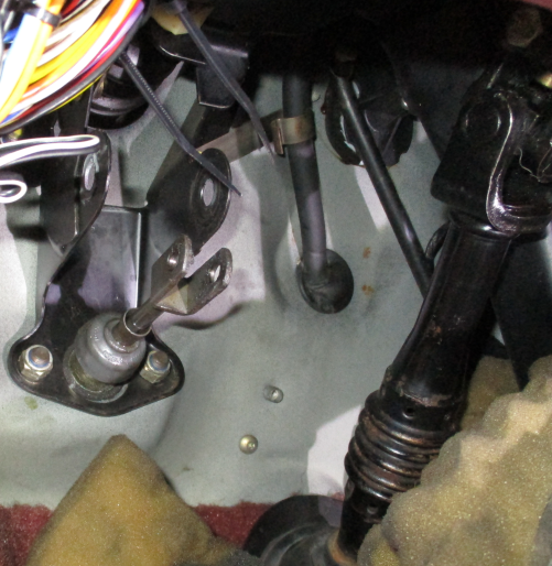

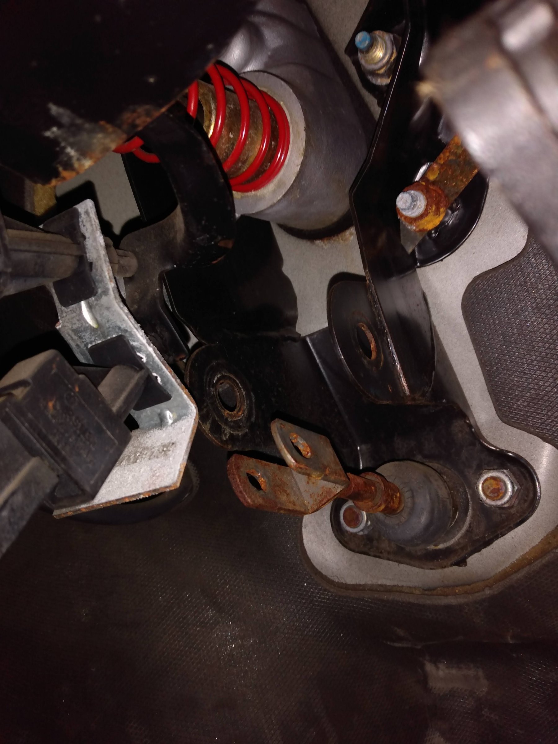

was ist das, da fehlt doch was?

Offensichtlich ein nicht genutzer Kupplungsgeber.
Aber: Warum eröffnest Du für jedes Detail ein neues Kapitel?
So wird das "Projekt" immer unübersichtlicher...

Wie schon geschrieben.
War wohl mal ein Schaltgetriebe drin.
Ich hoffe nur, dass der Umbau vernünftig gemacht wurde, sonst könnte es bei der Fehlersuche evtl. sehr schwierig werden.

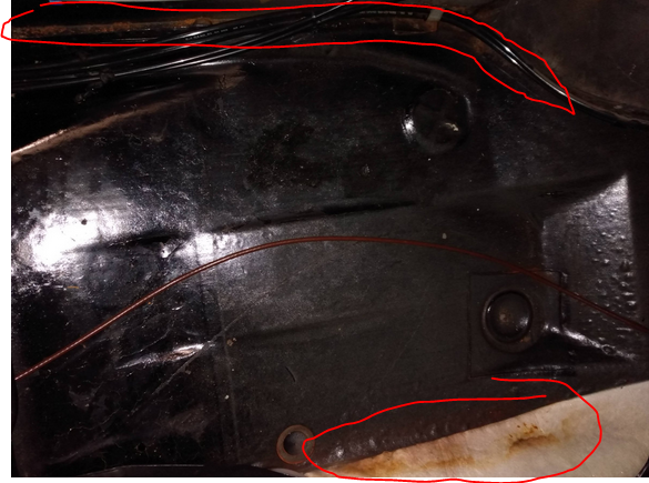

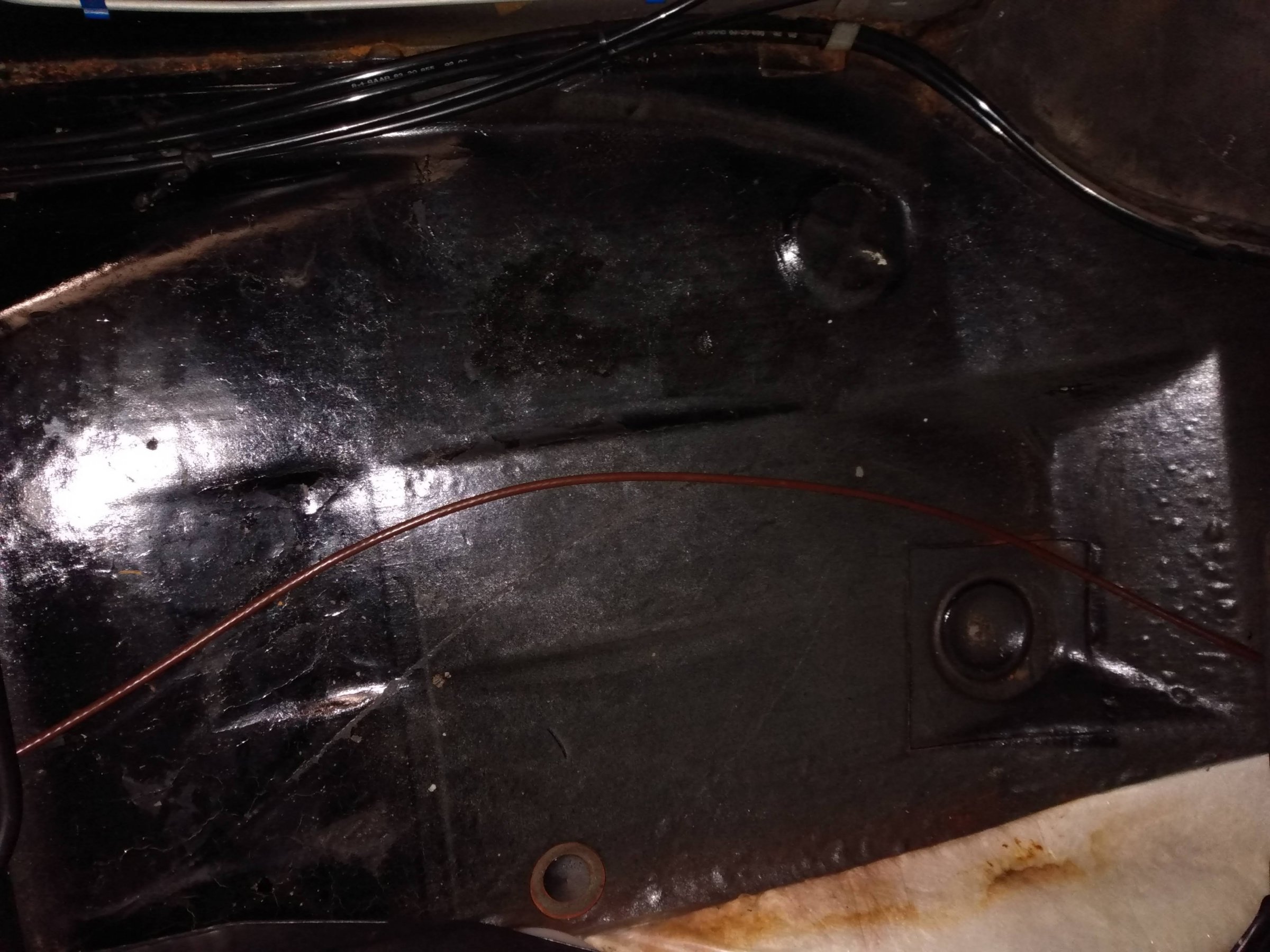

Hallo.
hier die Bilder der Bodenbleche des Fussraumes - trotz des Wassers in der Standzeit so gut wie kein Rost "Saab Qualität"!
Freundliche Grüsse
Gunter
Da am Mitteltunnel ist doch Rost?!
Zumal du da nicht das Blech siehst, sondern die aufgespritzte Dämmmatte. Wenn du es wissen willst, ob darunter Rost ist - oft der Fall und solange die Dämmschicht drin ist nicht sichtbar - mußt du das Zeug entfernen und drunter schauen. Würde ich bei dem was ich auf den Fotos sehe auf jeden Fall machen.

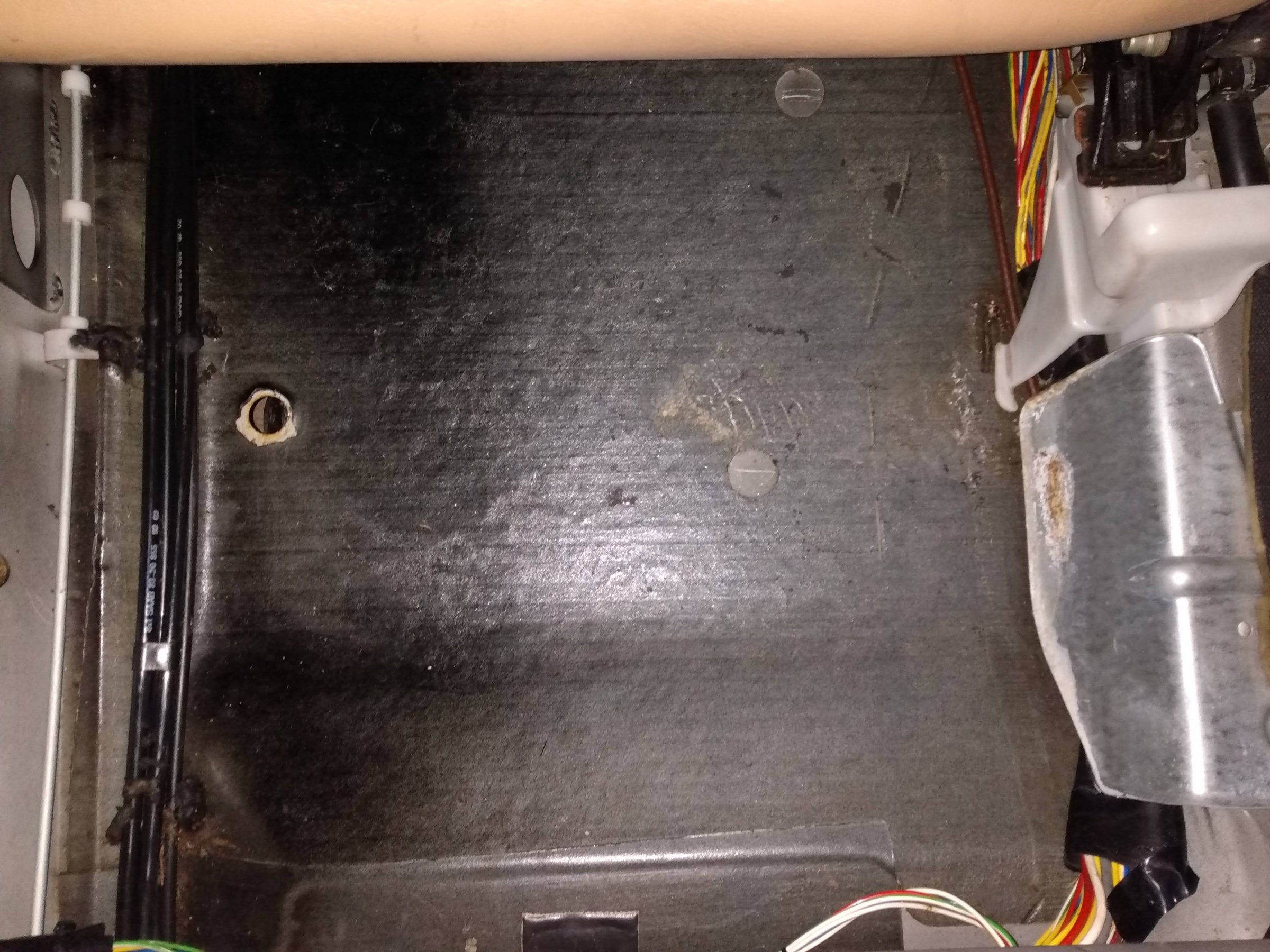

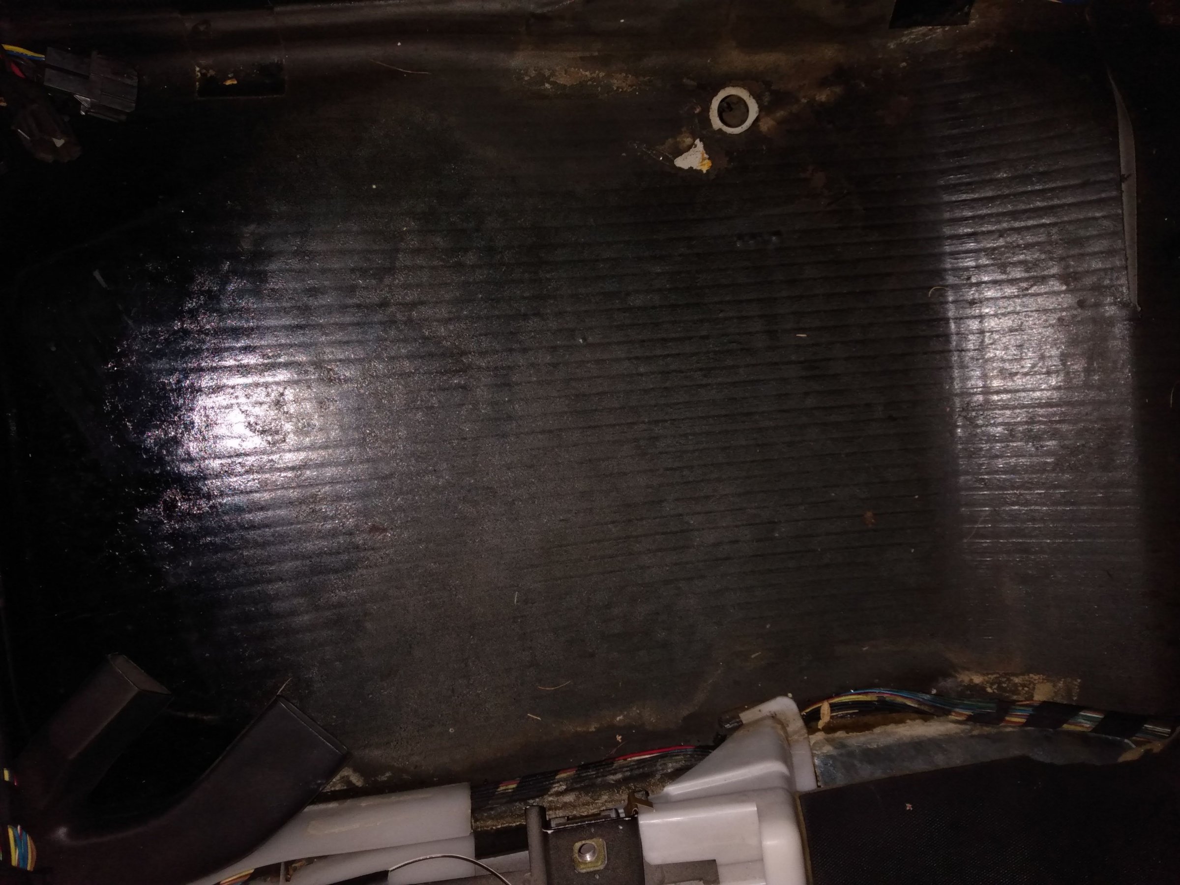

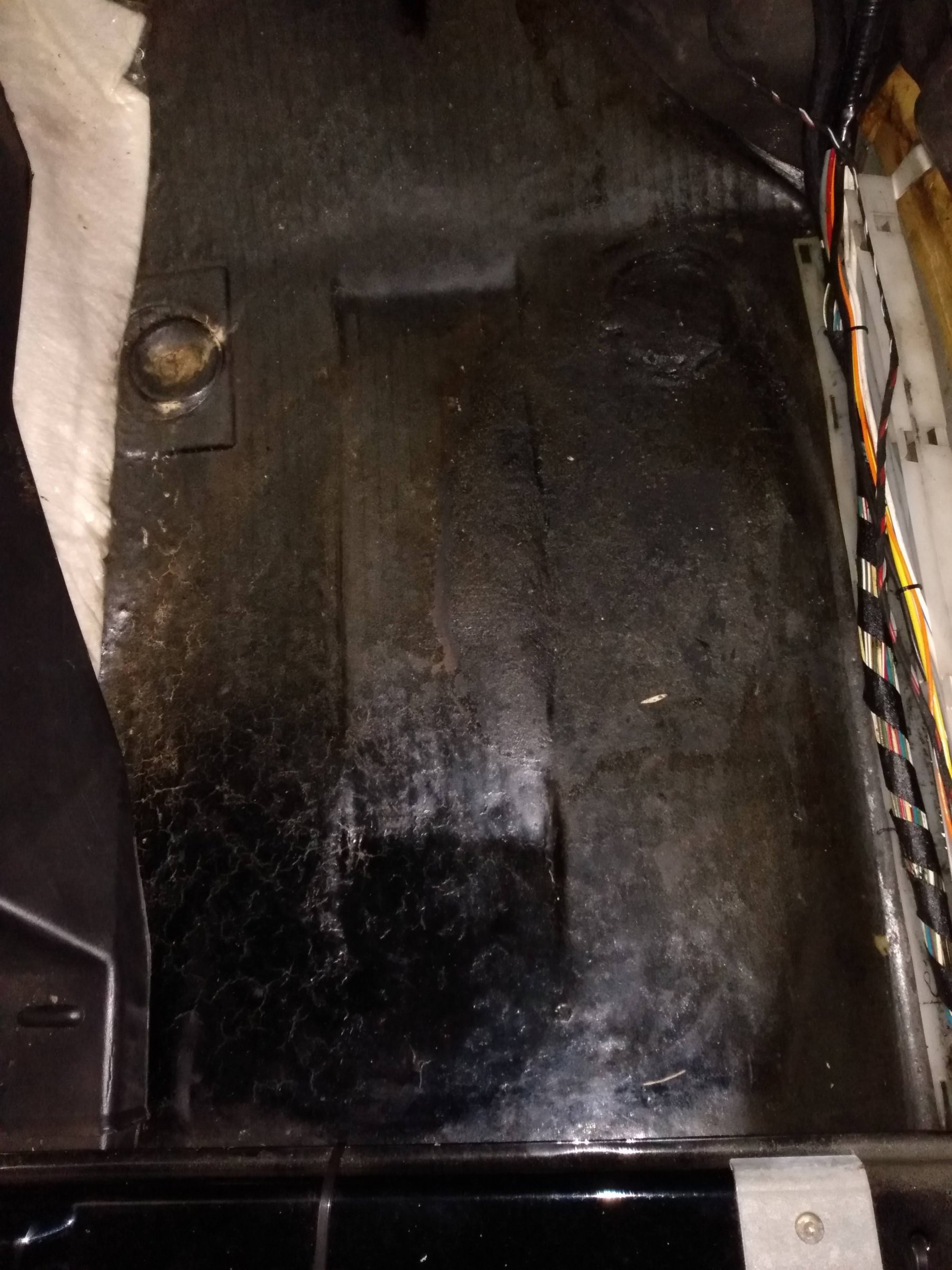

Hallo.
Freundliche Grüsse
Gunter
Ein bisschen Braun sieht man da schon...Mitteltunnel wie erik schon erwähnt hat...
...und nimm auch mal die weisse Glasfasermatte hoch...
