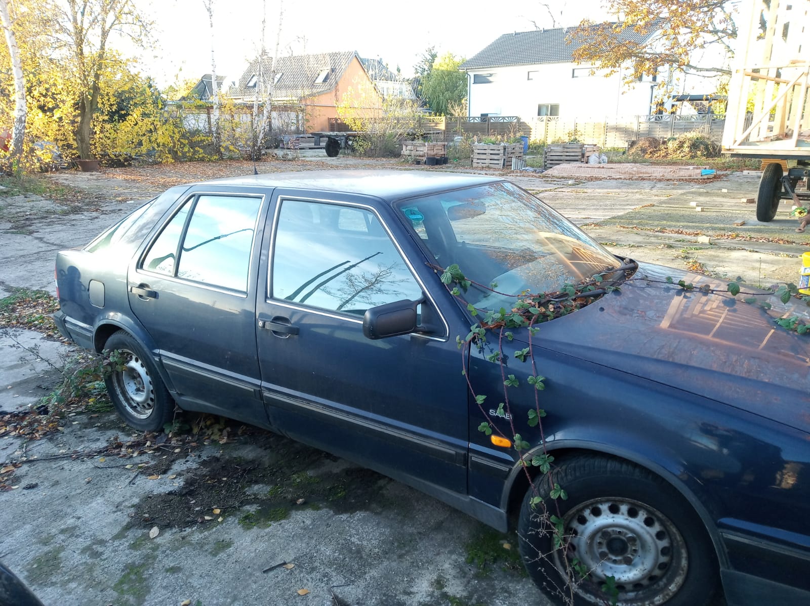

Allerdings habe ich Anfang der Woche noch einen Ersatzteileträger für die Technik gekauft. Wenn der geliefert wird, werde ich das nächste Mal hin fahren. IMG-20201118-WA0015.thumb.jpg.077854fc63d3ade8dab18b68a94e4387.jpg IMG-20201118-WA0016.thumb.jpg.bcec8eeb3eb1ea1527e63f8f78626ff1.jpg IMG-20201118-WA0013.thumb.jpg.bb6e7f05172922164801362d34276b9d.jpg

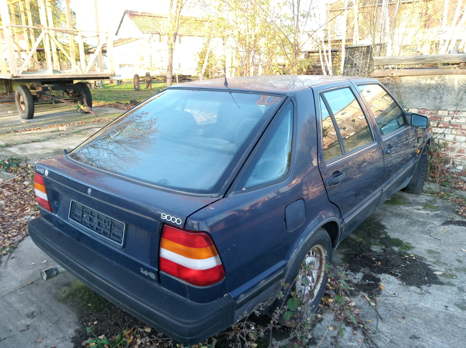

CC in ambassadorblau, mit gleichem Motor von 1991. Also auch mit schräger Front und ich habe dann auch einen kompletten Schlosssatz, falls ich mein Zündschloss nicht in die Gänge bekomme.
Das Fahrzeug wurde vor zwei Jahren abgemeldet, aber hin und wieder bewegt. Die Technik funktioniert und soll als Backup für den CDE dienen.

Es ist noch nicht ganz sicher, was mit dem Wagen passieren wird.

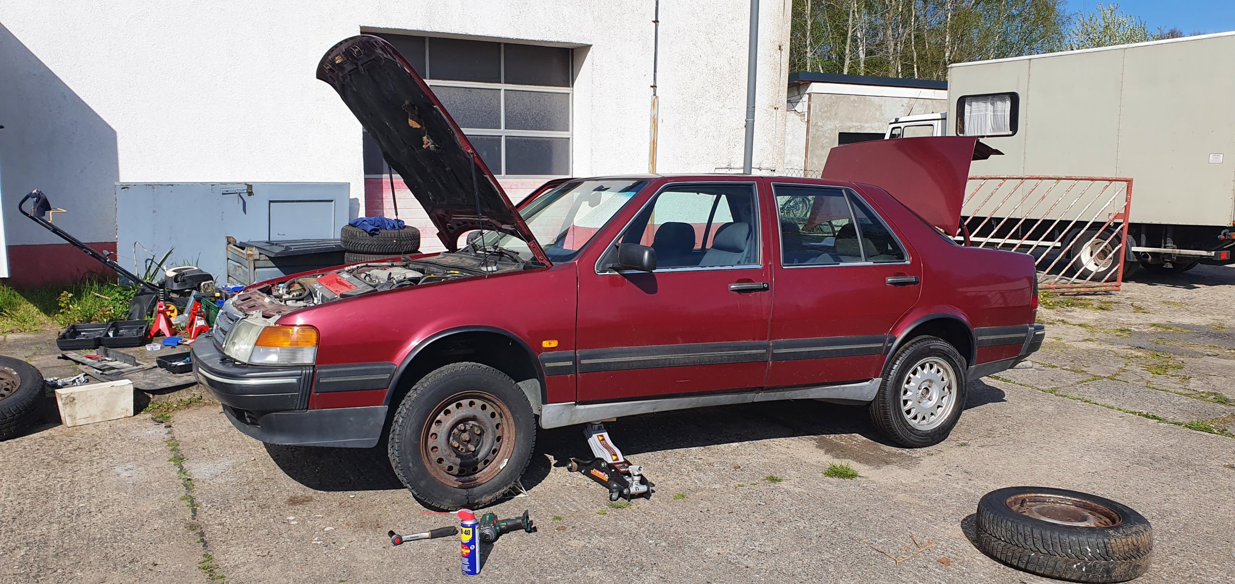

Wie schnell so ein Jahr doch vergangen ist. Jetzt habe ich euch zwischendurch doch nicht auf dem Laufenden gehalten. Asche auf mein Haupt, den Grund erläutere ich aber noch.

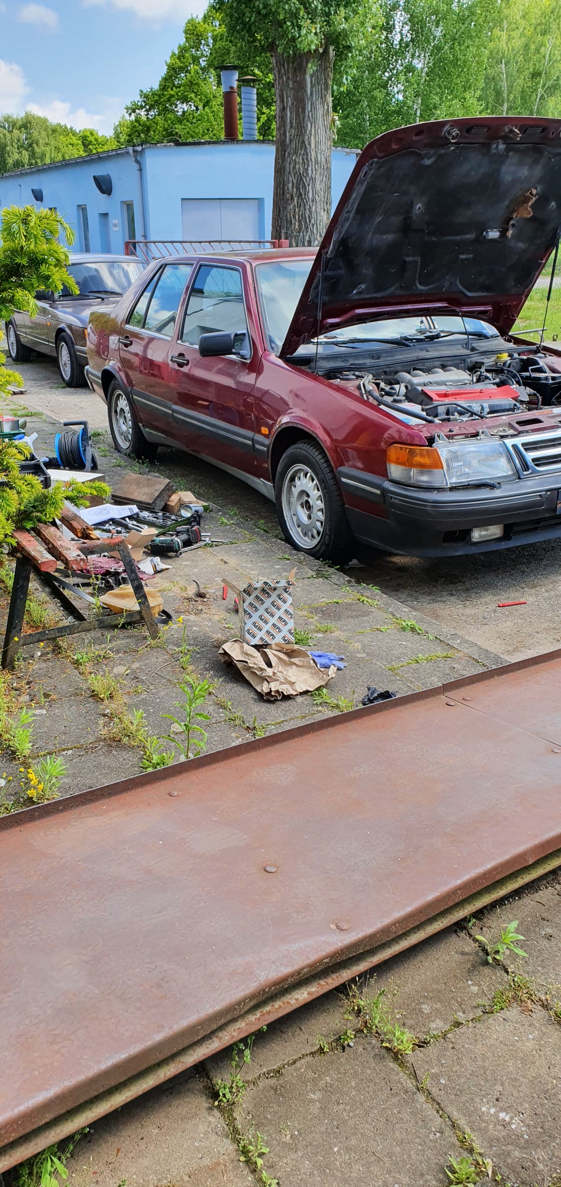

In den letzten Monaten ist einiges passiert, aber ich war am Anfang wohl sehr naiv. Man fährt halt nicht so einfach 170km um am Auto zu schrauben. :biggrin: Da Familie und andere Dinge dann doch vorgehen, bin ich seltener zum Wagen gefahren, als anfangs geplant.
Aber bei meinen seltenen Schraubereinheiten konnte ich dann doch ein bisschen was erreichen.
1. Zündschloss: Mit ordentlich Ballistol, Hand auflegen und Geduld habe ich alles wieder gangbar gemacht. Es hat aber wirklich viel Geduld und Zeit gebraucht.
2. Motor: Nachdem das Zündschloss wieder gangbar war, wollte ich natürlich den Motor zum Laufen bringen. Aber es tat sich nichts. Die Spritpumpe gab keinen Mucks von sich. Es wurde dunkel und kalt, also habe ich die weitere Ursachensuche vertagt.

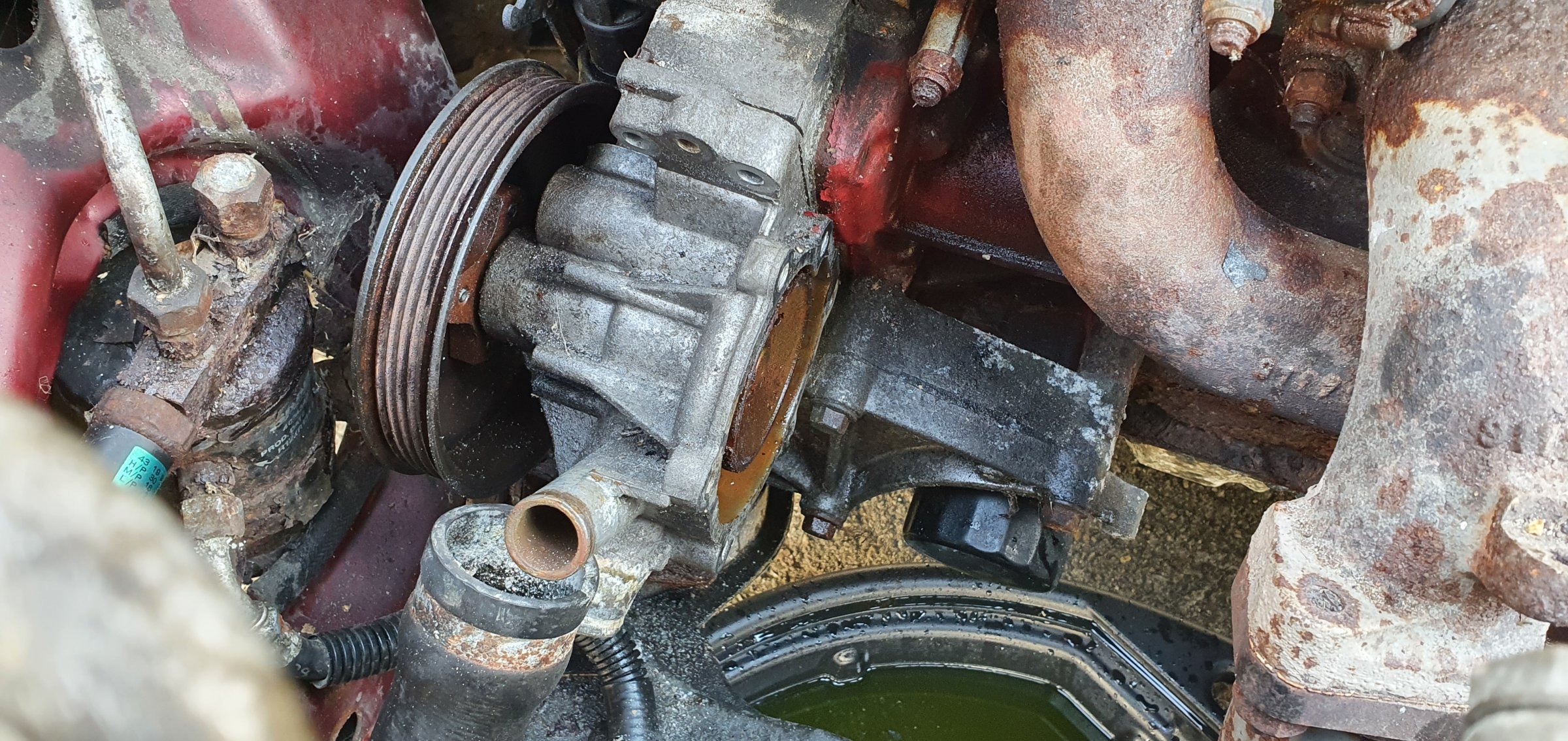

Beim nächsten Schraubereinsatz hab ich mich der Pumpe gewidmet. Auch hier half Geduld, die Reinigung und Prüfung der Kontakte und Sicherungen. Und siehe da, die Pumpe lief wieder an. Also alle Flüssigkeiten geprüft und den Motor Öldruck aufbauen lassen. Der Motor sprang nach einigem Orgeln dann auch an. Ich habe den Motor aber direkt wieder abgestellt, da sich eine Riemenspannrolle direkt verabschiedet hat und somit der Treibriemen nichts mehr antrieb. Für ein kleines Erfolgserlebnis hat der Wagen dann erstmal Alufelgen und neue Sommerreifen erhalten.:cool:20210509_162448.thumb.jpg.967417b5d1bbcaa160f1b9008e10be9e.jpg
3. Riementrieb:
Beim nächsten Schraubereinsatz habe ich mich um den Treibriemen gekümmert. Ich habe ein komplettes Servicepaket mit WaPu, Riemen, Spannrollen, Spanner, etc besorgt. Für einen Hobbyschrauber im 1. Lehrjahr wie mich war das schon eine große OP. Aber sie ist geglückt. 20210530_154836.thumb.jpg.3e13188d7f745d95e3306bdd23c5e5a7.jpg
Ich habe mir bei der Aktion viel Zeit gelassen, immerhin habe ich zum ersten Mal eine WaPu und den Zahnriemen getauscht. Gleichzeitig gab es ein neues Thermostat und einen neuen Ausgleichsbehälter. Der verbaute hatte einen Anschluss, der nicht zuzuordnen war. Vermutlich für die Leitung zum Turbo?
Es folgte der nächste Startversuch. Der Motor sprang recht schnell an. :biggrin: Allerdings habe ich den Wagen wieder schnell ausgemacht. Eine Benzinleitung ist durchgerostet, wodurch er sehr viel Benzin verloren hat.

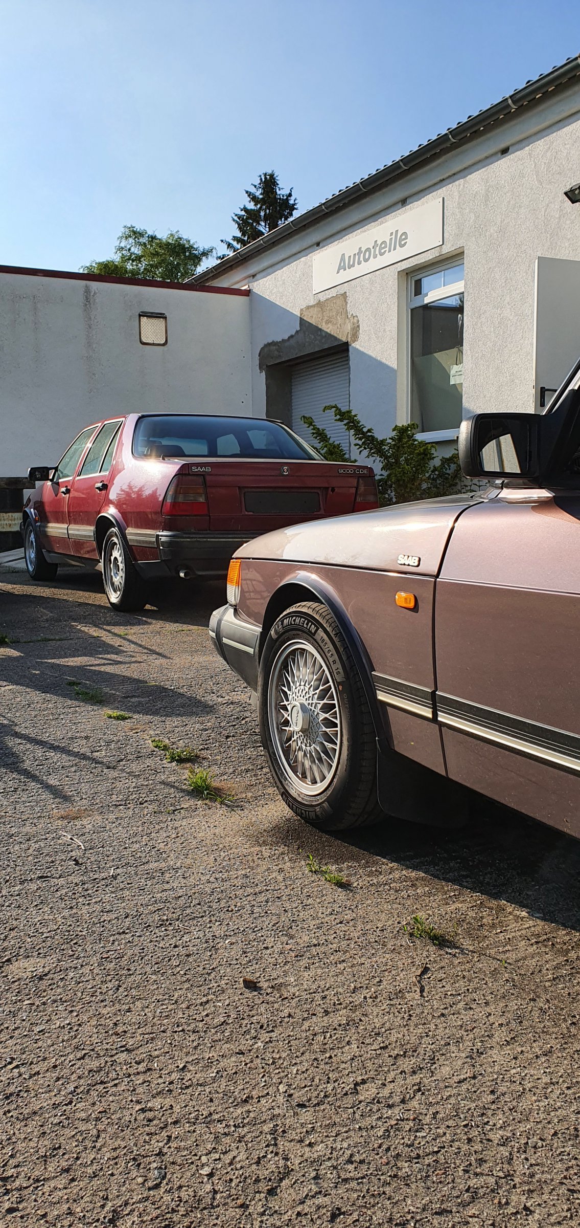

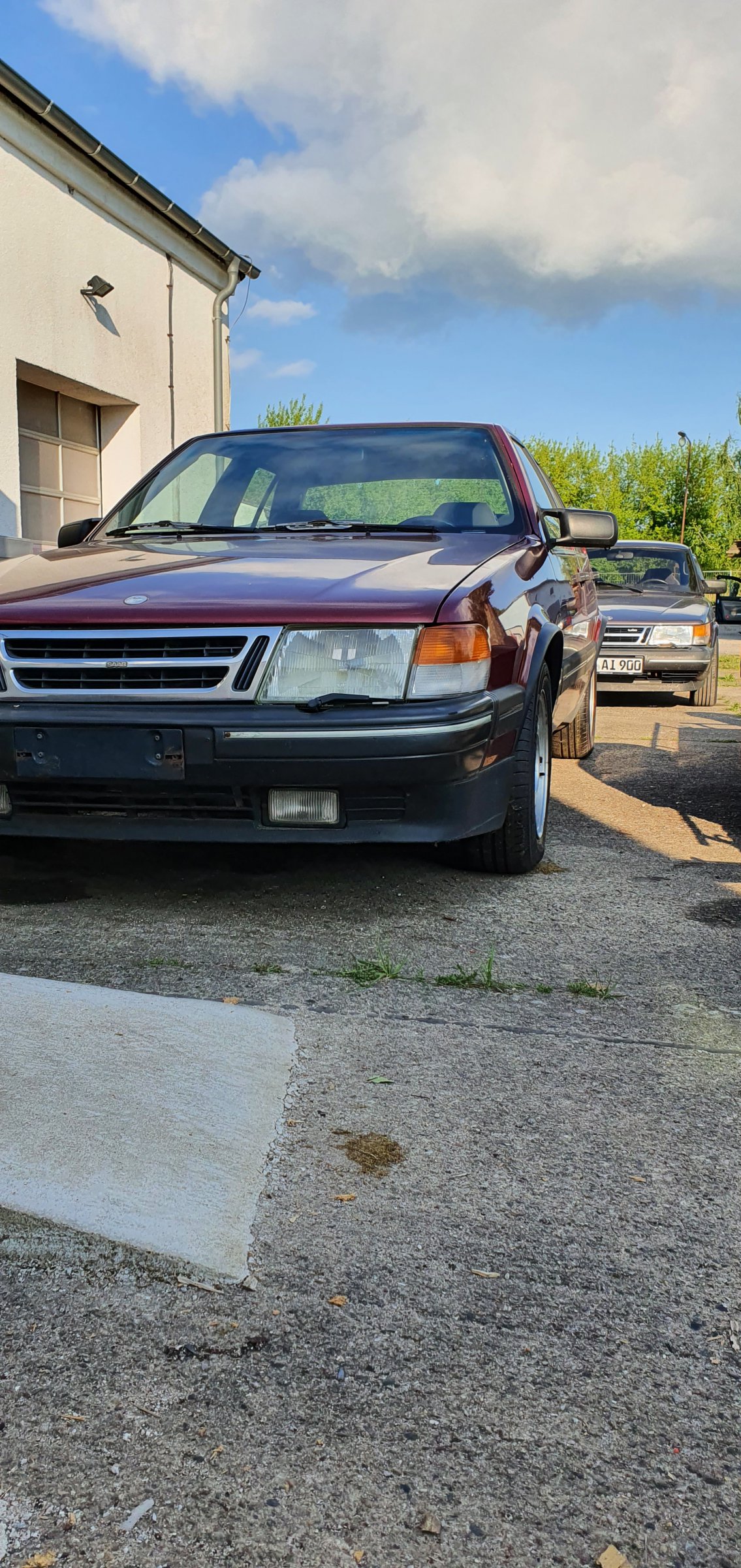

Es blieb noch Zeit für ein paar Fotos in der Abendsonne von zwei Autos mit schönen Lackfarben. 20210530_184441.thumb.jpg.857d724f1927eb09cae7a4b8903d4d76.jpg 20210530_184916.thumb.jpg.f815abd5524389751f98e11170ce29a8.jpg

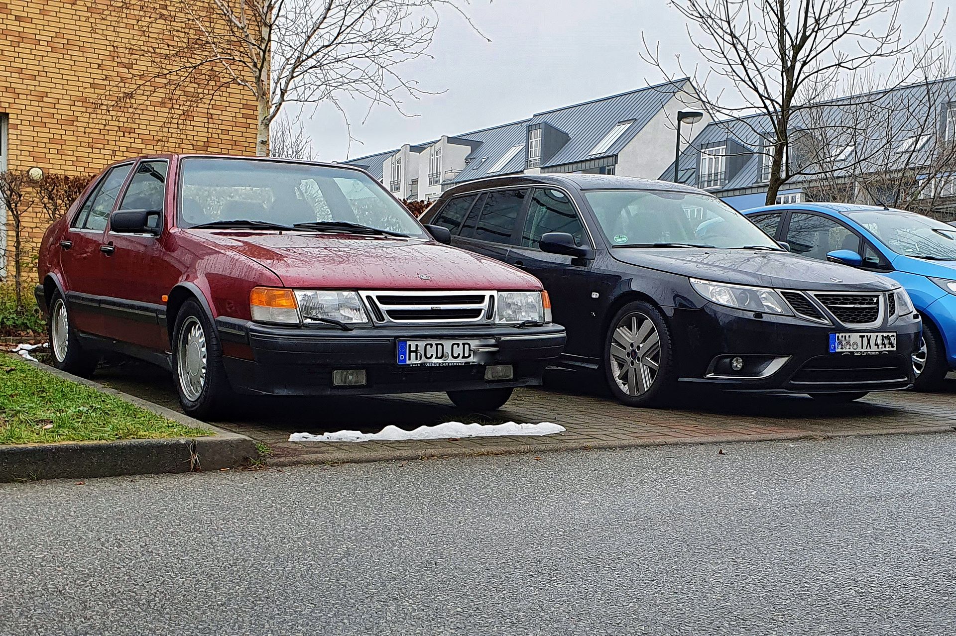

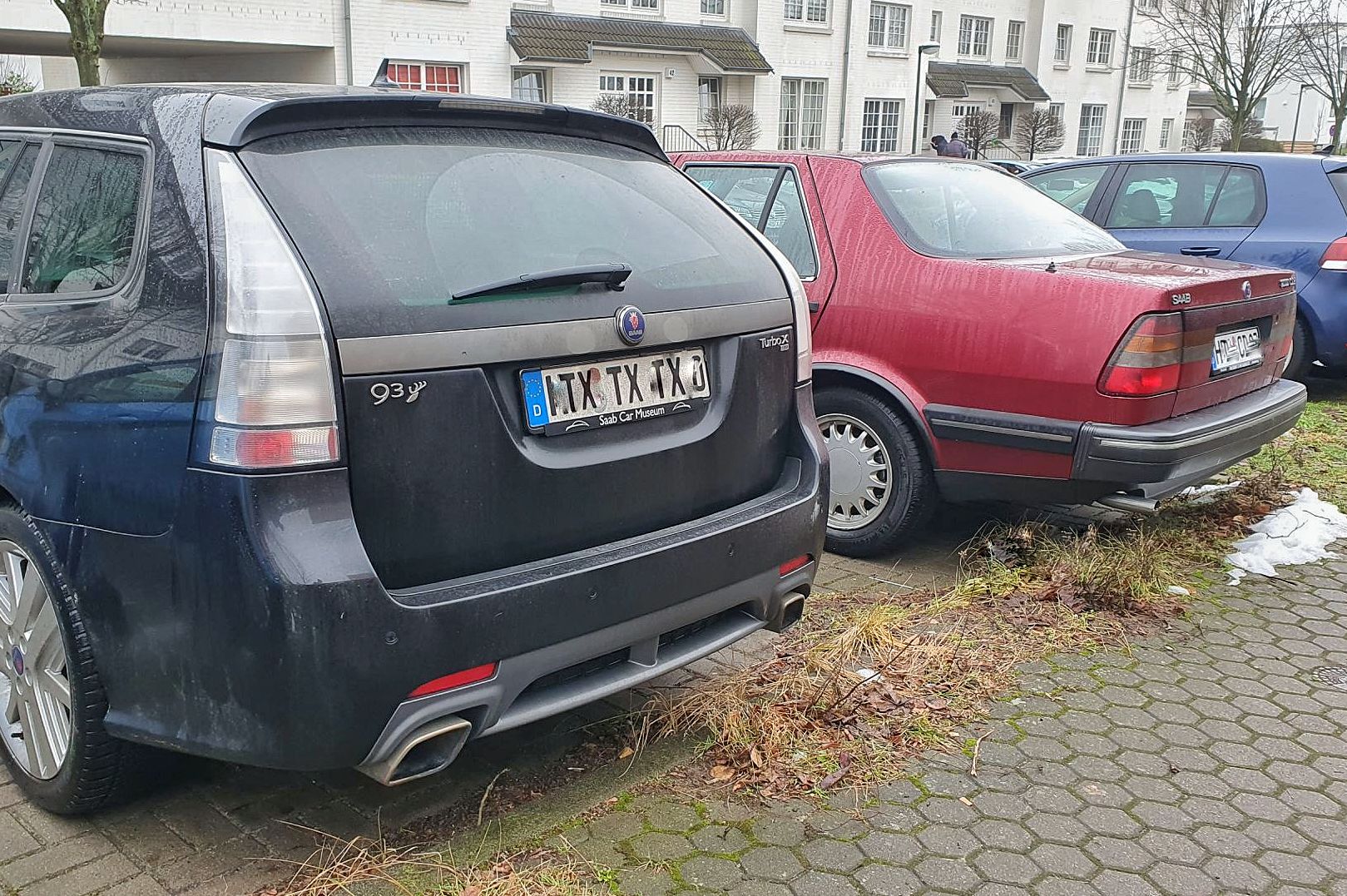

Heute war der große Tag. Das Aufbietungsverfahren ist wie geplant abgeschlossen und mein Vater hatte heute den Termin in der Zulassungsbehörde.
Das Auto ist nach 8 Jahren wieder angemeldet und legal auf der Straße unterwegs.
Mein Dad freut sich schon auf die erste Ausfahrt zur Arbeit.

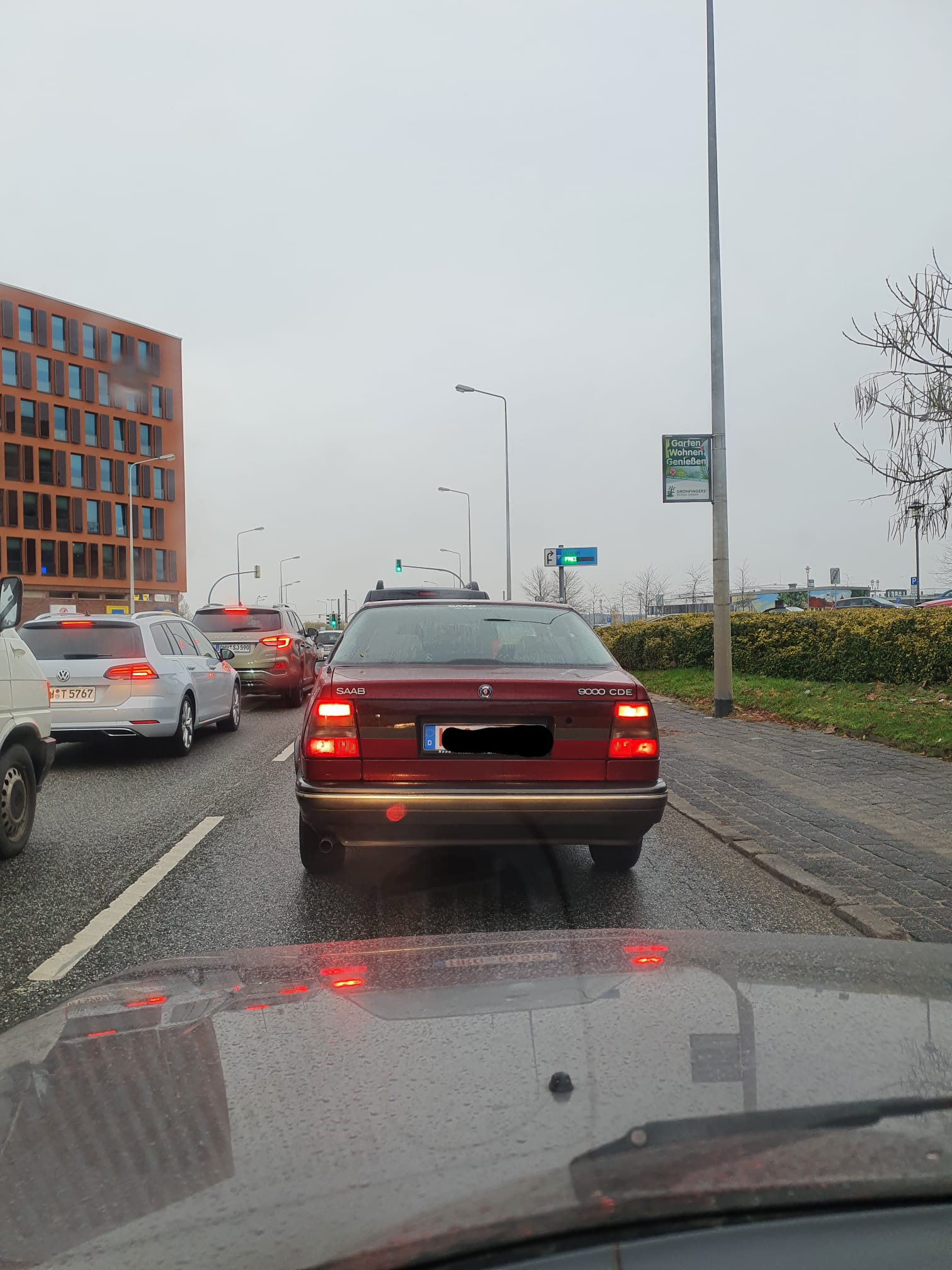

Mein Dad [mention=12065]Griffinero[/mention] ist mittlerweile öfter mit dem Auto zur Arbeit gefahren. Er hat Spaß an dem Auto.

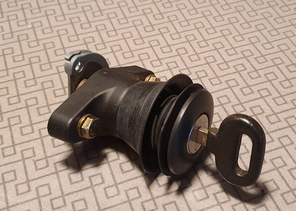

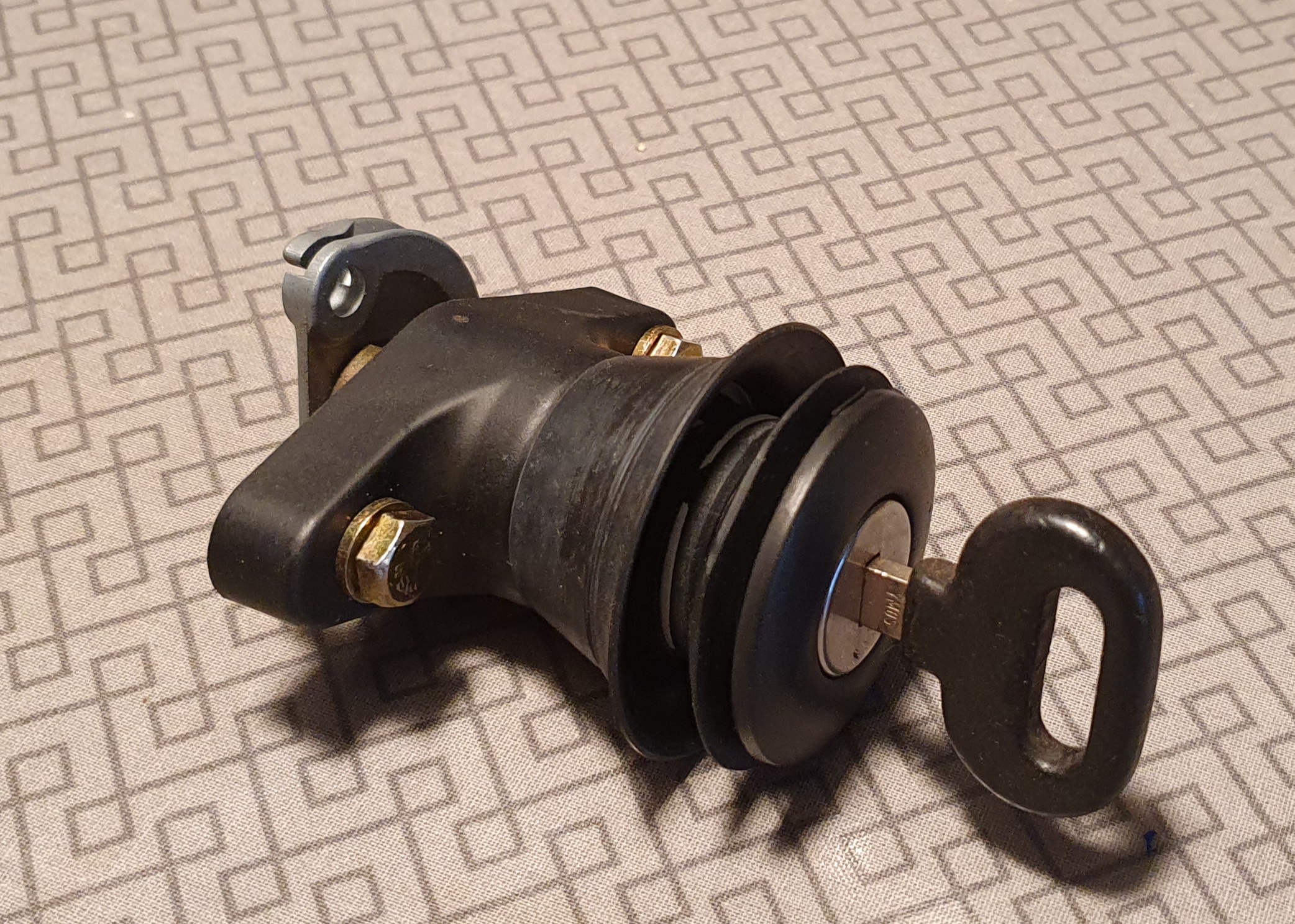

Leider hat DHL das mit dem Heckklappenschloss etwas verkackt. Es lag kein Abholzettel im Briefkasten, nachdem sie mich zu Hause nicht angetroffen haben, daher ging das Paket wieder an den Absender zurück, nachdem ich es nicht aus dem Postshop abgeholt habe. Mittlerweile ist es angekommen, liegt aber bei den Nachbarn.

Sind wieder zurück in Hamburg und das Heckklappenschloss musste direkt beim Nachbar abgeholt werden. Der Einbau erfolgt dann auch zeitnah. 20211231_132421.thumb.jpg.afbefefc2c57b46fbb79608b0772a94a.jpg
