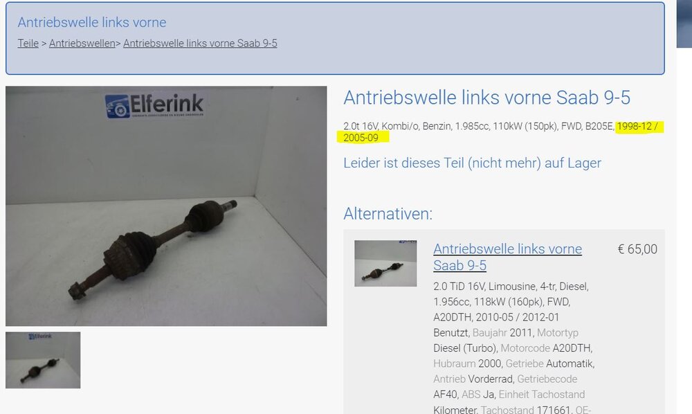

Bei Aero-World bieten die welche von 2004-10 an. :hmmmm:
Passen die dann doch? Einfach anrufen und nachfragen wollte ich dann doch nicht, weil ich keine Ahnnung habe wie kompetent die sind.
Ob die passen kann ich jetzt nicht genau sagen. Aber wenn Aero-World das so schreibt, wird das stimmen!

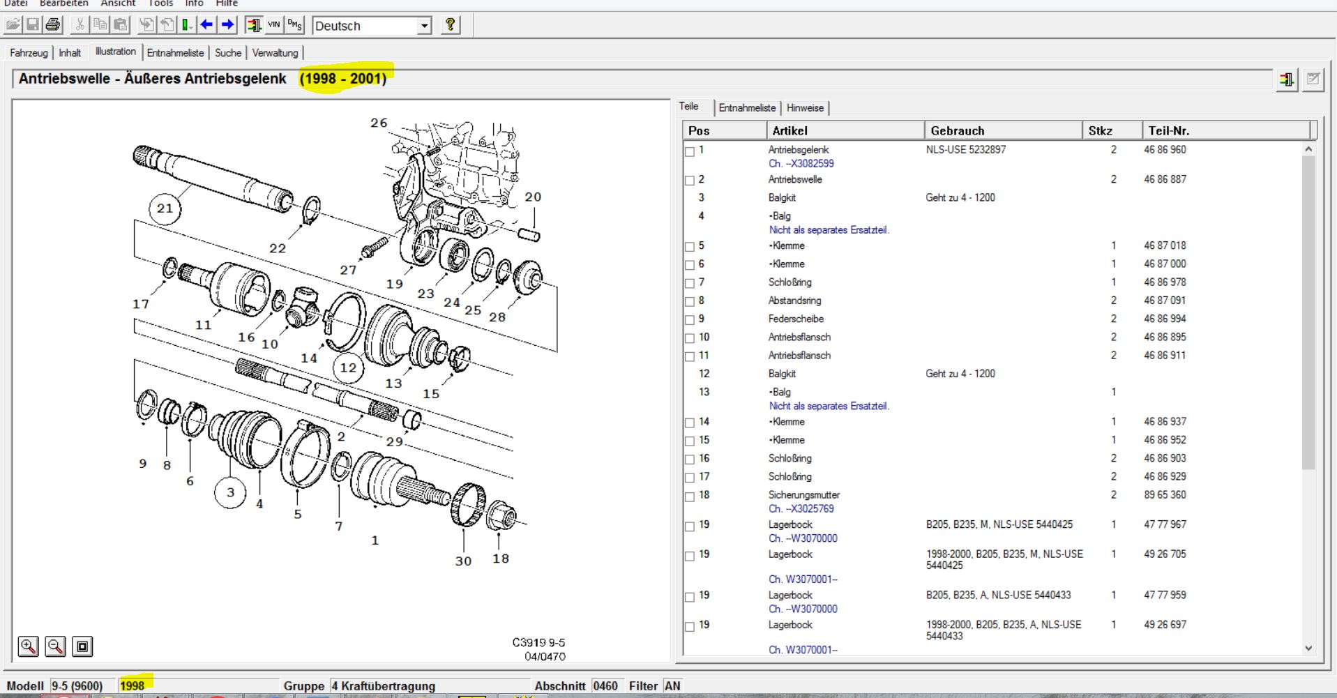

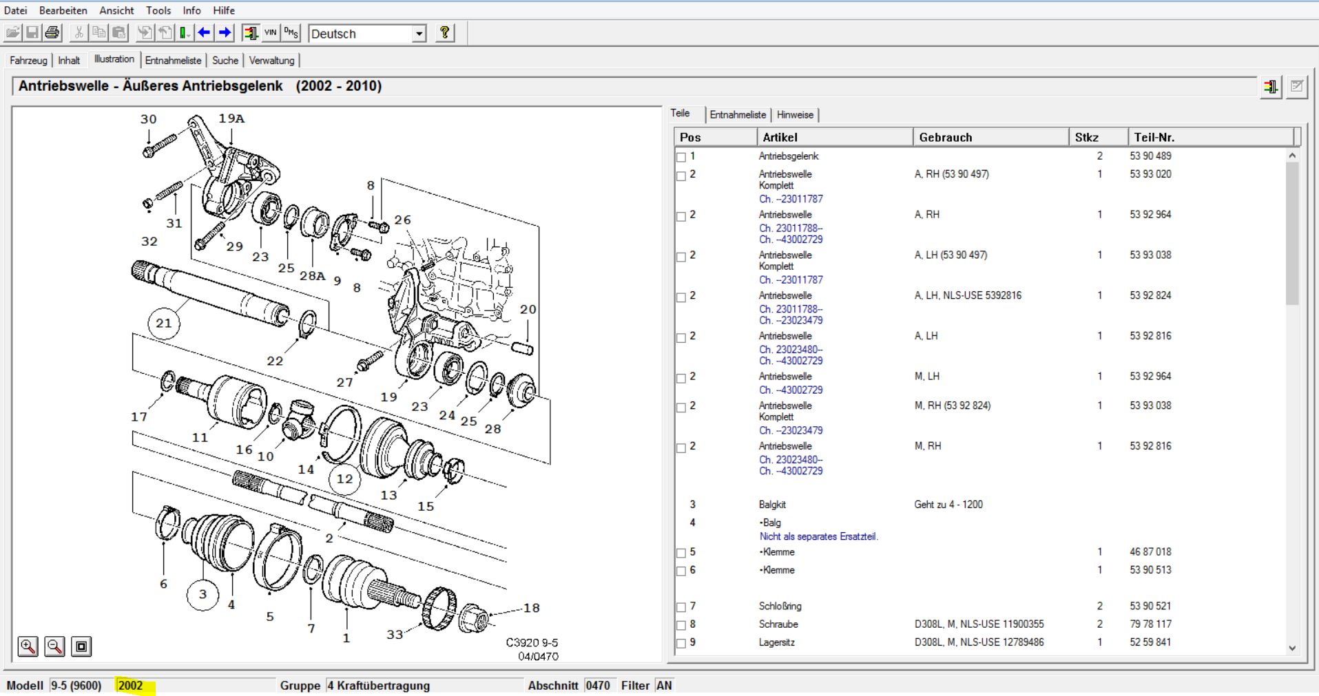

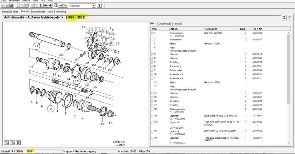

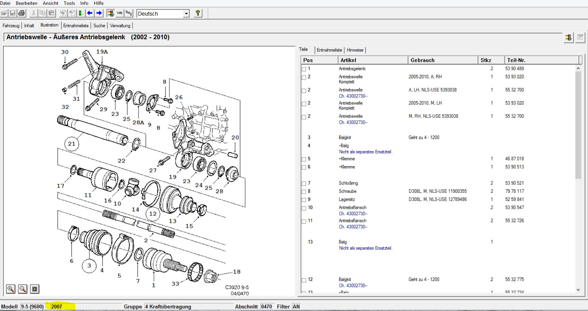

Lt EPC sind die von 2002 bis 2010 identisch.
hab mal hier nen EPC Ausdruck von 2007 und 2002.
Mitunter wurde vielleicht irgend ein Ring oder ne Muffe über die Jahre verbessert.
Die ersten 89-2001er Wellen haben allerdings eine andere Teilenummer.
epc1.thumb.JPG.99fd36d4f8c6f974868ecc1160c00ca1.JPG epc2.thumb.JPG.2fe1c6f32ff5083e67e14567f2497525.JPG epc3.thumb.JPG.05ca58796fff48b45e9e9f68916fd156.JPG

Meiner ist MY01. Genau im Wechsel des ganzen Krempels. Motor schon mit 185PS, Getriebe auch die neuere Bauart, aber die Achsschenkel wie die ersten Modelle. Also dann wahrscheinlich die alte Ausführung der Welle. Oder zumindest das äußere Gelenk.
Habe den Eindruck, dass das innere Gelenk (#11) gleich zu sein scheint. Neuere Welle und das äußere Gelenk ((#1) umbauen? Kaputt ist ja das innere.
ich vermute vielmehr, dass die Teile (so wie viele andere oftmals auch) einfach umgeschlüsselt wurden.
Warum sollte man was an der Antriebswelle ändern? Im Grunde sehe ich nur eine Veränderung der Abstandsringe am Gummibalg (Position 8,9)
Aber grundsätzlich scheinen die gleich zu sein.

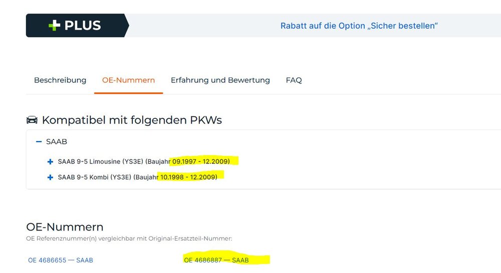

Und wenn man die Teilenummer bei Google eingibt, gibt es so einige Anbieter die sagen: passt von 98 bis 2005, bzw 2009.
Ich würde mir so eine Welle holen.
Zumindest was die Angaben bei Autodoc & Co angeht, sollte man darauf absolut nix geben! Die listen auch Traggelenke quer durche die Modelljahre als passend auf - egal, ob die Pins 18 oder 20 mm haben... :eek:
