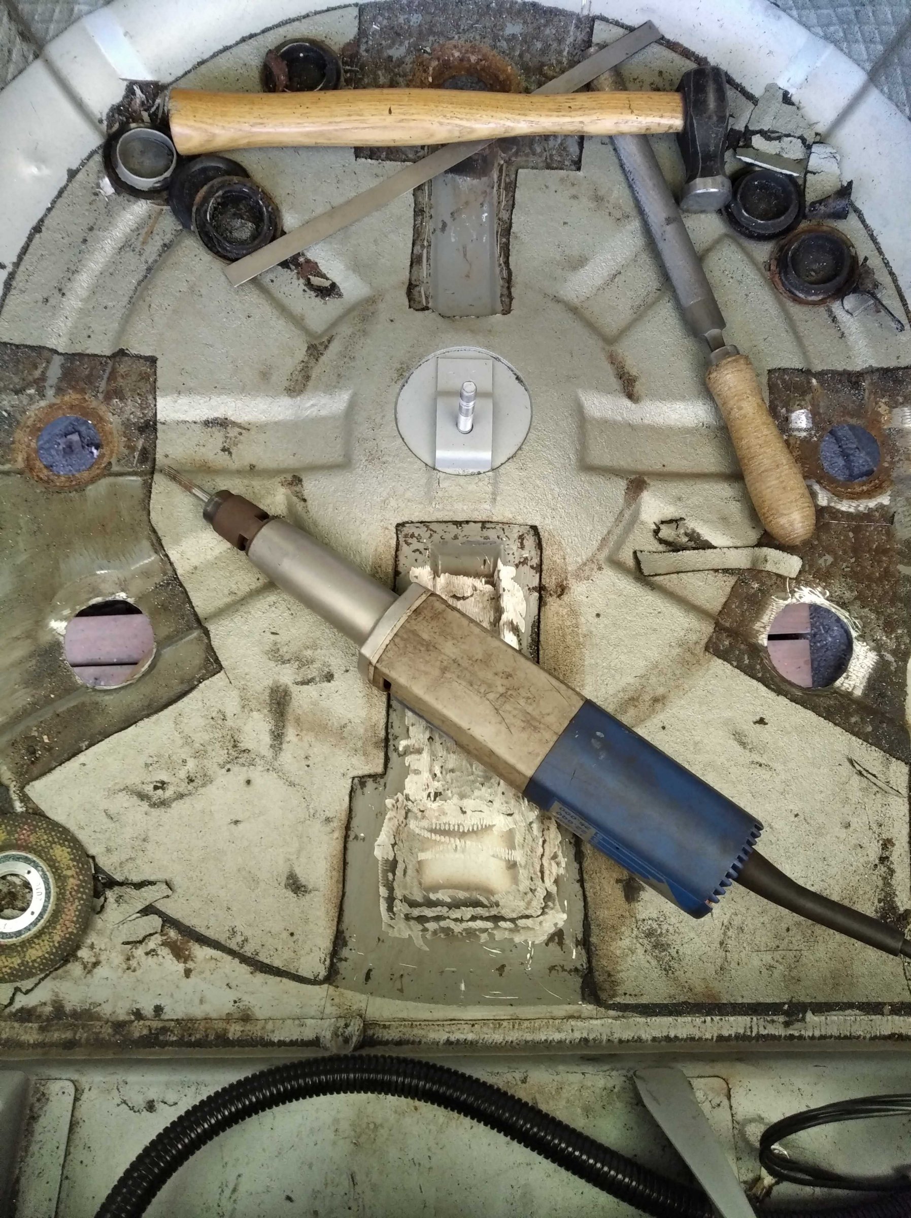

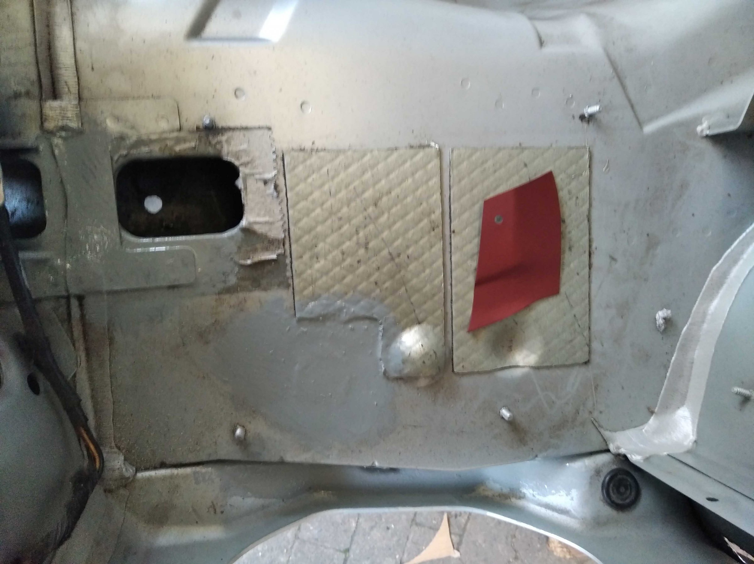

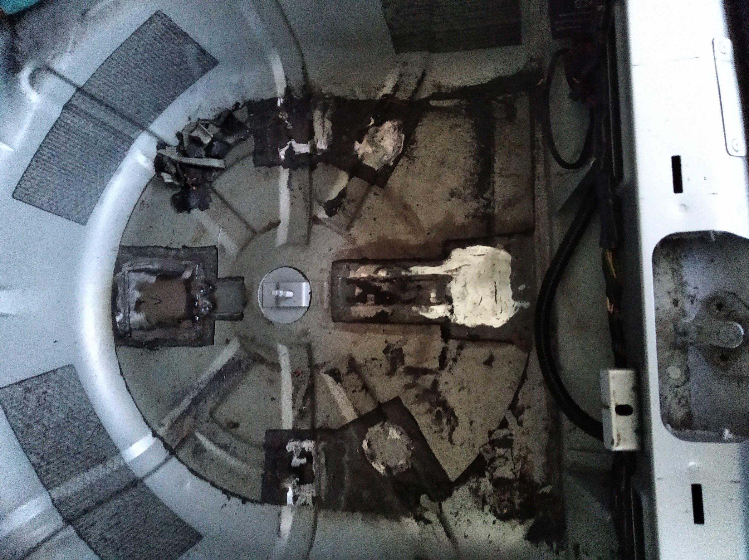

Alle Stopfen der Reserveradmulde sind passé!
Das Konzept war, je nach Lage etwas unterschiedlich. Den Stopfen ganz hinten habe ich mit einen flachen Blech ersetzt. Die Sicke davor war rostig und mit einem Blechstreifen repariert. Dazu diese aber nach oben gezogen um sie an das flache Blech anzubinden.
Die beiden Löcher etwas weiter vorne einfach mit einem Fräder größer gemacht und mit einem angepassten Deckel verschlossen.
Die darüber liegenden waren etwas aufwendiger:
Andere Seite auch:
Wobei die Rundung samt Stopfen durch eine gerade Sicke ersetzt wurden.
Der vordere wurde genauso wie der Hintere bearbeitet, nur mit dem Unterschied, dass dieser noch mehr Rost hatte und das Blech dementsprechend größer ausfiel...
Morgen endgültig Schleifen (was 'ne Sauerei) und Farbe darauf.

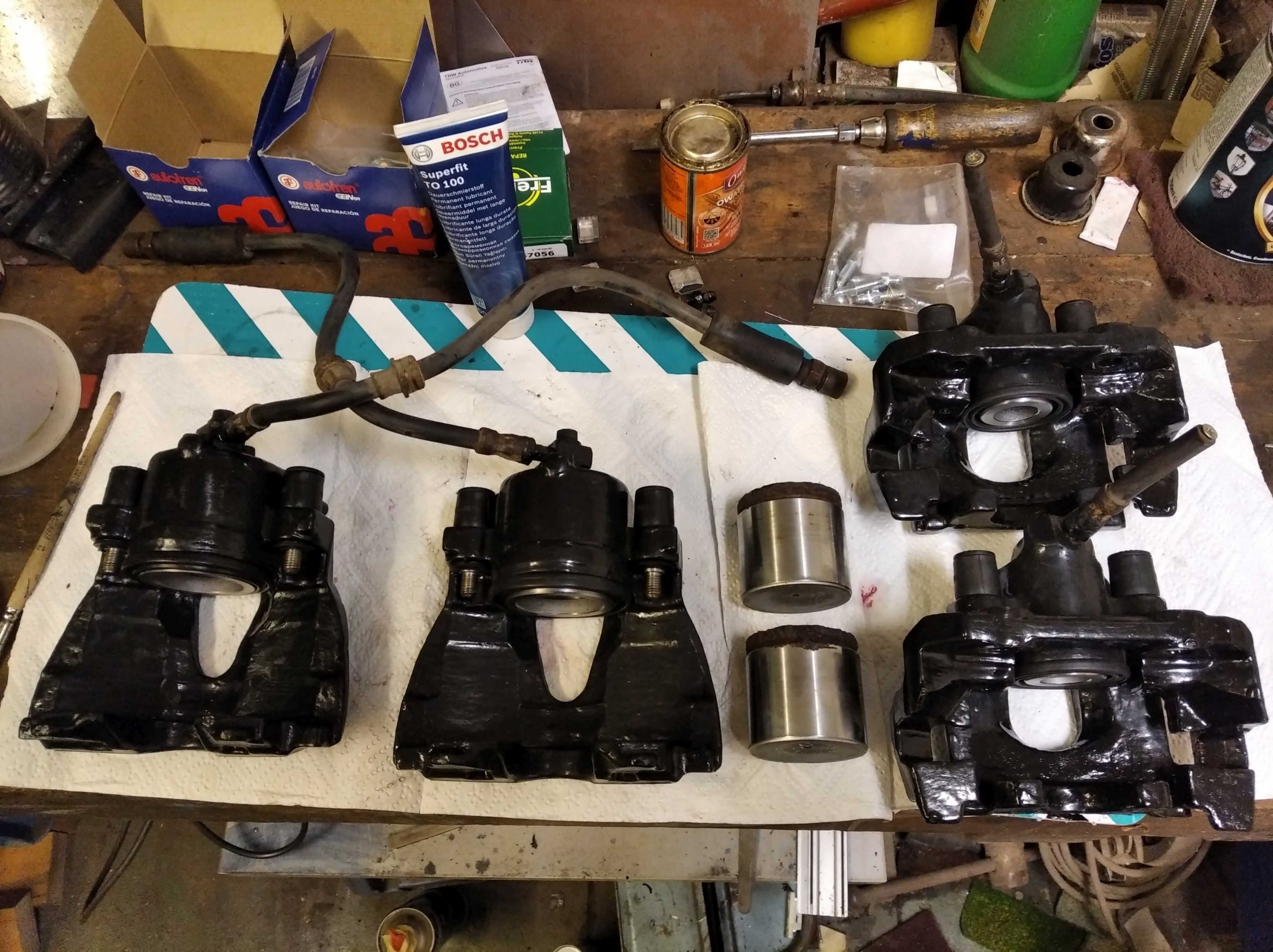

Was micht etwas erschreckt hat, waren die Unterschiede zwischen den Scheiben für den 9-5 und den T4. Die für den Bus sind ja geradezu niedlich dagegen. Aber der Bock wiegt leer schon etwa 300kg mehr und bei voller Zuladung reden wir escht nicht mehr darüber. Wer über die 9-5 Bremsen meckert, ist noch keinen VW T4 gefahren...
Apropos Bremsen: In den Packeten war auch eine Staubschutzmanschette für die vorderen Sättel, weil ich eine bei der Montage kaputt gemacht habe. Schief angesetzt und den Zylinder hineingedrückt...

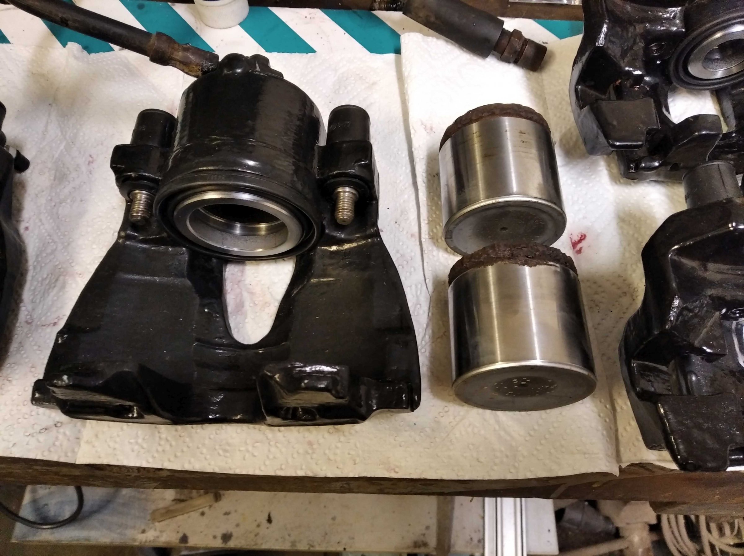

Hatte ja schon weiter vorne beschrieben wie man Manschette und Zylider montiert bekommt. Ist vorne auch nicht anders. Einen Tipp hätte ich noch: Setzt den Zylinder ohne Manschette aber mit Dichtring einmal ein (gut schmieren) und drückt ihn vorsichtig mit Druckluft wieder hinaus. Der Dichtring setzt sich dann engültig in die Nut und man kann den Zylinder samt Manschette leichter montieren.
Das ganze sieht jetzt so aus:
Die Kolben waren auch angegrifen:
Die Kits von "Autofren" kann ich eigentlich nur empfehlen. Alles drin und funzt gut. Hatte das vor ein paar Jahren mit den Sätteln meines BMW auch so gemacht und da gibt es keinerlei Anlass zur Klage. :top:

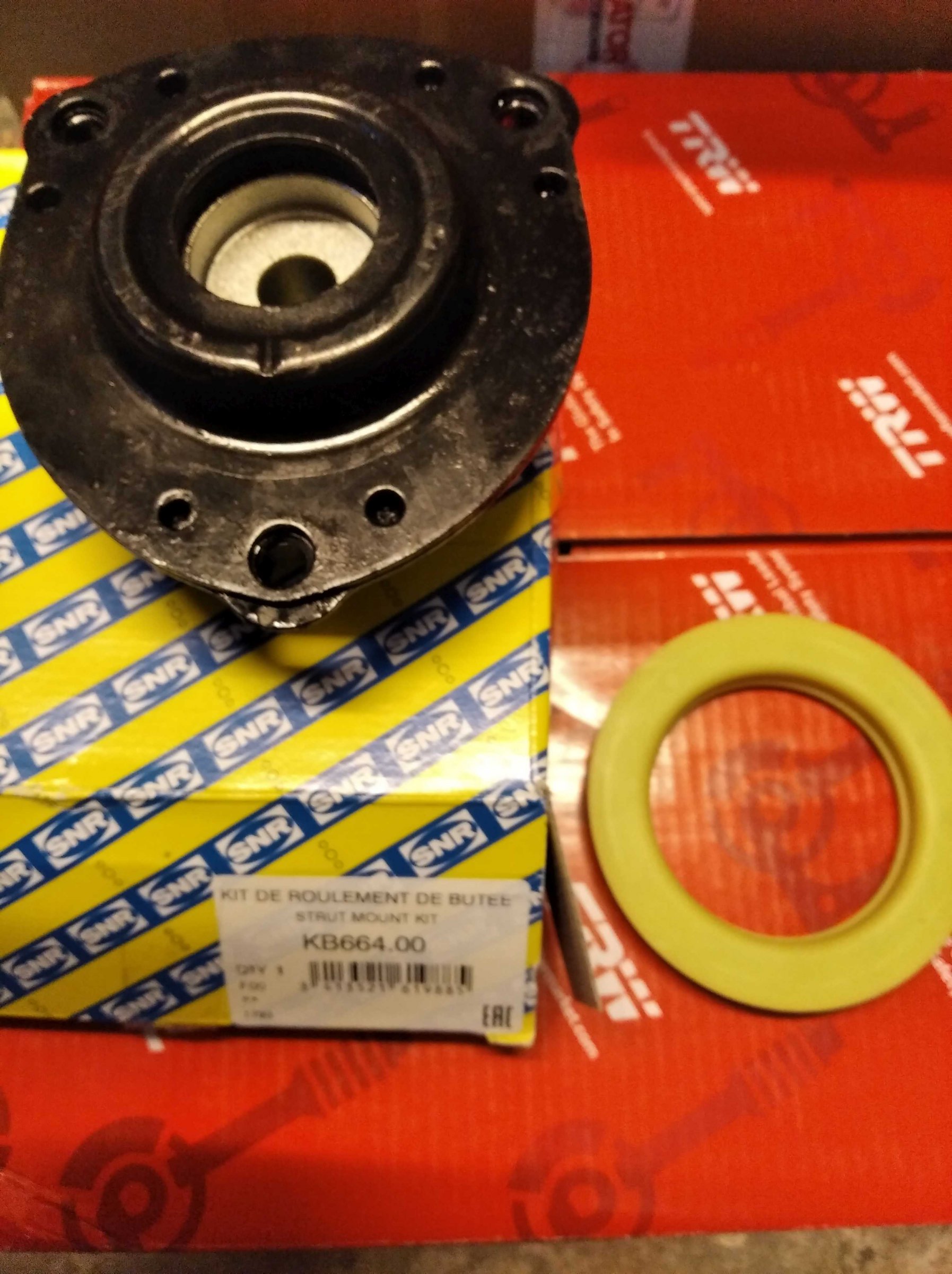

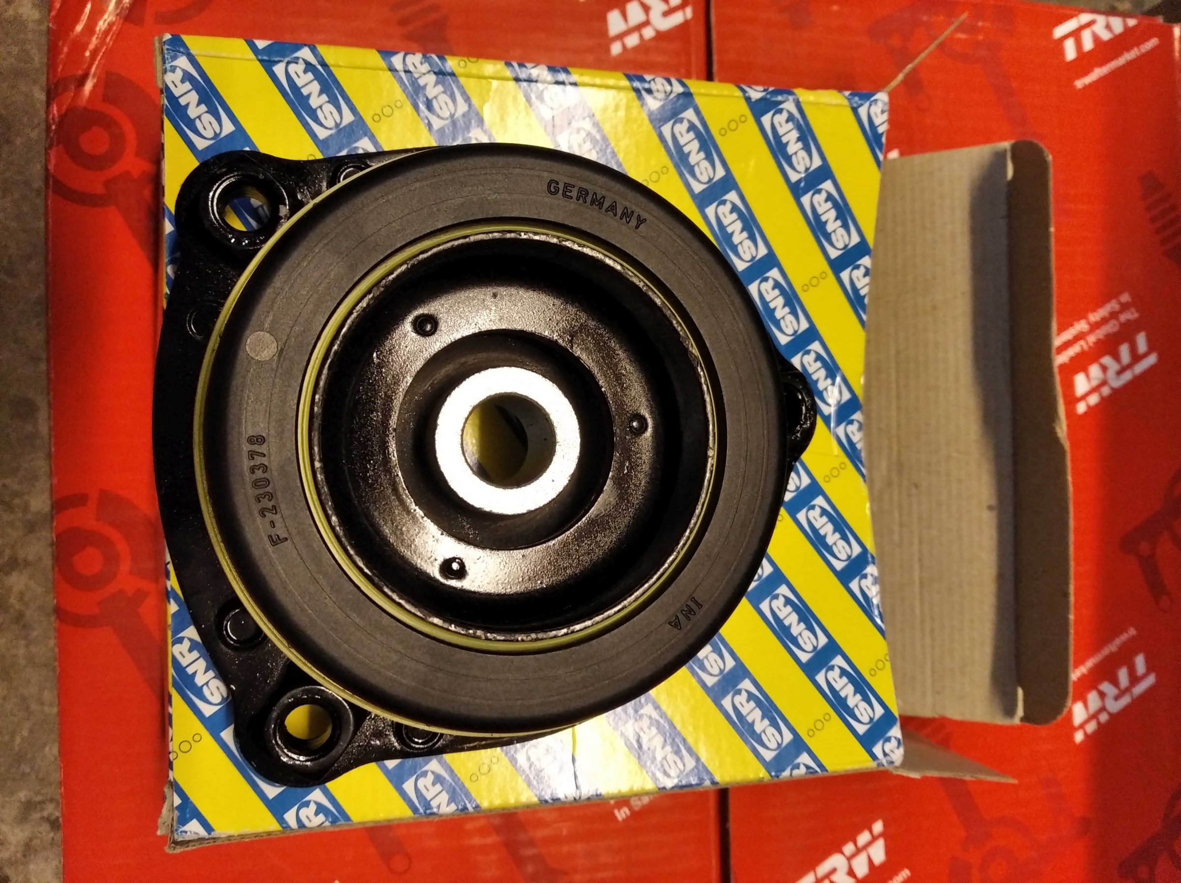

Was noch mitkam ware u.a. die Domlager. Die von "KYB" wurden hier im Forum ja schon diskutiert. Habe deshalb "SNR" geordert:
Die Lackierung ist etwas grob aber auch dick ausgefallen. Ansonsten scheint das recht ordentlich gemacht zu sein. Positiv fiel das noch auf:
Weiß nicht, ob man das lesen kann, aber die Lager sind von INA. Normalerweise nichts Verkehrtes und "Made in Germany" steht auch noch drauf.
Wird noch etwas dauern, bis ich dazu komme die einzubauen und zu testen. Werde aber berichten.

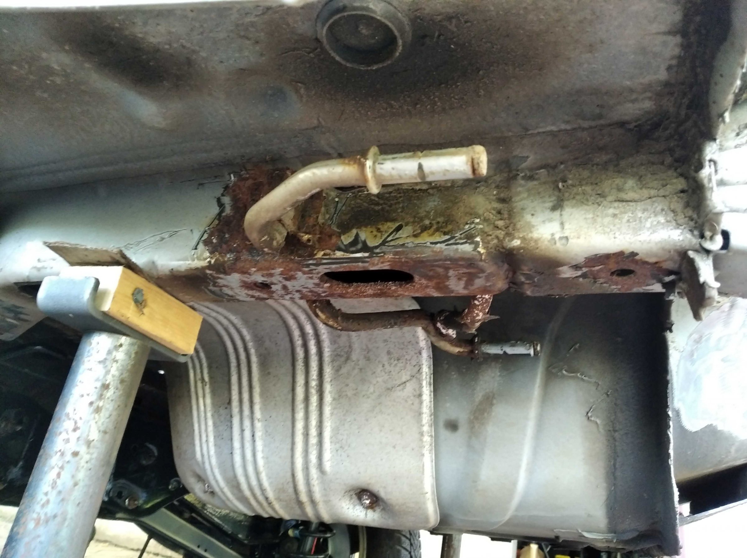

Erste Baustelle war das hier:
Auch die Bolzen des Hitzesschutzes waren in Arbeit. Dazu aber andermal was.
Auf der andern Seite noch knuspriger:

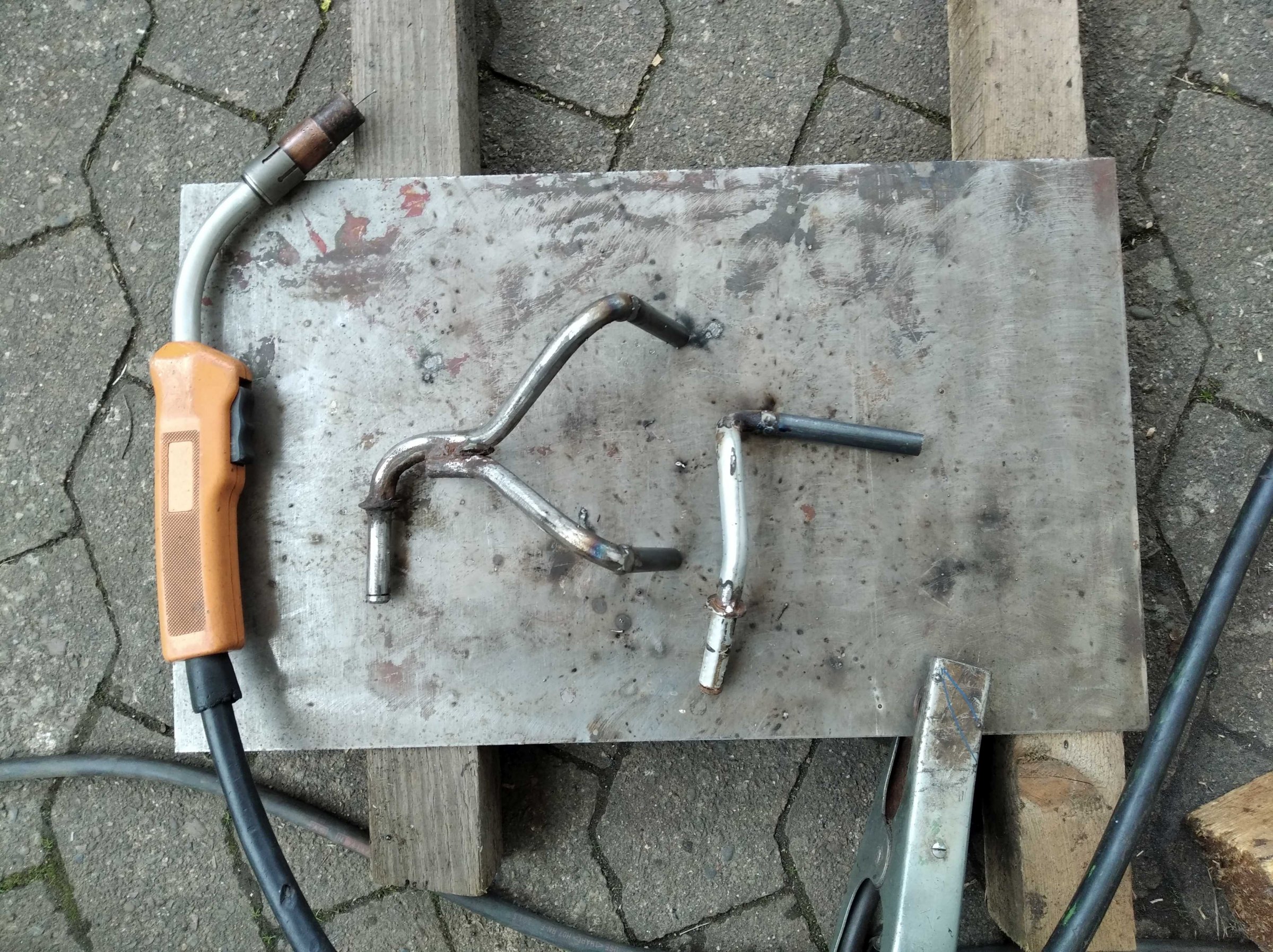

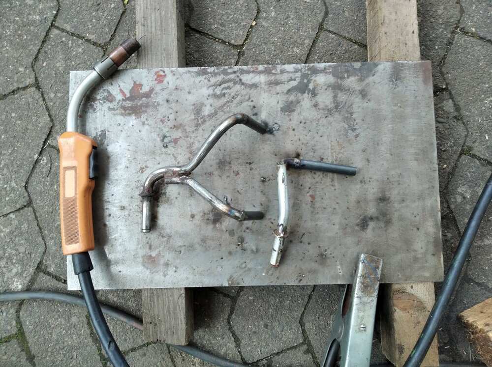

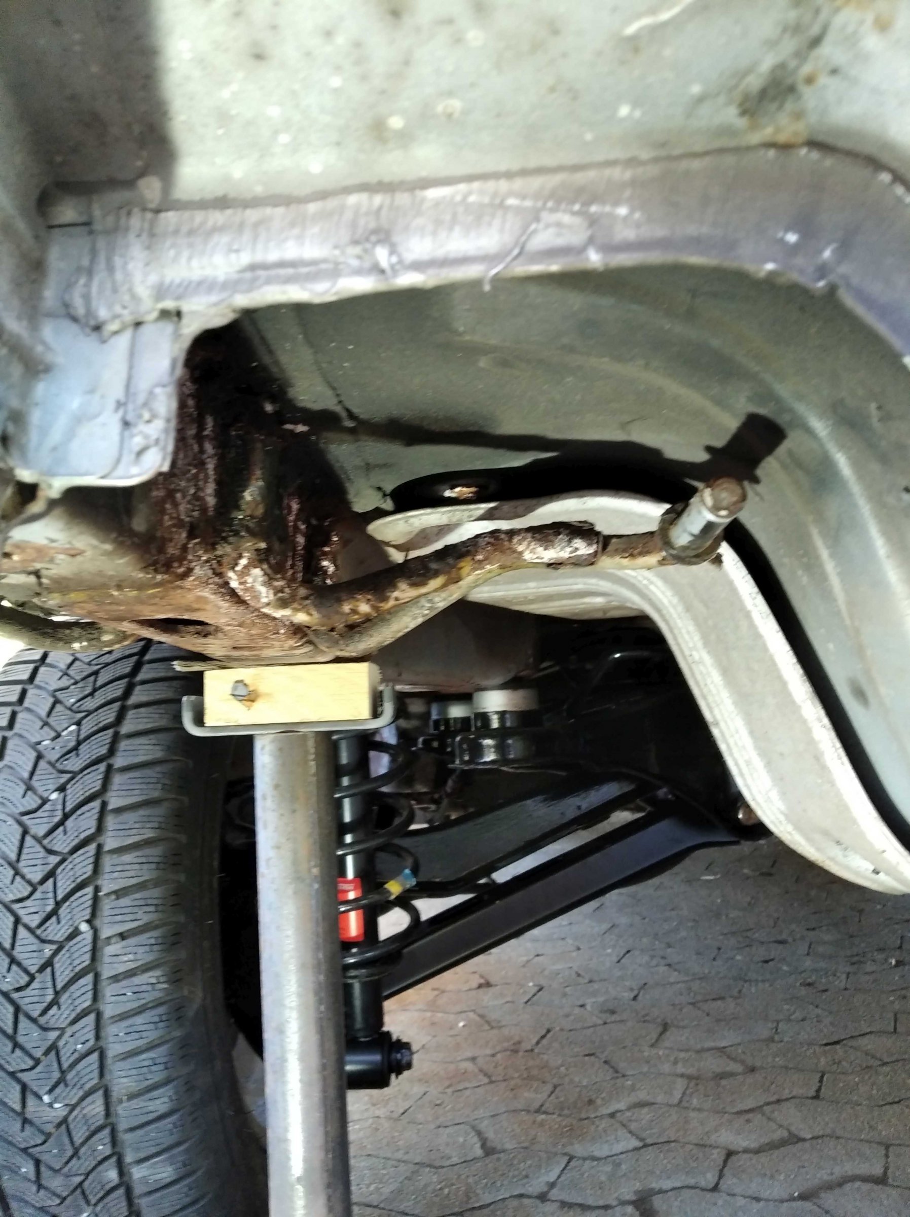

Das Rundmaterial der (Auspuff-) Halter ist in eine U-förmige Lasche geschweißt und diese dann an das Blech des Längsträgers. Suboptimal :mad:
Also hab' ich zuerst die Halter abgeschnitten und dann mühevoll die Reste der Bleche vom Längsträger "abgeschrubbelt".
Die Halter habe ich dann mit 12mm Rundstahl wieder "verlängert":
Länger als nötig, kürzer geht aber bekanntermaßen schnell :rolleyes:. Ist absichtlich "Fleisch dran" zum Anpassen.
Muss mal sehen, ob ich die ein paar Milimeter höher setzte. Das Endrohr fand ich schon immer grenzwertig tief. Kann aber auch mit 20 Jahre alten Gummis zu tun haben. Angeschweißt werden die dann direkt ohne die Bleche. Ergibt weniger Angriffspunkte für den Gammel...

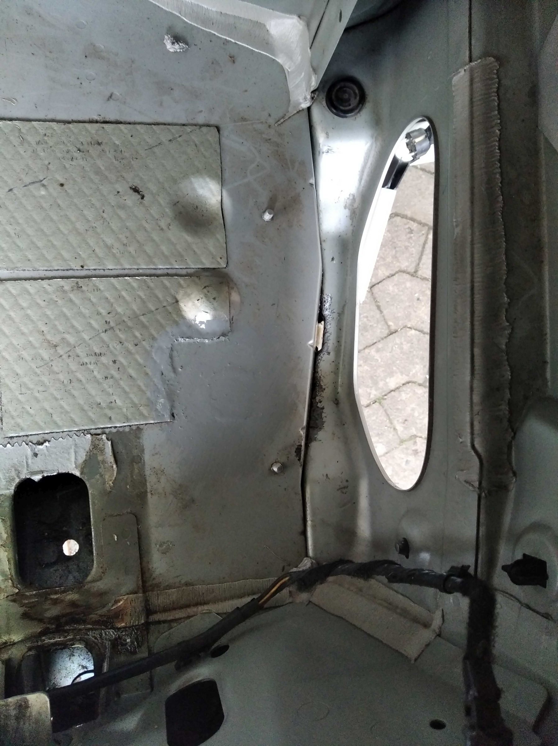

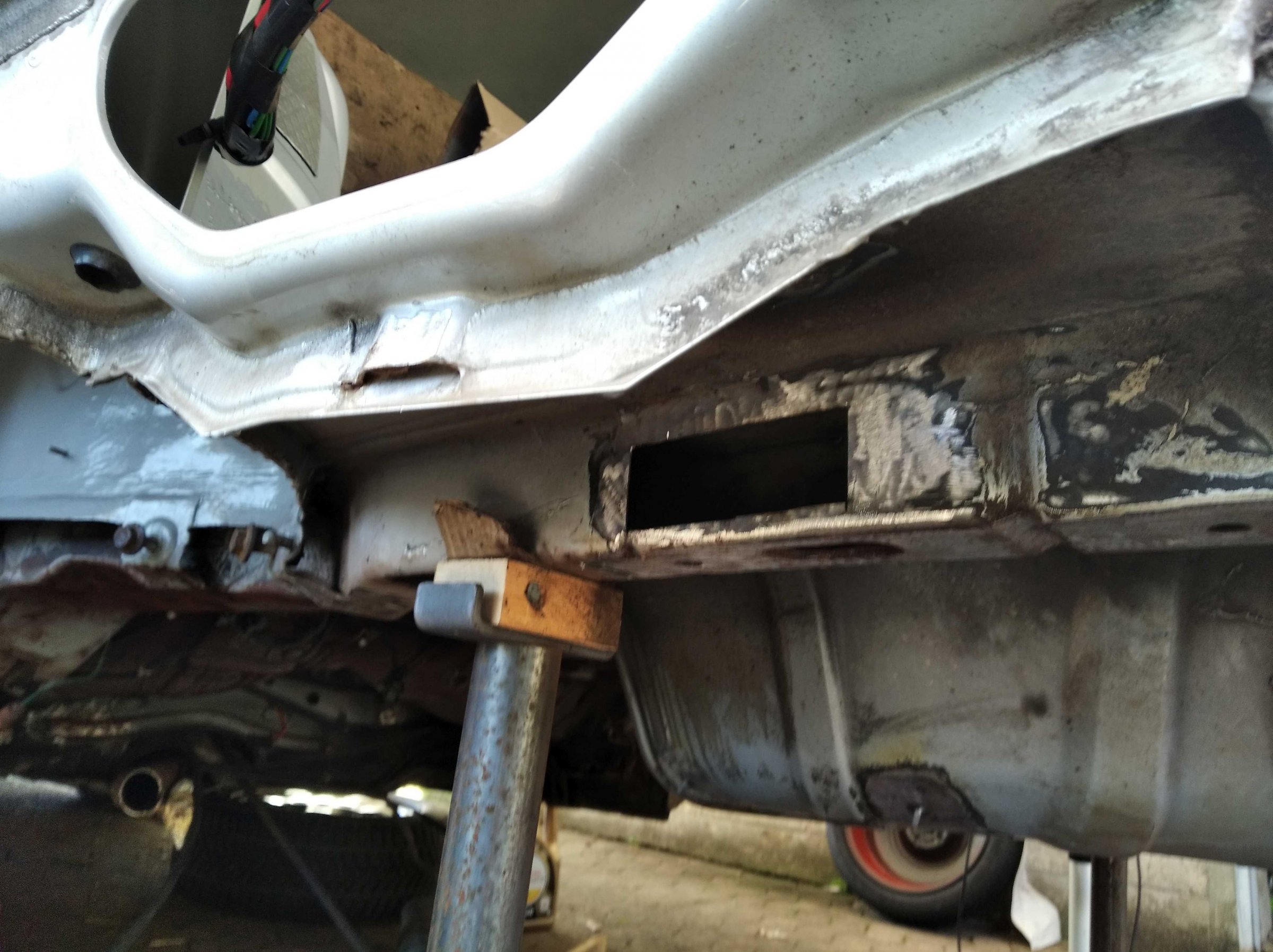

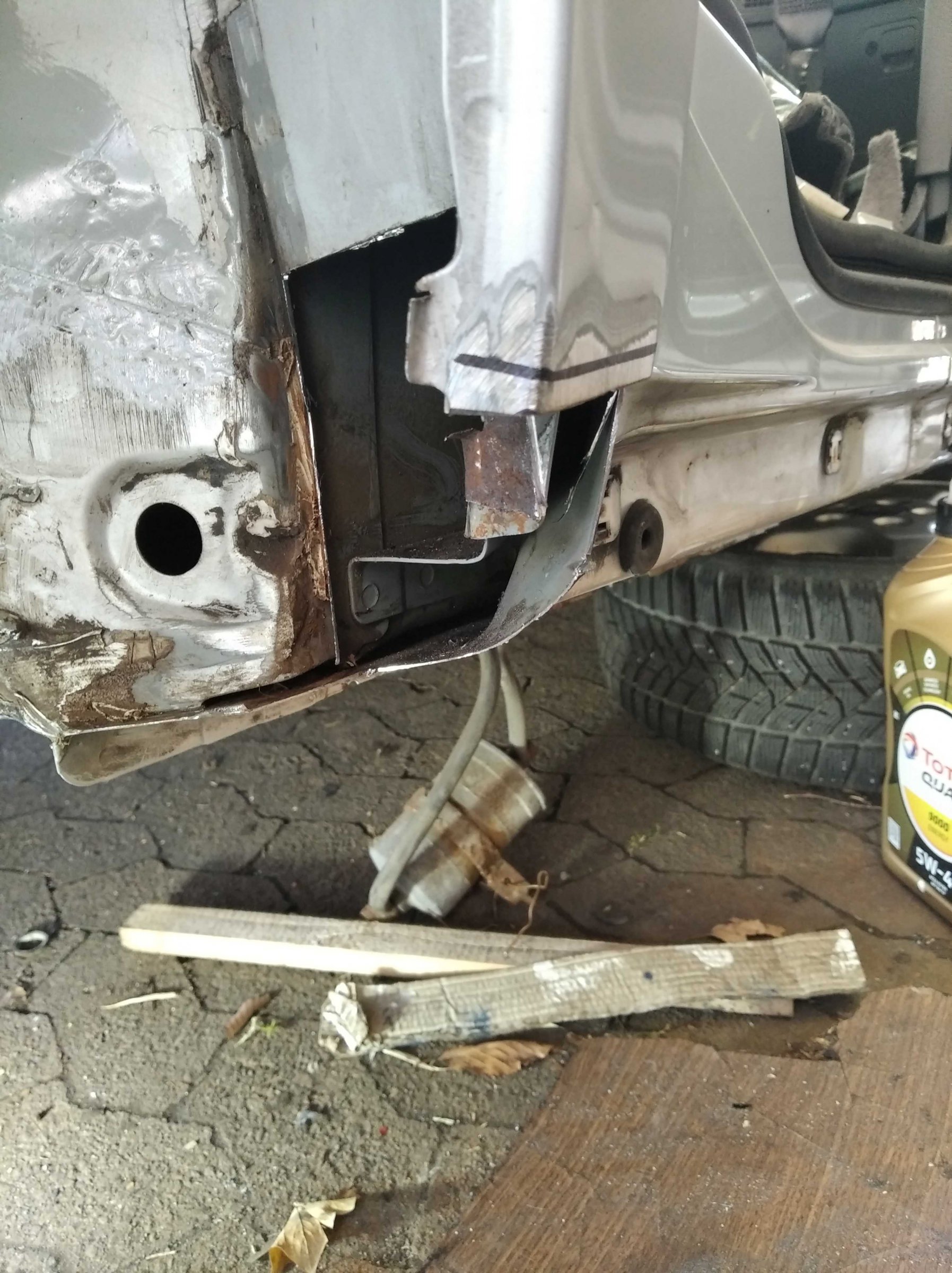

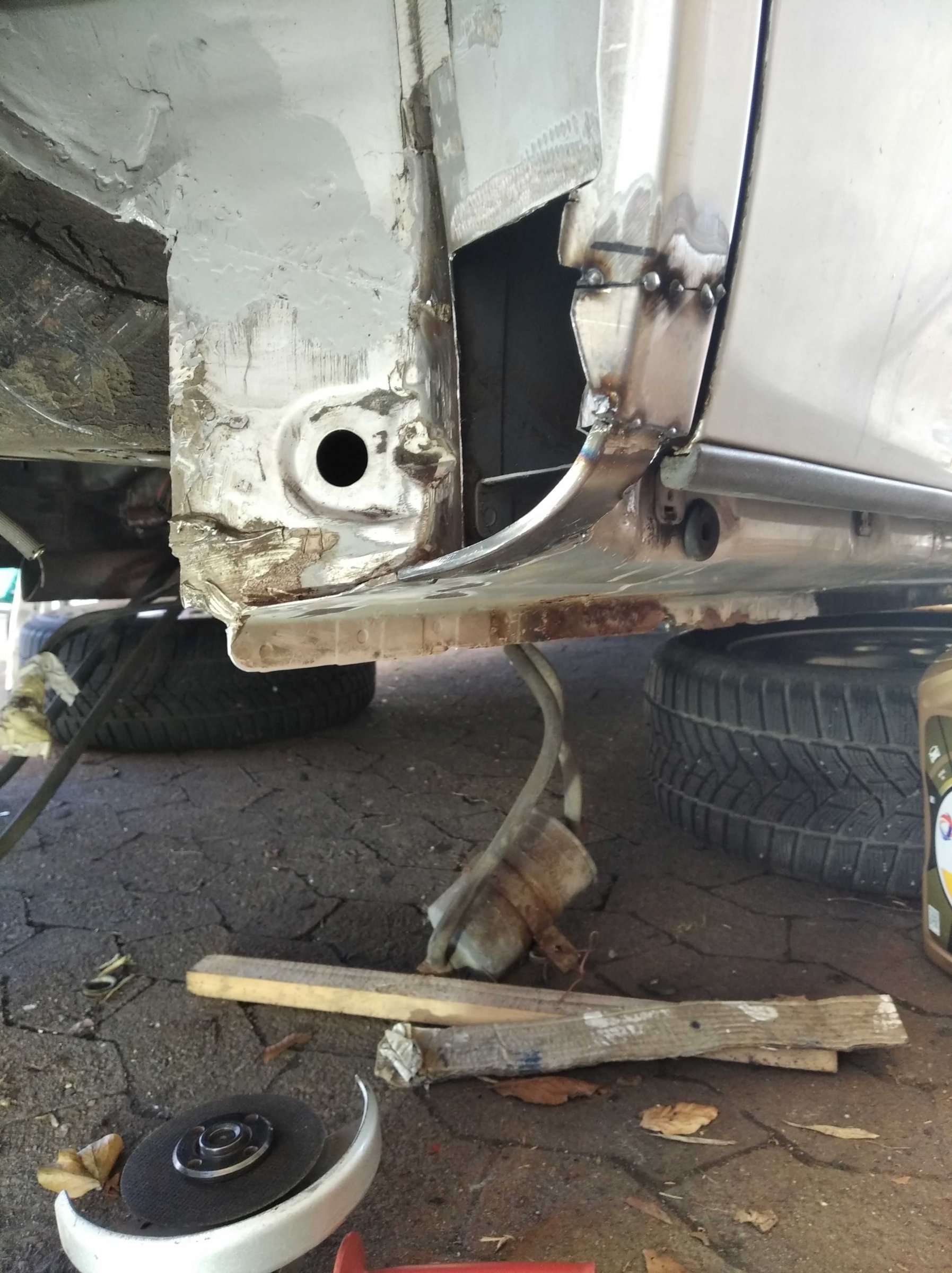

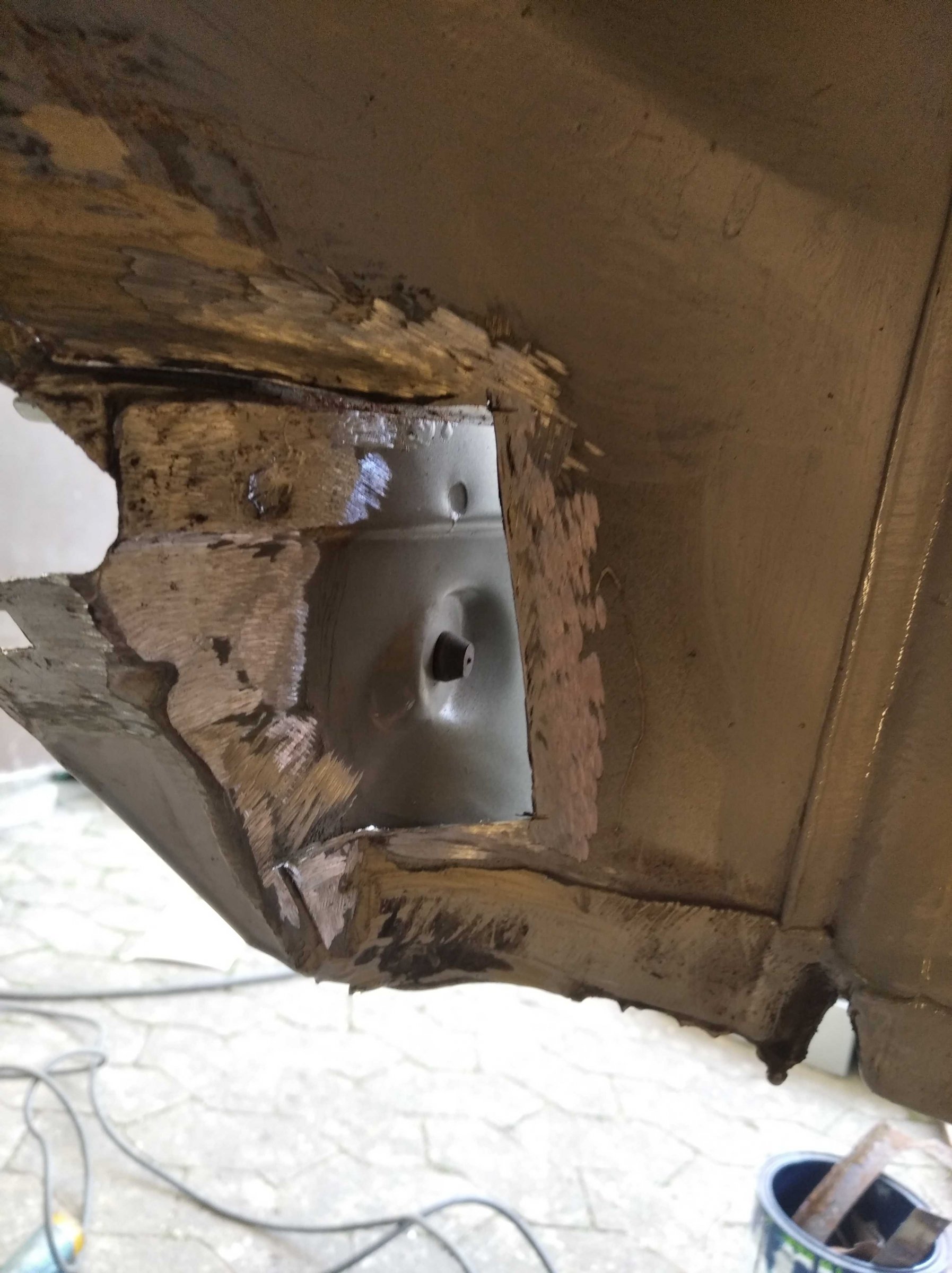

Weiter ging es nach ausbau der Entlüftungsklappen:
Die Leiste(n) die die Stoßstange halten waren nur an einem Schweißunkt und dort wo das Plastik aufliegt angerostet. Beide Seiten fast identisch! Saubergemacht und Owatrol 'drauf. Dürfte nix mehr passieren.
Der Ablauf unten im Bild war da schon blöder. Außen war das noch kein Ding, aber von innen mit einer Schlüsselfeile und einem Drehmel saubergepopelt...

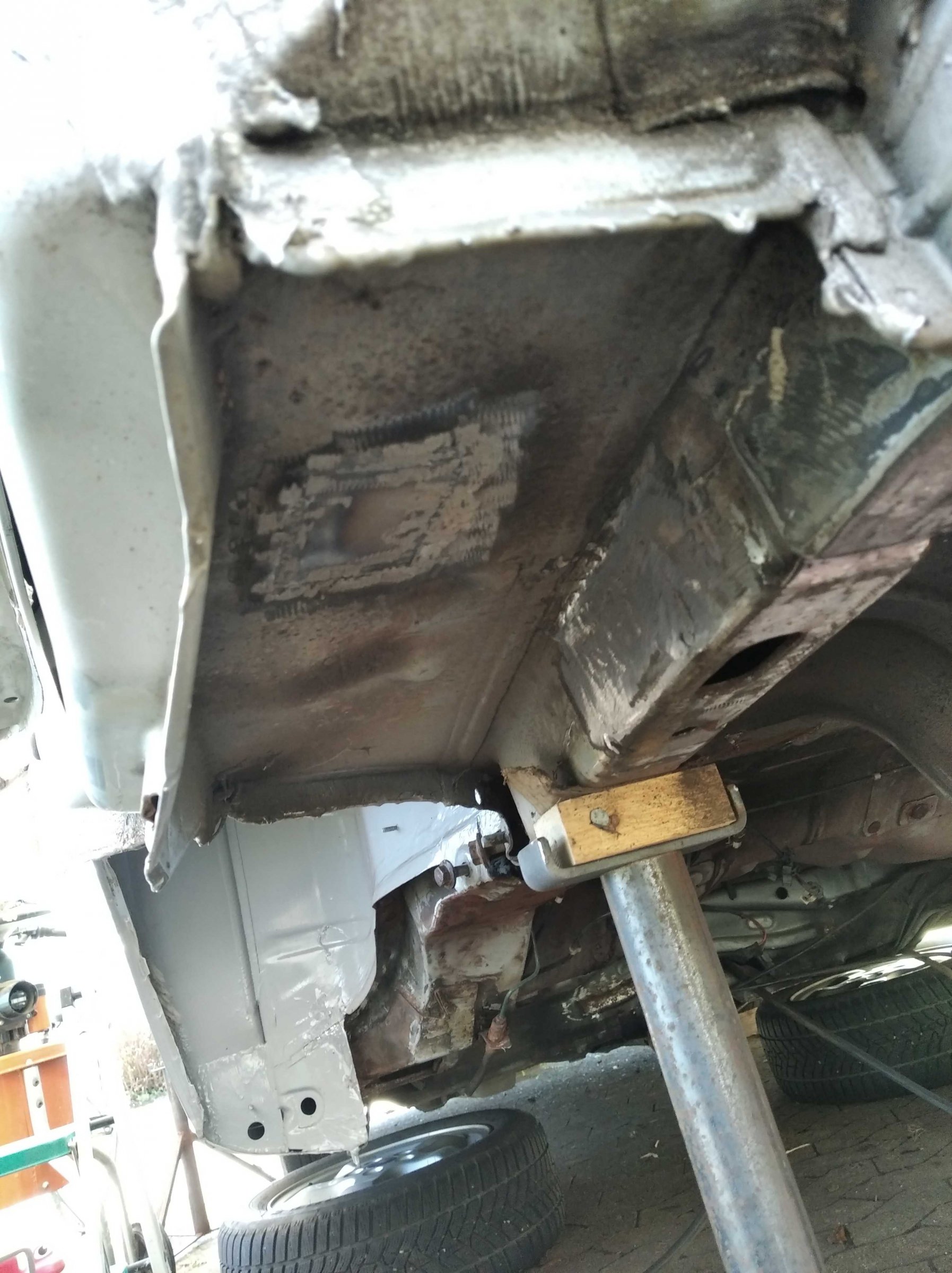

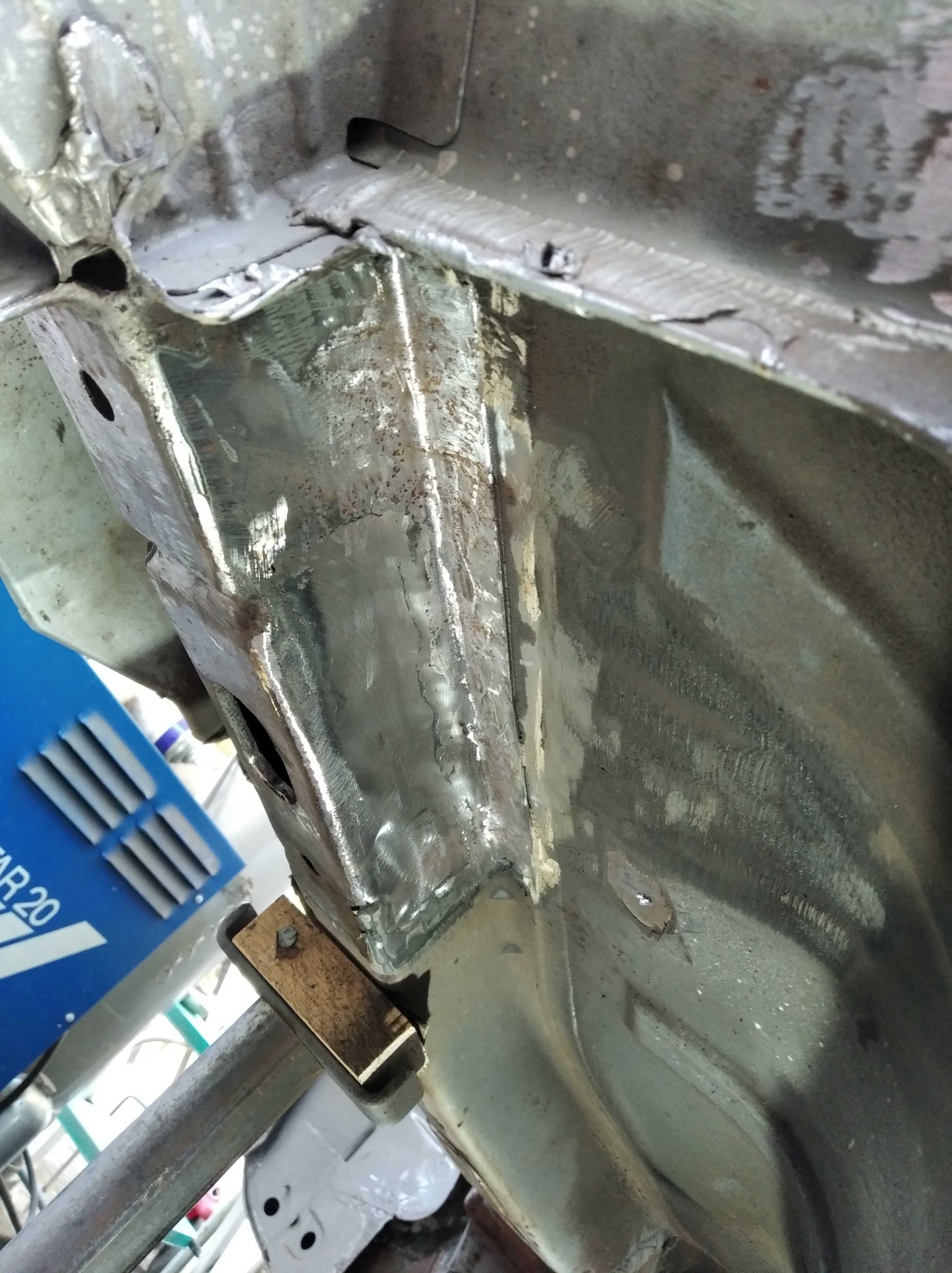

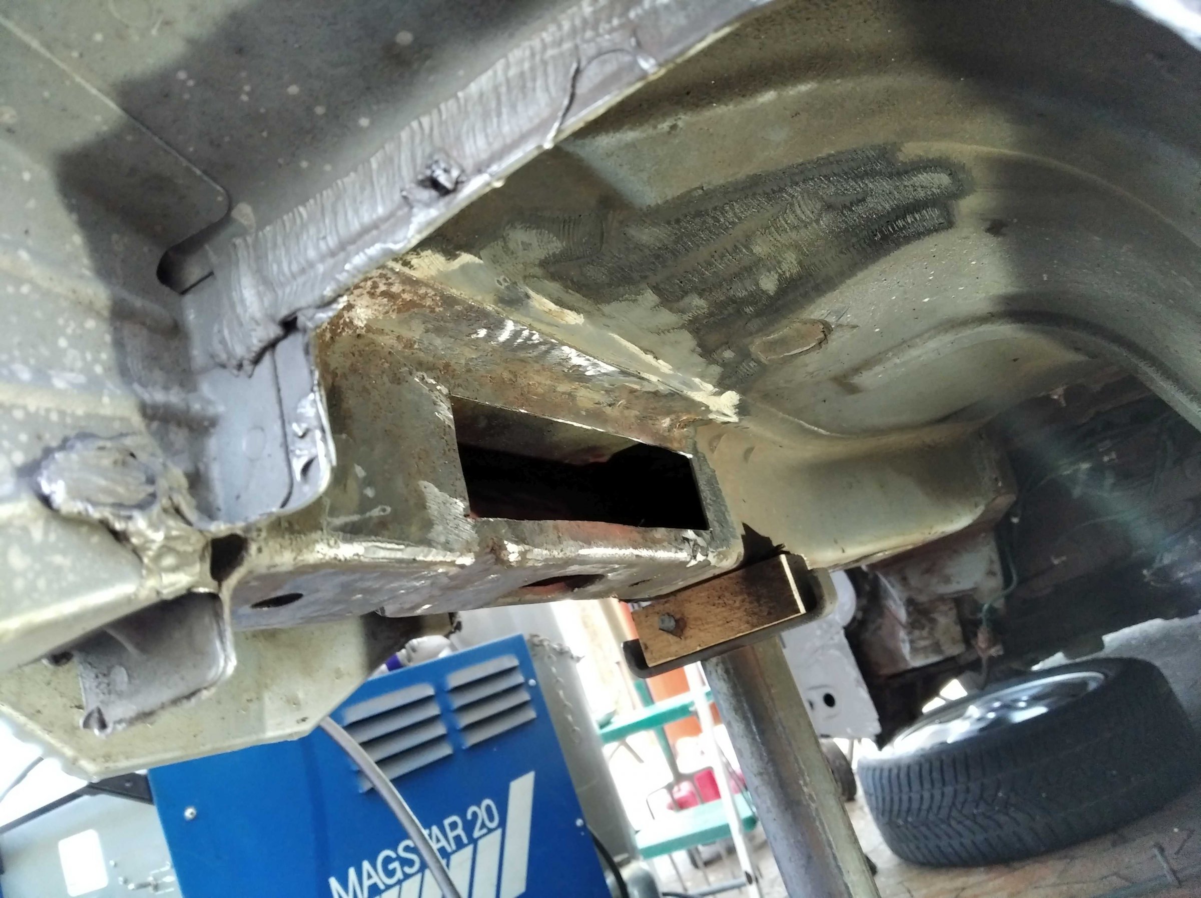

Längsträger war unter den Haltern natürlich hin:
Der Stopfen darüber war auch Vergangenheit :tongue:
Interessante Erkenntnis für die (bevorstehende) Arbeit: Der Längsträger ist aus 1,0mm Blech.
Andere Seite des Trägers auch nicht anders:
Der Bolzen für das Hitzeschutzblech war da auch schon weg...

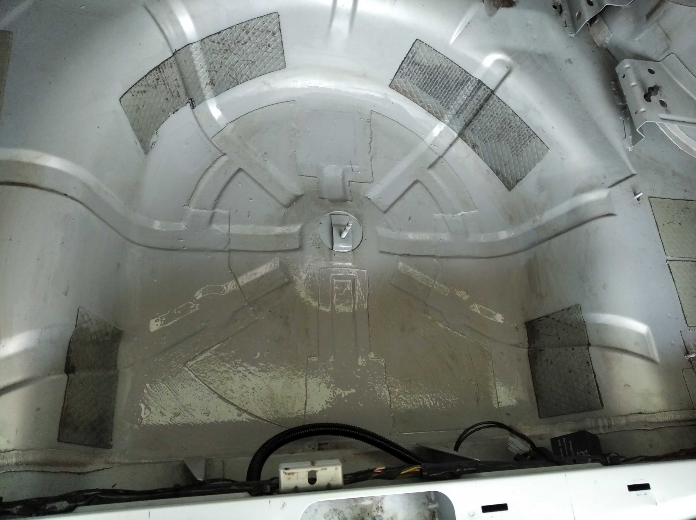

Auch die Reserveradmulde gepinselt:
Passt farblich auch ganz gut. Sehe das aber an dieser Stelle nich so eng, denn da liegt normalerweise das Eratzrad 'drauf. Sieht man also gar nicht...

Stellenweise ist dort auch nur 0.8er Blech verbaut (zumindest am vorderen Teil des Längsträgers, den wir bei mir gemacht hatten), genauer gesagt die letzte (Deck-)Blechlage.
Wir haben da aber auch überall 1.0er eingeschweißt, dann hält das auch wieder Ewigkeiten.

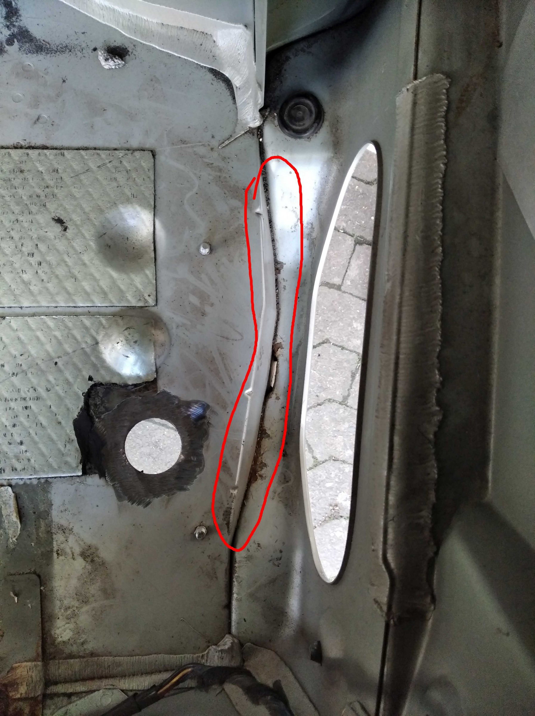

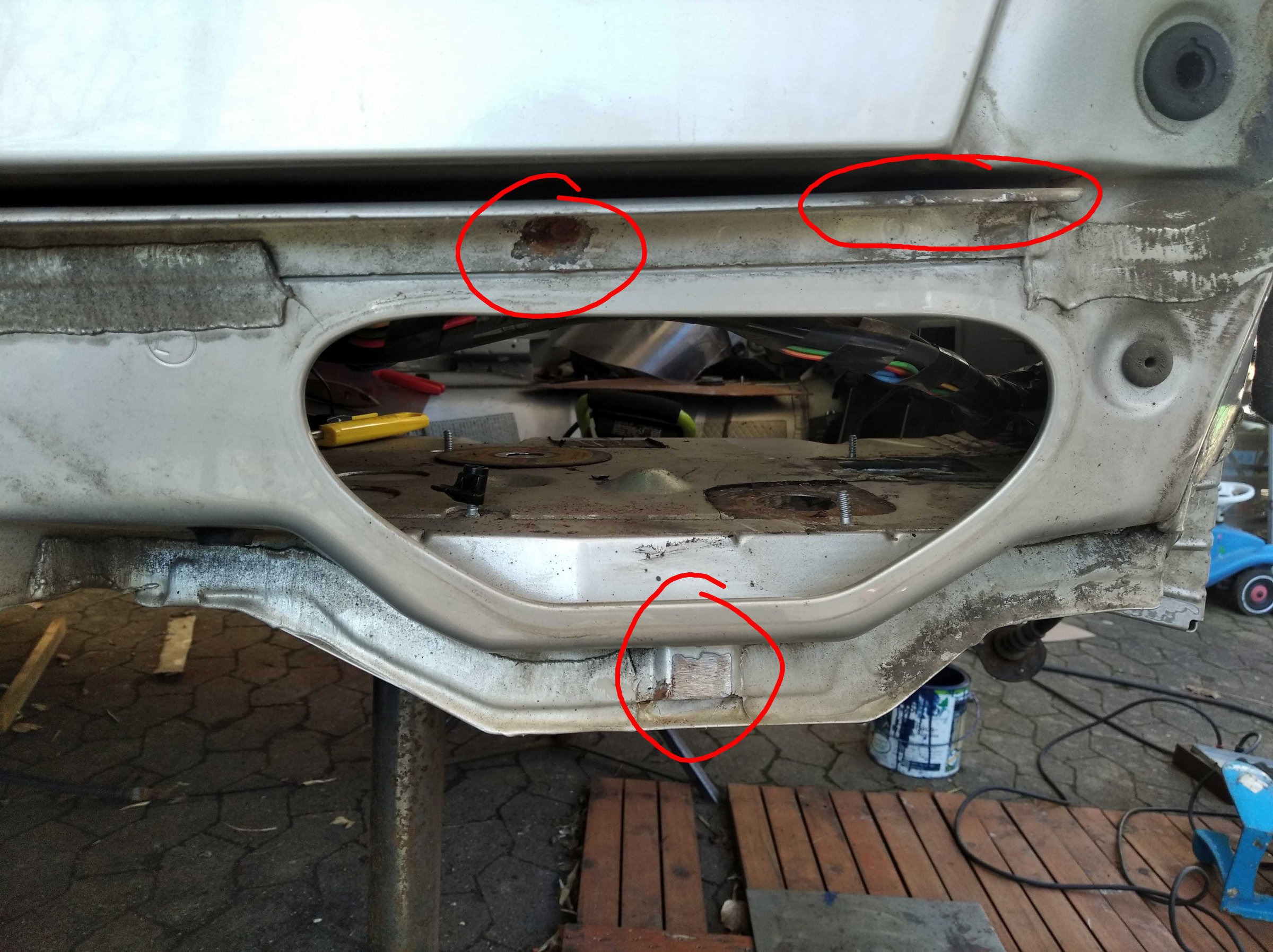

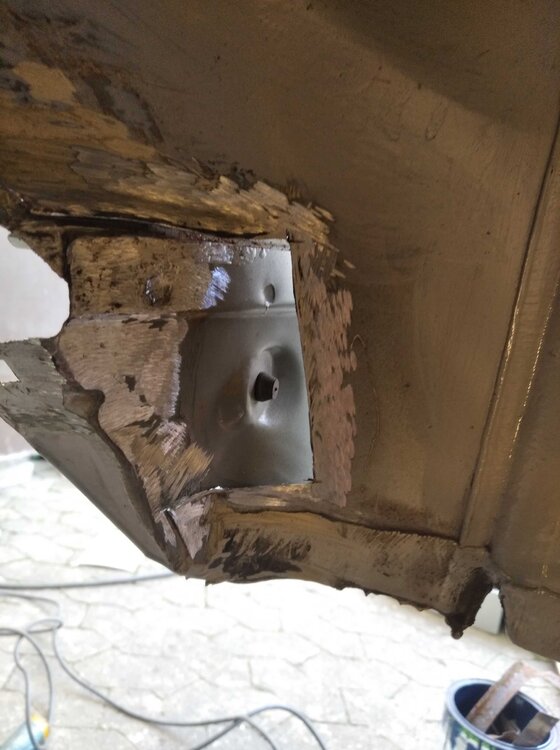

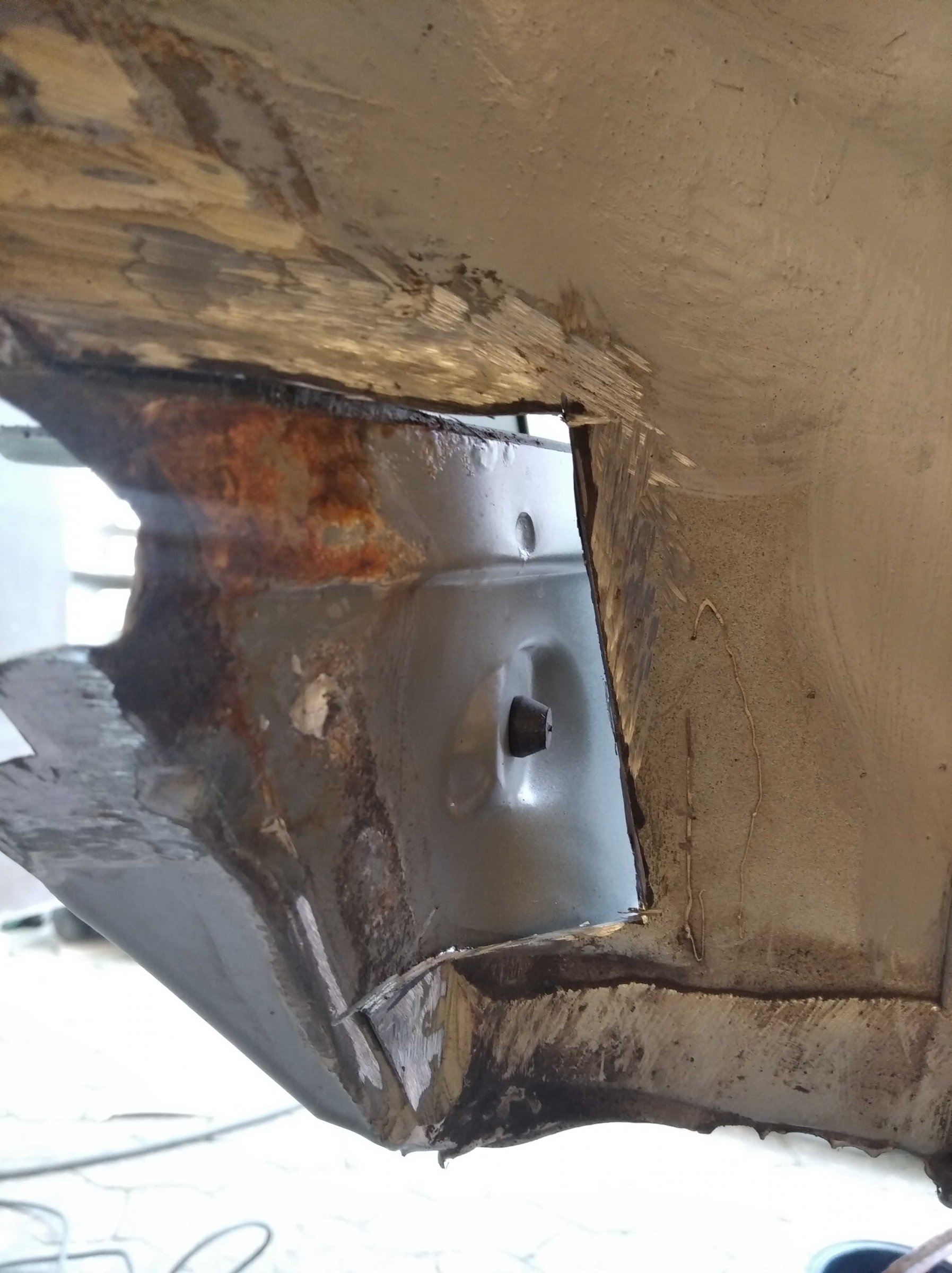

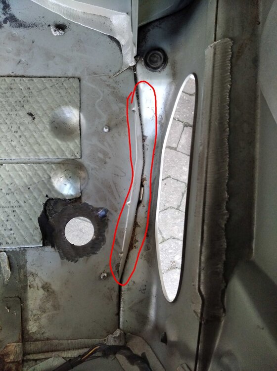

Weiter geht's hier:

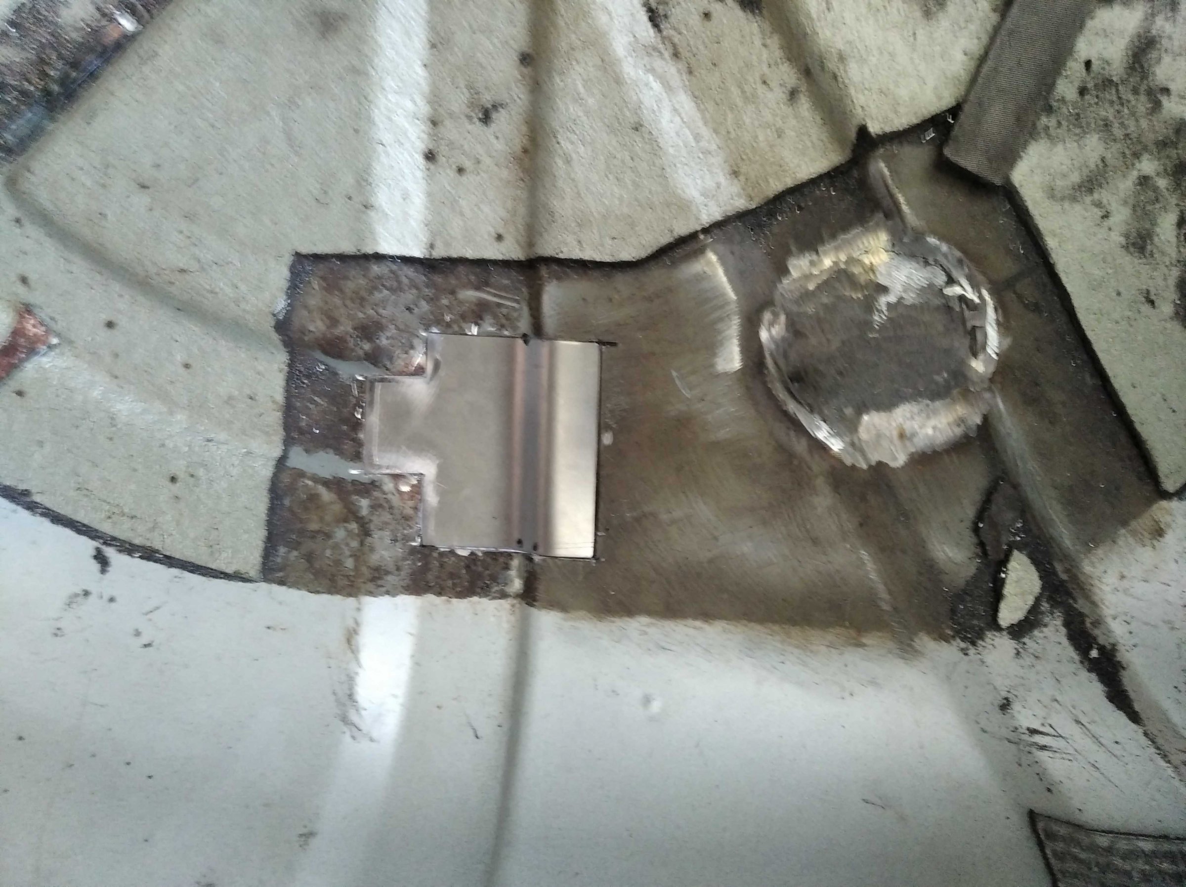

Im Falz unter der Entlüftung sammelt sich scheinbar auch immer etwas Wasser und erzeugt Rost (rot markiert). Hier vermute ich aber stark, dass es sich um Kondenswasser handelt. Auf beiden Seiten genaustens nach eventuellen Undichtigkeiten und/oder Wasserspuren gesucht. Aber da war nix...
Egal. Falz entrostet (wieder mit dem Spielzeugdrehmel) und Owatrol hinein laufen lassen. Später gibt es noch eine Schicht Farbe und Wachs. Sollte reichen.
Auch dieser Stopfen war dann mal wech :eek:...
Und der Falz "erstversorgt"

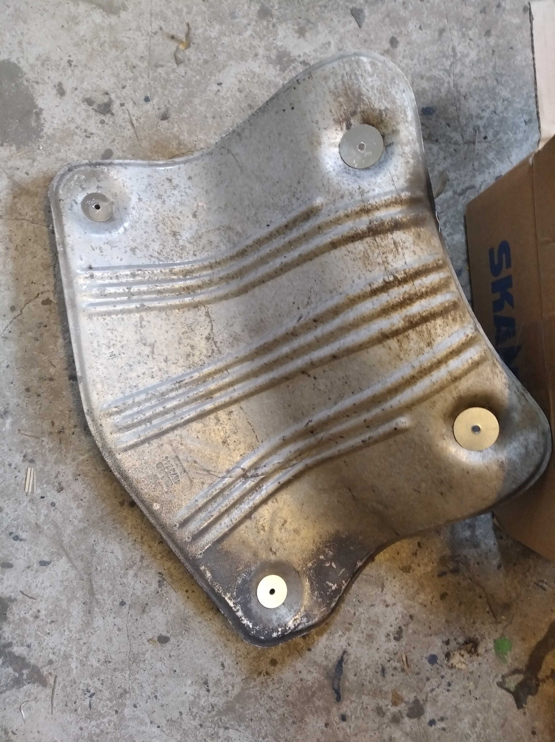

Aber heute Morgen war es doch noch etwas "Aprilkühl". Also erstmal in der Werkstatt was gemacht:

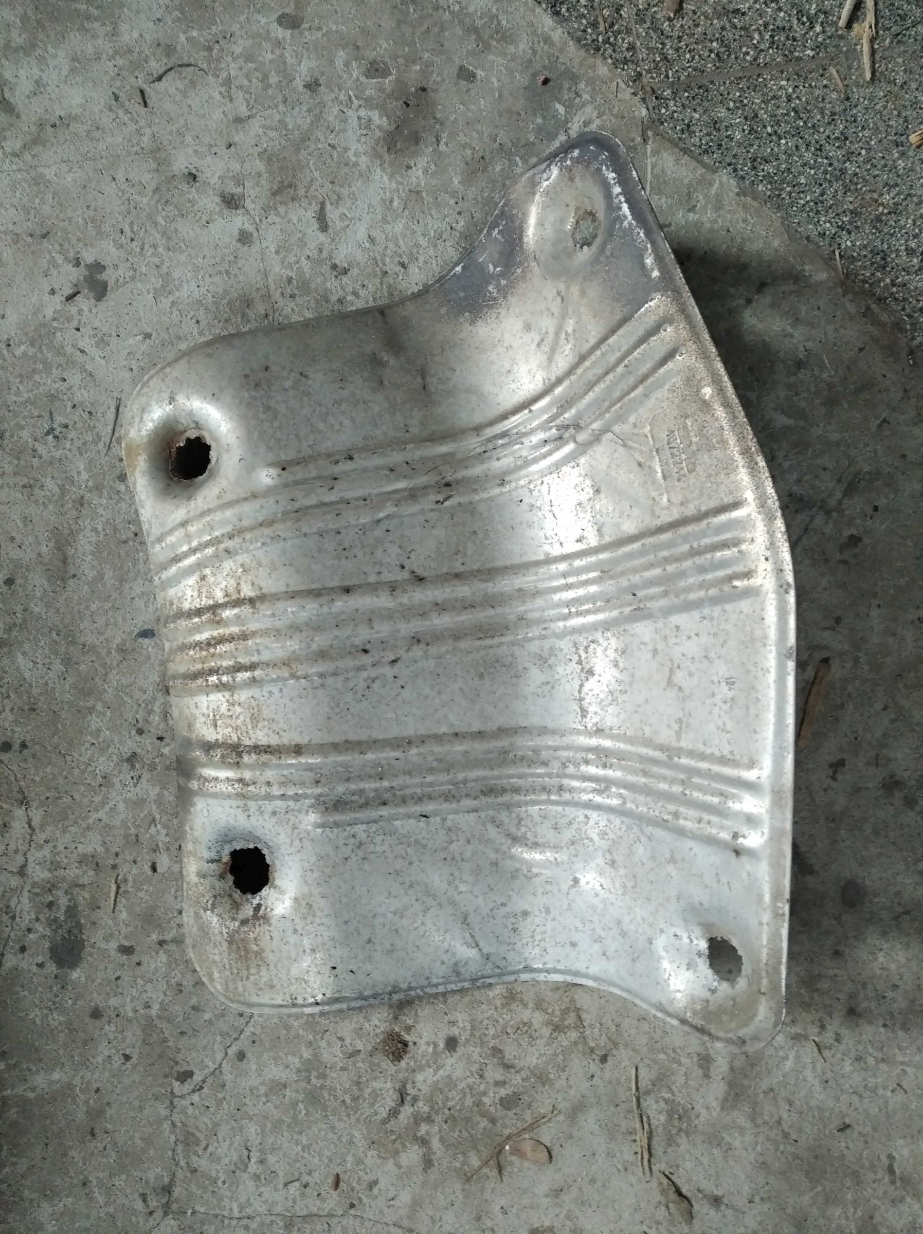

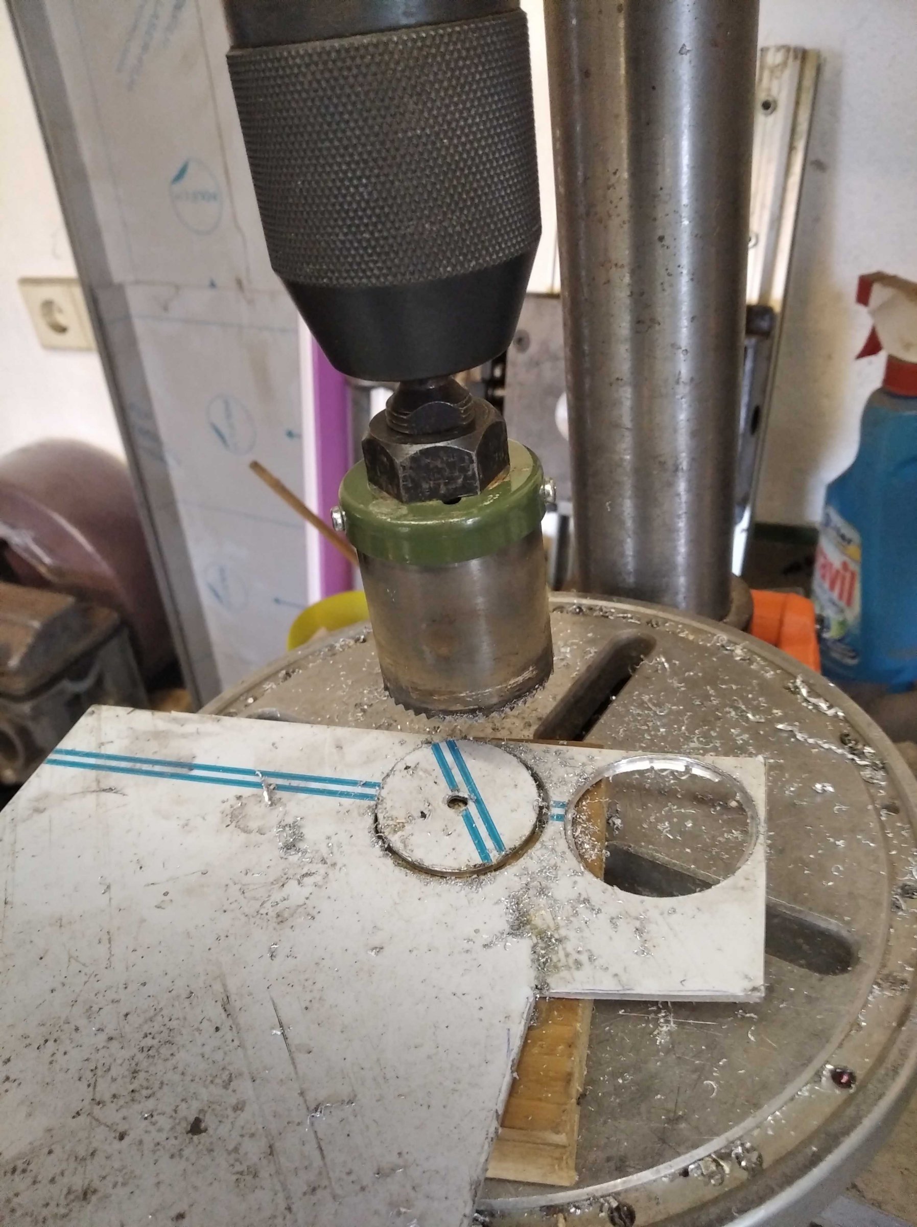

Hitzeschutzblech mit zu groß oxidierten Löchern :hmpf:. Die verzinkten Halter erzeugen "Alufraß" und irgendwann sind die Bleche lockerund die Bolzen weggegammelt. So auch an meinem BMW E30 und am Bulli. Nix was nur Saab betrifft. Lösung habe ich an den genannten schon erprobt:

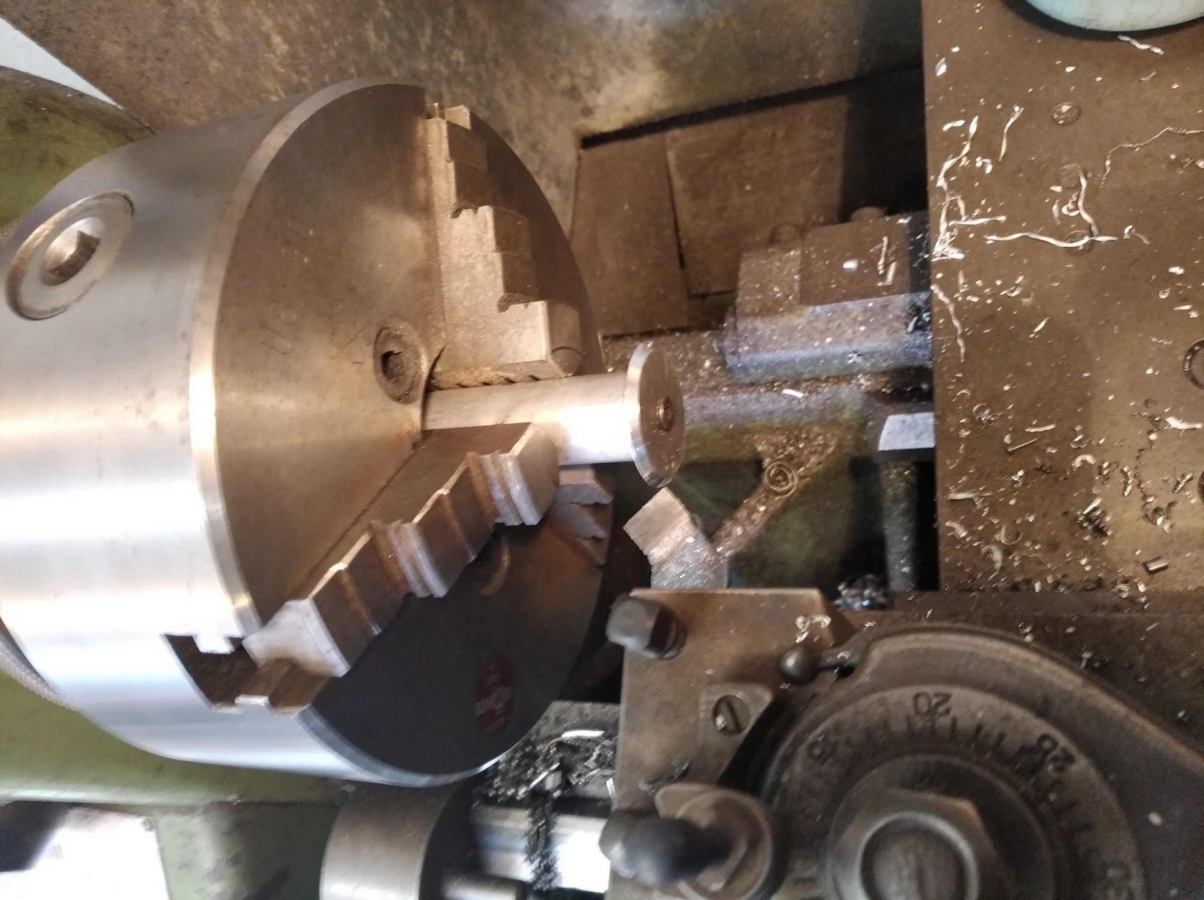

Man schneidet sich mit einer Lochsäge was aus und:
Macht es auf der Drehmaschine passend:
Von unten werde ich, wie immer dünnes PVC unterlegen. Und oben müsste man eigentlich eine Edelstahlschraube nehmen. Aber das 2mm Alu braucht eh eine Weile bis es erneut durchgammelt :rolleyes:

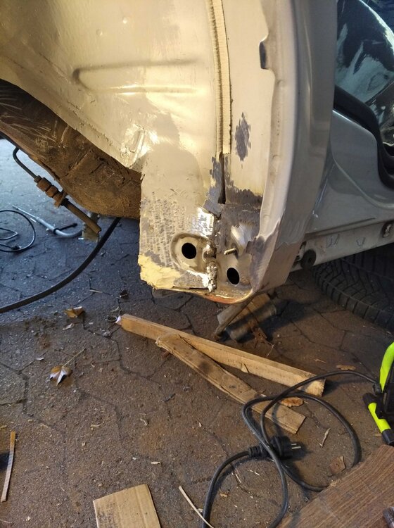

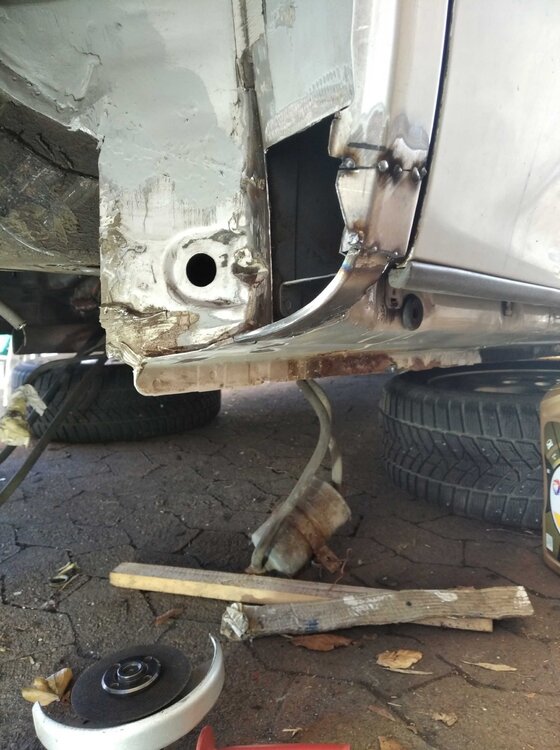

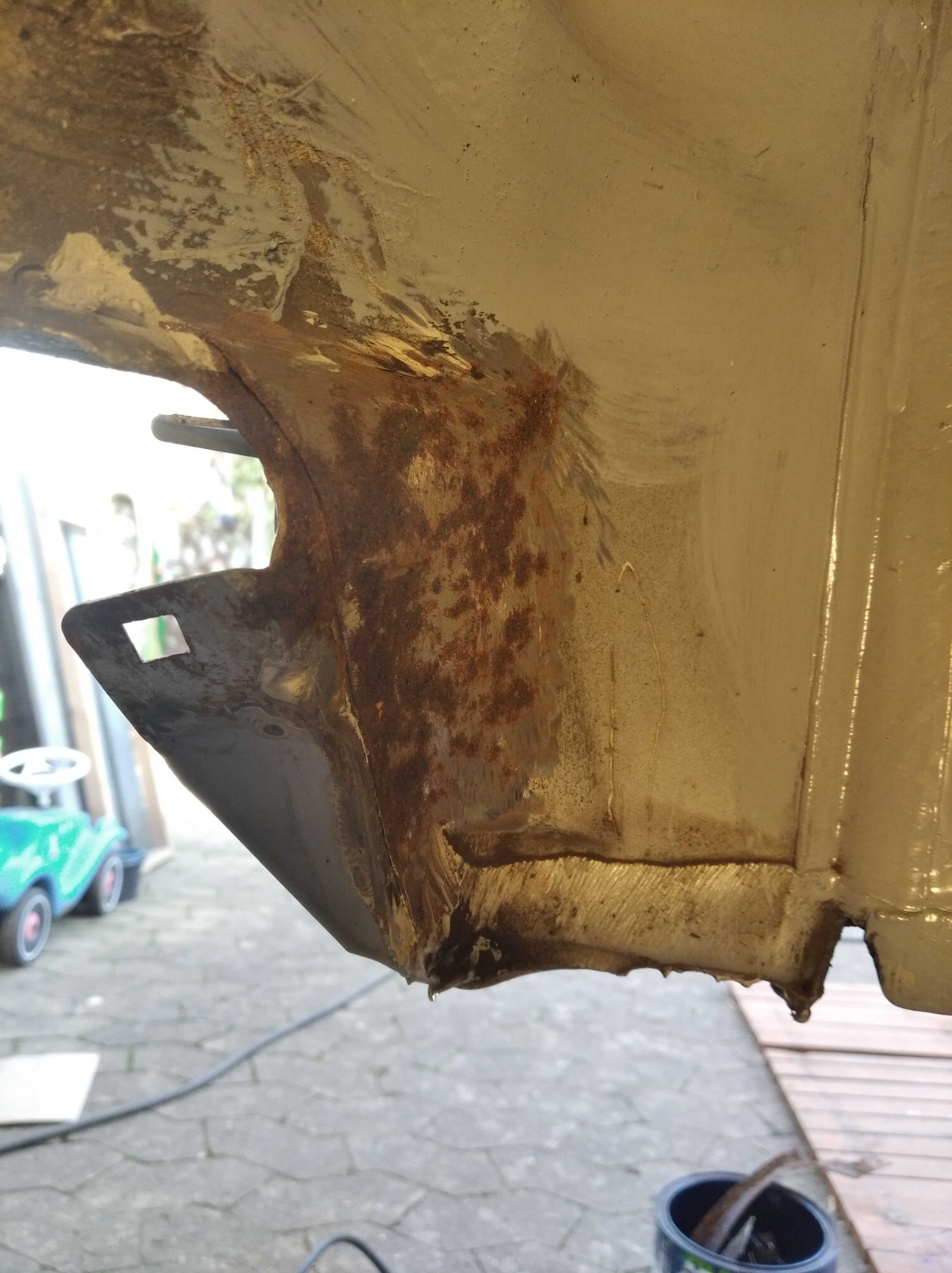

Gammelige Ecke am rechten, hinteren Radhaus. Raus damit!
Sauber machen und "owatrolinieren":

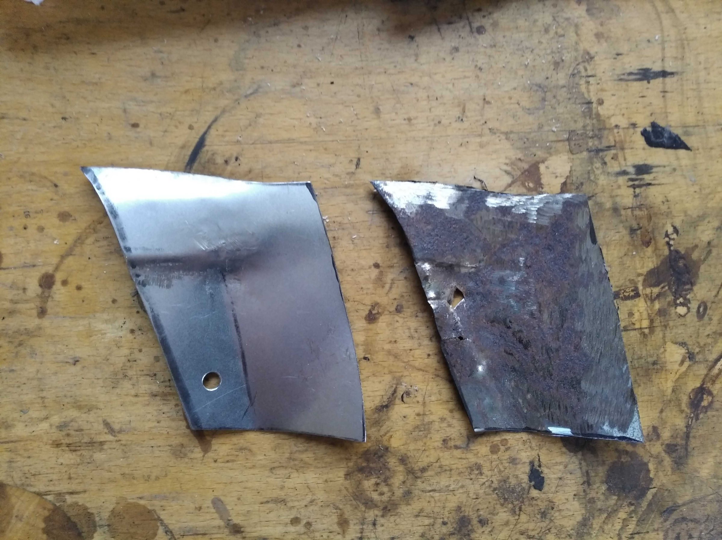

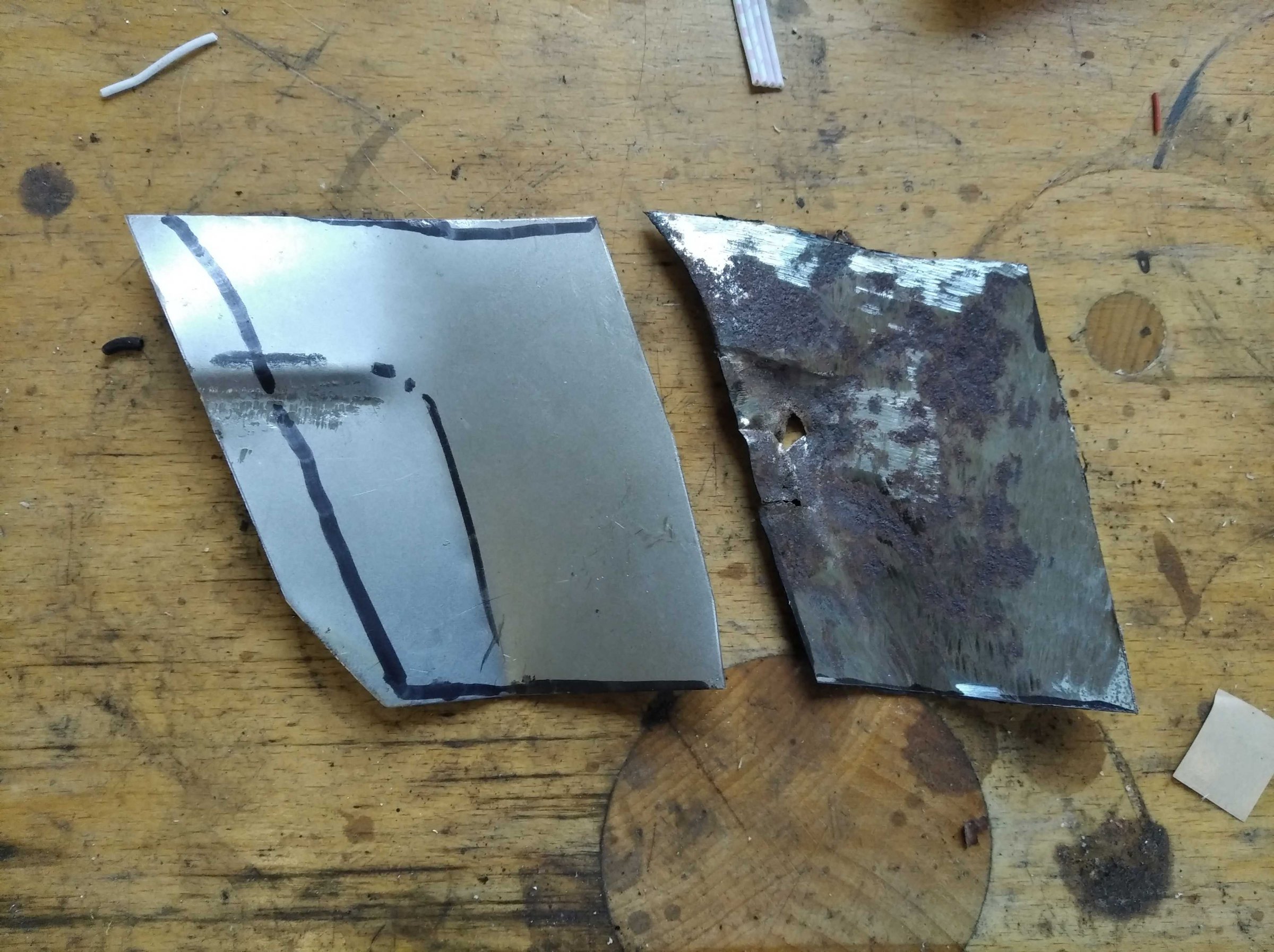

Die Form des Blechs ist nicht ganz simpel, also "rantasten":
Nach ein wenig "Dengelei" hat es gepasst:
Eingeschweißt habe ich es heute noch nicht, weil das Owatrol noch nicht trocken war. Aber mit Schweißprimer gab es heute Abend noch diesen Anblick:

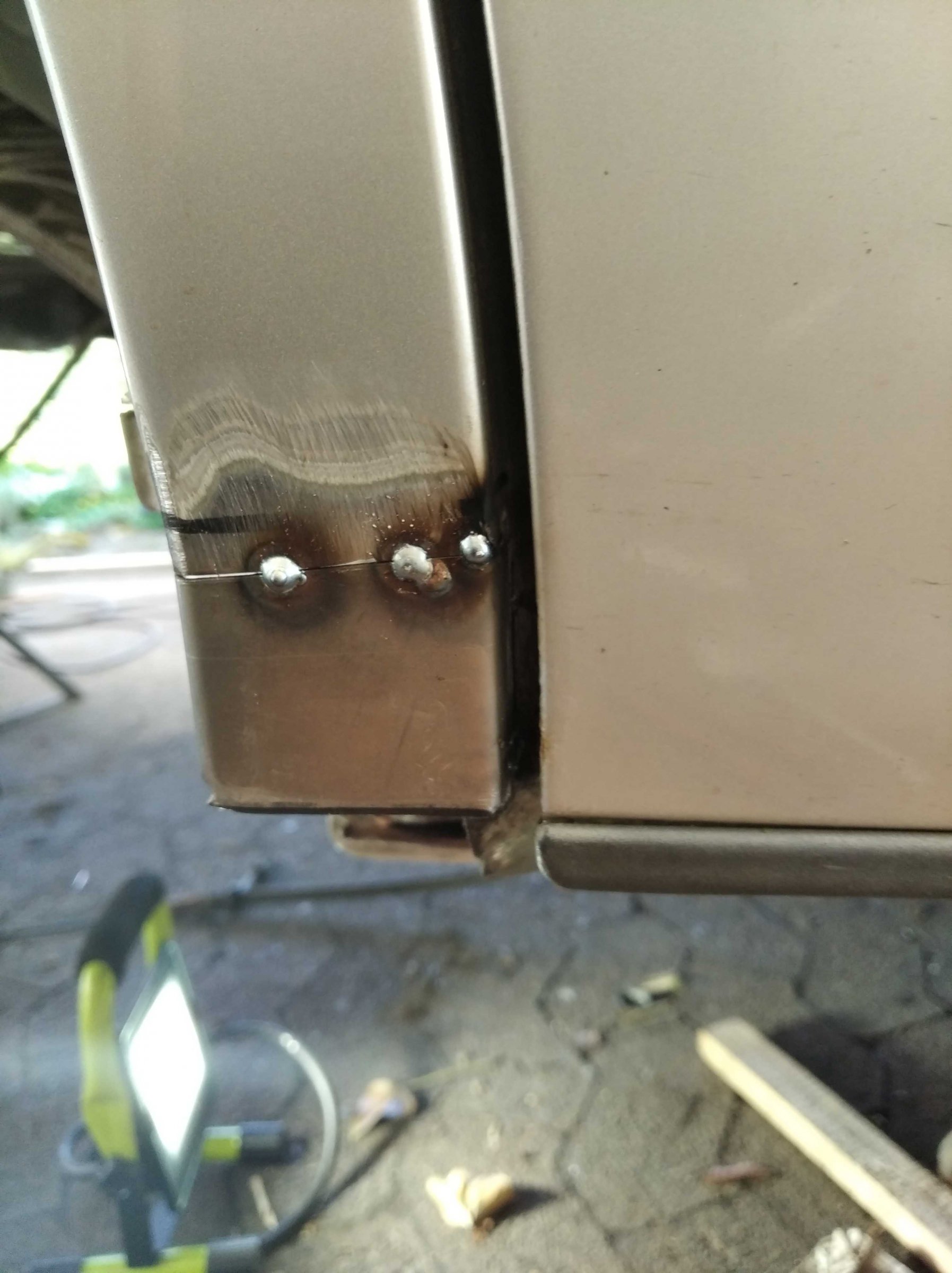

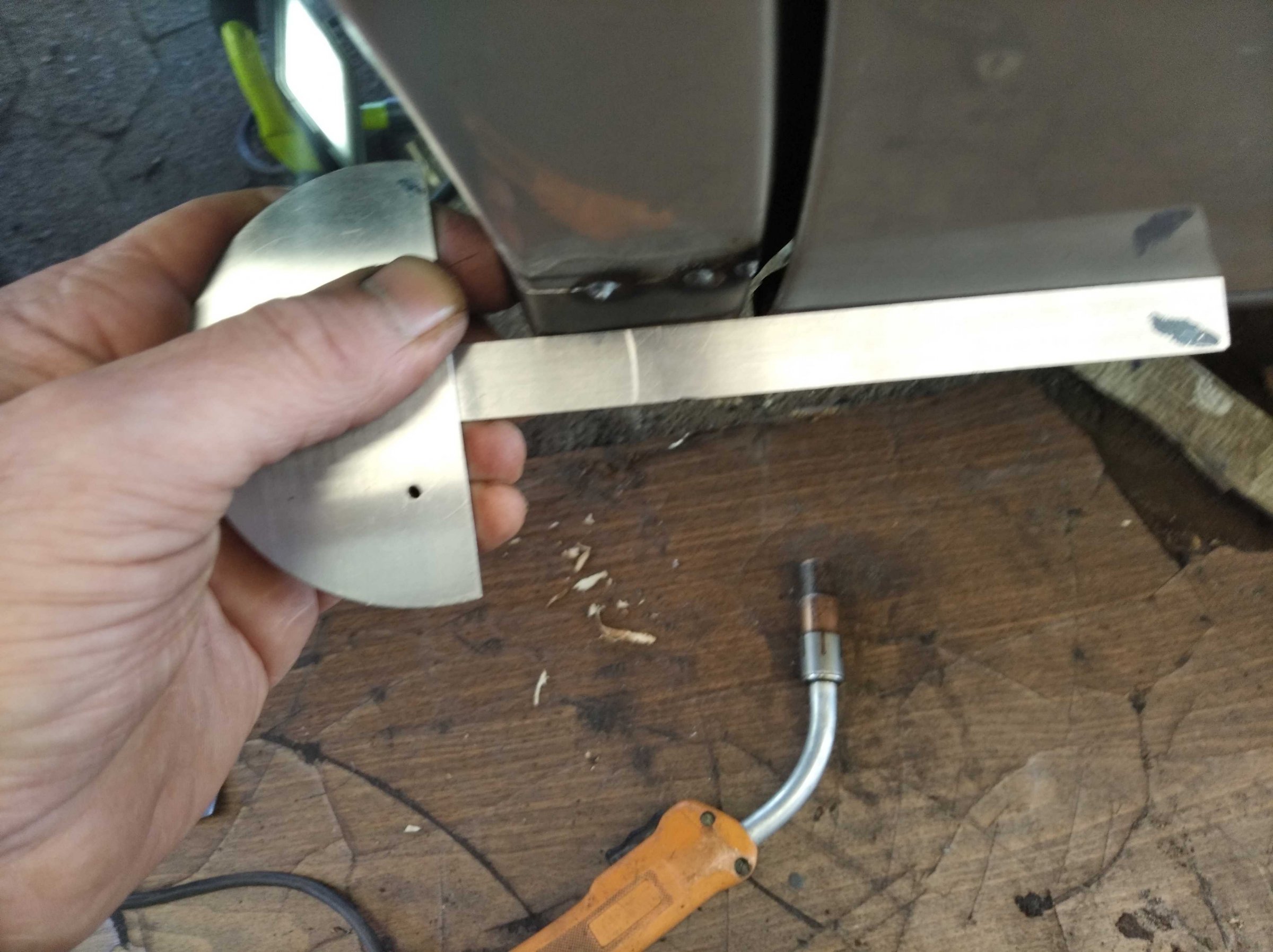

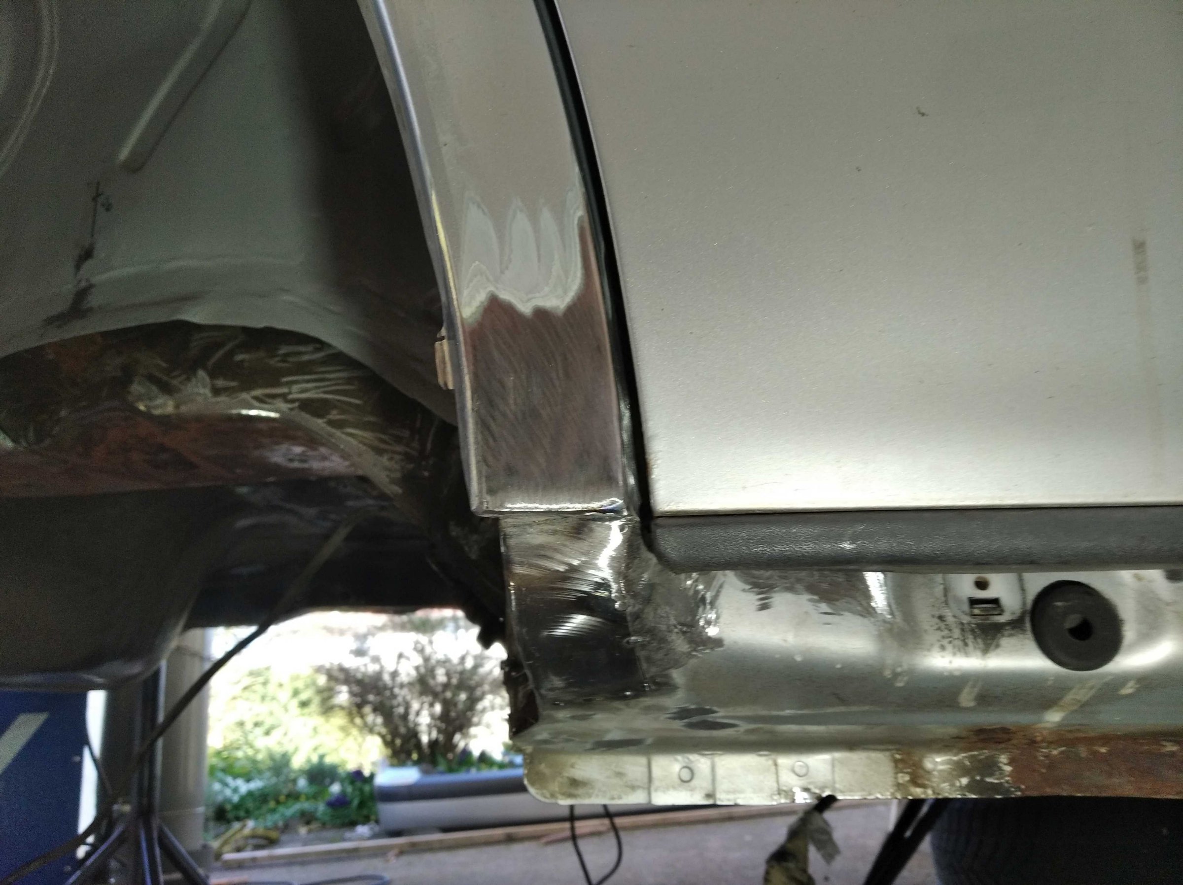

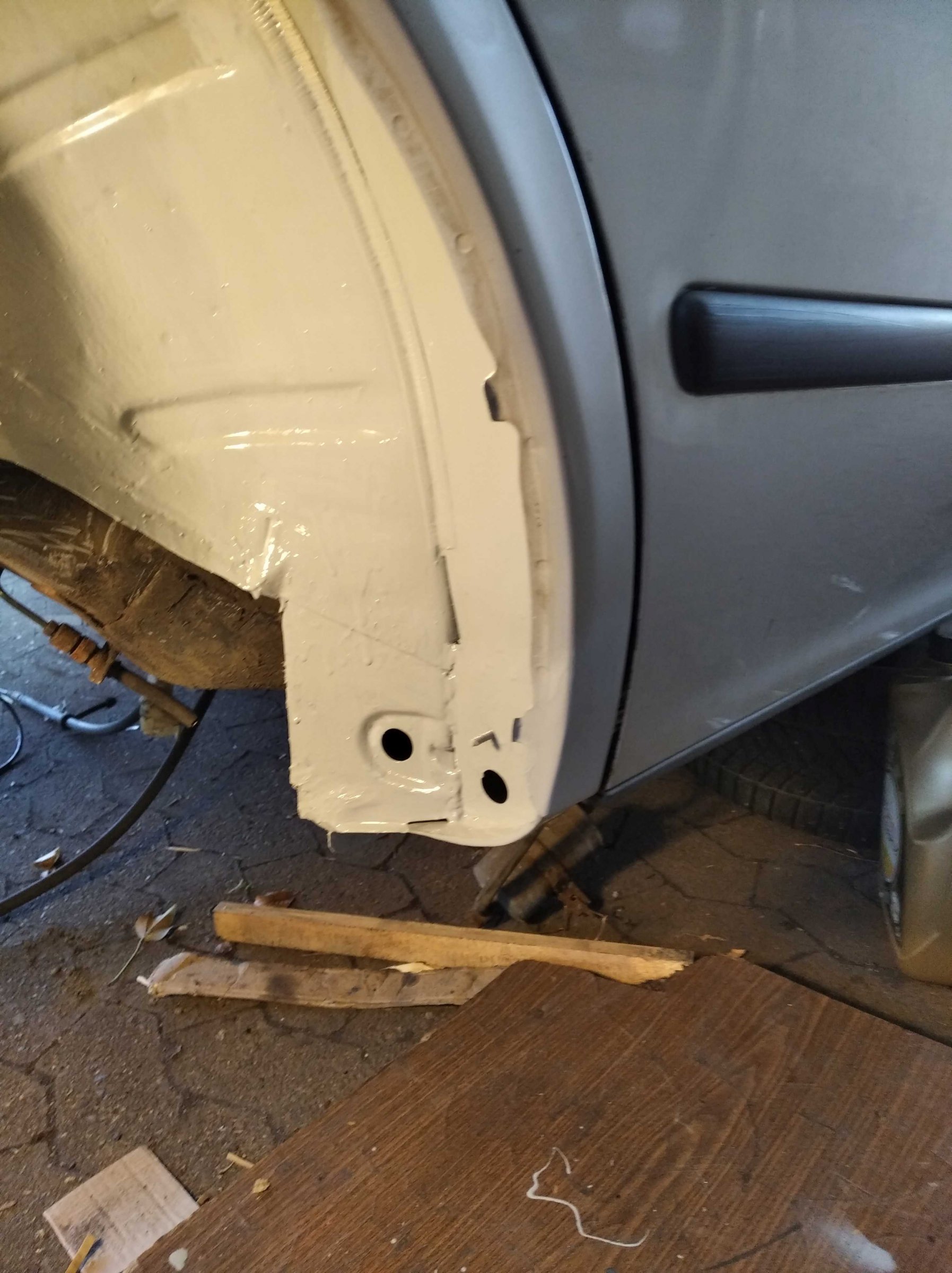

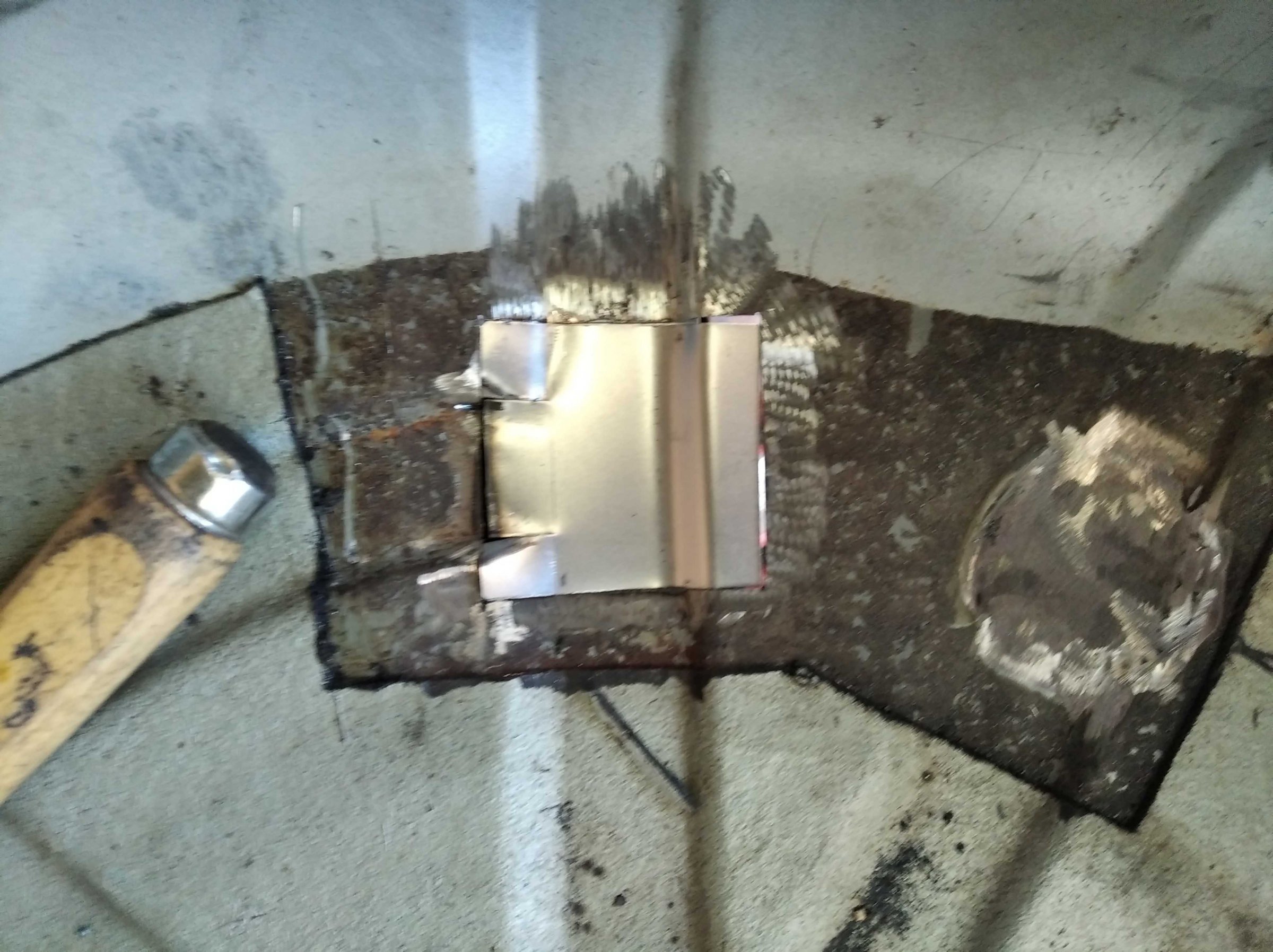

Hatte Heute irgendwie Bock darauf "wilde " Bleche zu dengeln. Also 'ran an die zweite absolut typische 9-5 Ecke:
Auf der Fahrerseite habe ich das bereits im Herbst erledigt. Dort war es auch einfacher, weil der untere Teil des Radlaufes rettbar war. Hier nicht :hmpf:
Bevor das Bild entstand hatte ich schon reichlich Überlegungen gemacht, Kanten gemessen und Blechstückchen gedengelt. Also eher "final Cut" :biggrin:
Dieses kleine Blech hat doch einige Zeit gekostet, obwohl es so "lässig" angepunktet daran hängt:
Wenn man da ein sauberes Ergebnis möchte was Verlauf der Fuge, Flucht der Unterkante, Form (ja, das Blech hat noch eine ganz kleine Kante, die man normalerweise nicht wahrnimmt) und so weiter, hat man halt etwas Arbeit :biggrin:
Irgendwann war ich zufrieden. Aber mit eineigen "Pannen" dazwischen natürlich auch. Hat sich dann nach und nach "gefügt":
Kante hat endlich gepasst:
(Wobei man rechts unten im Bild eine weitere Baustelle erkennt :eek:)
Deckel mit dem Bolzen und dem bereits beschrieben zweiten Loch für Hohlraumschutz:
Am Ende des Tages sah es mit Grundierung so aus:
