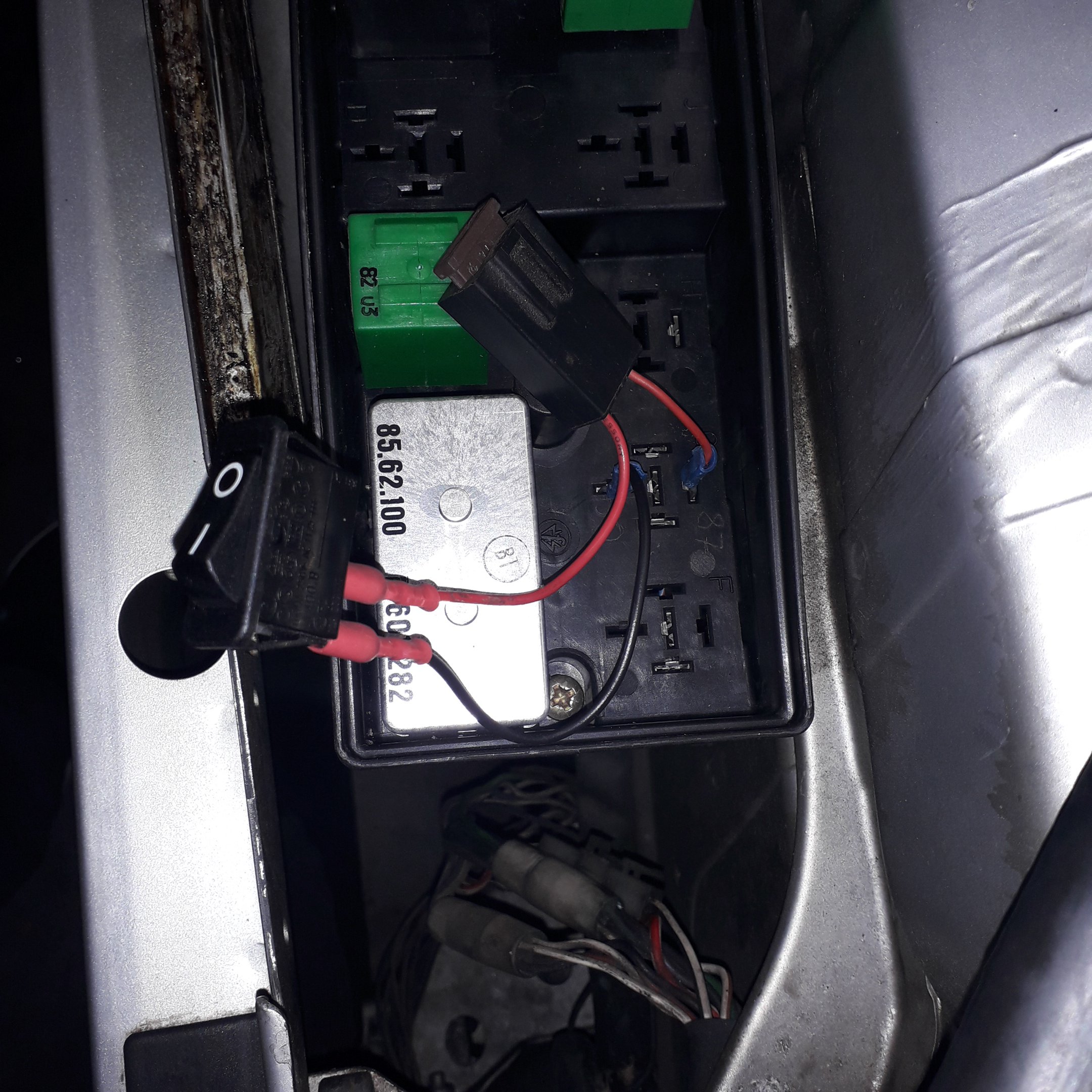

Hier meine Überbrückungshilfe:
Dann also Zündung...
Stecker am Verteiler noch drauf ?
Meinst Du den kleinen 3-poligen?
Ja, der steckt richtig drauf.

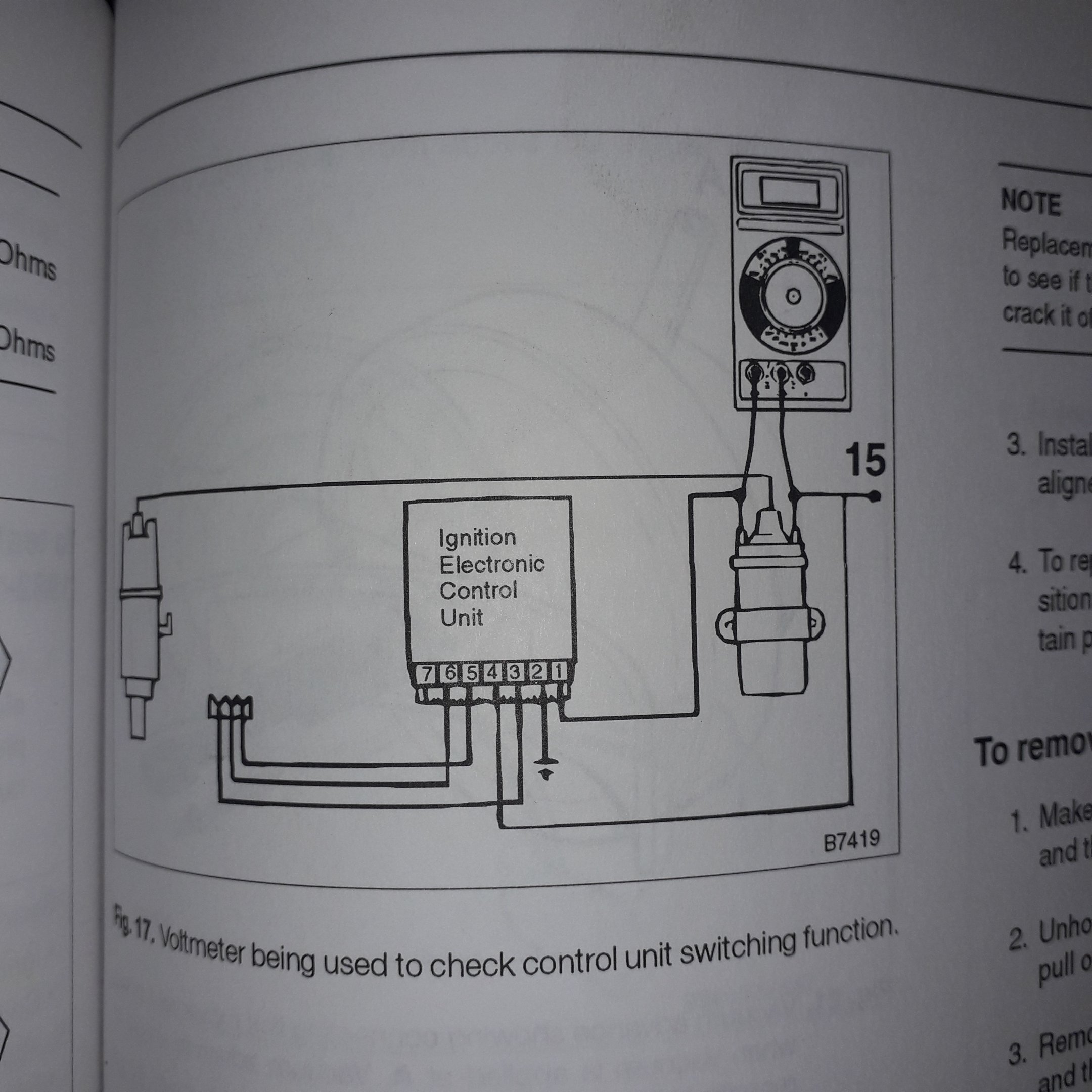

Sind wir gerade dran, lt. Handbuch mache wir ein paar Messungen... mal sehen
Zündspule, Verteiler und Kerzen/Kabel sind i.O.
Leider habe ich keinen zum Tauschen. Wenn Messung negativ muß ich mir einen besorgen.
Muß es Bosch sein oder taugen auch die Nachbauten?
Ich hatte mir einen von Bosch gegönnt. Gab es für den 900 Tu 16V noch neu für ca. 35€ - da habe ich nicht groß nachgedacht und einfach gekauft.
So, haben jetzt die Messungen gem. Handbuch durchgeführt...
Keine 5V nach dem Einschalten und entsprechend kein Rückgang auf 0V...

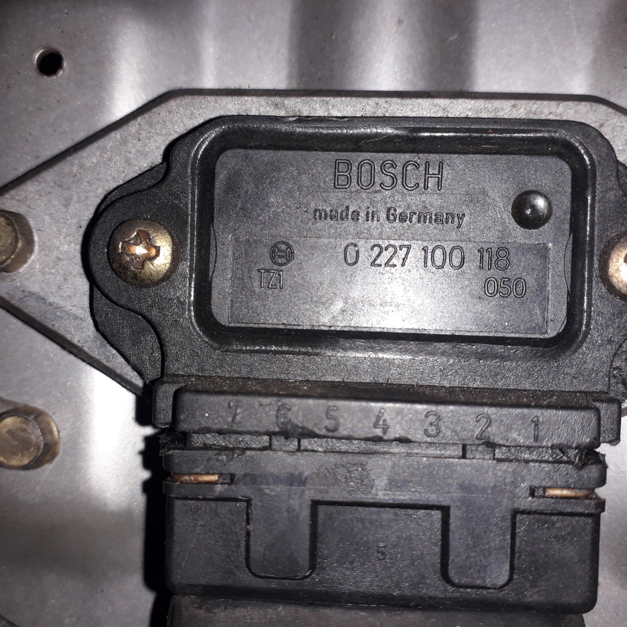

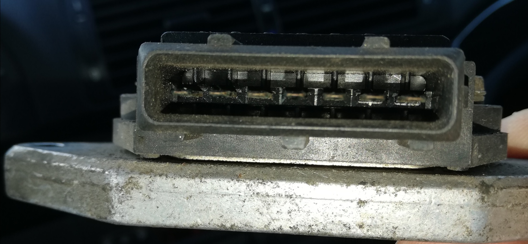

Wie viele Pole hat dein Modul?? 8? 16???
Eine andere Möglichkeit ist der Verteilerfinger, Wiederstand durch. Passiert öfter als das Modul.
[mention=9732]saapido[/mention] Vielleicht habe ich es überlesen, aber hast du den Zündfunken an der Kerze geprüft?
7 Pole oder mehr???IMG_20211111_102140.thumb.jpg.095df5e95159b8f967bdfffcc5e2df06.jpg
7 Pole oder mehr???[ATTACH=full]206646[/ATTACH]
7Pole...

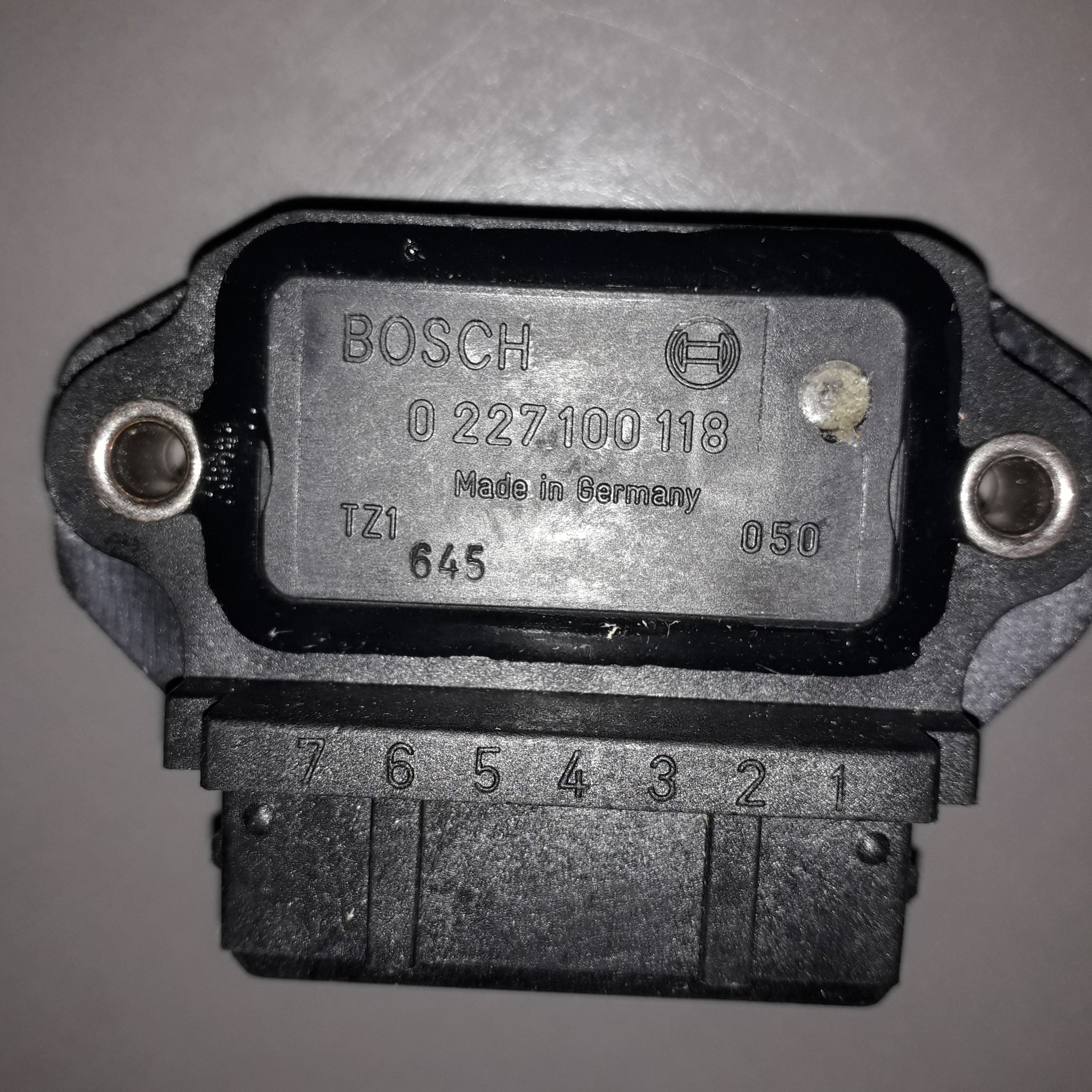

Da habe ich natürlich auch gleich nach geforscht, ursprünglich Bosch 0 227 100 118.
Suche ich nach dieser Nummer, werde ich auf Bosch 0 227 100 137 verwiesen.
Passt das denn auch und wo wären die Unterschiede?
Das ist ja sehr interessant...
Gab/gibt es tatsächlich 2 unterschiedliche Zündmodule von Bosch?
Ich habe 2 Noname Zündmodule von Sk..... erhalten.
Beide haben nicht funktioniert.
Der Bosch 0227100118 sofort.
Das 2 neue Zündmodule defekt sind, ist eher unwahrscheinlich. Lieferant forscht auch...
