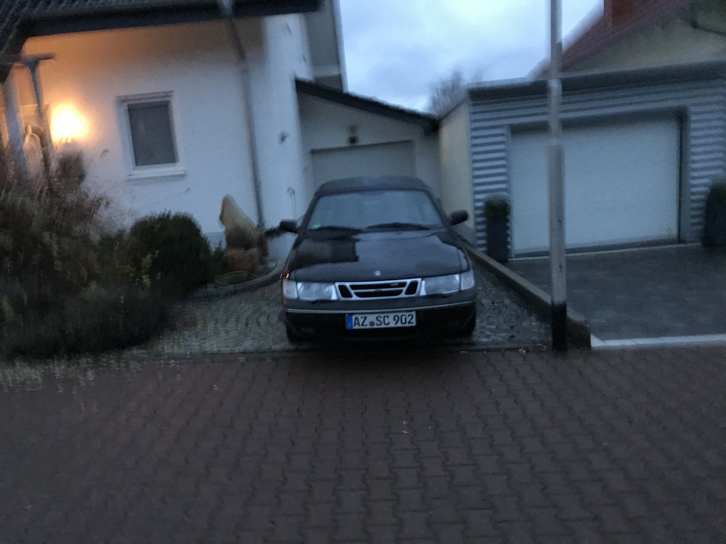

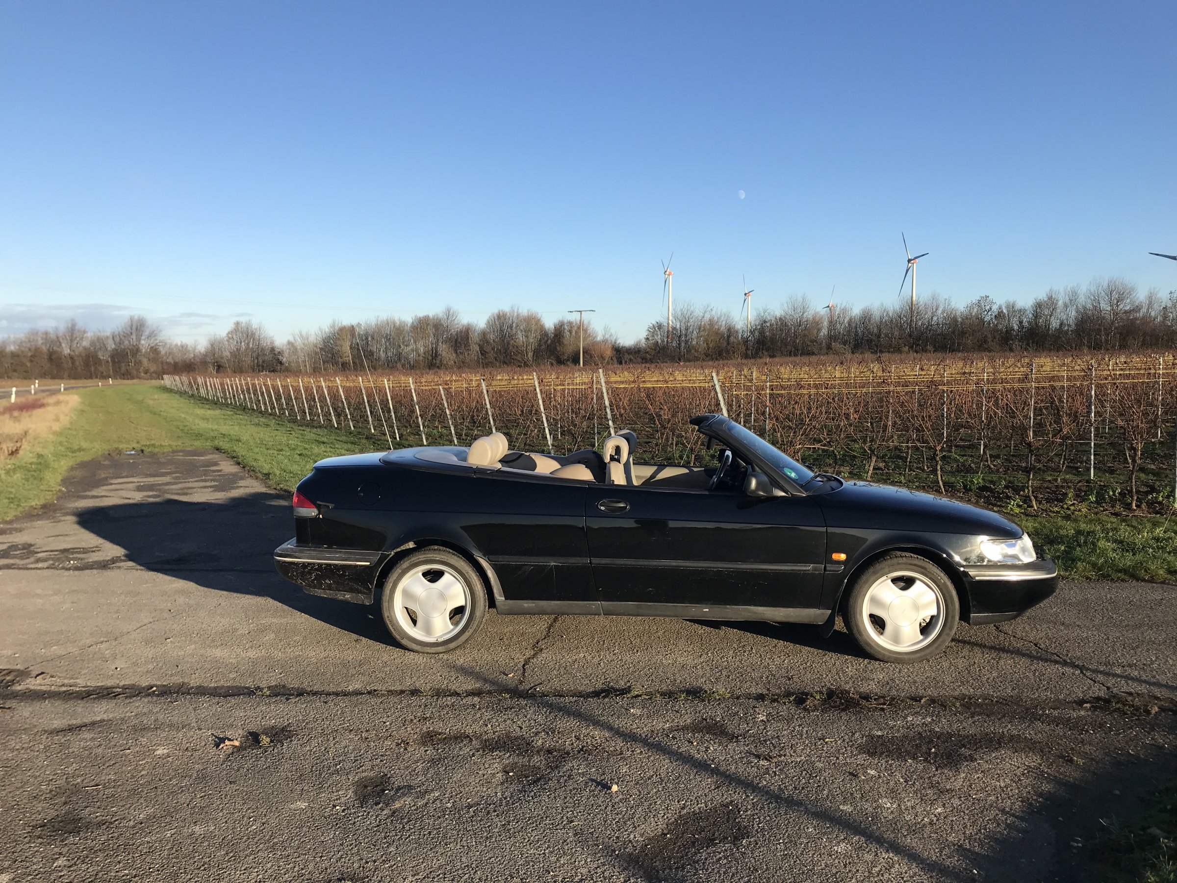

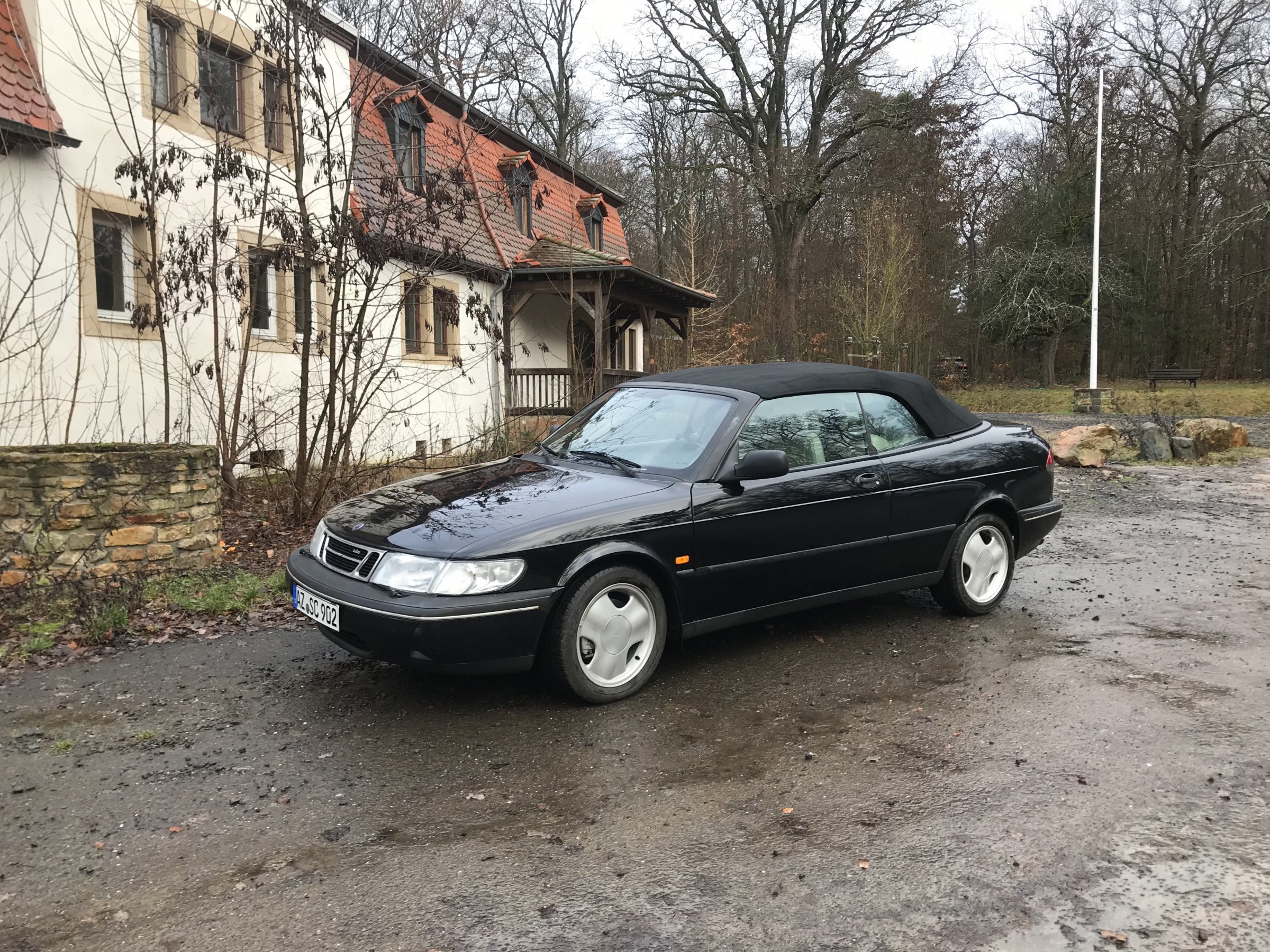

Da es schon fast dunkel war, als ich nach Hause kam, nur ein nicht allzu gutes Bild:

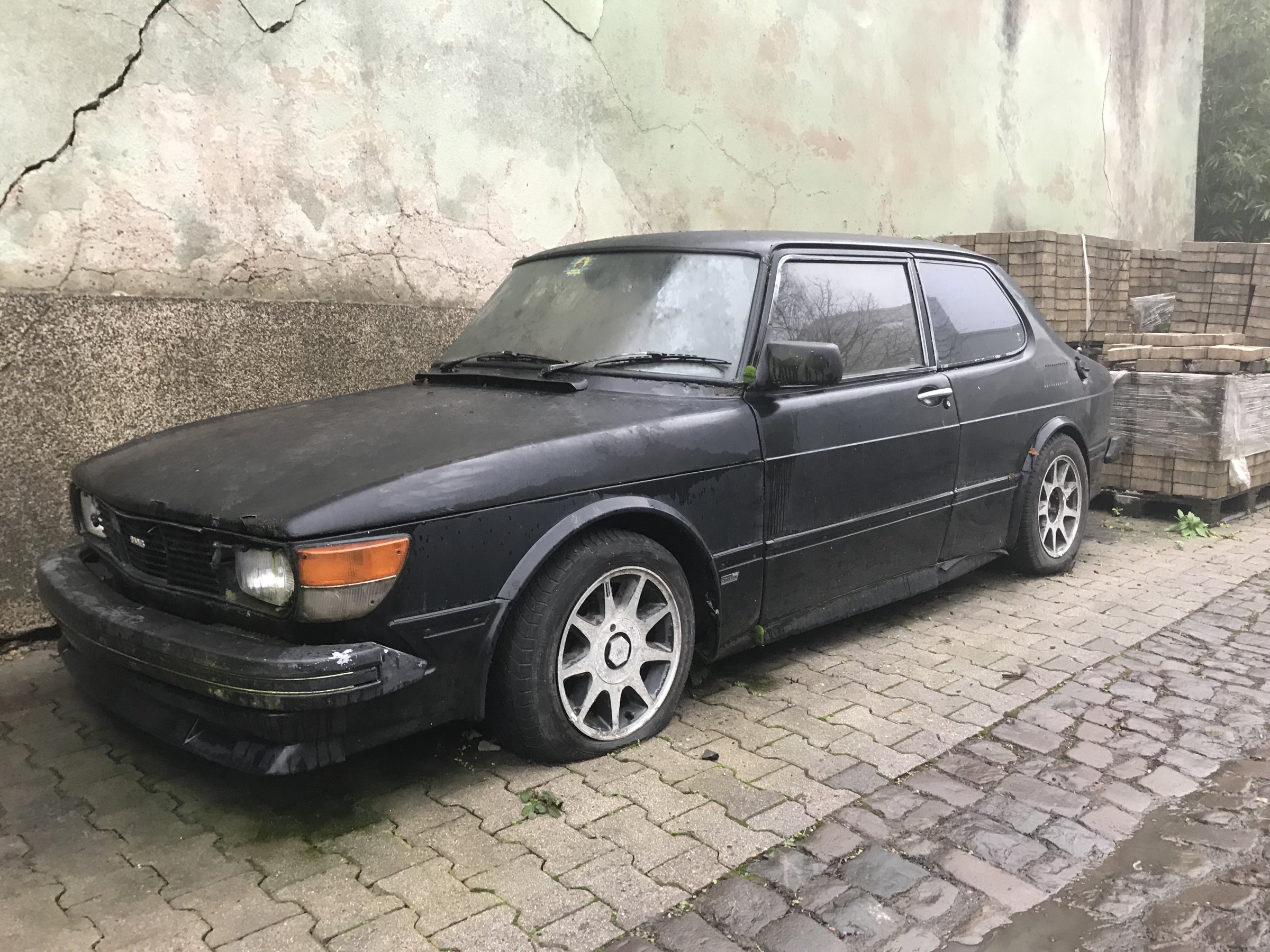

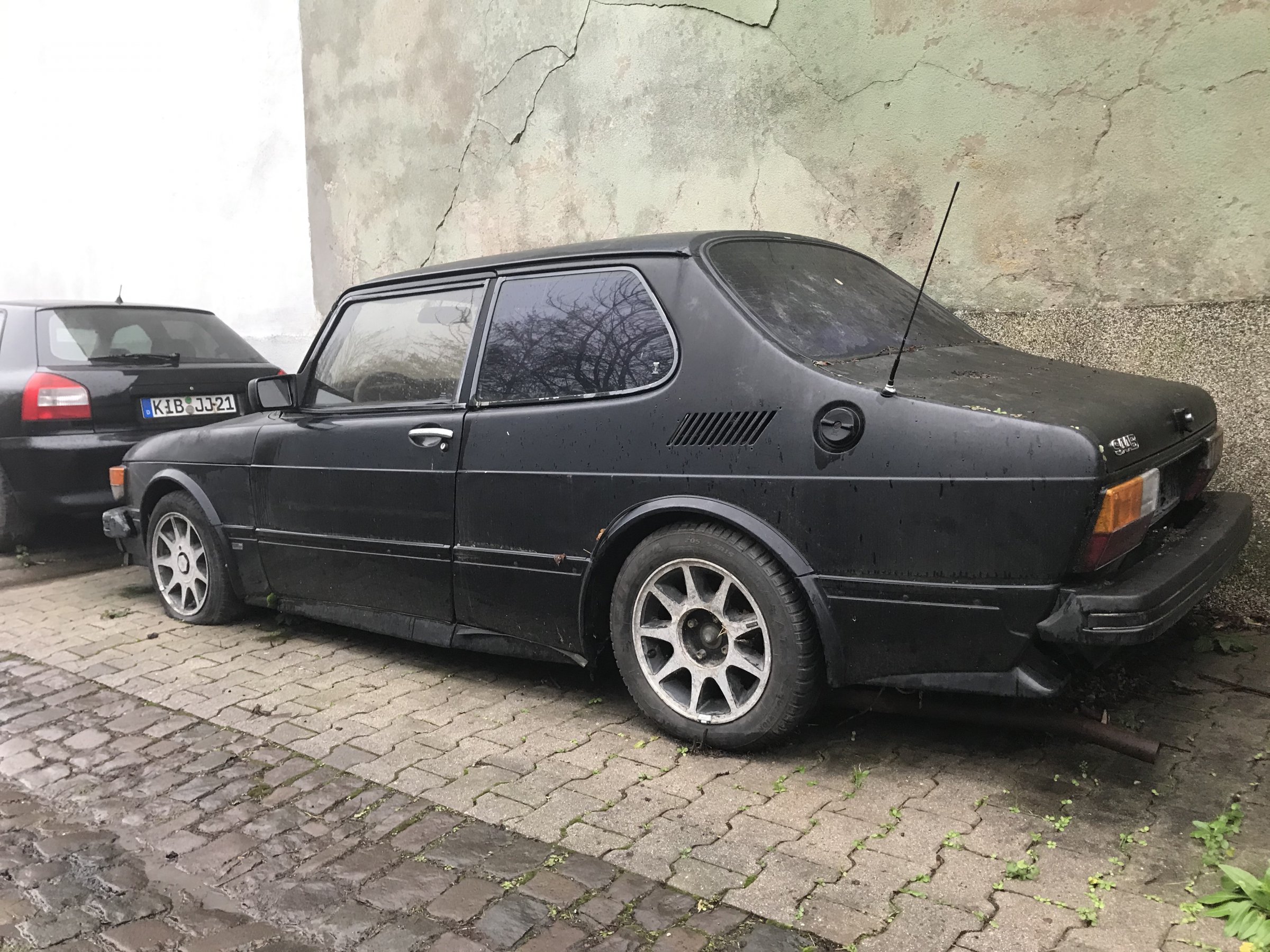

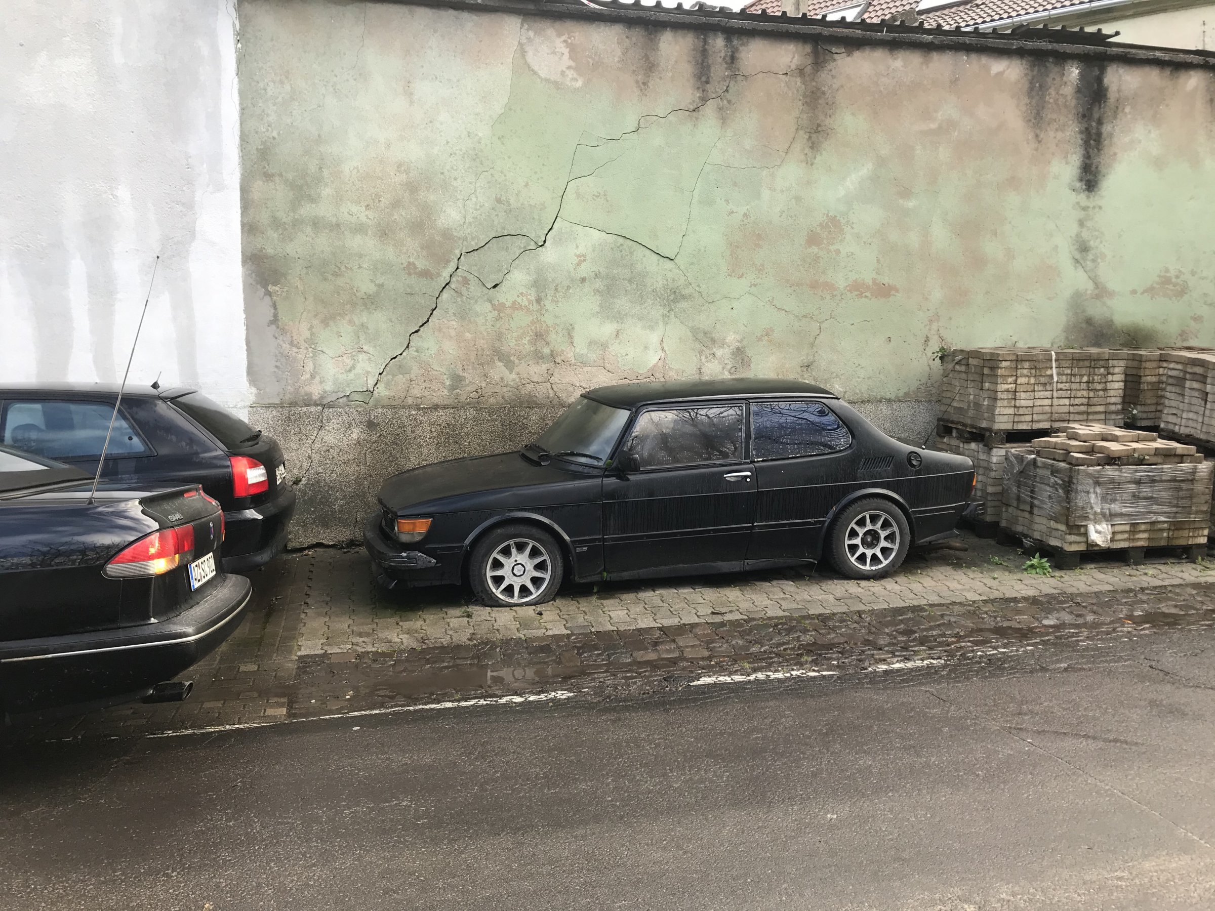

Und ein Bild des Saab 99, den ich oben erwähnt habe und der "schuld" daran ist, dass ich nun Saab fahre. ;)
[ATTACH]190837[/ATTACH]
Ah ja, der wurde auch schon von Joschy gepostet und steht da wohl seit Jahrzehnten.

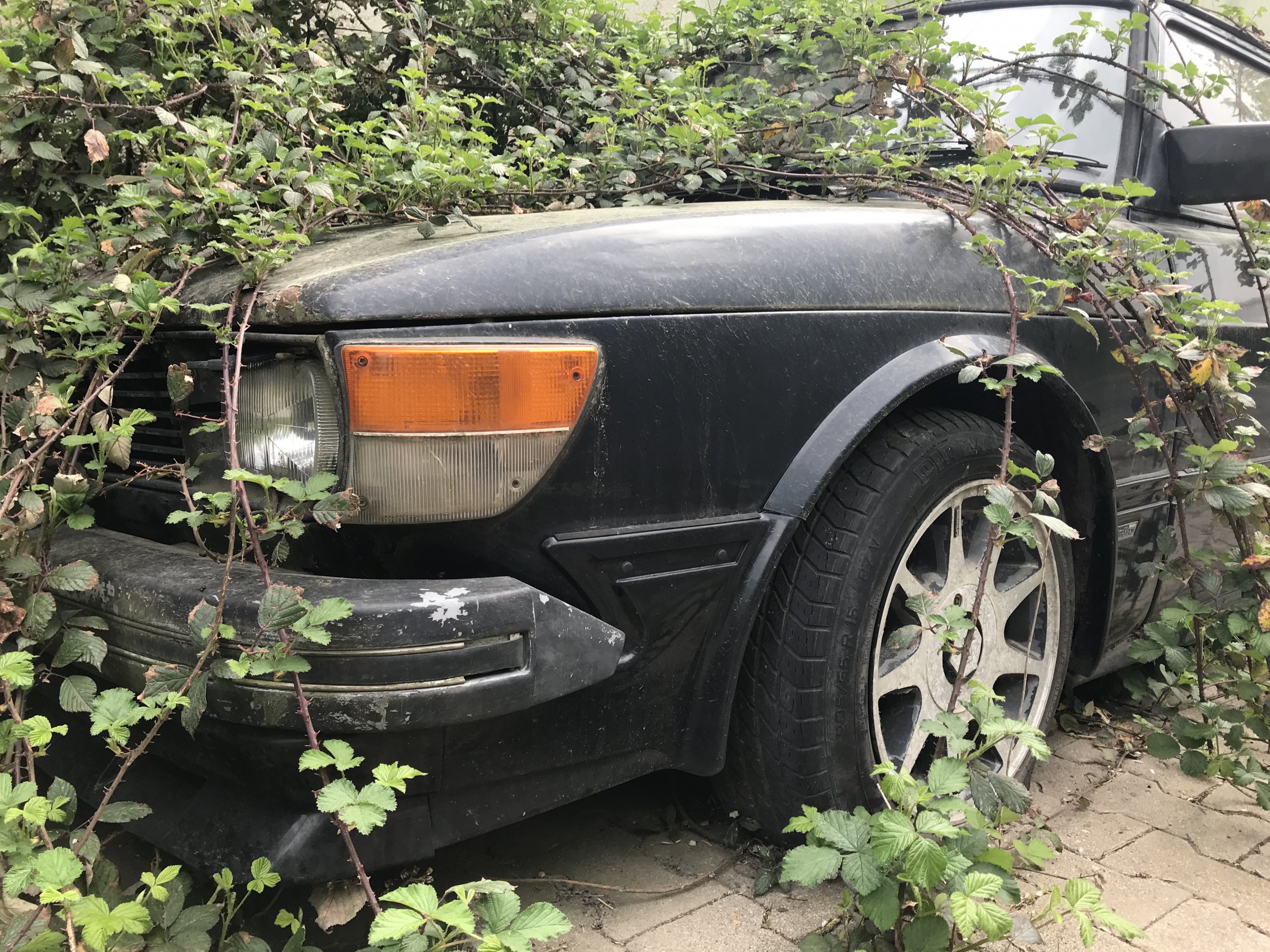

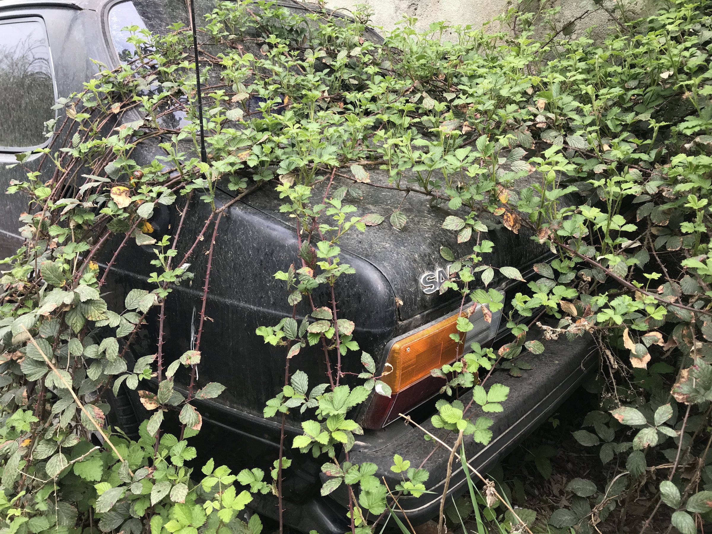

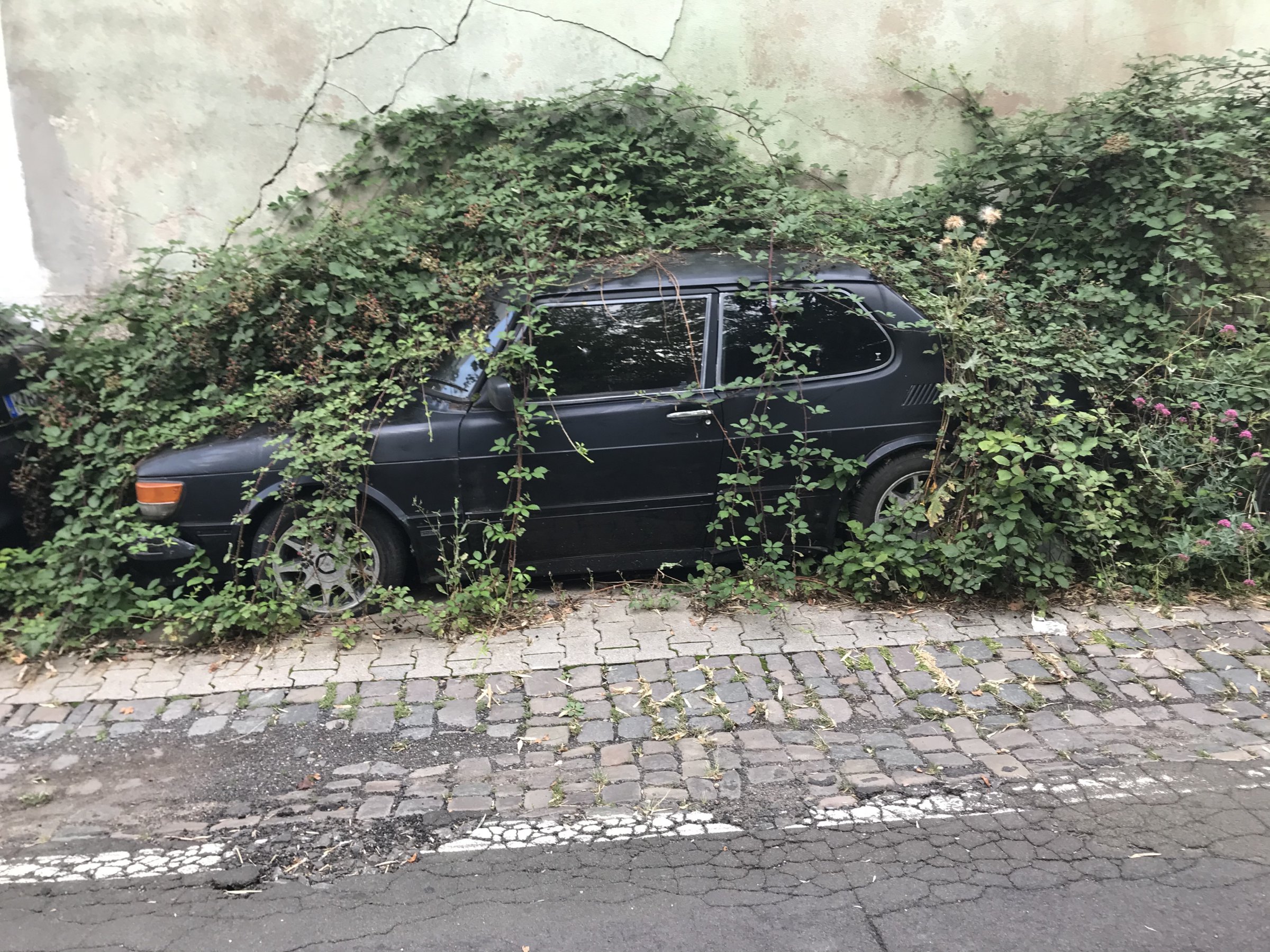

Erstmal noch ein paar Bilder des 99.
Ob sich bei dem Zustand noch eine Restaurierung lohnen würde? Wohl nur mit viel Herzblut, denke ich.

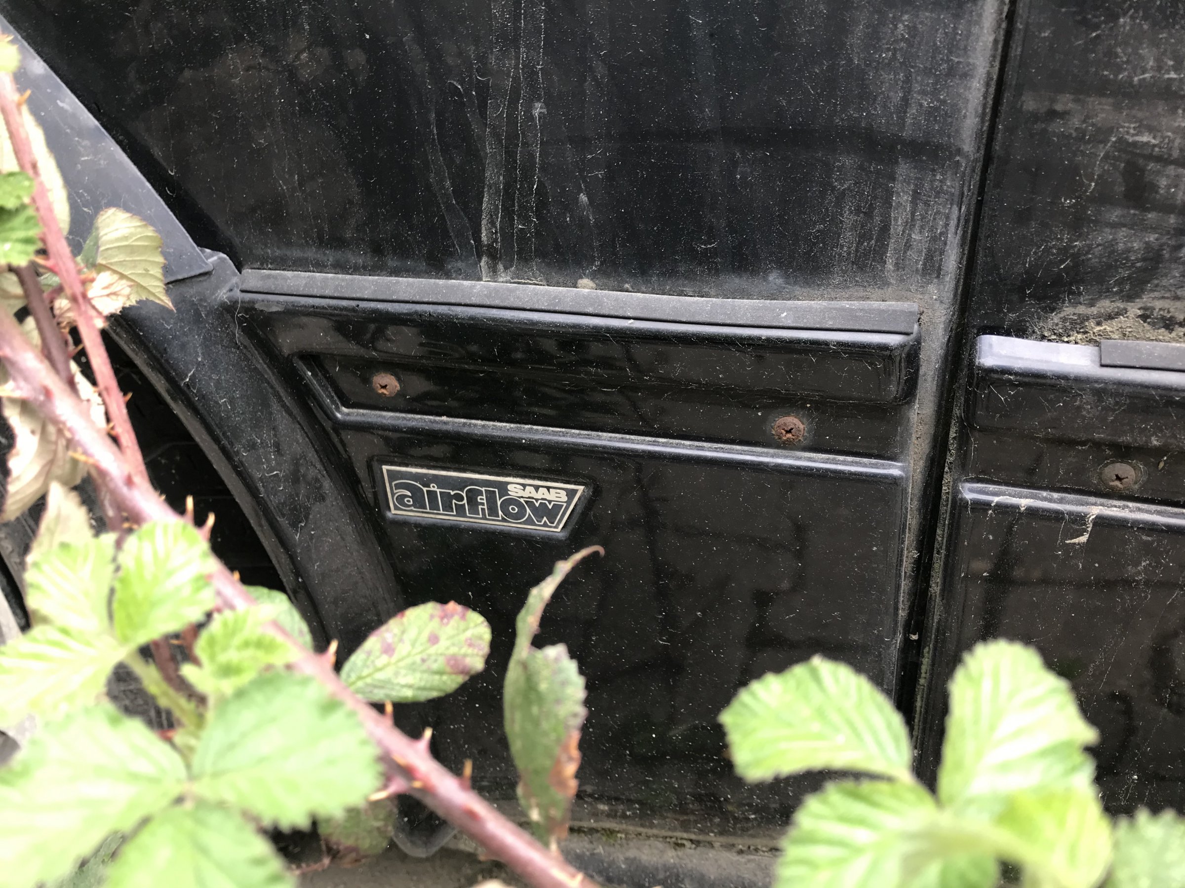

Das was den 99 interessant macht ist das rate Airflowkit

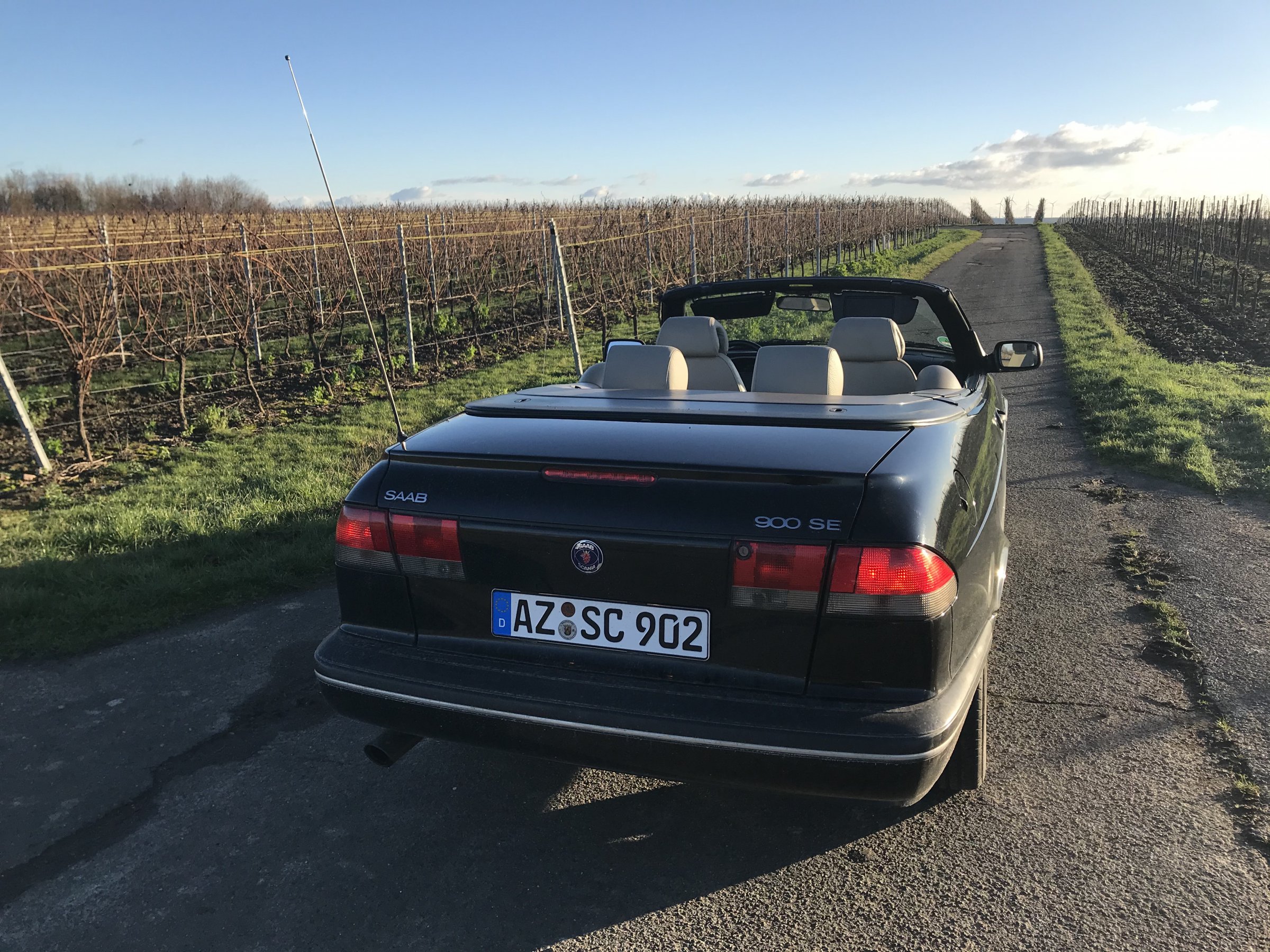

Neue Bilder...
[ATTACH]190841[/ATTACH] [ATTACH]190842[/ATTACH] [ATTACH]190843[/ATTACH] [ATTACH]190844[/ATTACH] [ATTACH]190845[/ATTACH] [ATTACH]190846[/ATTACH] [ATTACH]190847[/ATTACH]
Och, späte 99er sind erstaunlich hart im Nehmen. Und eine Art Aufgabe hat er damit ja erfüllt - der 99, der durch sein durchhaltendes Warten dafür gesorgt hat, dass Du nun ein schwarzes 900-II Cabrio weitererhältst.

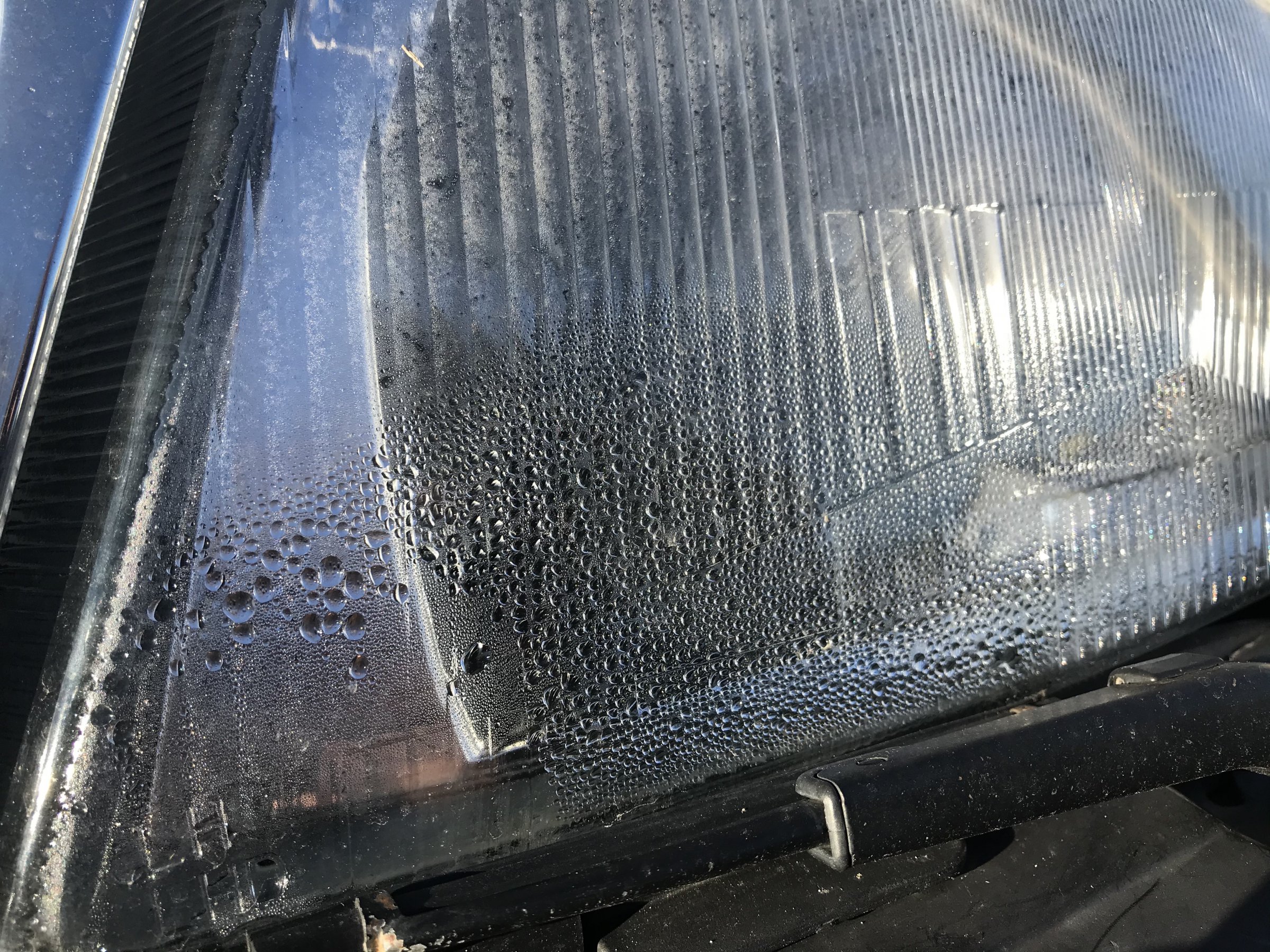

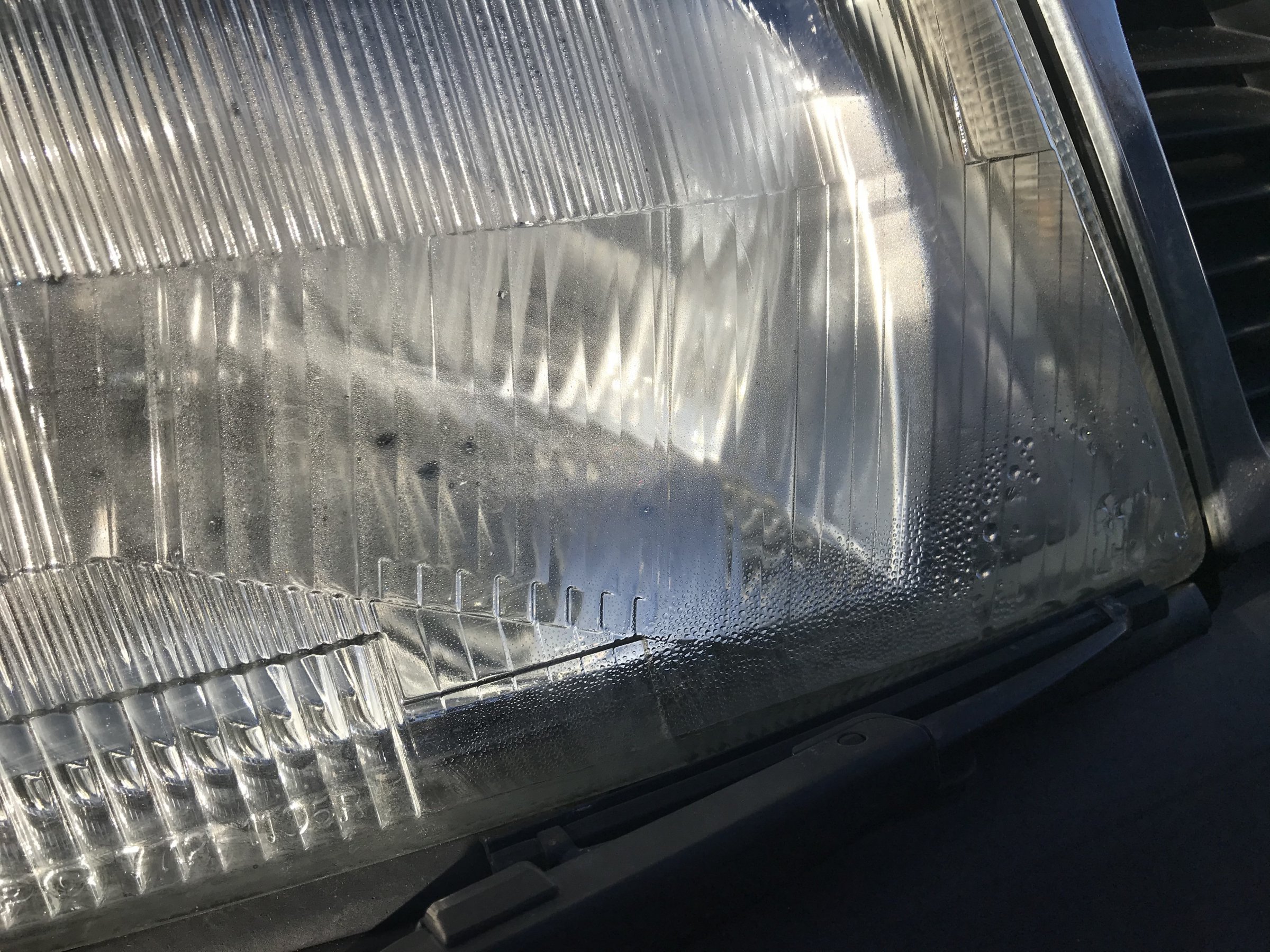

Übrigens sind die Scheinwerfer am 900 beide heute innen feucht geworden.
Grund zur Sorge?

Die Reflektoren mögen die Feuchtigkeit im Scheinwerfer auf Dauer nicht - Du kannst die Scheinwerfergläser abnehmen, die sind mit Spannclips an das Gehäuse angehaftet. Drumherum läuft eine Gummidichtung, die lohnt sich mal rauszunehmen, zu säubern, vielleicht auch einen Tag (oder zwei) in etwas Weichspülerwasser einzulegen (dann wird sie wieder etwas geschmeidiger), und dann wieder zu montieren. Dann kannst Du vielleicht schon sehen, ob sie irgendwo noch aufgrund von Schrumpfung durchs Alter Feuchtigkeit durchlässt.

Die Scheinwerfergläser scheinen rundum mit mind. 5 oder 6 Clips befestigt zu sein. Ich komme nur an die oberen 3 einfach heran. Mind. einer scheint jeweils an der Seite und unten angebracht zu sein. Wie kommt man an diese heran?
So sehen die Scheinwerfer aus. Wahrscheinlich durch die Regenfahrten bedingt:

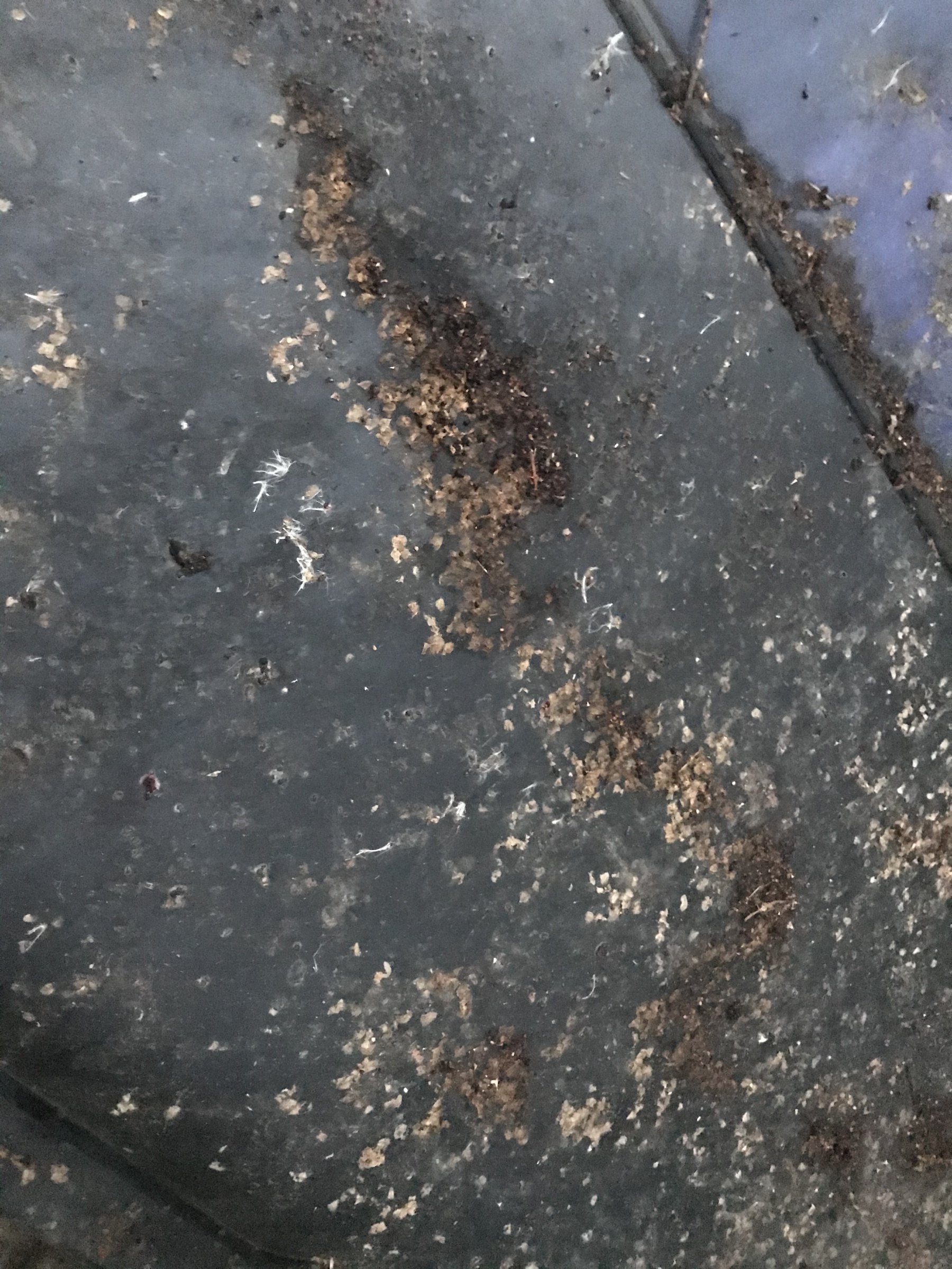

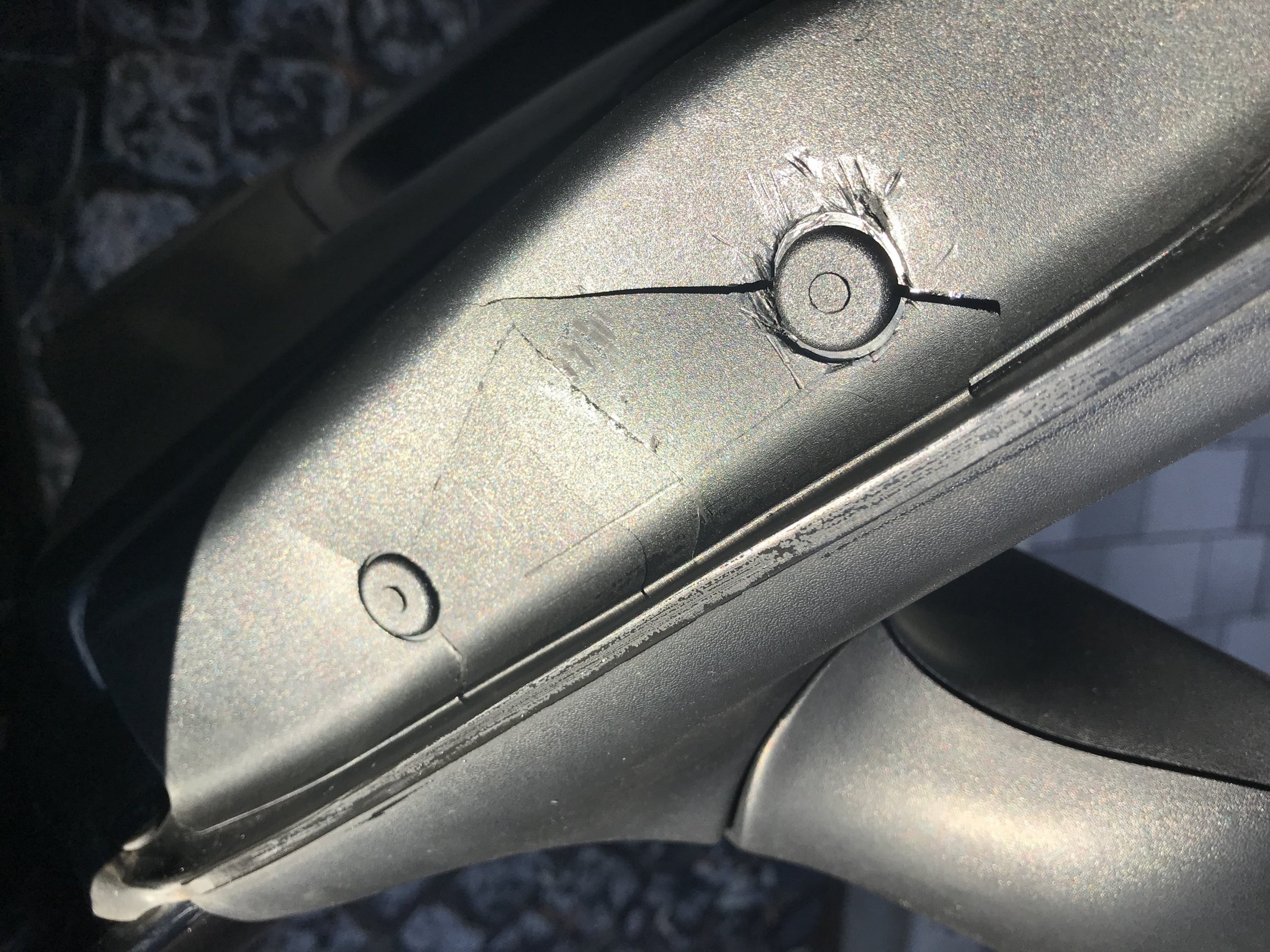

Ich habe aber noch ein anderes Problem. Auf der Fahrerseite wurde es offenbar vom Vorbesitzer geklebt. Ich habe es heute auf der Beifahrerseite entdeckt und so gut es geht versucht, zu kleben.
Die Risse ziehen sich aber großflächig durchs Material:

Kann es sein, dass es diese Teile bei Skandix und Schwedenteile nicht mehr gibt oder suche ich unter der Rubrik "Türen" falsch?

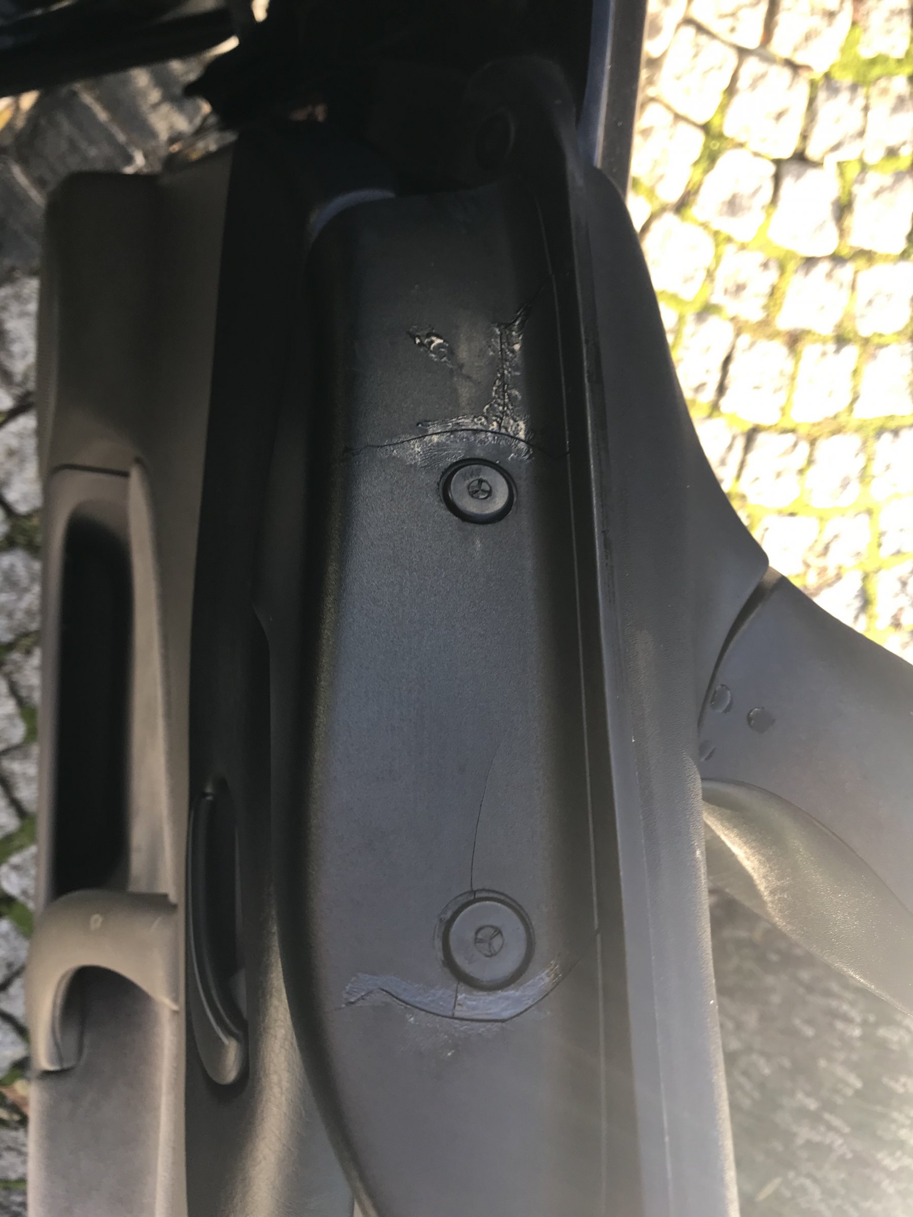

die Dreiecke brechen bei den Cabrios zuverlässig. Hatte das Problem auch schon...
Es passen aber auch die Teile vom 9-3 I, z.B. bei https://www.aero-world-germany.de/ersatzteile-saab-9-3-interieur/
Nennt sich "Abdeckung Spiegeldreieck" und kriegt man nur noch gebraucht.
Viel Spaß mit dem Flitzer :top:

Der rechte (in Fahrtrichtung) Scheinwerfer ist mittlerweile von selbst getrocknet. Der andere ist weiterhin feucht innen. Auch nach längerer Fahrt mit eingeschalteter Beleuchtung. Allerdings ist es eben leider auch gerade sehr kalt draussen.
Belüftungsöffnungen, die verstopfen könnten o.ä. gibt es anscheinend keine, oder?!
Habe eben mal geschaut, ob ich das Glühlämpchen am betroffenen Scheinwerfer einfach heraus kriege. Den Bügel habe ich auf bekommen, aber dann wird es sehr hakelig. Mal schauen, ob die neuen vielleicht morgen ankommen und ob ich dann auch was sehen kann, wieso der Scheinwerfer so feucht ist.
Auch wenn's komisch klingt: würde es theoretisch funktionieren, durch die kleine Öffnung mit einem normalen Fön zu versuchen, den Scheinwerfer zu trocknen? Oder könnte das ggf. sogar schaden?
  • Moderator
Eigentlich sollte so ein Scheinwerfer gar nicht erst beschlagen und wenn, dann nach so einer Strecke selbst getrocknet sein.
Da hier die Streuscheiben separat zu tauschen sind, kann man bei der Gelegenheit die Dichtungen (kommen die eigentlich mit den Scheiben?) erneuern, und dann sollte der SW wieder dicht sein.
Trocknen der Fön wäre also nur eine Moment-Kosmetik - schaden kanns zwar sicher nicht, solange man nix dabi verschmort, aber es ist unnötig.
Wenn die Reflektoren noch i.O. sind, kann man sie säubern (mit reinem Alkohol und destilliertem(!) Wasser spülen und trocknen lassen ohne irgendwie über die verspiegelte Fläche zu wischen.
Aber da du ja schon neue gekauft hast, wäre das ja nur die Frage, wenn sie noch in Frage kommen, als Ersatzteil aufbewahrt zu werden.

Die Scheinwerfer waren, wie gesagt, beim Kauf trocken. Leider bin ich eben bei sehr starkem Regen nach Hause gefahren und danach waren sie feucht.

So, ich habe den betroffenen Scheinwerfer mal ausgebaut. Und in der Tat ist ein Gummi etwas geschrumpft und/oder verschoben. Habe die "Kerbe", in der das Gummi normalerweise liegt, etwas mit zu einem Wurm geformten Isoband unterfüttert, so dass das Gummi jetzt wieder quasi eben aufliegt. Die Feuchtigkeit habe ich mit einem Fön entfernt.
Beim Wiederzusammenbauen fiel mir auf, dass offenbar eine Klammer fehlt, die die Streuscheibe am Lampenkörper halten. Habe, um nachzurüsten und einfach dran kommen zu können, oben eine ausgelassen.
