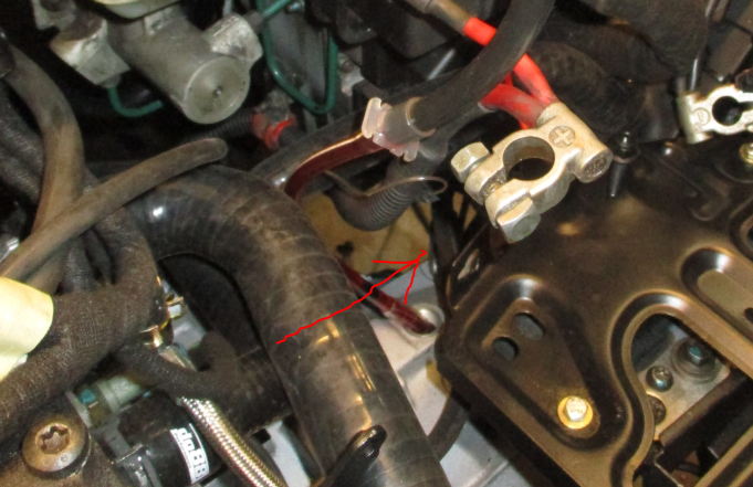

Es geht auch von oben - das Halteblech hast du ja offenbar schon raus, dann kommt man auch von da eigentlich ganz gut ran:

Bin gerade an der selben Baustelle. Kleine Ratsch,rechts am Motor vorbei vor der Spritzwand noch unten greifen(wenn man kleiner ist legt man sich am besten mit dem Oberkörper aufdecken Motor)dann kommt man eigentlich ganz gut an die Torx Schraube ran. Batterie und Kasten kann drin bleiben.

Doch da is Platz für die zweite Hand, mit der linken Hand ,Arm links am Motorblock bzw. da hinter greifen ,mit der rechten wie oben beschrieben. Mit links Druck auf die Knarre und mit rechts die Ratsch mit nem Ruck nach unten drücken drehen.
So hat es bei mir direkt funktioniert. Hab lange Arme und große Hände.Viel Erfolg
