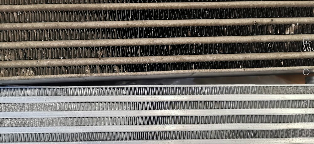

Hallo Richard,
der LLK von FMIC ist ca. 33% größer wie original und effizienter.
Wie das zum DO88 passt war mir egal.
DerDO88 ist halt nahezu Plug and play kostet ca. 400€.
Der FMIC ist halt incl. Schläuche 250€ günstiger und beinhaltet etwas Anpassungs Geschick
Hier noch ein Bild dazu.
FMIC vs Original

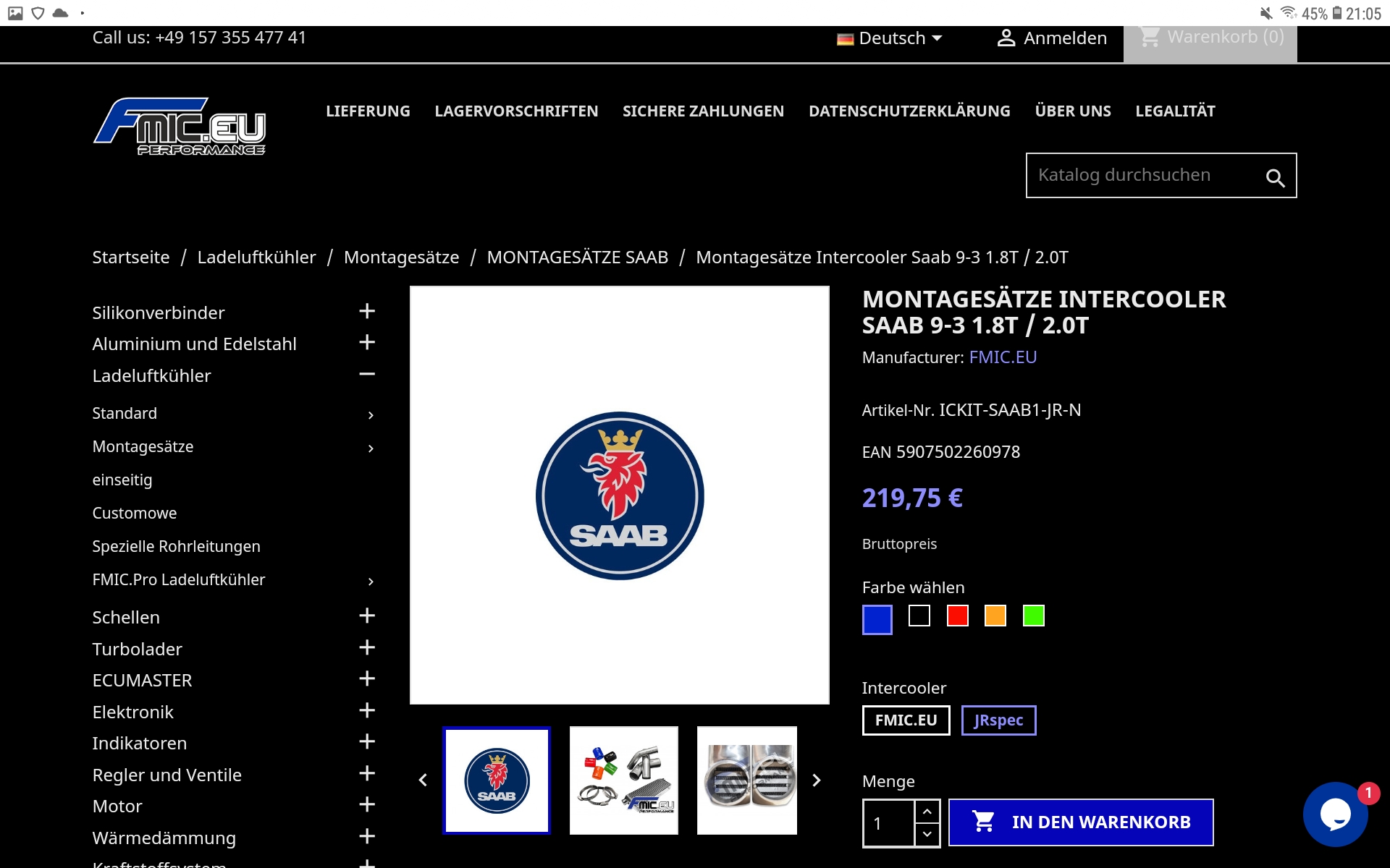

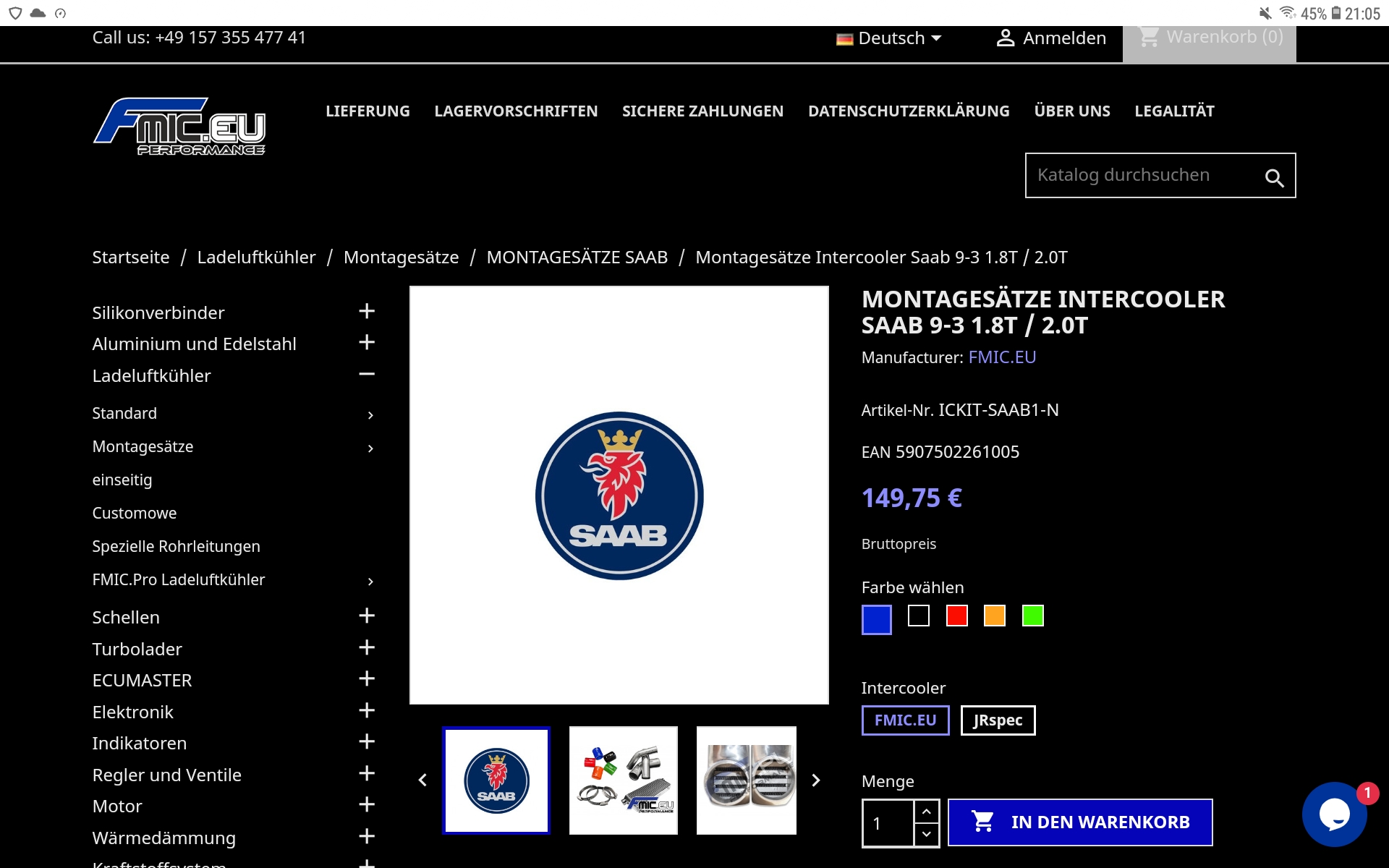

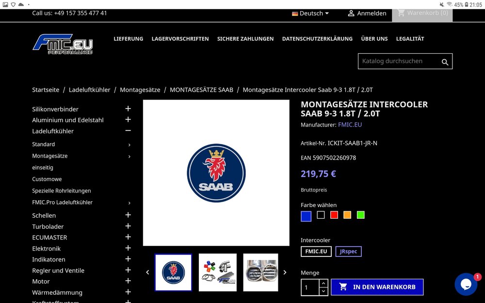

Es gibt auf der Seite 2 Varianten LLK
1.Screenshot_20210118-210522_SamsungInternet.thumb.jpg.9ccc9b40ac376e97efca2b4667abd3a9.jpg
und
2.Screenshot_20210118-210506_SamsungInternet.thumb.jpg.032586980b3339aa65a7c4418d17adad.jpg
Wo ist der Unterschied für die €70,-.... ich habe auf der Seite keine Info gefunden???

Hallo Richard,
FMIC vs Original
Das ist in der Tat "Wow".
1.[ATTACH]192182[/ATTACH]
und
2.[ATTACH]192183[/ATTACH]
Ich sehe da nur unten das Kästchen "FMIC.EU" bzw. "JRspec" als Unterschied angemarkert. Vielleicht haben sie 2 verschiedene Qualitäten?
Habe gerade noch einmal recherchiert ...."Fmic" ist in Alu natur gehalten und der "Jrspec" kommt schwarz daher, dieser scheint wohl größer zu sein:tongue:

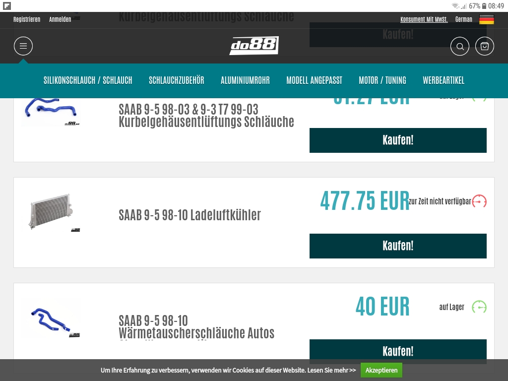

...ich finde den Gedanken, einfach einen passenden LLK einzubauen, sympathischer:biggrin:
Leider ist der Do88 schon seit einiger Zeit nicht lieferbar:frown:

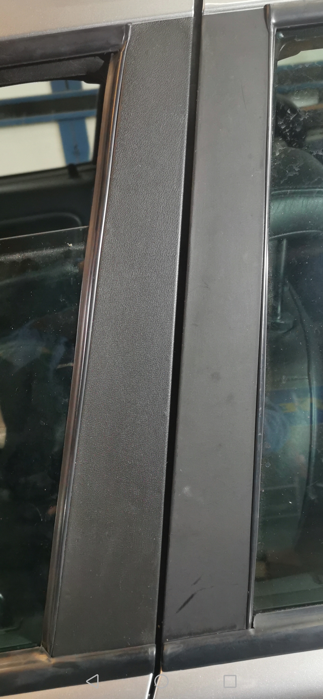

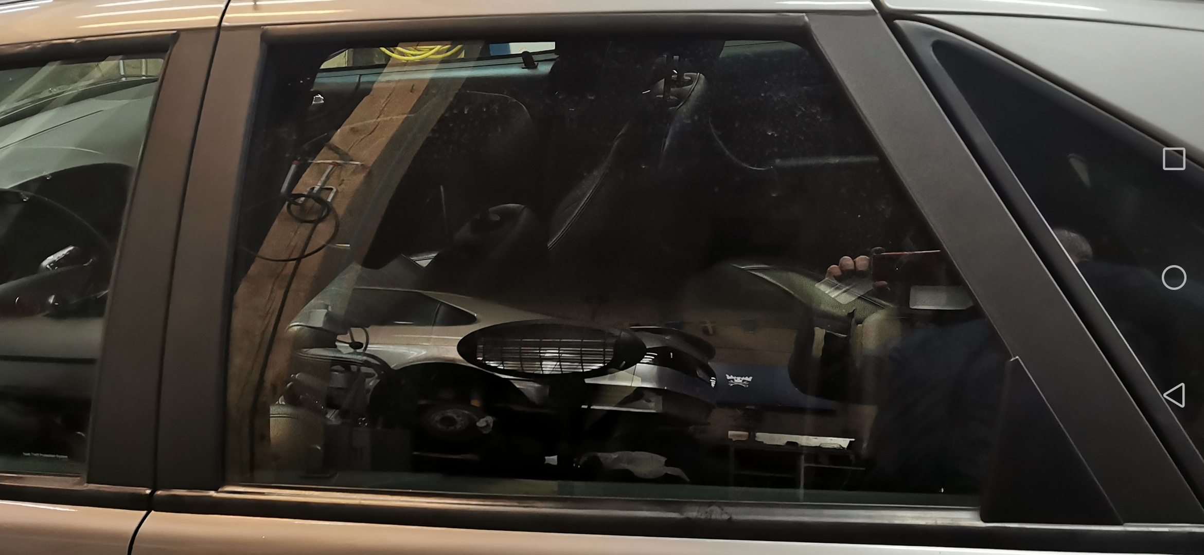

Die Radläufe hinten umlegen und die Schwarze Folie an den Türen erneuern.
Eine Seite ist schon gemacht, auf Bild 1 sieht man schön den Unterschied.
Für die 2. Seite ist es mir zu kalt.
Gruß Patric

Das sieht echt gut aus! Die Folie an den Türen sieht bei meiner Limo erbärmlich aus. Das müsste ich auch mal machen lassen. (Wenn ich die Spendierhosen anhabe...)
Das kann man gut selber machen, die Folie kostet ja nicht die Welt.
