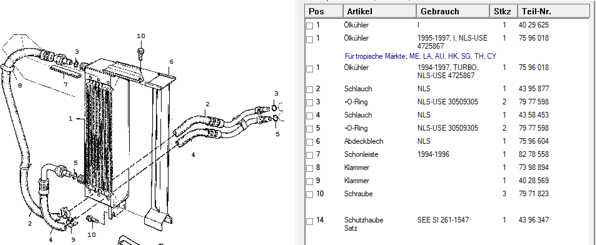

Mir sind die verrosteten Rohre/Schläuche vom Ölkühler zum Motor (Ölfilter) kaputt gegangen. Ich möchte diese ersetzen, finde aber nichts. Gibt es irgendwo Ersatz für diese Teile. Passen evtl. Sdchläuche von anderen Fahrzeugen? Solange die Anschlüsse gleich sind, ist die Länge evtl. etwas variabel?!?
Du kannst die Schläuche in einem Hydraulik-Fachbetrieb nachbauen lassen. Das ist gemeinhin günstiger, als man denken mag.

die haben auf beiden Seiten das selbe Gewinde, oder? Gehört da nicht auch jeweils eine Dichtung (Gummiring) in der Überwurfmutter? In dem Fall ist der erste Link von oben ideal. ich muss nur die Länge der Schläuche abmessen und das Gewinde, oder?

Mach es doch nicht so kompliziert. Du hast doch die alten Schläuche als Muster. Damit zu einem Hydraulikdienst gehen und neue pressen lassen.
Alternativ, wenn jemand weiß welches Anschlußmaß das ist, kann man sowas ggf. auch aus Anschlüssen und Meterware-Schläuchen aus dem Motorsportzubehör selbst konfektionieren. Das kostet alles weniger als die verlinkten Varianten.

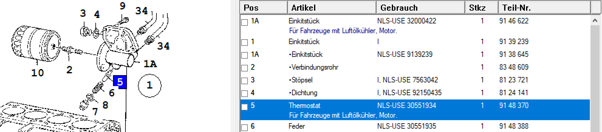

Der Ölthermostat öffnet bei bestimmter Temperatur, ab der das Öl durch den Ölkühler geführt wird - genauso wie beim Kühlwasser.
Der Ölthermostat ist direkt am Ölfiltergehäuse hinter der dicken Schraube verbaut.
ja, hast Recht. ich kann leider die Teile nicht selber konfektionieren, da mit das Werkzeug und vielleicht das Wissen dazu fehlt. Der hier, https://www.hytec-hydraulik.de/, kann mir die Teile konfektionieren. Ich habe sogar mit ihm ausgemacht, dass ich ihm meine kaputten Teile zuschicke, damit er genau weiß was er machen muss.
Nix einschicken...Ich würde zum HydraulikBetrieb vor Ort gehen
Hab ich mit verrotteten Ölkühler Schläuchen gute Erfahrungen
kann das sein, dass mein Fahrzeug keinen Thermostat für das Öl dort am Ölfilter hat? Die Teile die ich gefunden habe gehen bis Bj 93.
