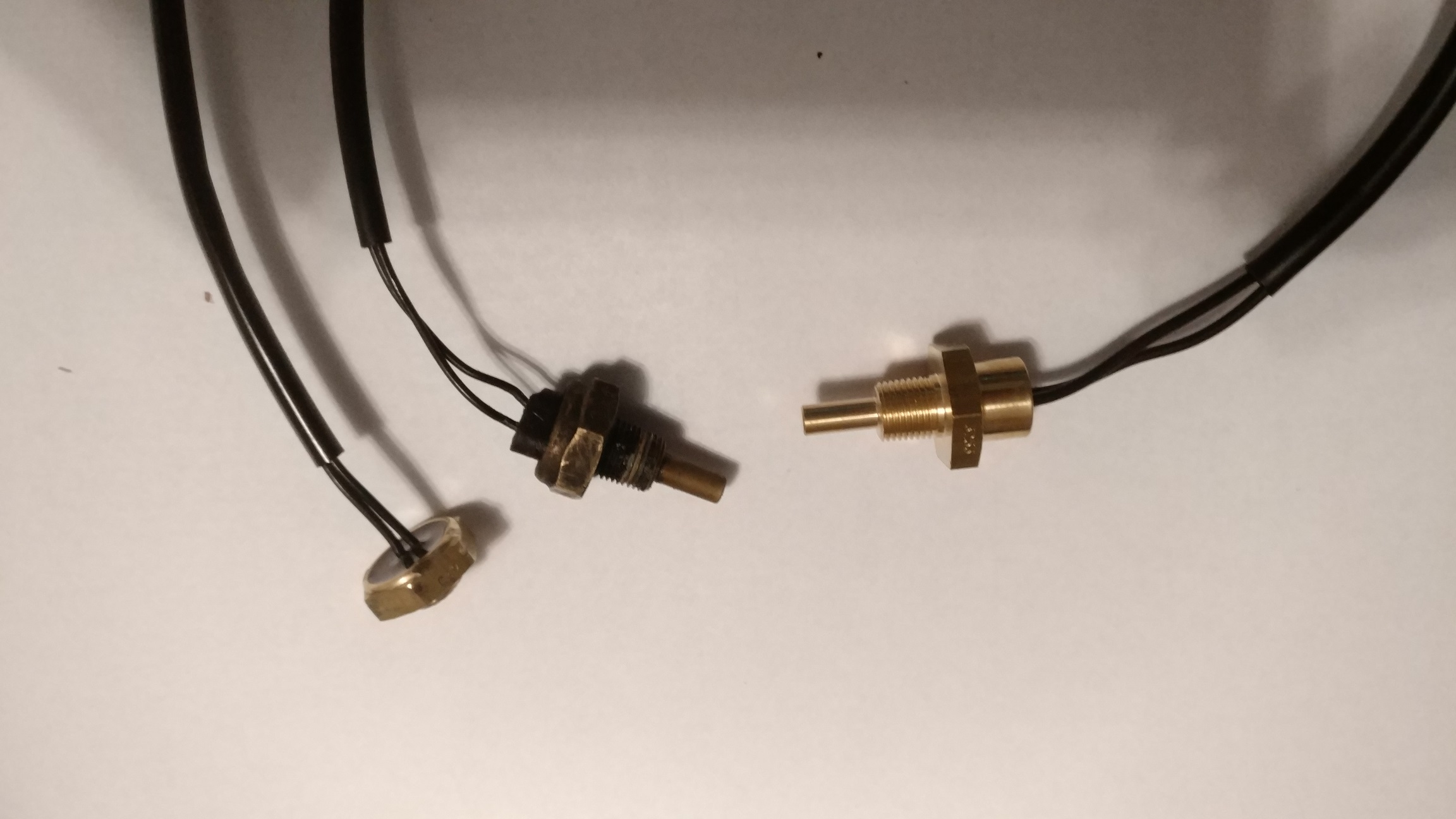

Das Gewinde im Zylinderkopf, also das Innengewinde ist wenn nicht konisch
Messing ist nicht hart, sondern spröde. Das Zeug platzt auseinander.
Das Gewinde im ZK ist zylindrisch. Immer.
Aber das konische Gewinde ist 1/8 Zoll und Feingewinde. Nur so bekommt man eine solche Verbindung dicht. Darum in der Regel mit einem Dichtmittel bestrischen.

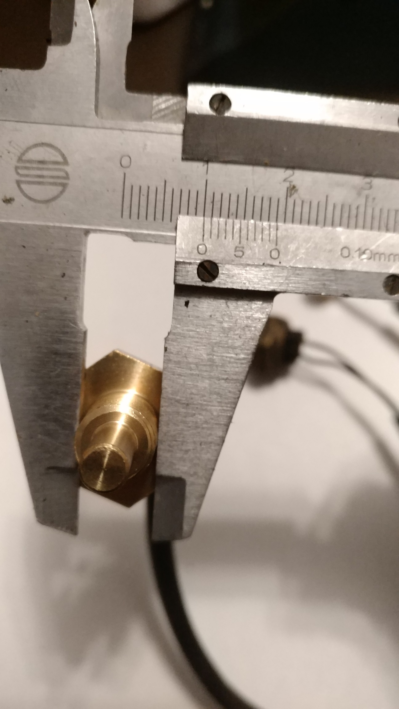

1/8 Zoll sind knapp 9,8 mm Aussengewinde.
Dieses Gewinde, in konischer Ausführung, in ein Gewinde mit M12 eingeschraubt...dann wären die ersten 5mm schon fast im Loch verschwunden, bevor es irgendwie packen kann.
Ich denke, daß es eher M11 oder sogar M10 ist, bei der anderen Ausführung...damit es zu einem solchen Schaden kommen kann.
Oder es ist metrisch und es wurde schief angesetzt und dann nach 3-4 mm gefressen und abgerissen.
Ein Foto vom alten Sensor würde in diesem Fall alle Unklarheiten beseitigen. :smile:

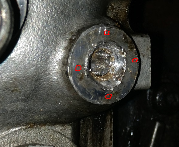

Hallo Kollegen,
ich bin nun wieder da, da ich den Schaden, den ich mit meiner Dummheit bzw. Mißgeschick angerichtet habe irgendwie beheben möchte. Allerding bzgl. Härte von Messing und Aluminium, da war meine Aussage falsch. Ich bin kein Maschinenbauer, hätte es aber trotzdem besser wissen sollen. Ja, Messing ist härter als Alu. Aber, wir sprechen hier von einem Zylinderkopf, der nicht aus irgend einem Alu hergestellt wurde, sondern aus einer besonderen Aluminiumlegierung, die einiges aushalten muss. Der Billigsensor, den ich "eingeschraubt" habe bestand aus einem billig Messing Gewinde, bricht auseinander, kein Bit, den ich versucht habe reinzuschlagen konnte das Gewinde wieder rausdrehen. Er dreht nur durch. Ich habe auf einem Eurer Vorschläge reagiert und habe einen Gegenargument leider ignoriert. Ich habe mir Ausdrehwerkzeug bestellt und damit versucht. Es ist genau das passiert, was einer von Euch vorhergesagt hat, es ist auch abgebrochen und nun steckt der Stumpf drin. Anbei also, Fotos von dem alten Sensor, den abgebrochenen billig Sensor und schon der neue Skandix Sensor. Es sieht tatsächlich nach 1/8 Zoll konisches Gewinde aus.

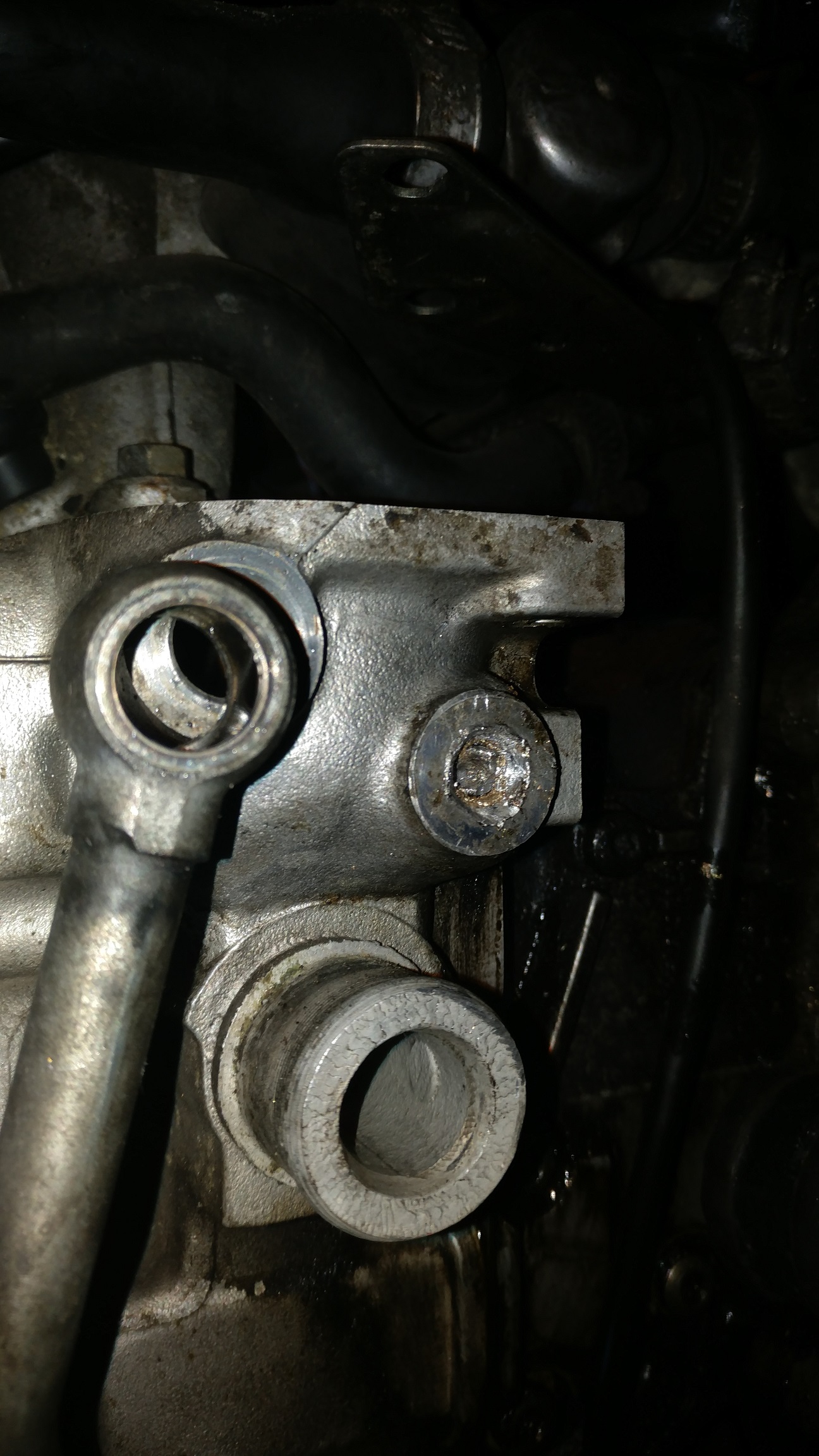

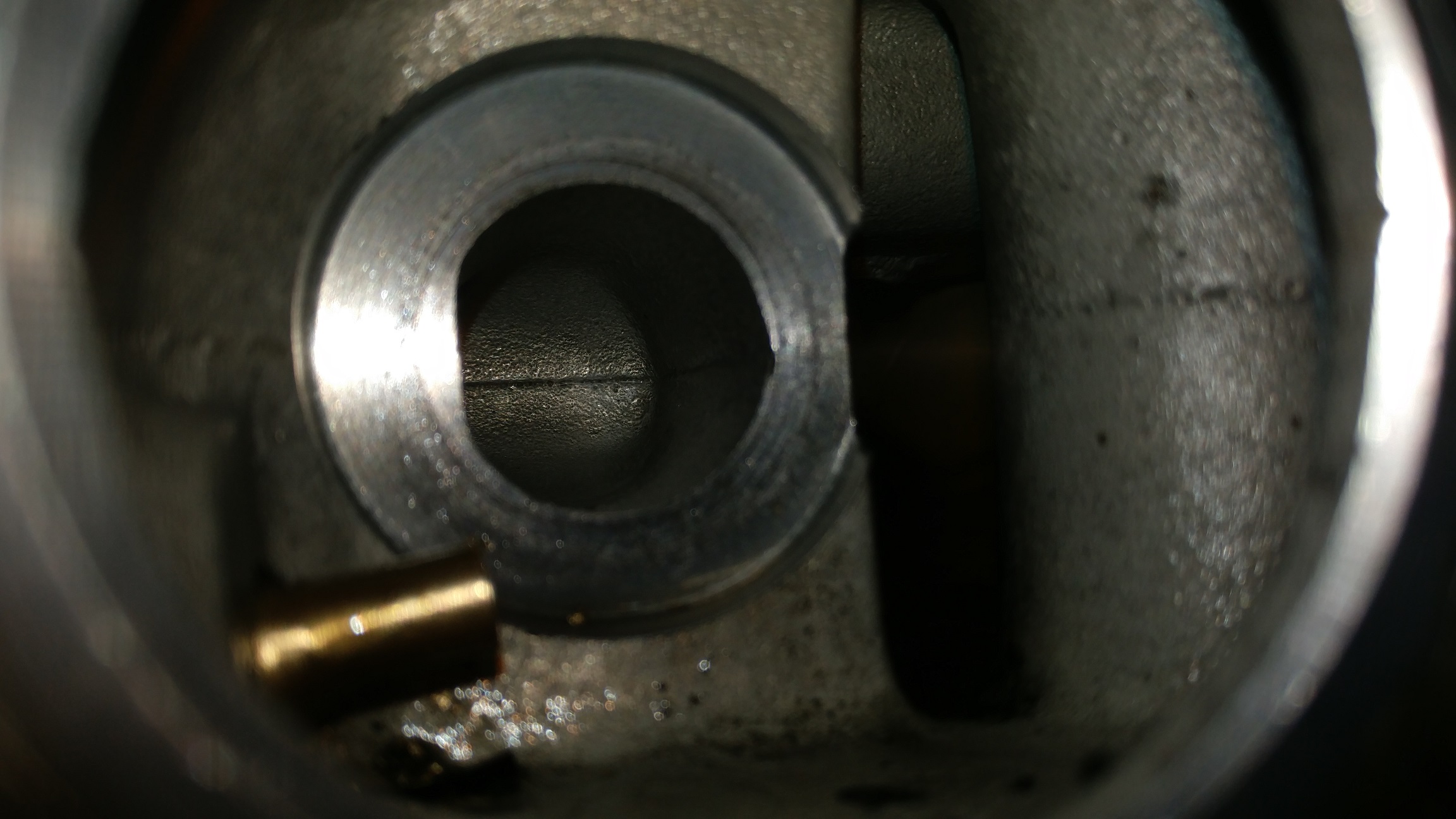

Anbei nauch Fotos vom aktuellen Zustand. Ich habe den neu eingebauten Thermostat wieder abgebaut und tatsächlich kann man in der Einbuchtung für den Thermostat sehr gut das Ende des Temperatursensors sehen. D.h., würde ich von ausßen mit einem harten Bohrer reinbohren würden die Späne nicht in dem Kühlwasserkanal landen sondern in dieser größeren Öffnung, aus der ich die Späne herauswischen, bzw. saugen könnte, ich muss nur vorher die Öffnungen für die Kühlfrüssigkeit irgendwie sicherheitshalber abdecken.
Also, habt Ihr vielleicht irgendwelche Ideen, die mich weiterbringen könnten? Könnte ich aus dieser Thermostatöffnung irgendwie was machen? Ich bin für jede Antwort dankbar.

Das sieht übel aus.
Das mit dem Ausdreher hättest Du definitiv nicht machen sollen. Das wirst du nicht ausgebohrt bekommen. Und dicht wird das auch nicht sein. Den Sensor könnte man sicherlich zur Not noch anders unterbringen. Aber die Stelle muss man dicht bekommen (und zwar Druckdicht)...und das wird nicht einfach.
Und zur Alulegierung des Zylinderkopfes: Du solltest nicht Festigkeit mit Härte verwechseln. Wäre der ZK aus einem harten Material, wäre zu empfindlich was Rissbildung angeht. ZK werden meist aus AL-Si Legierung hergestellt. Nimm eine Klinge und kratze mal drüber, dann siehst du, wie "weich" das ist.
ZK abnehmen und das Gewinde reparieren lassen.

Der abgerissene Ausdreher ist aus sehr hartem Material. Ausbohren fast unmöglich. Ich hatte mal so einen Fall, da war mir ein Gewindebohrer am Thermostatgehäuse eines V4-Motors abgerissen. Da habe ich am Ende die Ansaugbrücke abgebaut (einfache Sache bei dem Motor) und mit einem Fräser auf einer großen Fräse den Rest von einem Profi ausfräsen lassen. Gewinde konnte dann mit Einsatz repariert werden.
Ich befürchte, um nicht noch mehr Schaden und Frust zu erzeugen, wäre Ausbau des Zylinderkopfs die beste Lösung. Von einem Profi mit passendem Werkzeug UND Know-How dann den Schaden beheben lassen.

Der Bohrer wird immer rauswandern.
Das (der ZK) muss fest eingespannt werden und ausgefräst werden. Anders unmöglich.

Gewinde-Ausdreher habe immer freie Kanäle. Ganz dicht wird das nicht sein.

Ich würde sagen es steht und fällt damit, ob er für den Ausdreher komplett durch oder nur ein Sackloch gebohrt hat.

Noch eine Anmerkung, für lessons learned. Habe mir gerade nochmal das Foto in groß auf dem Bildschirm angeschaut, wo man das Desaster sehen kann.
https://www.saab-cars.de/attachments/img_20210124_164956-jpg.192610/
Da wurde dann noch ein Fehler gemacht, den viele begehen, der aber auch gleichzeitig die Krux bei diesen Linksausdrehern ist. Der Ausdreher wurde viel zu groß gewählt!
Der spreizt die Reste vom auszudrehenden Teil noch zusätzlich auf. Das gleiche Problem ist auch, wenn man nicht mittig bohrt, dann wird zumindest teilweise die verbleibende Wandstärke der abgerissenen, auszudrehenden Schraube zu dünn. Der konische Ausdreher spreizt das Material dann noch weiter auf und die Schraube sitzt noch fester im Gewinde.
Als Regel wird empfohlen, maximal den halben Durchmesser der abgerissenen Schraube aufzubohren und den dafür passenden Ausdreher zu wählen. Und das erscheint einem dann oft sehr dünn und die Gefahr, den Ausdreher abzureißen ist natürlich größer. Aus diesem Grund benutze ich die total ungerne und so gut wie nie...
