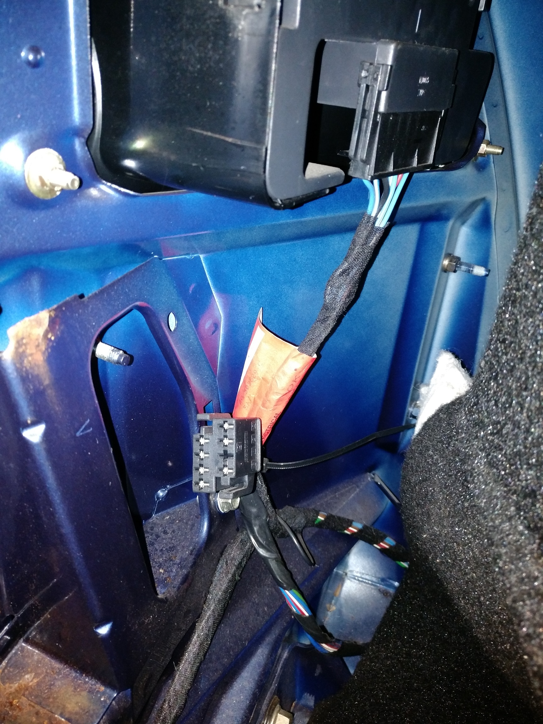

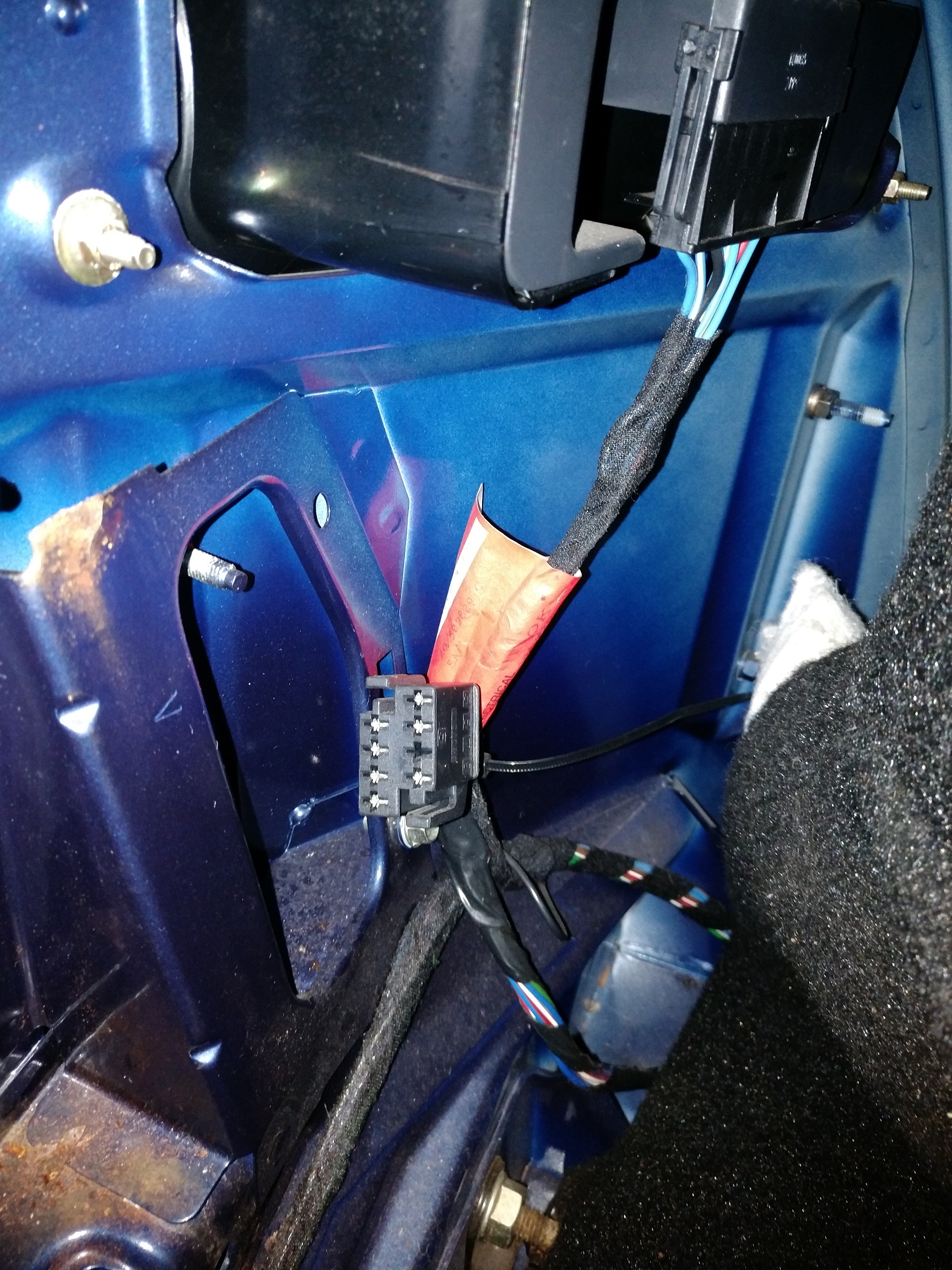

unterhalb des linken Scheinwerfers hinten gibt es innern einen Stecker am Scheinwerferkabel hängen, von dme ich nicht weiß wozu er da ist. Weiß das vieleicht einer von Euch? Hier Foto dazu.
Nachdem ich den Stecker vom Tankdeckelschloss abgezogen habe, habe ich es nochmal mit der Steuerung für die Zentralversicherung versucht. Die Sicherung fliegt nicht mehr. Allerdings schließt die ZV nur den Kofferraum. Das LED blinkt immer zwei-mal schnell, dann kurze Pause, danach wieder zwei-mal schnell usw. Normalerweise sollte es immer nur einmal blinken, oder? Vielleicht hat sogar die ZV mit der Wegfahrsperre was mit dem Stromverbrauch zu tun?!?! Was kann ich tun, damit die Türen auch geschlossen werden? Die Steuerung habe ich zuletzt neu gekauft (eine überholte Steuerung mit Garantie). Möglicherweise ist da noch ein Fehler im Speicher oder sowas zu löschen, oder muss nur die Fernbedienung irgendwie angelernt werden??

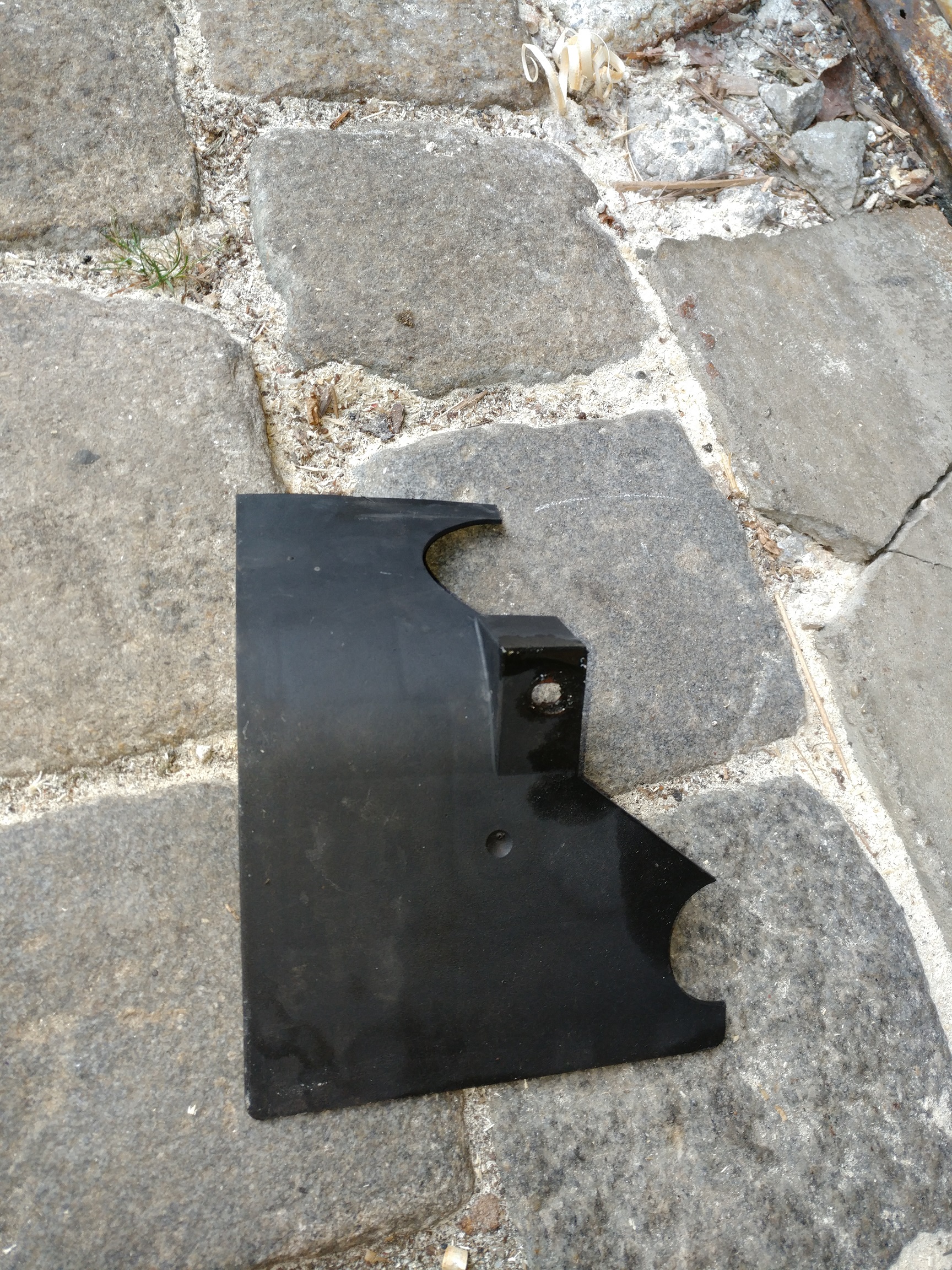

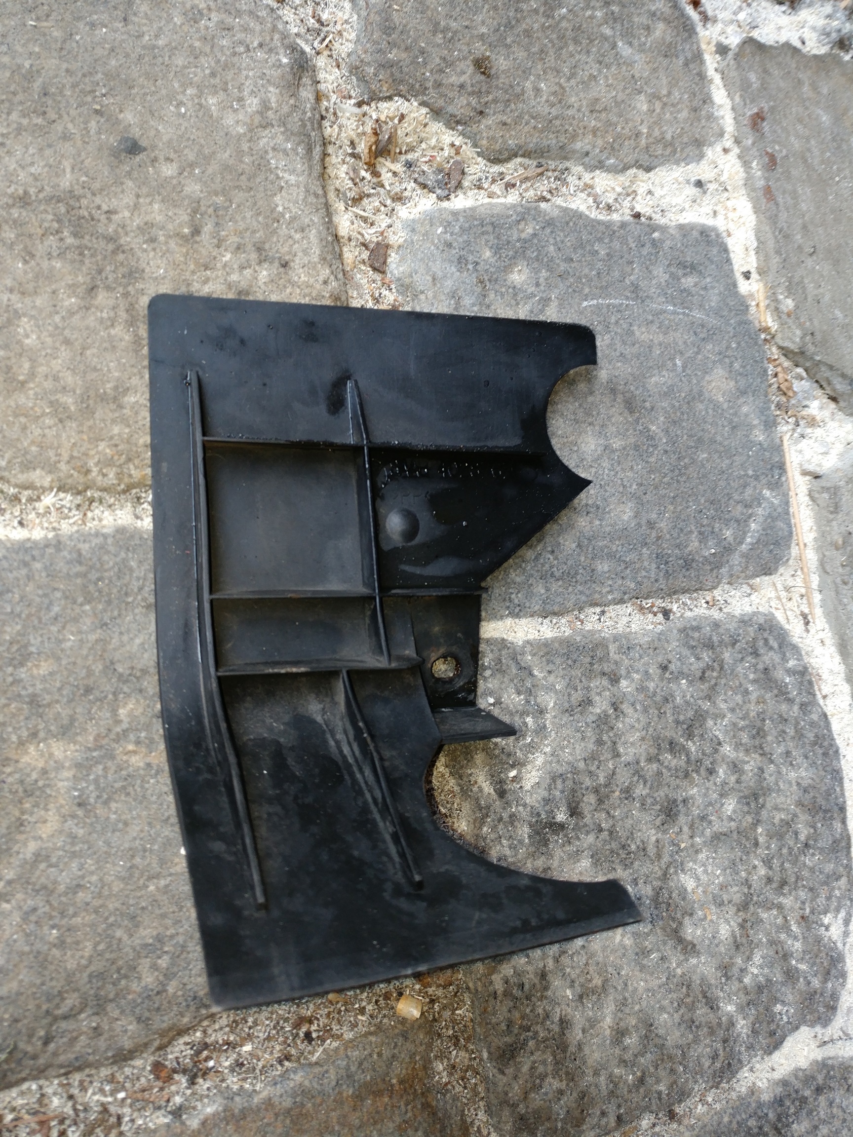

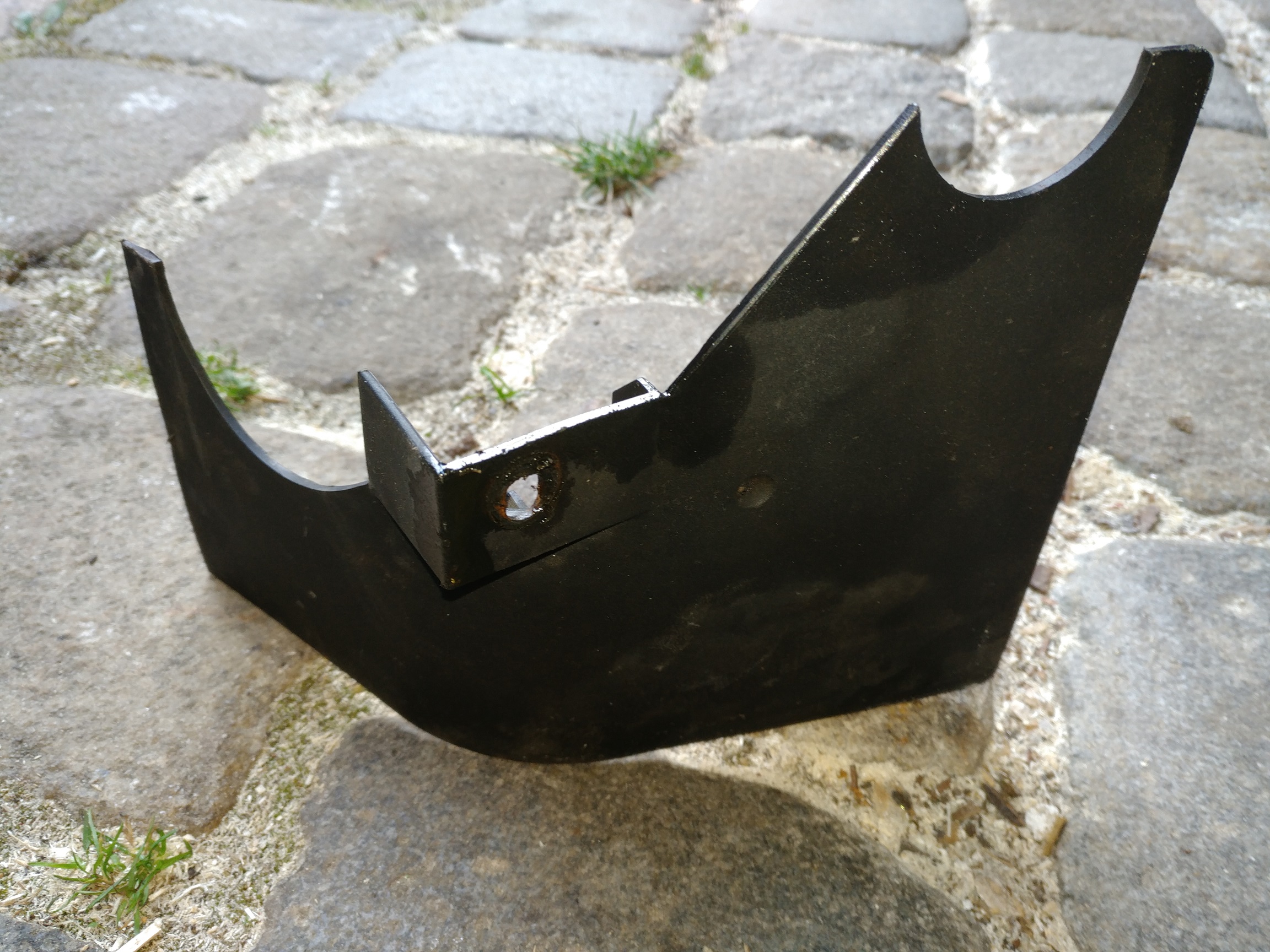

Nach den Zusammenbauten ist mir ein Teil übrig geblieben, sollte ein Teil vom Schutz unten sein. ich weiß aber nicht wo es hingehört. Vieleicht kann einer von Euch mir einen Tip dazu geben. Danke.
Sog. Trailer connector, werksseitige Vorbereitung für die originale AHK.

Der Stecker unter der linken Heckleuchte gehört zur Vorbereitung für die Anhängerkupplung. Da Dein Auto keine AHK hat, hat das Teil nichts mit Deinem "Strom-Dieb" zu tun. [mention=1846]Sven[/mention] hatte es ja schon geschrieben. :smile:
Also meiner Erinnerung/ Gefühl nach sitzt das unten rechts am Kühler. Soll wohl den Anschluss Kondensator und Kühler/LLK Schlauch schützen. Ich habe versucht, mit "detektivischen" Methoden das Bild so zu verändern das ich die Teilenummer lesen kann, leider ohne Erfolg. Wenn du die mal abschreibst kann dir einer hier mit EPC das Bild vom Einbauort posten.
Grüße steini
Grüße steini
Da würde ich das Teil auch verordnen.
Aber wo ist das Ding denn dran verschraubt?...es gibt ja ein Fach für eine Kasten-Mutter, wo dann auch bitte eine metriche Schraube hineingehört, (aber wenn den Kram nicht vor eigenen Augen sehe, da bin ich dann auch total (doof, daneben, blöd, humorlos, schüchtern, blond, schwanger...mir fällt spontan nix mehr ein)
Mir würde eine doofe Antwort von einem blonden Typen, der scheinbar schwanger ist, angeblich schüchtern und das Haar garantiert blondiert wurde...mächtig auf den Sack gehen. (ich rede hier nicht von Usern, sondern von Prüfern...die ich so kenne)...:biggrin:
