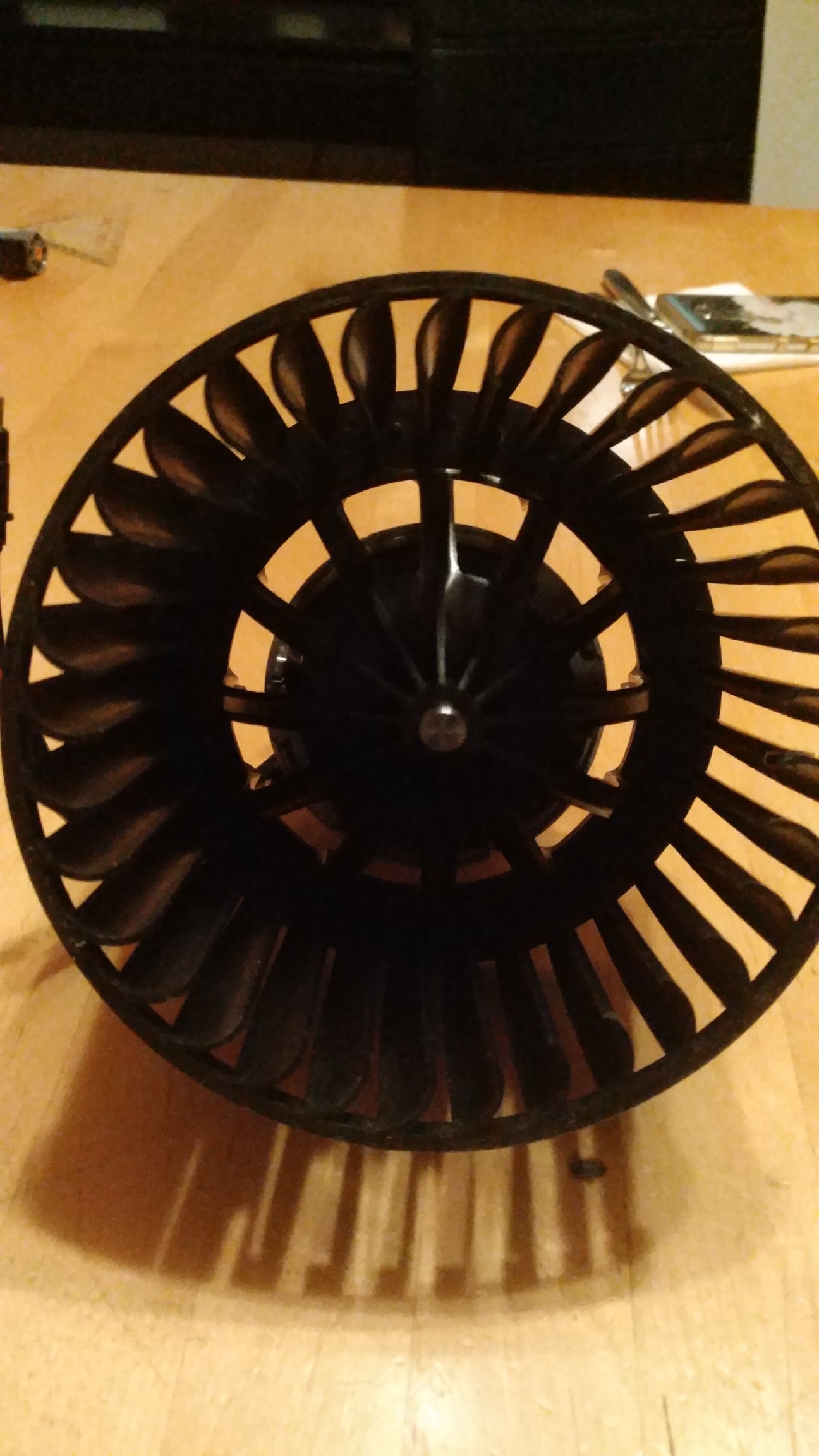

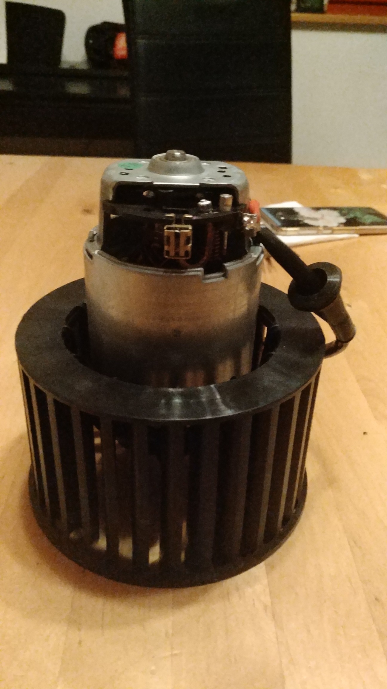

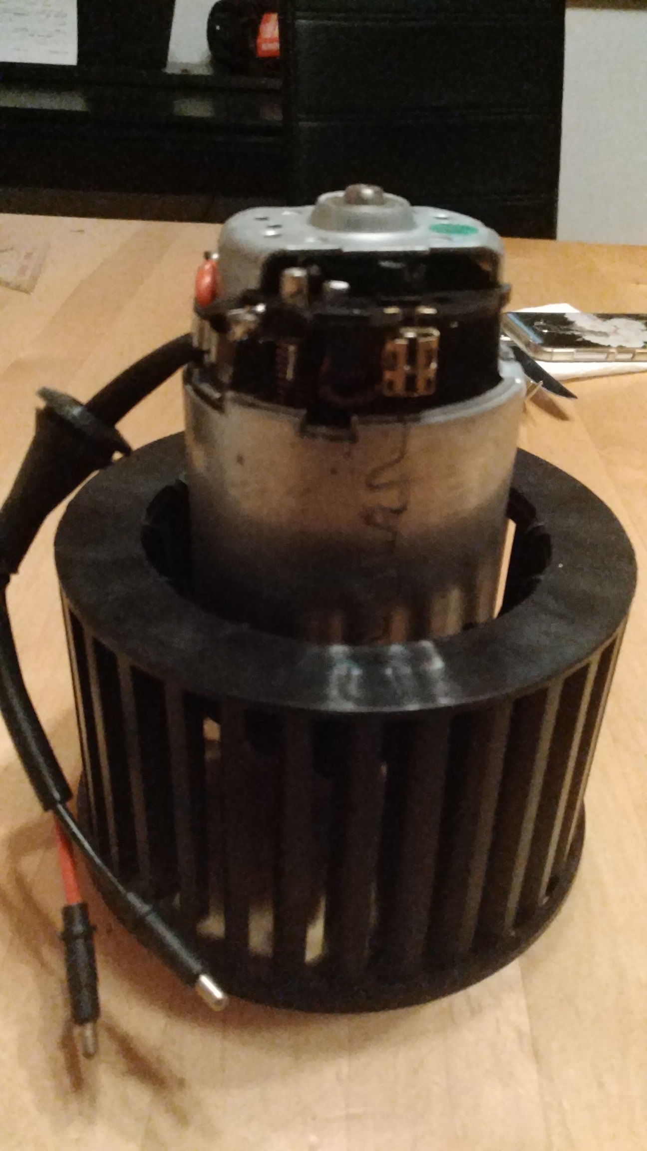

Januar 29, 20214 j Autor Hallo Kollegen, danke nochmal für Eure Beiträge. Ihr habt mich nicht verschreckt. Ich bin Vater von 6 Kinder, mich kann sowas nicht verschrecken und auch nicht so ein Mißgeschick. Ich lerne daraus und mache weiter. Ich habe mich nicht mehr gemeldet, da ich keine Zeit hatte seit Mittwoch an dem Wagen wieter zu basteln. Also, ich habe mich entschieden den Kopf abzunehmen und den über eine Profi Firma herrichten zu lassen. Mit der Gelegenheit werden evtl. auch noch andere Sachen entdeckt, die jetzt erledigt werden könnten. Das wird mich wahrscheinlich weniger kosten als der hergerichtete Kopf, der mit angeboten wurde. Ich hoffe ich kriege den Kopf am Wochenende runter. Eine gute Firma in der Nähe habe ich auch schon aufgetrieben und kontaktiert. Die Preise scheinen human zu sein. Die deutsche Beschreibung vom Link den Ihr mir genannt habt ist sehr hilfreich. Ich hoffe ich kriege das hin. Der einbau wird danach etwas schwieriger. Zwischendurch habe ich den Lüftermotor vom Elfering.nl erhalten. Das Teil sieht wirklich neu aus, ist wahrscheinlich auch neu und ist sehr robust, wie das Original gebaut, nur nicht Gelb sondern Schwarz, aber stabil.
