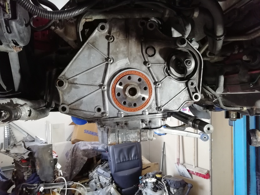

Das Getriebe ist raus, die Kupplung ab, das ist jetzt ein Bild vom derzeitigen Zustand. Ich sehe da keine Schädigung.

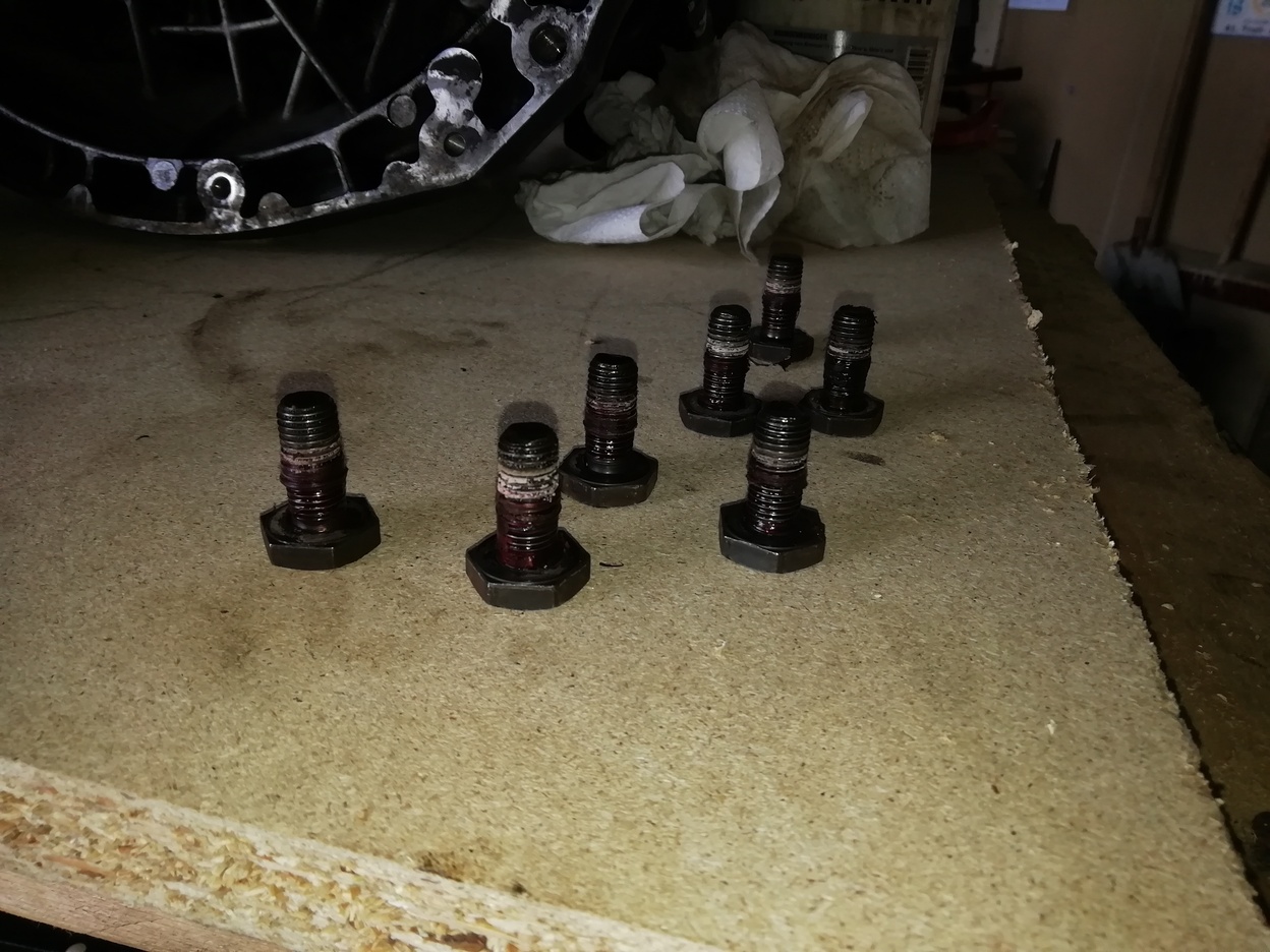

Zum Einen habe ich offensichtlich die Schrauben nicht durchgängig mit Loctite beschmiert, so sieht es jedenfalls aus.
Das könnte naürlich schon der Grund sein.

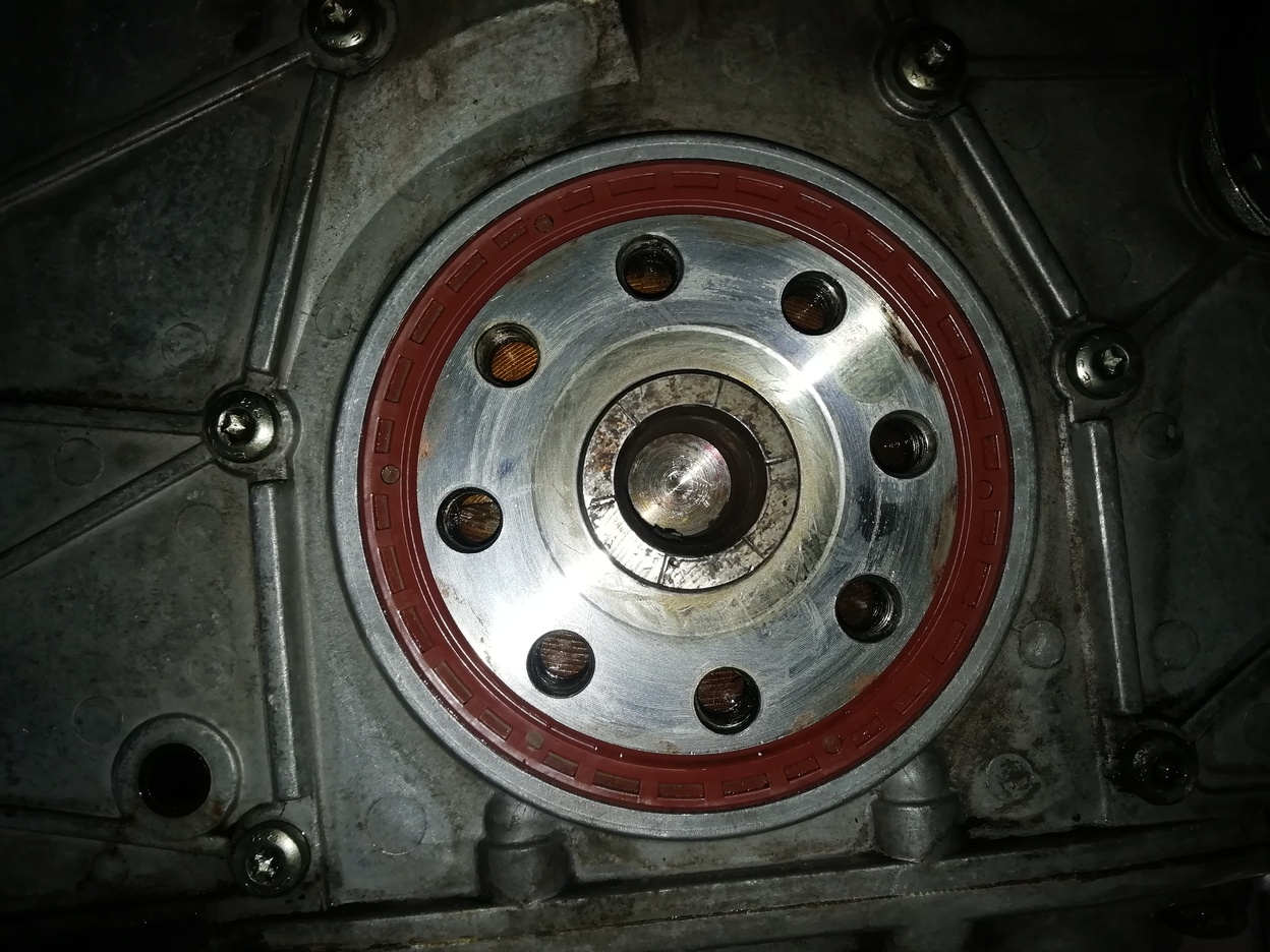

Andererseits liegt der Simmerring jetzt frei und ein Erneuern wäre schnell gemacht. Ich weiß auch nicht, ob nicht auf dem Bild an der Unterseite schon wieder Öl durchkommt, ich hatte alles Öl mittels Bremseneiniger entfernt.
Aber meine Befürchtung ist jetzt auch, dass das Austauschen eines möglicherweise funktionierenden Simmerrings neue Probleme machen könnte.

Ich neige momentan dazu, den in meinem Posting #48 zu sehenden Simmerring nun doch auszutauschen. Den eingebauten Ring mit „Erstausrüsterqualität“ hatte ich zuvor bei Skandix erworben. Artikelnummer 1016628, Referenznummer 55557240 Wellendichtring Kurbelwelle, Kupplungsseite für Saab 9-3 (-2003), 9-5 (-2010), 90, 900 (1994-), 900 (-1993), 9000, 99, Einzelpreis lag bei 24,33 € (mit damals 16% Märchensteuer). Davon habe ich noch einen übrig. Der Hersteller ist mir nicht bekannt.

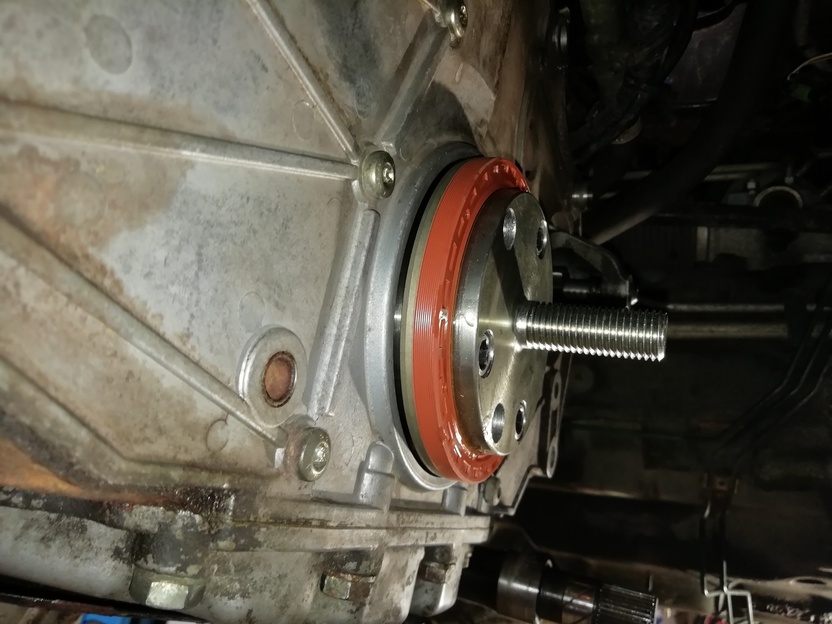

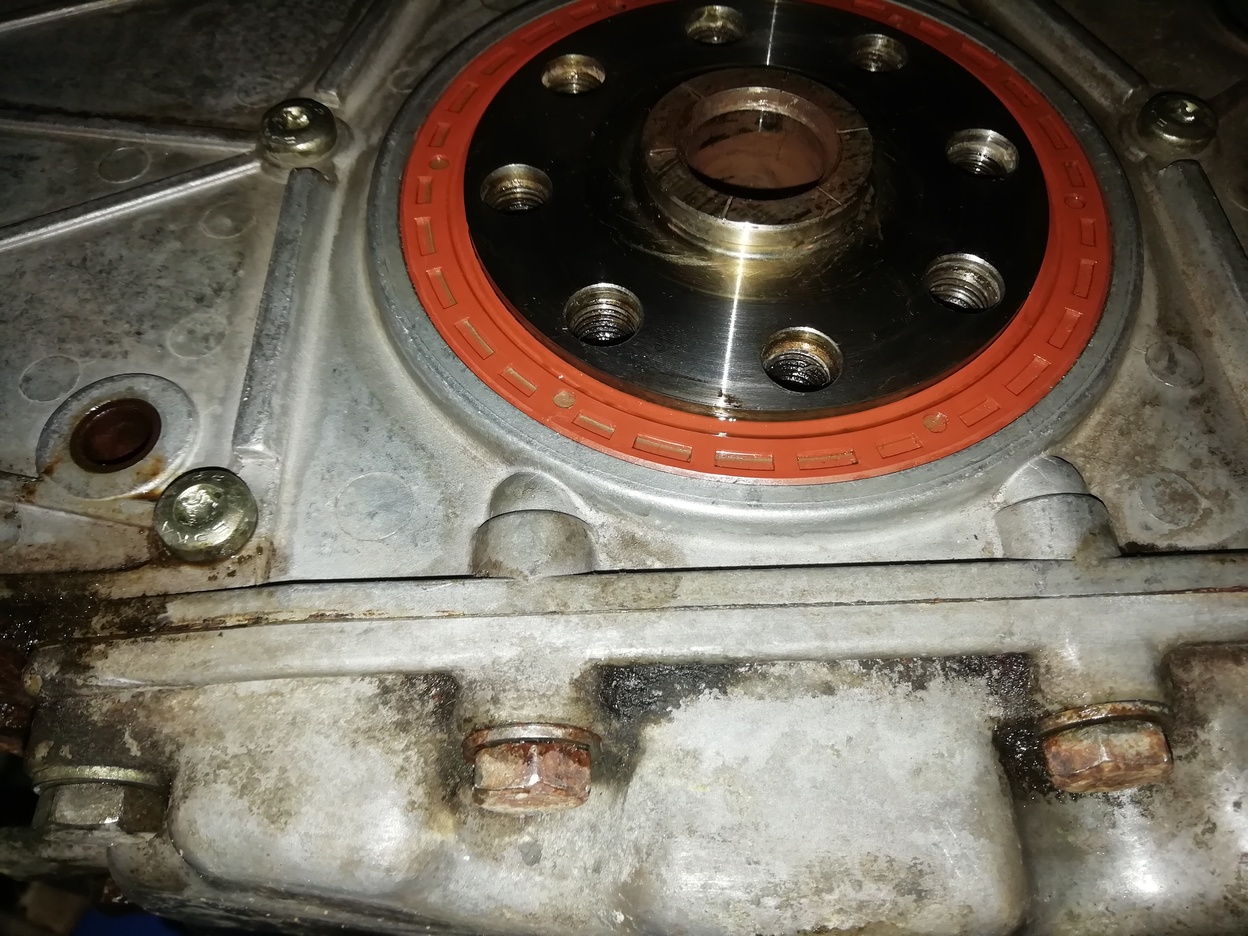

Schade, dass dein erstes Bild erst nach der Reinigung entstanden ist - so kann man natürlich nicht erkennen, woher es kam.
Auf dem zweiten Bild meine ich auch einen kleinen glänzenden Fleck am Ring zu erkennen.
Die Dichtung an den Schrauben halte ich für ausreichend, da ist ja kein Druck drauf - andererseits sehen die äußeren Gewindegänge ölig aus, die wirst du ja sicher trocken eingesetzt haben...?!
Ich würde den Ring neu machen - nochmal auseinanderbauen muss ja auch nicht sein...
