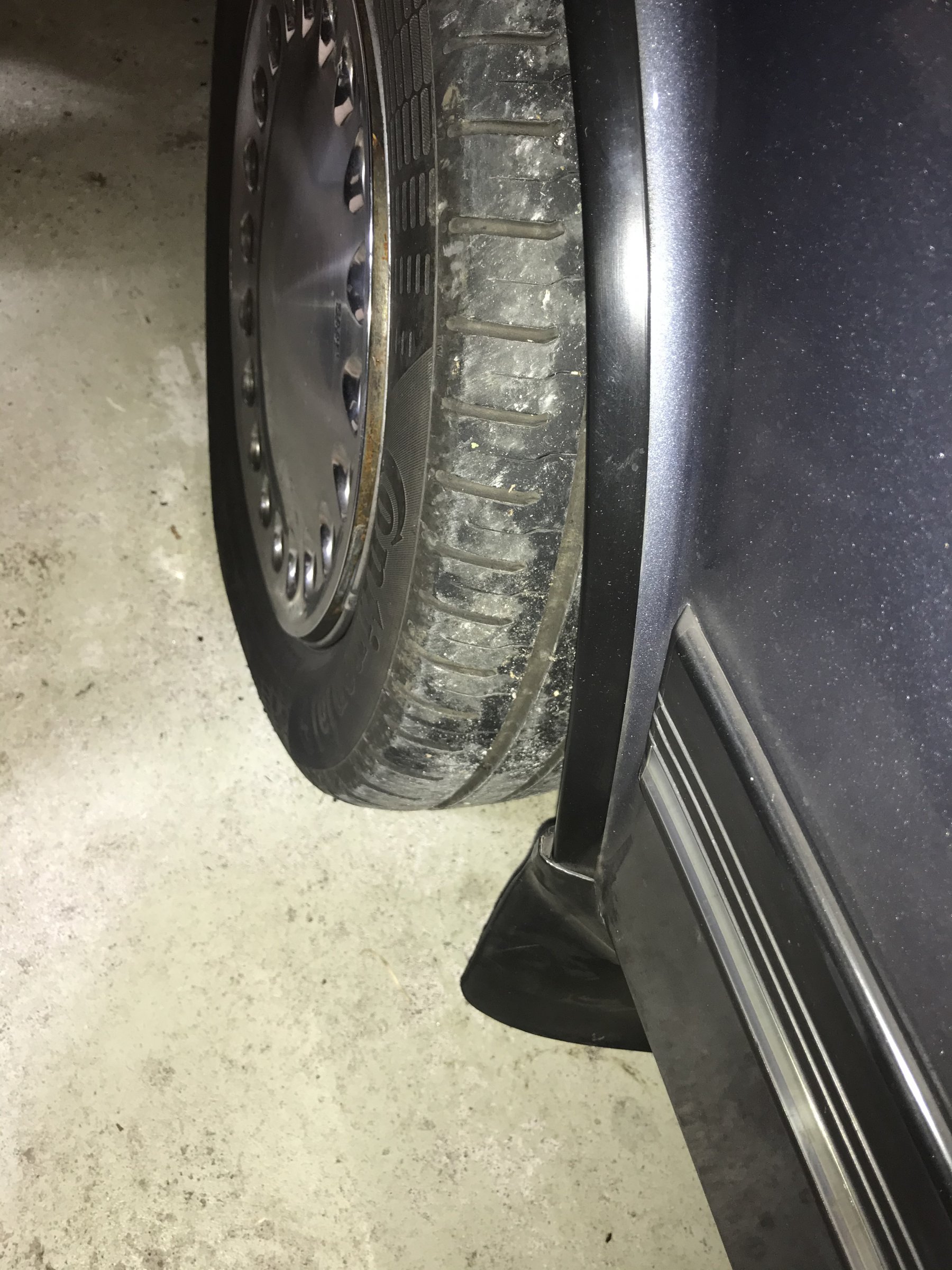

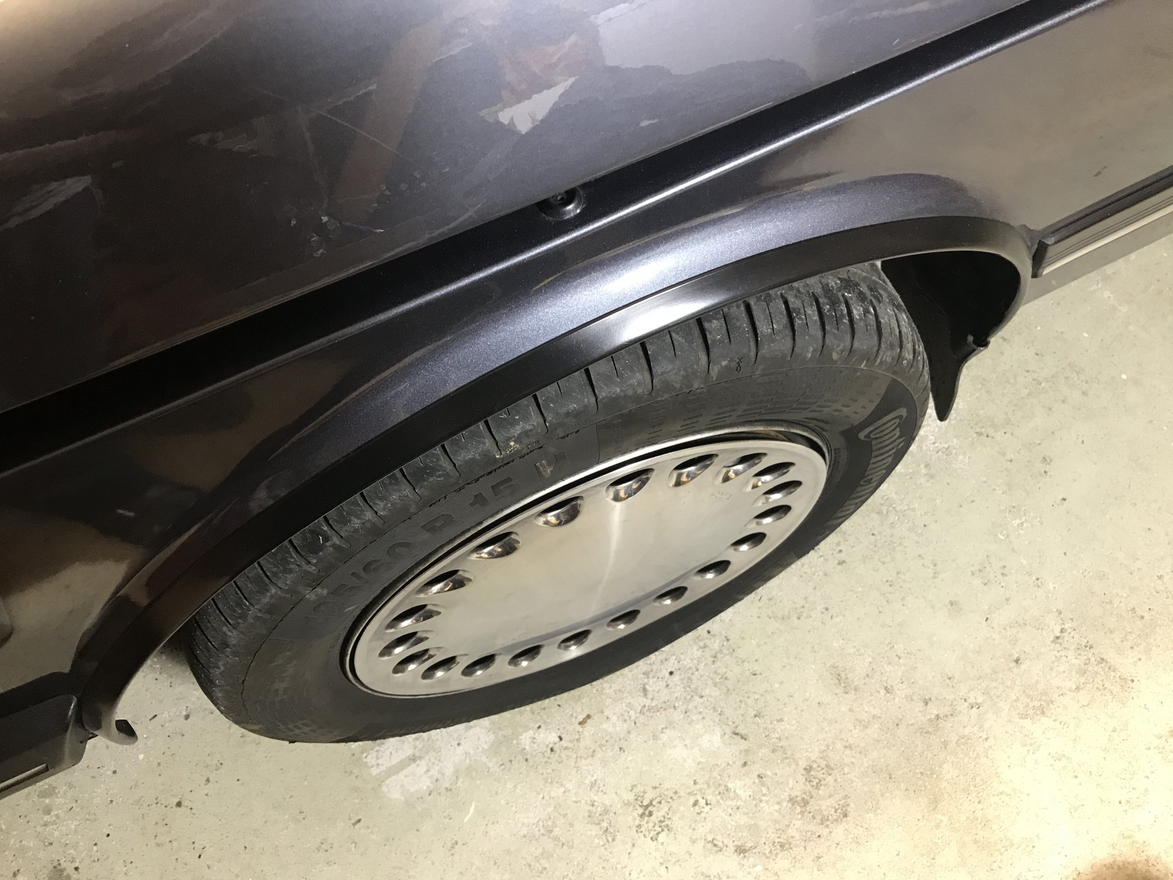

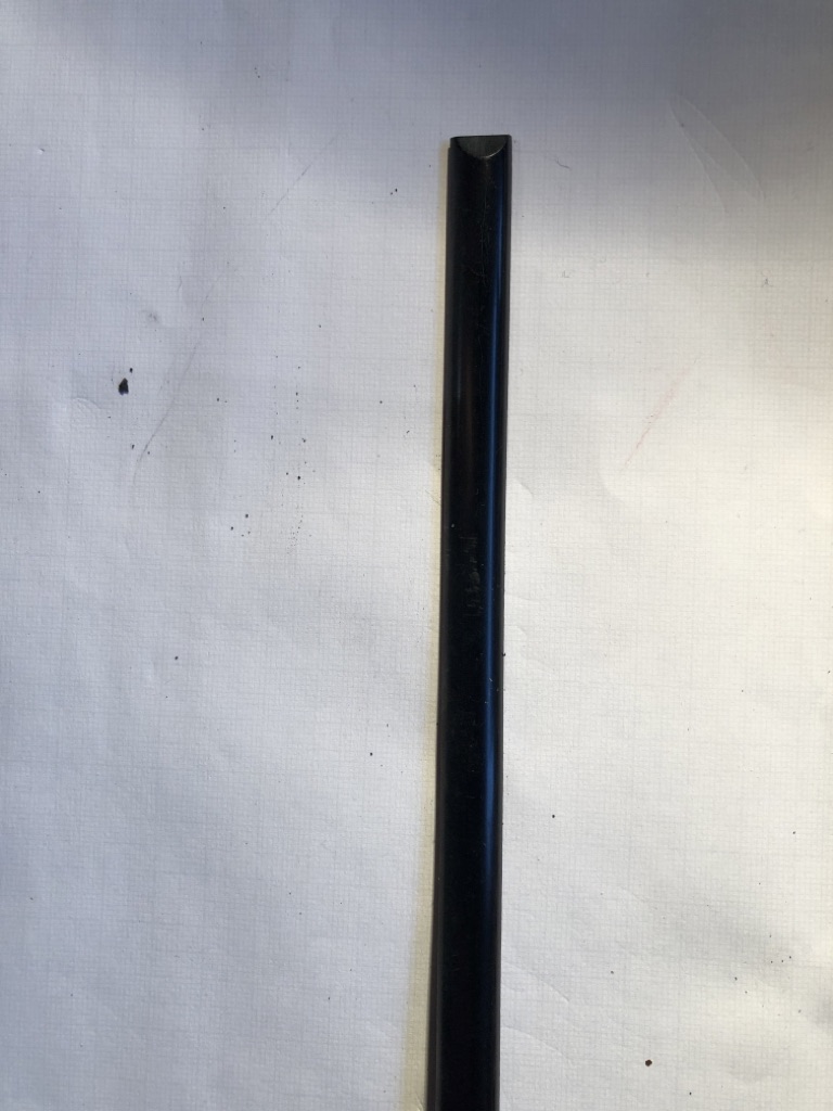

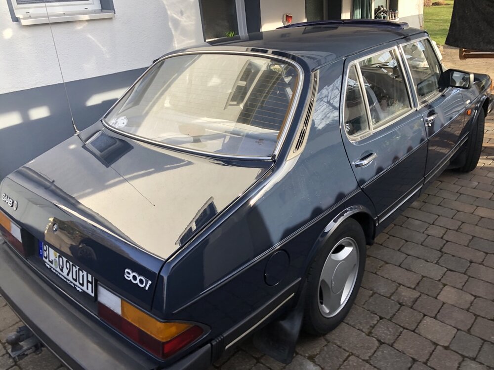

996DE055-D6BC-453D-96BF-0F931177821C.thumb.jpeg.f2155b4fdfad54c9849b13a83af484b0.jpeg Hallo Leute, ich möchte mal meine Meinung zu den Radlaufleisten kundtun, die ich vor ca. 2 Jahren bei S...-Parts.eu bezogen habe.
Die Dinger kamen in einem großen Papprohr und sind gerade und alle gleich lang. Es macht Sinn, es nicht bei diesen Temperaturen und draußen zu versuchen, das dürfte aber eh keinen Spaß machen.
Also ich habe die Leisten mit Mike S...er’s Fett vollgefüllt und dann an einer Stelle, ich als Rechtshänder, links am Radlauf angesetzt, einen ca 10cm langen Teil aufgedrückt und dann durch Verdrehen der Leiste, wie beim Gasgeben am Mopped, die Leiste Stück für Stück aufgedrückt. Die Leiste springt dann sozusagen beim Weitergreifen und Aufdrücken auf den Radlauf. Macht nicht so große Schritte und laßt euch Zeit, dann klappt es auch.:top: Das gehtCCFABEB3-F5CC-49EE-9465-26F08C36BDE5.thumb.jpeg.7f18ea3e72b8cb25bc5017a602234ad3.jpeg 313E8E12-C0B3-445E-84EB-C68F94D77334.thumb.jpeg.a433695872c4a9b7c9261b019b40d006.jpeg evtl. nicht sofort geschmeidig,
man muß sozusagen erst den richtigen „Dreh“ raushaben. Das Fett quoll raus und hat dann auch gut abgedichtet und die Leisten sitzen gut. Das hat auch St. Rudel „abgenommen und für gut befunden“:biggrin:
Zum Schluß hab ich die Leisten dann auf die, meiner Meinung nach, richtige Länge gekürzt, bevor ich das letzte Stück aufgedrückt habe. Eine kleine, feine Säge war hier gut zu gebrauchen.

Die sehen sehr gut aus!

[ATTACH=full]192249[/ATTACH] Hallo Leute, ich möchte mal meine Meinung zu den Radlaufleisten kundtun, die ich vor ca. 2 Jahren bei S...-Parts.eu bezogen habe.
Also ich habe die Leisten mit Mike S...er’s Fett vollgefüllt und dann an einer Stelle, ich als Rechtshänder, links am Radlauf angesetzt, einen ca 10cm langen Teil aufgedrückt und dann durch Verdrehen der Leiste, wie beim Gasgeben am Mopped, die Leiste Stück für Stück aufgedrückt. Die Leiste springt dann sozusagen beim Weitergreifen und Aufdrücken auf den Radlauf. Macht nicht so große Schritte und laßt euch Zeit, dann klappt es auch.:top: Das geht[ATTACH=full]192246[/ATTACH] [ATTACH=full]192247[/ATTACH] evtl. nicht sofort geschmeidig,
Ich danke Dir! Damit ist doch wieder was für Interessierte im Forum getan worden. :smile:

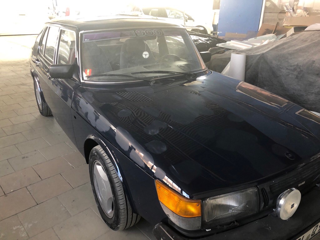

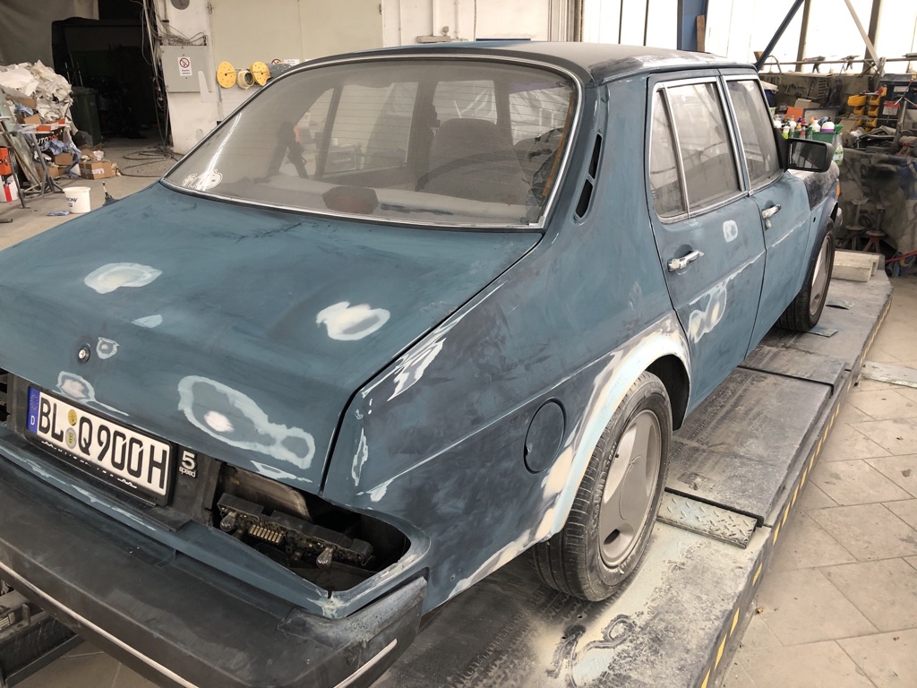

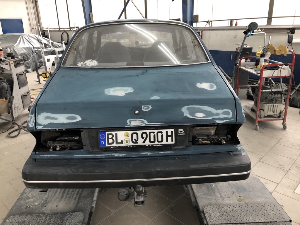

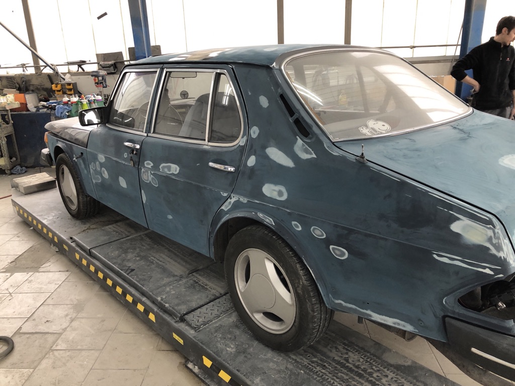

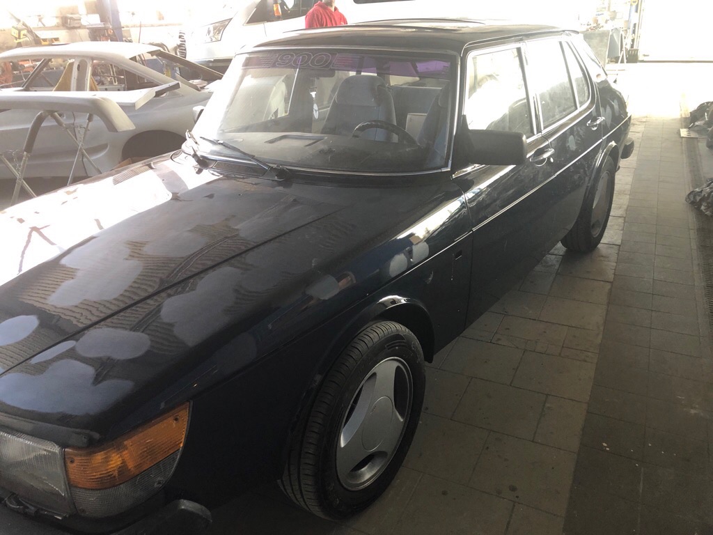

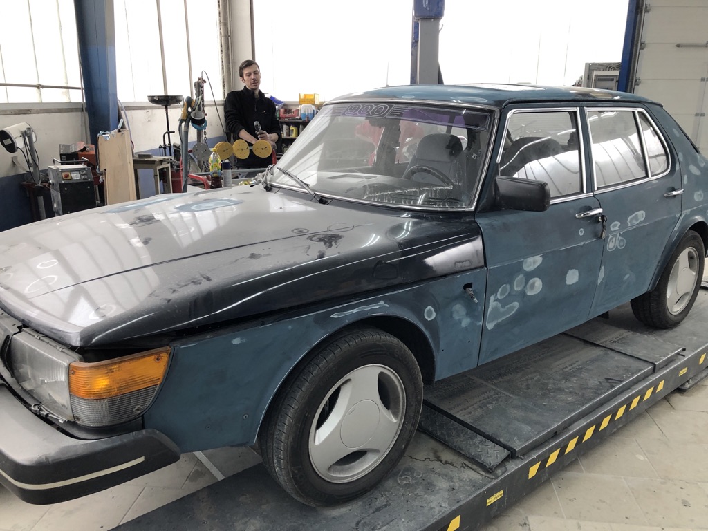

So gestern ein erneuter Besuch beim Patienten. Es geht voran - Roststellen sind geschweisst und konserviert (Radlauf, Türunterkanten), Auto ist bereits zum Großteil angeschliffen. Wird wohl spätestens im März fertig werden.
Radlaufleisten habe ich bestellt - die Werkstatt sieht keine Probleme diese Teile - wie von flarot2000 beschrieben - zu montieren. Offen ist noch folgendes:

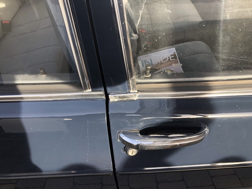

- Schmale Leiste rundum (Foto unten - die sieht eigentlich noch gut aus und ich lasse sie wieder ankleben
- Clips für die Gummidichtungen - wo kriege ich die her
- Chromleiste am Fenster unten (habe ein Angebot aus USA für 50 Dollar plus Versand - hat einer die Teile billiger?)

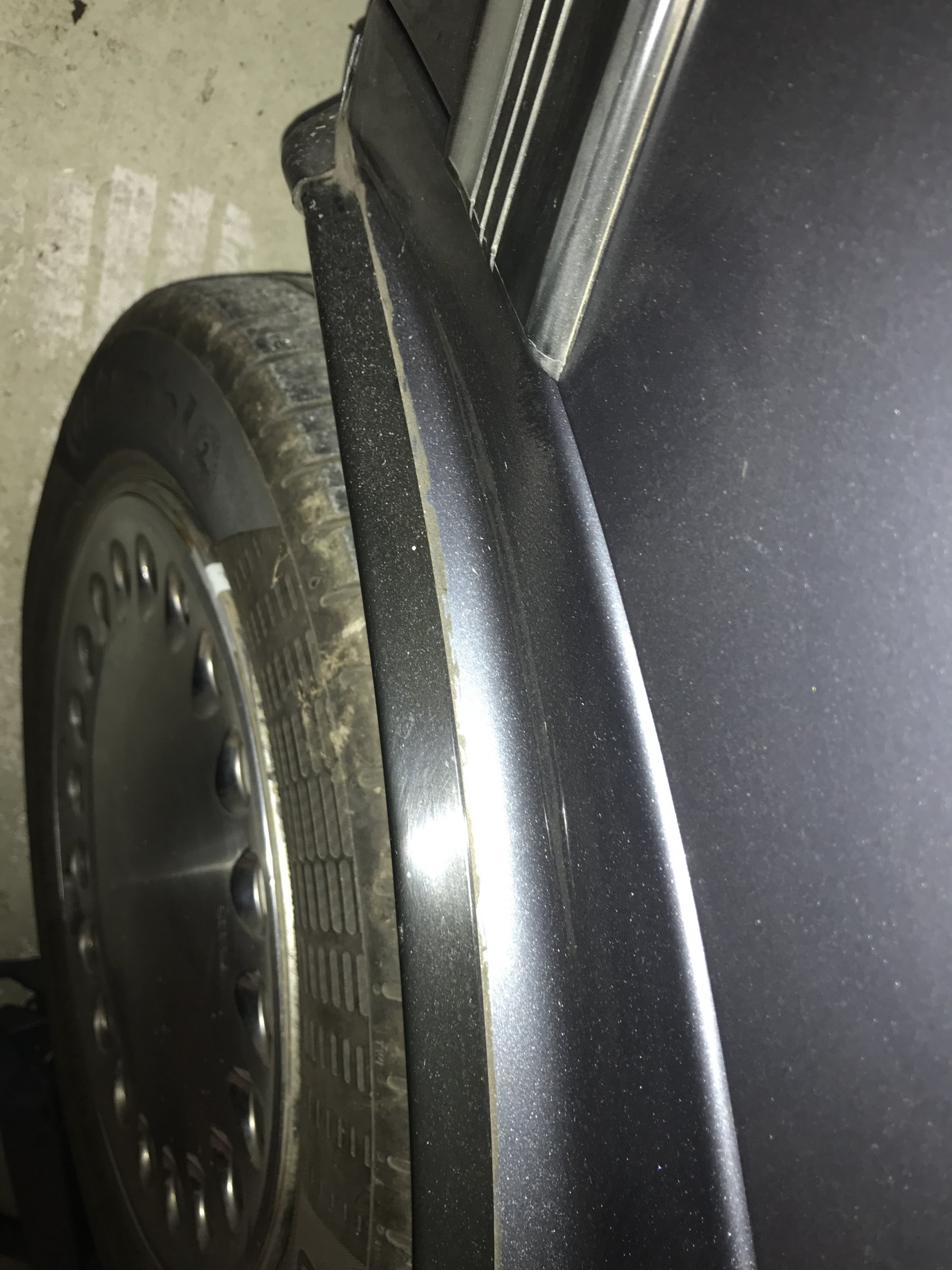

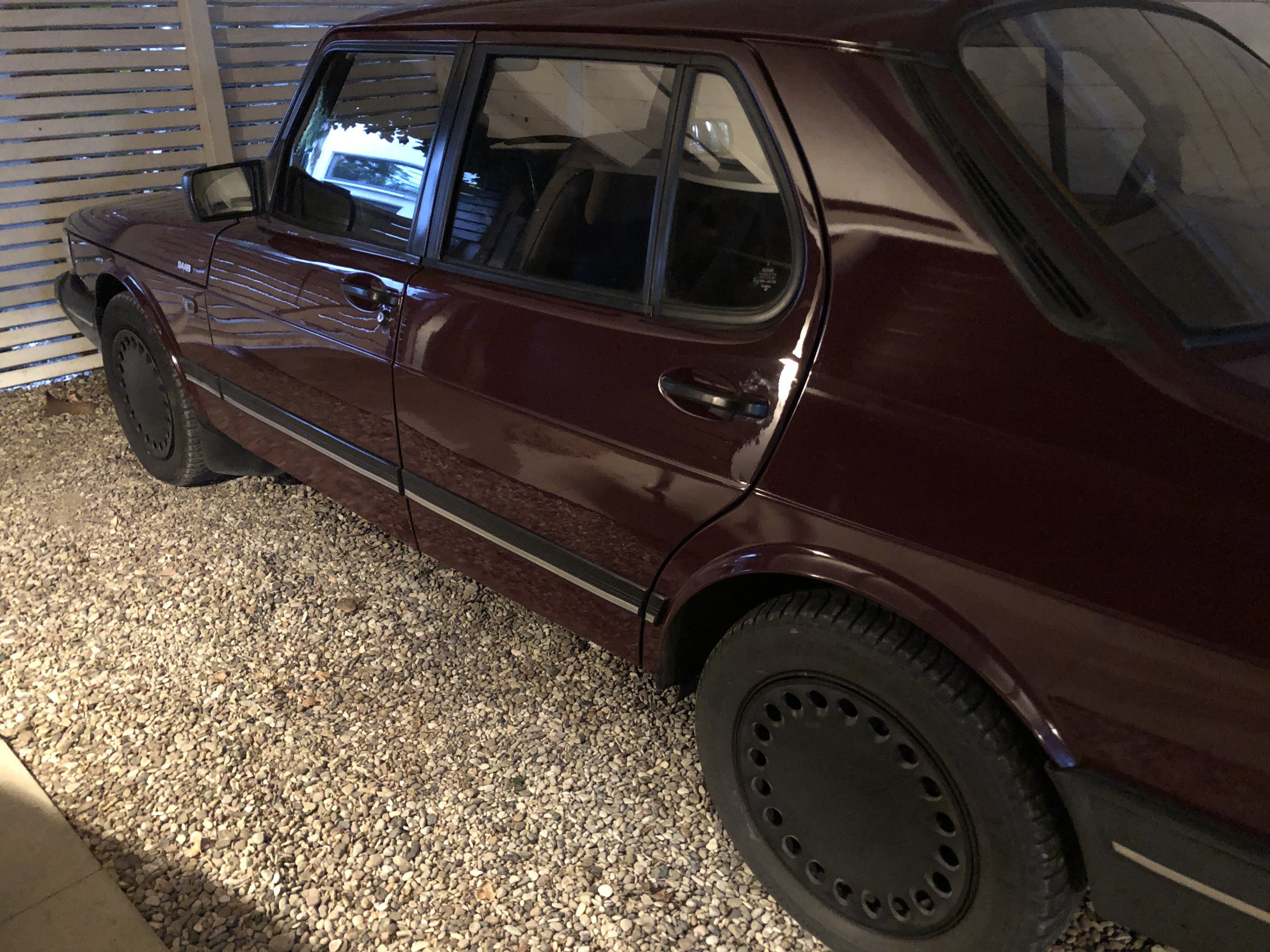

Ich würde auf Radlaufleisten ganz verzichten. Dann sieht man eher was da eventuell blüht. Und ich finde es sieht auch ganz elegant aus.1946F4C1-BC52-4DA9-955E-2BDB82E49B66.thumb.jpeg.169cefb1ce0a3a2c01b70c2c4272bae8.jpeg
Ich würde auf Radlaufleisten ganz verzichten. Dann sieht man eher was da eventuell blüht. Und ich finde es sieht auch ganz elegant aus.[ATTACH=full]192878[/ATTACH]
Habe ich bei meinem 2D Sedan turbo auch gemacht. Der hat aber auch perfekte, rostfreie Radläufe...:smile:.

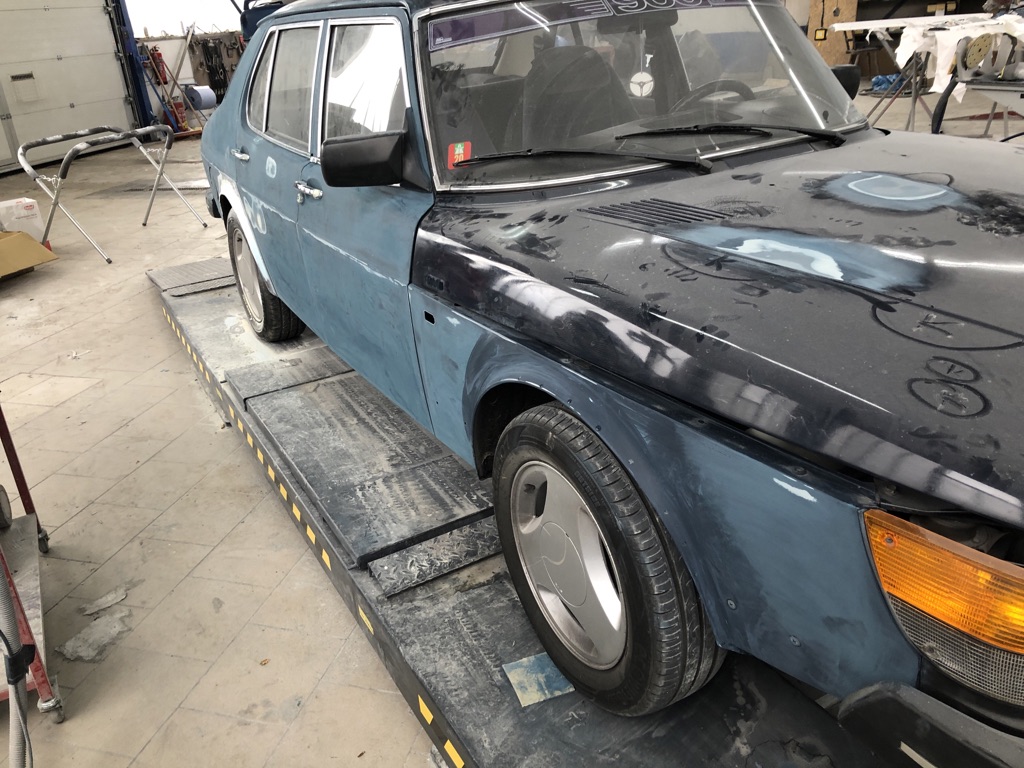

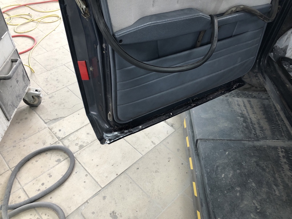

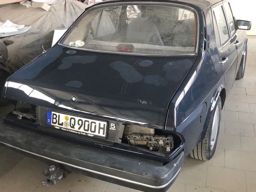

So heute wieder mal einen Besuch beim Patienten, ist lackiert und wartet auf die Nacharbeiten. Alle Türunterkanten perfekt gerichtet und die Radläufe sind wie neu. Denke, dass ich das Auto in ein paar Wochen bekomme. Dann kriegt er noch eine neue Kupplung und Frontscheibe.

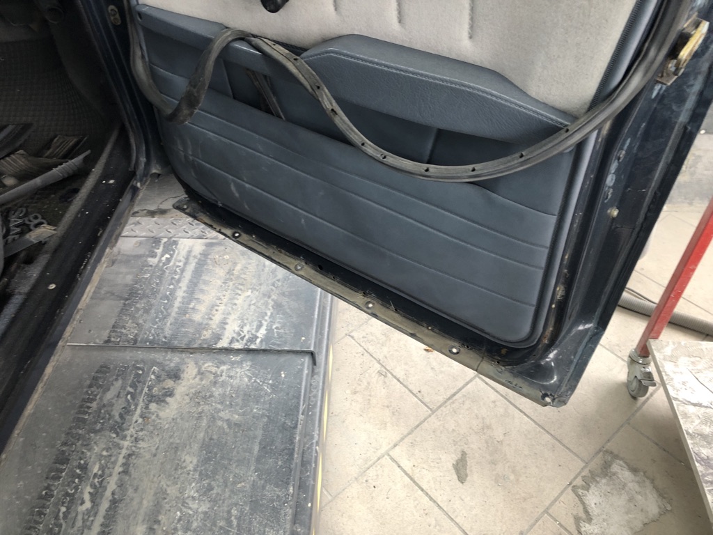

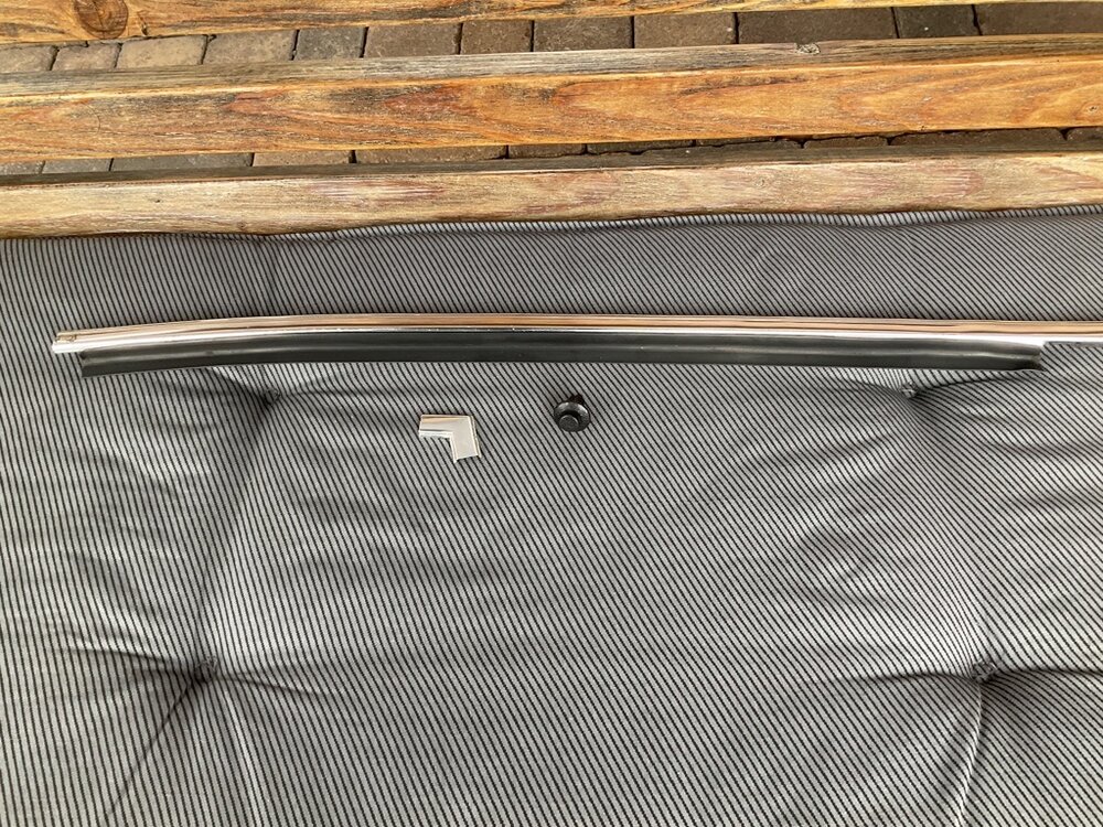

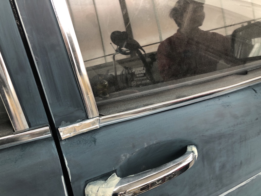

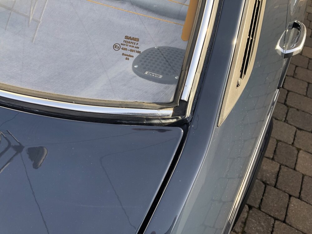

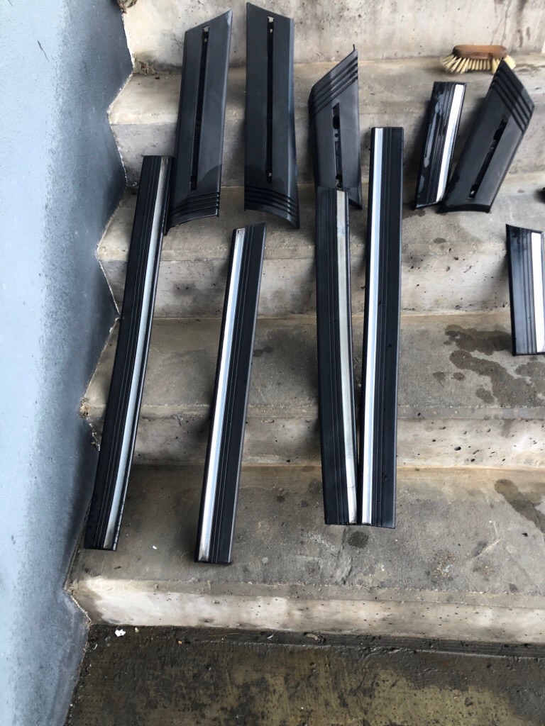

Babe heute die Gummiteile mitgenommen und sauber gemacht. Würde gerne die Chromeinlagen tauschen bzw. erneuern. Geht das? Sind das die gleichem Kedereinzüge wie die Teile von Döppert für die Fensterumrandungen?
DE36A668-D67A-4834-8839-2099CC74250A.thumb.jpeg.2b0ad594d3abc5abd42ad3462038e859.jpeg 615F92DC-7E19-4D3D-B9D1-0CFCAA307612.thumb.jpeg.3bb152a62a7261d7f1c57b4f419d1b7c.jpeg C0CD1C7D-4069-4F58-93D0-91BADC9C2556.thumb.jpeg.e7fef89803da1626d684e5451cc0f702.jpeg DE48DC1D-4CBD-40CF-9BCD-800DC11BF0DE.thumb.jpeg.eb061d02ccaa8103ca62aa9cf1caefb1.jpeg
